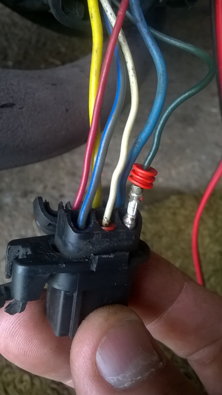

« Odgovori #717 : 06 Rujan, 2020, 18:29:17 »
Nakon tripa poceli problemi sa paljenjem :dontknow: Onda i sa gasenjem u voznji. :dontknow:
Da ne duzim previse, sumnju bacam na struju. Ali sta nevalja? Sumnjam na dzek iz paljenja jer nakon cackanja obicno proradi i vozi. Tako mjenjam bobinu i opet isto.
Nalazim na forumu koje vrednosti mora davat paljenje ako je ispravno, i zakljucio sam da je paljenje ispravno.
upload foto
Isto tako sam utvrdio ispitivanjem da je dzek ispravan jer dobro provodi struju, ispitao naravno.
Iskru malo imam, malo ne. I zakljucak je da cdi bobina ipak nevalja.
S obzirom da imam dvije neispravne konzultiram se sa dariom pa mi je on donirao svoju cdi bobinu iz steka. Hvala mu :icon_thumright:
Sada mogu rec da je problem rijesen jer skuter uredno radi vec dva dana. Nadam se da ce tako i ostat.
