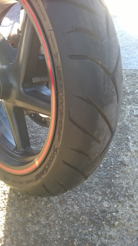

Vreme je za ljetne gume ;D
Heidenau k66 je mekana i bojim se da cu ju poderat brzo po vrucem asfaltu, pa sam ipak stavio tvrđu smjesu za ovih par mjeseci.
Imam u steku novu dunlop scotsmrt :toothy3:
Malo sam ju testiral i djeluje solidno na vrucem asfaltu kad se zagrije. Cak malo i omeksa, nije vise ko kamen tvrda.
Nek posluzi ova tri mjececa i dobro. Onda se vracam na k66 koja je na felgi spremna.

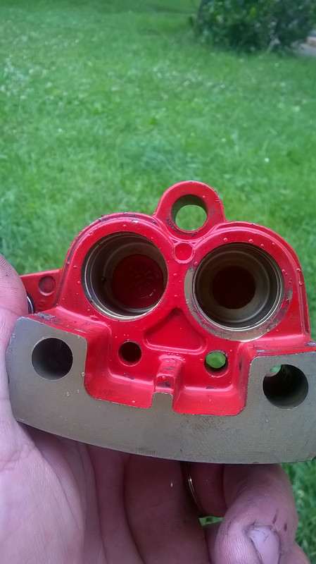

Vec neko vreme gledam da mi prednja kocnica ne odpusta dobro, pa sam danas ulovio da sve ocistim i zamjenim ulje iako nije staro.
Nakon sklapanja ista stvar. Celjust ne odvaja dovoljno i plocice struzu po disku do te mjere da se kotac otezano vrti.
U steku imam rezernu celjust koju sam opral i stavljam nju za probu. Novo ulje i situacija je odlicna. Dobro odpusta kocnica i kotac se lagano vrti.
Stara ce ic na remont da bude spremna ako zatreba.

Izvadi klipice, ocisti gumice, dosjede gumica podmazi sve i vrni nazad i mora ic glatko osim ak neki od klipica nije jajast kaj je malo teze al i to sam dozivio jednom

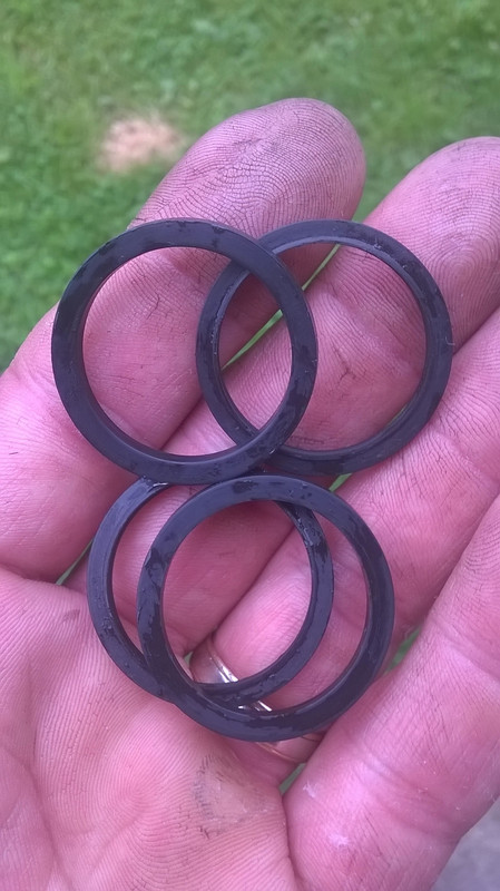

Evo sve raskopao i osim prljavstine ja tu nevidim problema. Sve oprao i ocistio, gumice mekane ko dusa djeluju zdravo. Klipice bum ispoliral sa 2000 i moraju valjat jer ostecenja nemaju.
E sad imam dvojbu dali to sve fino slozit pa da stoji u steku na suho? Kolko je pametno da stoji tako na suho? Ili bolje da stoji u ulju?

Ispoliraj svakako klipice, ako nemaju ostecenje prodji s pastom za poliranje. Gumice napacaj s kocionom tekucinom, i klipice takodjer. Moraju uletiti unutra s lakocom, cim idu tesko biti ce problema. I onda ostavi tako.

Cini se da ce sada bit ok. Ipak je bilo previse naslaga od pakni po svuda i kocilo je klipice. Sada sve oribano sa naftom i dosjedi gumica sa cetkicom za zube.
Malo podmazao kako si reko i pjesma.
Jbg. Zub vremena je to, a upitno dali je kada cisceno. Ja sam samo tekucinu zamjenil i tako je to jos poduralo do sada.
