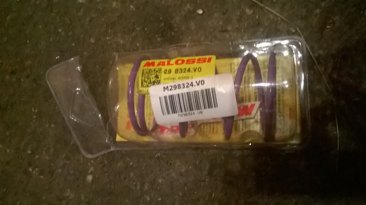

Jbg plave rangle vise nisu in, sada se cilindri bacaju u plavo :icon_thumright:
Iako bi due+ trebao bit ljubicasti. Imam takvog jednog u steku, ali je za minareli.
Moj ce da bude plav :S hahaha
Ali boja cilindra je top!

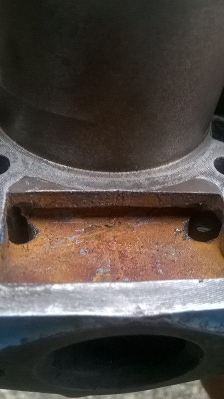

Zanimljivo da je i due+ medu onim cilindrima koji imaju uske rupe za hladenje. Pa sam ih prosirio zbog boljeg protoka.

Imao sam iskustvo s previsokom radnom temperaturom, i ti kanali su bili tvornicki na oem.cilindru lose odliveni, nakon sirenja se dobilo nesto. Medjutim maknuo sam jos i termostat. Ali bez termostata samo malo sppriie digne radnu temperaturu, a kasnije je identicno. Sto znaci da ne ometa hladjenje dok je masina zagrijana.

Ma ti kanali su dosta lose odliveni na svim gus cilindrima.
Svakako je plan vozit sa termostatom. A hladenje me nista ne brine jer jer veliki kiler slozen i ventilator na prekidac po potrebi.

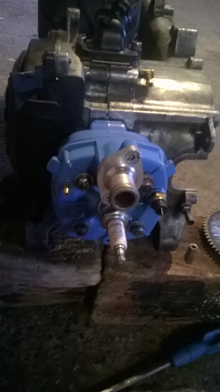

Nemam mira, serafit se mora :toothy10:
Tako je due vec slozen, squish ide skolski na 0.8mm kako proizvodac preporucuje. Termostat sam ubacio i nadam se da nece smetat. A iglicasti ostaje stage6 jer se dobro pokazao.

Termostat na gusnatom kitu od 10+ konja  :icon_scratch:
Odg: Gilera DNA by matija
« Odgovori #771 : 11 Listopad, 2020, 19:54:25 »
A termostat da. Bojim se da bi masina bila dosta podhladena bez termostata jer je veliki kiler :dontknow:
A onda kad termostat otvori opet bi trebalo biti dosta protoka da odrzava temperaturu.
Jbg ako bas bude problema izvadit cu ga ipak je pristupacan ovdje. Samo se lulica skine i izvadi se termostat. Dva serafica su u igri samo.
