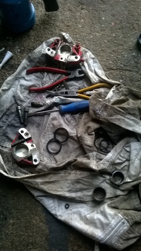

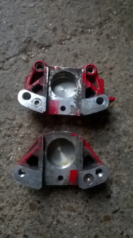

Dosla na red i zadnja kocnica. Da ocistim celjust i prekontroliram stanje prije nego pocne stekat.
Sve oprao, gumice su ok. I lagano slaganje.

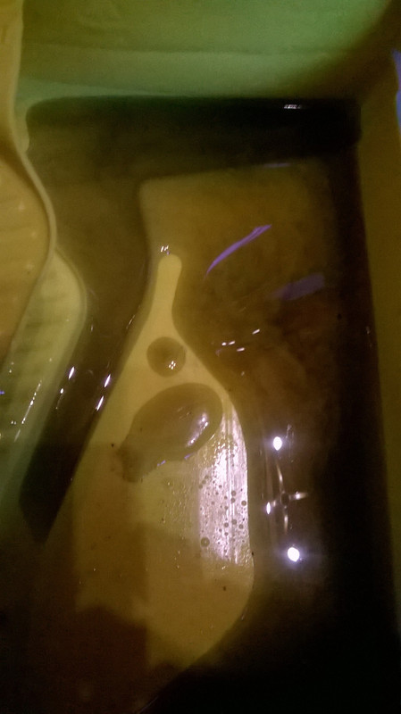

Kompletno ispraznio sistem i ulje ide novo. Crnog taloga i vise nego ocekivao.
Posuda je nova i cista, kamera je ok.
how to up load
Ulje je mijenjano pred dvije godine.
Bas me zanima kakva kanalizacija se nalazi u ovim skuterima kaj voze 15g. Na istom ulju :icon_scratch:

« Odgovori #646 : 18 Srpanj, 2020, 22:15:08 »
Ti kaj se voze po 15god. imaju ili uzasno crnu tekucinu, ili hrdjavu. Zanimljivo je da odlicno koci, medjutim kad bi se malo rejsao, onda bi ruckice gubile tvrdocu i ta vlaga bi stigla na naplatu.
U principu, vozis tu tekucinu dokle god mozes, realno.
Medjutim, kad sam otisao na Stelvio, i kad je zapoceo spust, prokleo sam taj dan i tek tada sam shvatio sto znaci kad imas staru tekucinu u kocnicama, tada je bila 2 ili 3 godine nutra . Ali jebiga, Stelvio je cudo, zacas napunis 100tku, i kocenje na zavoj pod 180 koji je bas jeben, i onda ponovi to na desetke puta :D A meni je kocnica pocela propadati vec nakon petog negdje... Zanimljivo je to da nikada niz Velebit nisam postigao slicno, jer je teren puuuno laksi za odvozit.
Zakljucak je kako se na malim brzinama mozemo zezati, ali da imas stvarcicu koja veoma brzo postize visoku brzinu, i pritom ostvarujes zagrijavanje kocionog sistema, e tu nema prostora za igru.

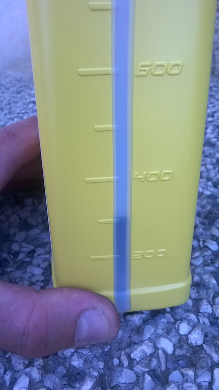

Vec neko vreme me brine kakva je mjesavina jer vozim sa uljnom pumpom.
Evo na 697 kilometara natocio 0.7l ulja. Znaci mjesavina je ok.
Potrosnja je 4.5l sto ispada da je mjesavina 2.2%

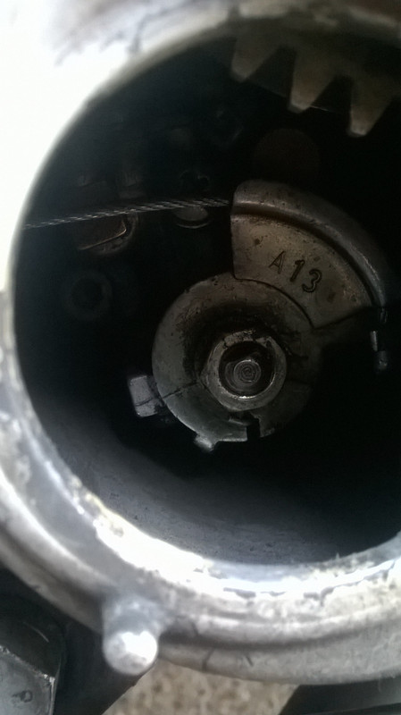

Bilo bi idealno kad bi sliknuo koliko je pumpa jace naspanata od originalne?
Odg: Gilera DNA by matija
« Odgovori #653 : 21 Srpanj, 2020, 23:34:10 »
Da, to bi bila zanimljiva logcina. Ja trenutno mjerim potrosnju ulja u istim uvjetima glede naspanatostiy ali se masina vrti na 500rpm manje....
« Odgovori #654 : 22 Srpanj, 2020, 10:48:37 »
Ma nista, mozda milimetar samo. Poslikat cu bas.
« Odgovori #655 : 22 Srpanj, 2020, 17:38:31 »
Evo slika. Pumpa je skoro pa na serijskoj postavci.
Sada ispada da bi ju mogal jos milimetar odpustit i bio bi na 2% mjesavine. Sto je jos uvjek dovoljno.
« Zadnja izmjena: 22 Srpanj, 2020, 17:42:35 matija84m »

Ja kad sam vozio uljnu uvijek je bila do ove kockice dole pojacana na 70cc,ali nisam nikad mjerio potrosnju.
Frendu je na serijali pojacana jednako kao i tebi,mozda i zericu vise i sa potrosnjom 3.5-3.7L mu isto trosi 2.2% ulja.
« Odgovori #659 : 22 Srpanj, 2020, 19:35:09 »
Evo nez. Ova baca tako kako baca. Vjerovatno ima razlike od pumpe do pumpe. Ali to je tu negdje. Masina se malo vise vrti i odma baca vise ulja.
Uglavnom omjer je vise nego dovoljan.
