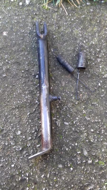

« Odgovori #822 : 07 Siječnja, 2021, 16:57:28 »

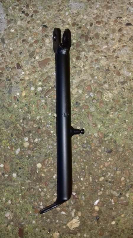

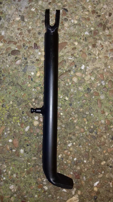

Bode u oci ova bocna nogara na svim slikama. Pa dok se cekaju konkretni djelovi budem ju uredil malo.
Oprao ju posmirglao i pofarbao. Sad ipak izgleda kulturnije.

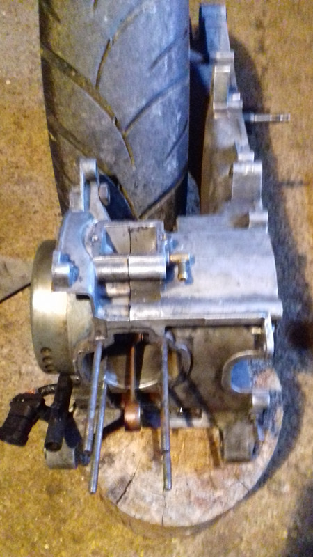

« Odgovori #825 : 09 Siječnja, 2021, 12:42:43 »

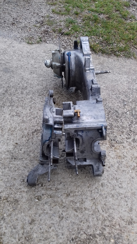

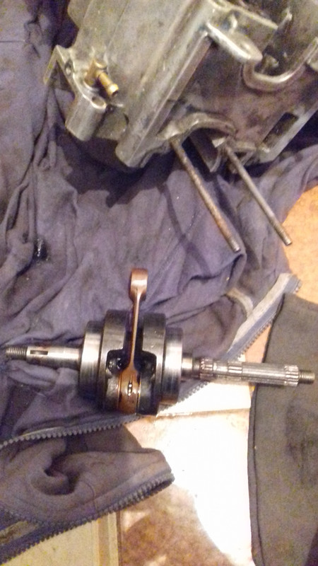

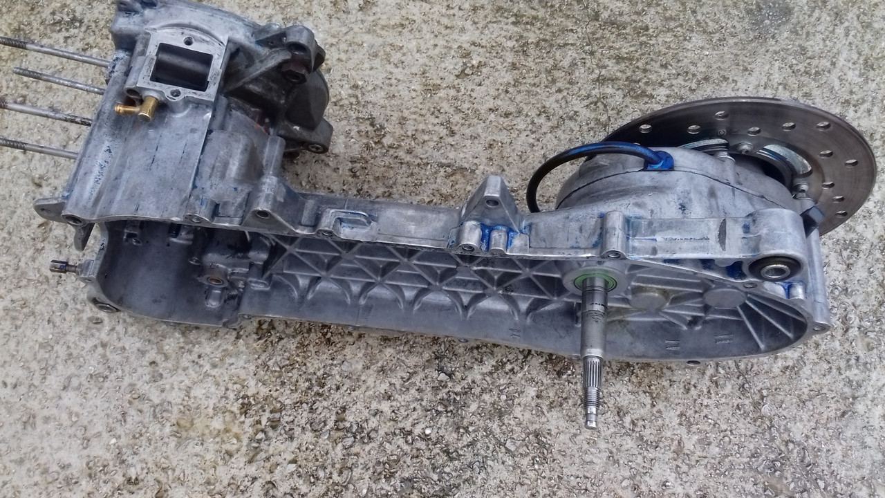

Ulovio vremena pa da sve rastavim i pripremim za slaganje koje se planira uskoro.
Blokove ugrijao da su se sami rastavili i ispala radilica van bez sile ikakve.
carolina beach delivery food
Ocistio spojeve sve od diht mase i bacio se na pranje. Dimerom naspricao i miniwashom oprao.

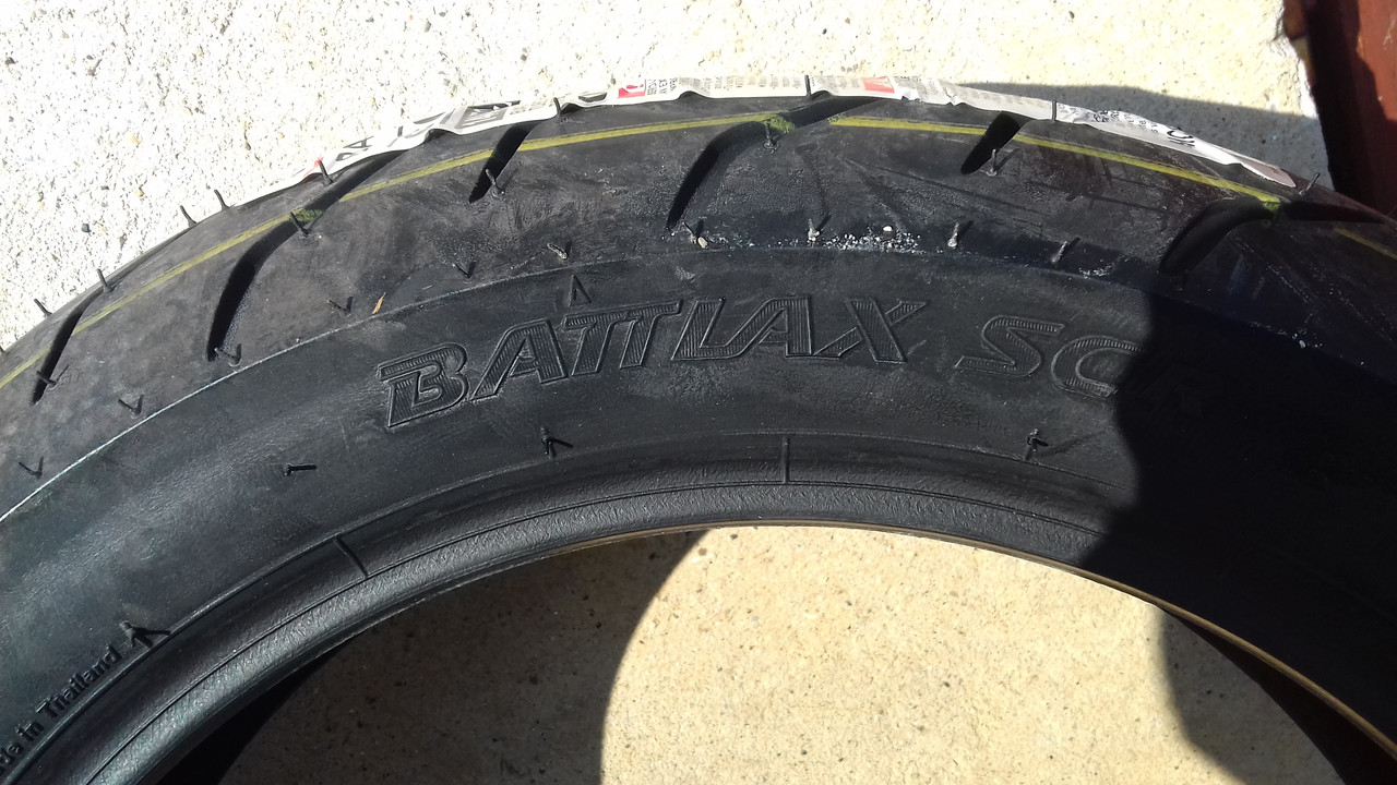

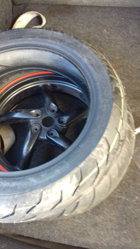

Stigla guma za ovo zamorce. Brzi su sa dostavom ovaj puta :toothy10:
Znaju da je snjeg pa mi nista ne vredi, ajde barem stignem u miru montirat pa neka bude spremna.

Covjek koji se zna vozit je presao na Bridgestone, jaooo, skidaj retrovizore, vise ti nece trebati :D
Veseli me kad ljudi kupe prave stvari, a ne volim kad se uzimaju zamjenska sranja jer su osudjenji na lose iskustvo, i kad idu glavom kroz zid na poluproizvode jer zele otkriti toplu vodu.

« Odgovori #830 : 12 Siječnja, 2021, 12:05:50 »
Znaci u ponudi postoje smecol gume koje su jeftinije 10% i stvarno se ne isplati tu stedit.  :nono:

« Odgovori #833 : 12 Siječnja, 2021, 17:32:13 »
.... Oooooooo..... Fin kotačić.....  :headbang:

« Odgovori #836 : 12 Siječnja, 2021, 18:35:33 »
Vidim ti si zadnju uzeo. Ja sam prednju u 120-70-15 ali još sa RAIN oznakom, nadam se da je guma top. Jest da sam se provozao koji kilometar, al sve je to još niš... prehladno je kod nas za voznju iznad 50km... nadam se da će nam svima bit top guma. Ove gume Bridgestone Turanza T005 sa auta su mi vrhunske
Odg: Gilera DNA 70 by matija

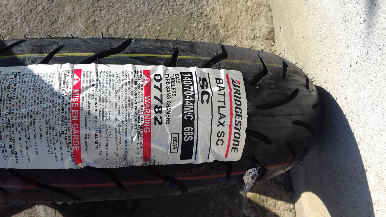

« Odgovori #837 : 12 Siječnja, 2021, 18:52:08 »
A bio sam u dvojbi dal ic na 150 sirinu? Onda nema batlaxa nego se nudi hoop
A na 140 sirini nema hoop nego samo batlax. Hahaahah
Onda je prevagnula serijska dimenzija pa nemam problema na tehnickom. A u tom slucaju imam samo batlax. Uglavnom su svi vise nego zadovoljni tako da nema tu greske kod bridgestone guma sta se skutera tice :icon_thumright:
« Odgovori #838 : 12 Siječnja, 2021, 18:56:00 »
Ja sam išao na 150-70-14 (baš hoop) zadnju i dobio sam potpuno drugi osjećaj vožnje. Kao da je drugi skuter u pitanju pogotovo u zavoju.

« Odgovori #839 : 12 Siječnja, 2021, 20:59:29 »
Meni Hoopice B02 na Nrgu mc3 130/60-13 daju prejeben osjecaj, skuter je brutalno precizan, za razliku od vecine drugih guma koje su kao klopace na njemu. Kako sam uspio zavrsiti na Monsumkama, pa evo zasto, brutalno su poskupile i kkstaju 350kn. Ali vjerujte mi ,nece vise nikad, dosta je bilo experimentiranja s gumama.
