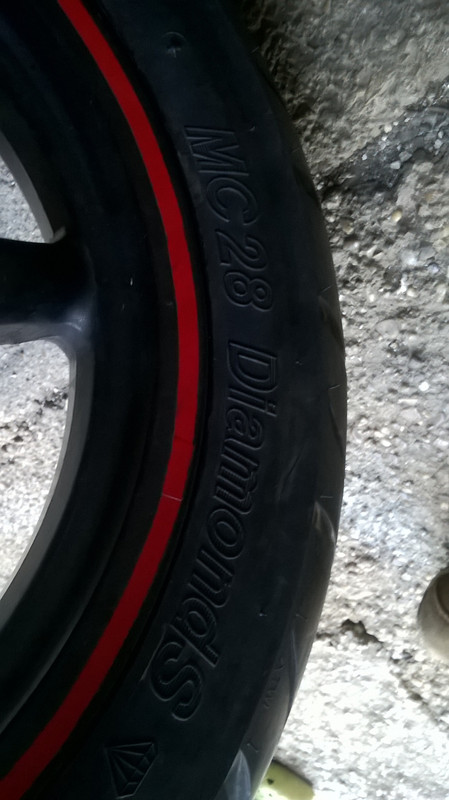

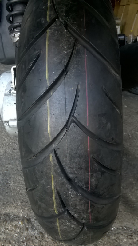

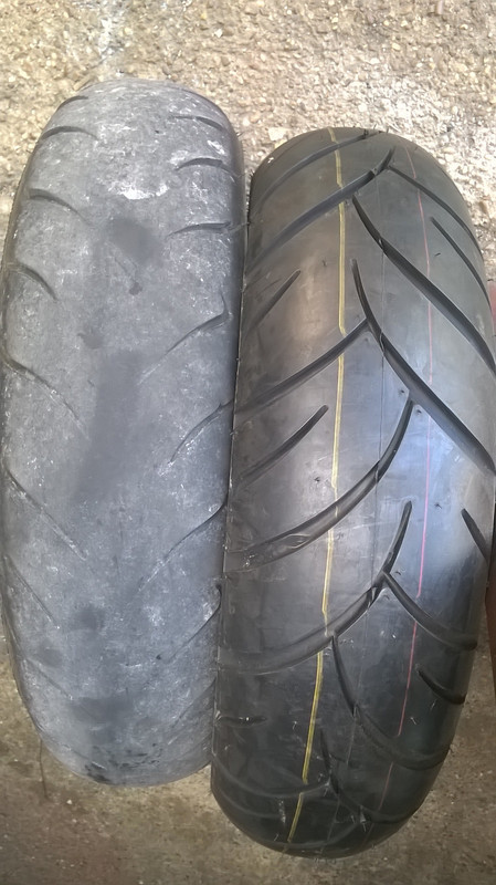

Evo obecao sam si da cu rijesit gumu i zamjenio ju. Sam naravno, jer vulkicima nevjerujem :nono:
Guma stoji u steku vec neko vreme samo je trebalo malo volje.
Odma i balansirana i slozena na skut.

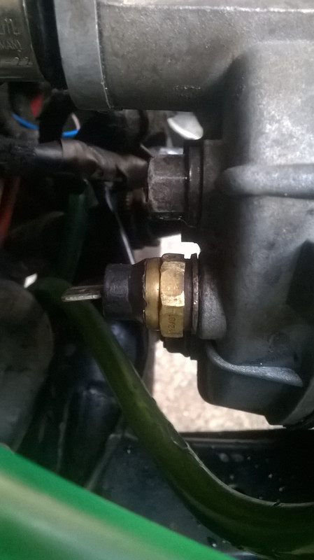

Primjetio je dario na tripu da mi airbox nije dobro ucvrscen. Pa sam ga danas zaserafil. Stvarno se odpustio seraf totalno, ali nemoze ispast jer je dugacak i udara u plastiku tako da je sve na svom mjestu, ali nije fiksno kako treba bit.
Vec neko vreme mi temperatura pokazuje petu crticu kao 80* ali cilindar ne djeluje tako vruc. Pa sad sumnjam na indikator koji je bio u glavi sa obrajsanim dosjedom za kljuc.
Uspio sam ga odserafit sa kljestima sada kad je glava fiksna na masini :icon_thumright:
Userafio drugi, nadam se ispravan. Pa da vidim razliku. Iako bi trebao izmjerit temperaturu cilindra laserom ili necim da se uvjerim u stvarno stanje. I vidit kaj se događa, ako se događa.

« Odgovori #630 : 13 Srpanj, 2020, 21:38:43 »
Mislim da ova guma ima oko 12tkm. Neka sam ju bacil napokon to je dunlop.

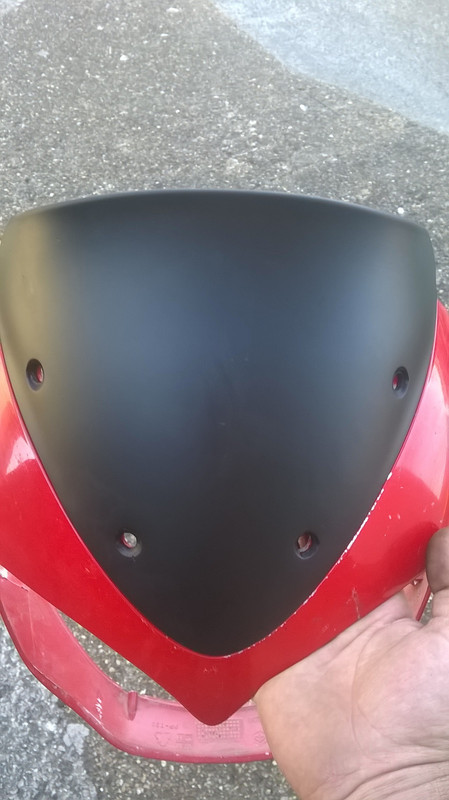

Na viziru su mi se nakon godinu dana posvađali sprickit i farba. Boja se napuhnula i pretvorila u prasinu, pa ajde da to sredim. I jedva sam osmirglal to smece sa plastike.
Ovaj puta ne kemijam sa sprickitom. Osmirglao malo jace da se izravnaju nedostaci i presao samo sa crnim mat. Ispalo je solidno, nadam se da ce tako i ostat.

Kaj solidno,ispalo je prva liga ;)
