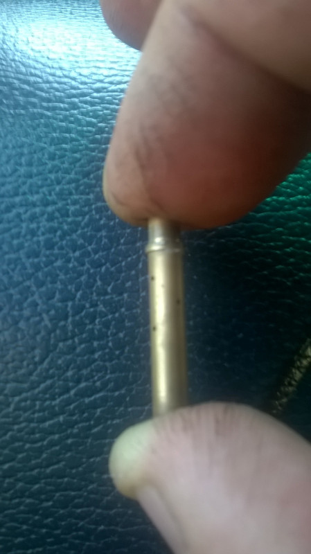

Ima li razlike u atomizerima od tog ysn i original della?
Izvadio atomizer.
Naravno nista ne pise na njemu. :dontknow:
Dal mora bit ovakav sa rupicama? Ili delorto ima drugaciji atomizer?
