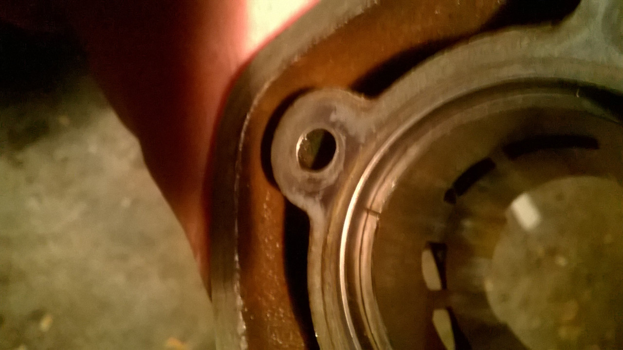

coece, pa zato imas 2 karike, sad ovu baci i teraj dalje... :toothy10:
Odg: Gilera DNA by matija
« Odgovori #723 : 23 Rujan, 2020, 20:56:44 »

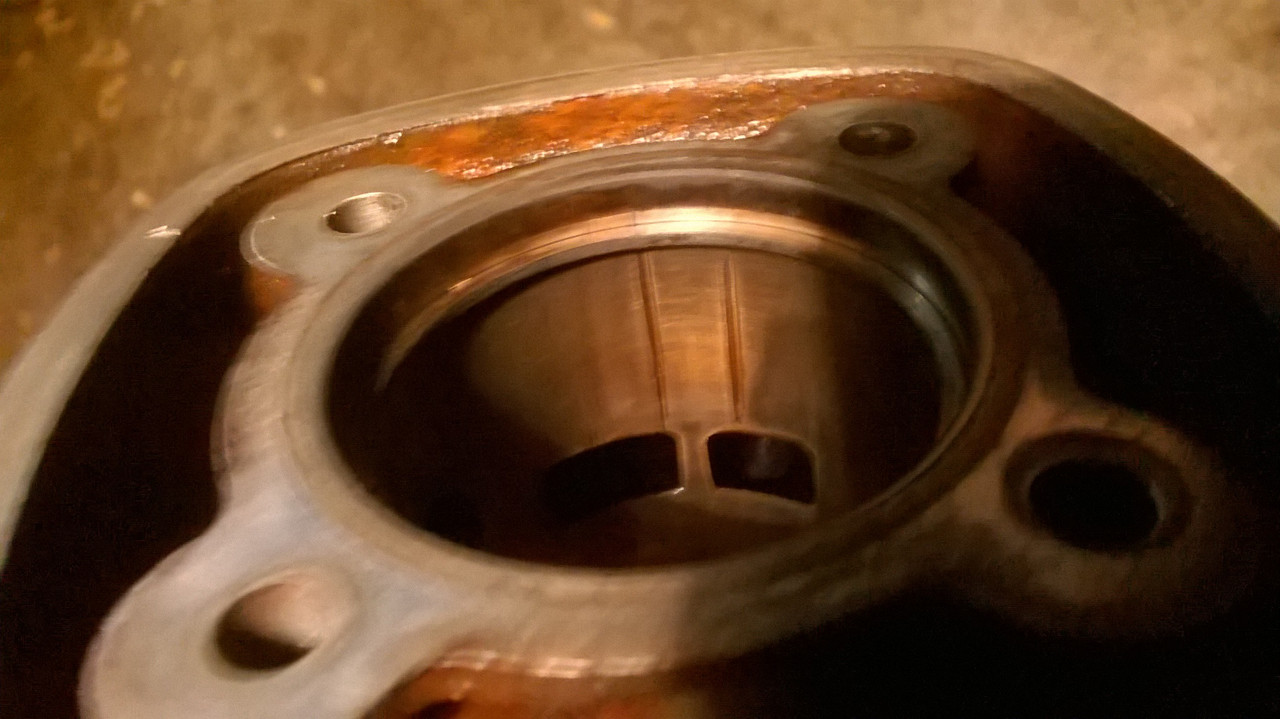

Hahahah pa samo donju stavim gore i gas :headbang:
Ako je do sada mogo vozit samo sa donjom moci ce i dalje.
Imam u steku plan za brzi oporavak, rezernu kariku koja je vozila vec i sada je na 0.6mm zazoru.

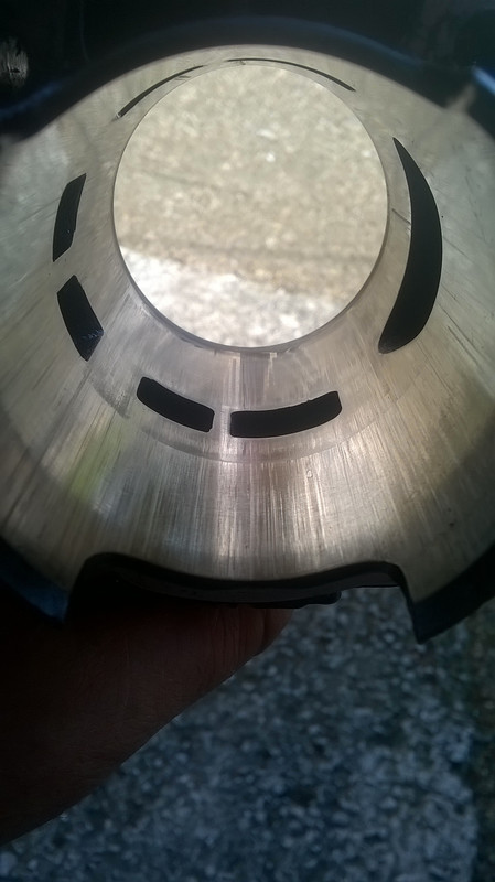

Inace cilindar je spreman za specijalu i ne mislim tu stavljat nove karike. Samo novi klip 48.5mm i onda je opet kao novo.
Risevi duboki i ponesto manjih ima :toothy12:
Samo da napomenem da su svi risevi od prije.
Sada je sve proslo bez ostecenja.

« Odgovori #724 : 23 Rujan, 2020, 21:10:20 »
Pa kako to vozi uopće, jbt preću na karb...
« Odgovori #725 : 23 Rujan, 2020, 21:17:50 »
Hahahah a vozi odlicno cjelu sezonu vec. Vozio je i sada sa donjom karikom samo. Ali bas osjetno slabije. Ali je palio na prvu. Start je bio losiji dosta jer fali snage i manje se vrtio pa je i to rezultiralo manjkom momenta i snage.

Do tada slazem kaj imam u steku. Odlucio sam ostat na drevo za sada. Zamjenit strganu kariku i vozi dalje. Jbg ipak taj drevo neunistiv samo tako :toothy12:
« Odgovori #730 : 24 Rujan, 2020, 09:52:09 »
Vidi mrale kako drevo moze bit pocepan i jos vozi :icon_thumright:
Kompresija bila 7 bara cak

Radje bicikl, maznem ga u ubrzanju do 40kmh garantirano, a i top speed s bajkom oko 58kmh je vise od pola vertikalinog potencijala, a ako netko nije iskusan da nastela vertikalu, maznem je i u krajnoj.
Trebao sam Matiji srediti DReva koji mi je ostao, ali negdje je zaturen, a ja samza zivcima nula,pardon, -6300, pa dok to dodje do nule valjda cu ga pottaziti. Imam neke prioritet3 pa su mi skutercad na najzadnjem mogucem mjestu ikada.
70ccm je manje osjetljiv na pad komprrsije nego 50ccm, veca klipcinai vece podlak%u010De.

Ma drevo koji je u losem stanju i sa niskom kompresijom, pa je vozio samo na donjoj kariki :icon_scratch:
Prosjecni korisnik nebi ni skuzil da nesto nevalja. Skuter ide malo losije i ok.
Znaci palio je na zub kao i prvog dana. Sreca da ta karika nije mogla izletit iz kanala jer bi onda i ova drzga karika nastradala.
Ovako zamjenio prvu kariku i evo vozi. Radi kao sat, prima gas i vuce kako treba.
Ak bu srece jos ce se natripovat u ovakvom stanju.
A do tada se mozda pero spotakne na dreva pa cu zamjenit ovog napacenog, odnosno ovaj ide na specijalu u jednom trenutku. Ali sada mi nije cas za takvo nesto. Odnosno treba nac dobar klip po prihvatljivoj cjeni. Mozda na nekoj bozicnoj akciji :toothy10:
