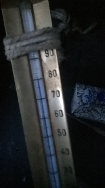

Kako su nastuoile vrucine tako i temperatura skakuce pa mi se pali ponekad i 6. Crtica. Kao 90. Ali izmjerio sam 82.
E sad dali su mjerenja tocna neznam, ali grije se pojacano. Pogotova kad je ganjanje po gradu. Na otvorenoj cesti je temperatura ok.

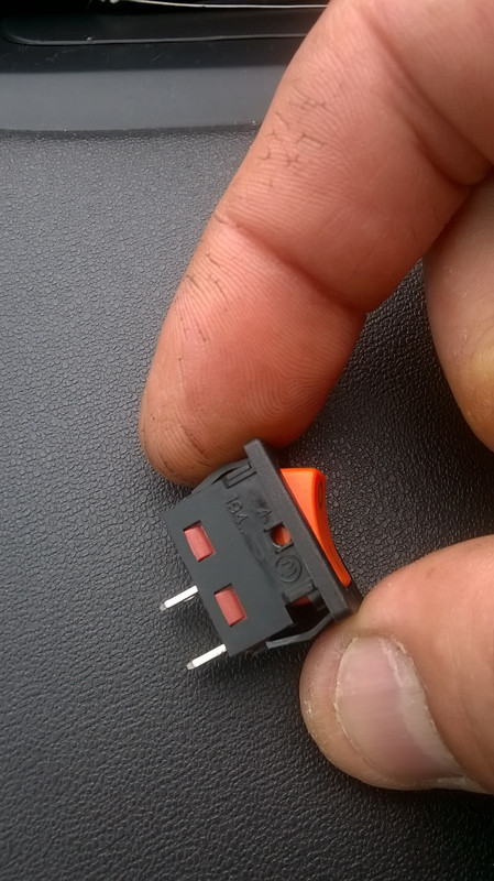

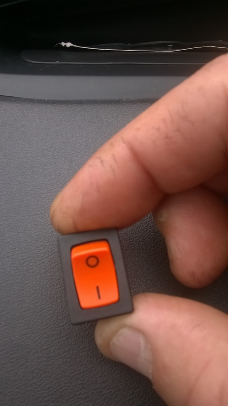

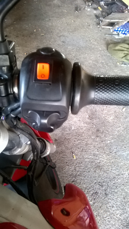

S obzirom da imam veci kiler i ventilator. Odlucio sam ga stavit u funkciju na prekidac.
Kupio danas mali prekidac od trimera.
Dario mi poslao neke seme kako spojit najbezbolnije, pa sam pratio shemu.

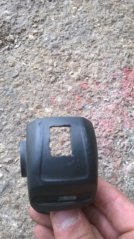

Na desnoj rucki ima mjesta da se slozi prekidac i palim ga palcom.
Izrezao otvor na rucki i ugradio prekidac.
Ubacio i osigurac od 10A da bude sve kako treba. Utaknuo ga u stopice da se lako zamjeni ako bude trebalo. Jedino nisam siguran dali bi trebalo stavit slabiji osigurac sa manje ampera?

Kakav je to termometar i kako mjeriš sa njim ?
Odg: Gilera DNA by matija
« Odgovori #662 : 25 Srpanj, 2020, 18:12:53 »
Analogni na zivu, mjeri temperaturu tekucine do 100*
Stavio ga u posudu i vozio se lagano, kad se upalila 6. Crtica bilo je vec 82 stupnja.
Sad sa ventilatorom ohladim masinu na 3-4 crtice. Znaci ispod 70 stupnjeva je. A to je i radna temperatura i tada najbolje ide.

Lijepo si ukomponirao prekidac, a precizni termometar je odlicna stvar koja puno govori jer je osljetljiv na ocitanje svake promjene. Osigurac od 10A je cak i prejak, slobodno stavi 5A jer imas tanke zicice i slabe kontakte, koji bi puno vise trpili u slucaju kratkog spoja na 10A.
« Odgovori #664 : 26 Srpanj, 2020, 13:09:29 »
Hvala na info.
Osigurac je lako zamjenjiv pa cu ipak stavit od 5A. Slozio sam tako da ga lako zamjenim.
Ak bu problema onda mogu na 7.5A :dontknow:
Uglavnom za sada radi odlicno.
