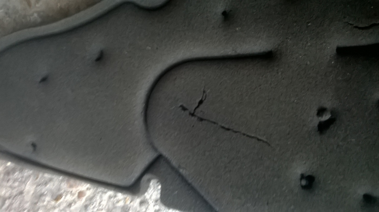

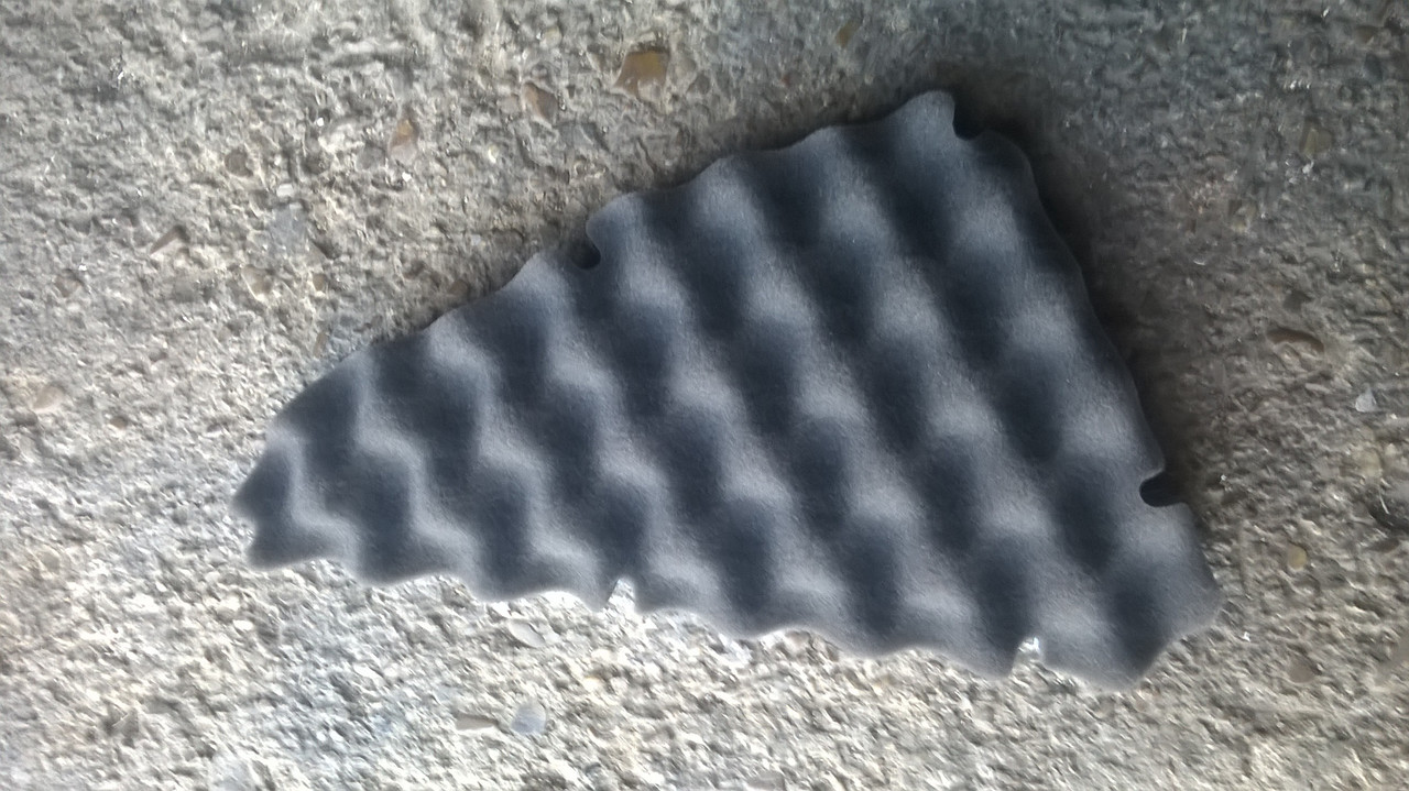

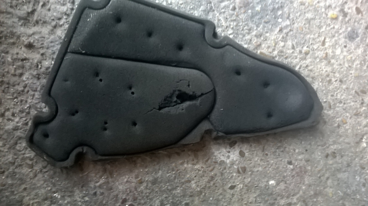

Bio sam znatizeljan vidit u kakvom je stanju filter zraka? Mozda bi ga trebalo oprat?
I naletim na ovo da je pocepan, poceo se raspadat.
Bez obzira kaj je zrak vec jednom prosao koz filter i sada ubiti prolazi drugi put zamjenit cu ga.
Kao i za mali airbox uzimam polini, jer je filtet ok i gusta je spuzva. A bogami i debela. Tako da nikakvo smece ne nalazim na putu izmedu filtera i karba.

Je li moguće da je ovakvo stanje filtera doprinjelo pucanju karike? Možda je uletio neki komadić :dontknow:
Offline TopPerfomance4
  • Postova: 1080
  • Moj Skuter: Piaggio Nrg
Odg: Gilera DNA by matija
« Odgovori #746 : 04 Listopad, 2020, 20:27:17 »
Pa sve je moguće
« Odgovori #747 : 04 Listopad, 2020, 21:25:39 »
Komadic spuzve nije mogao strgat kariku :nono:
A kod trokutastog airboxa zrak ide kroz dvije komore i dva puta kroz filter. Prvo ide kroz filter u drugu komoru i tek onda prolazi kroz ovaj razvaljeni dio. Tako da cisto sumnjam da je to uzrok.
  • Postova: 1080
« Odgovori #748 : 04 Listopad, 2020, 21:38:02 »
Ma dobro komad spužve nemože naštetit motoru ali maleni kameni i pijesak defintivno al neka si provjerio i uočio da možeš vozit na sigurnome

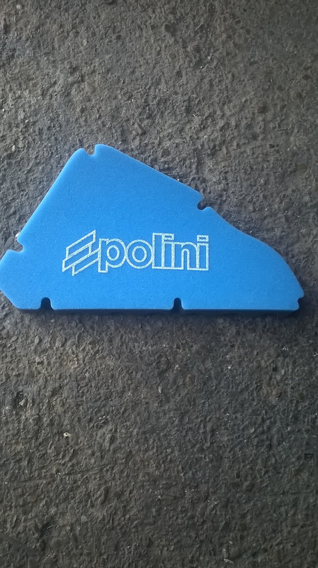

Matija di si kupil taj polini filter, bas sam ga nedavno trazio za purejeta i nisam nigdje uspio naci
« Odgovori #750 : 05 Listopad, 2020, 17:58:52 »
Imaju ga sigurno u Ami Tradeu. Postoji rijedji i gusci, vidim da je ovaj gusci u obje smjese, a ja imam rijedji. Kod guscih se malo obogati smjesa i uspori odaziv na gas.
Ti filteri zraka ne bi pucali da imaju nekakvu mrezicu koja bi ih pridrzavala iznutra. Ali ne isplati se kemijat kad su ionako prestari i truli.
« Zadnja izmjena: 05 Listopad, 2020, 18:00:57 Corector »
« Odgovori #751 : 05 Listopad, 2020, 18:24:03 »
Tako je ami trade ga ima. Imaju dosta velik asortiman polini proizvoda.
Trenutna cjena je 55 kuna.
Sta se gustoce tice neznam za rijetki, nisam ni pital. Ovaj mi se zbog svoje debljine i gustoce najvise svida. Koristim ga i na malom airboxu i super je.

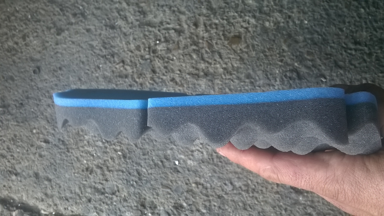

Znaci ovu novu spuzvu sam namocil sa mjesavinom da se malo naulji kako nebi bila suha. I osjetim razliku u protocnosti. Ovaj nova spuzva je protocnija od one stare koja je pocepana. Mozda cu cak i morat povecat diznu ili samo dignut iglu za zub. Jer vidim da su mi ona trokiranja na 1/4 gasa nestala. I svjecica nije onako tamna kao prije.
Zakljucak je da je spuzva dovoljno protocna za zrak, i dovoljno gusta da sve smece filtrira.

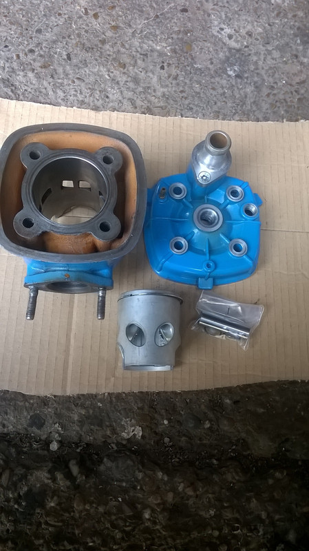

Ustvari sam trazio losiji cilindar gus koji bi onda slozio na soecijalu. Pojavio se ovaj due+ koji je u top stanju pa ga necu brusit. Vec sam uzeo novi klip za njega pa neka vozi tako za pocetak.
Probat cu se suzdrzat da ne montiram odma shoot, vec slozit sa slabijim spuhom. Imam rekorda u steku, to bi mogla bit malo pitomija kombinacija, dok se ne ubaci nova radilica.

« Odgovori #758 : 09 Listopad, 2020, 20:31:51 »
Izgleda ko nov. Bravo :icon_thumright:
Pa i je, bas je top kako i pise na glavi :icon_thumright:
Mjerili smo i zazor karike je na 0.15mm
Svidja mi se boja.  :headbang:
Je super su ga pobojali, zato sam ga i uzel :toothy12:
Neko se bas potrudil.  :notworthy:
