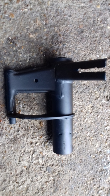

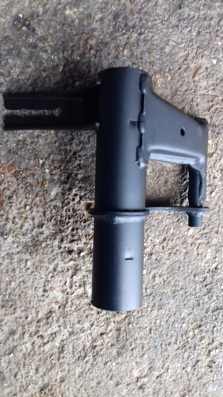

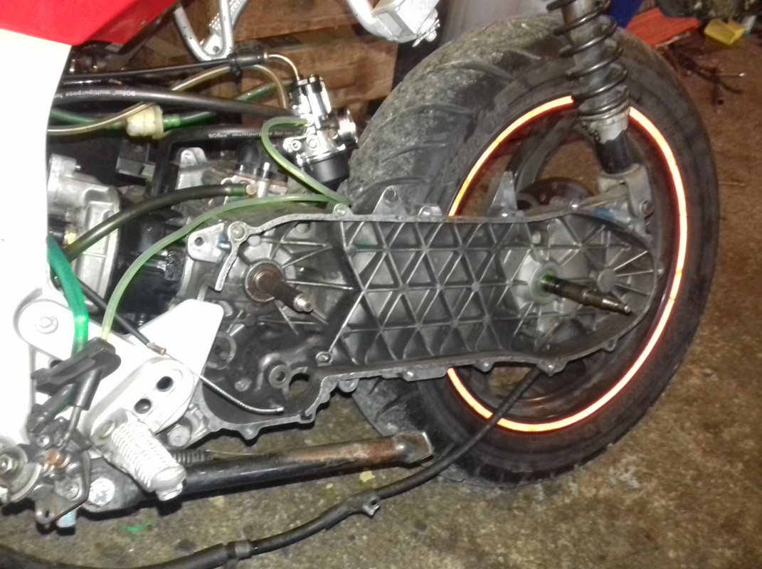

Skuter zatrpan u garazi predugo pa ajde da krenem serafit jer trebalo bi napravit malo veci servis prije sezone. Iako nema naznaka za voznju.
Masinu treba odvojit kako god.

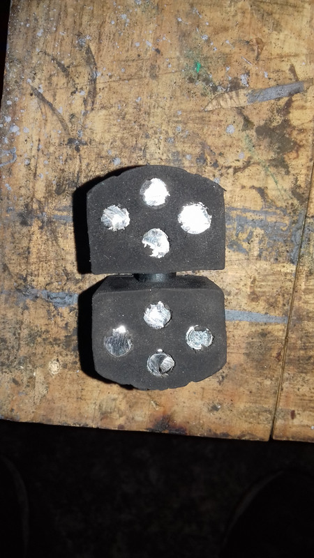

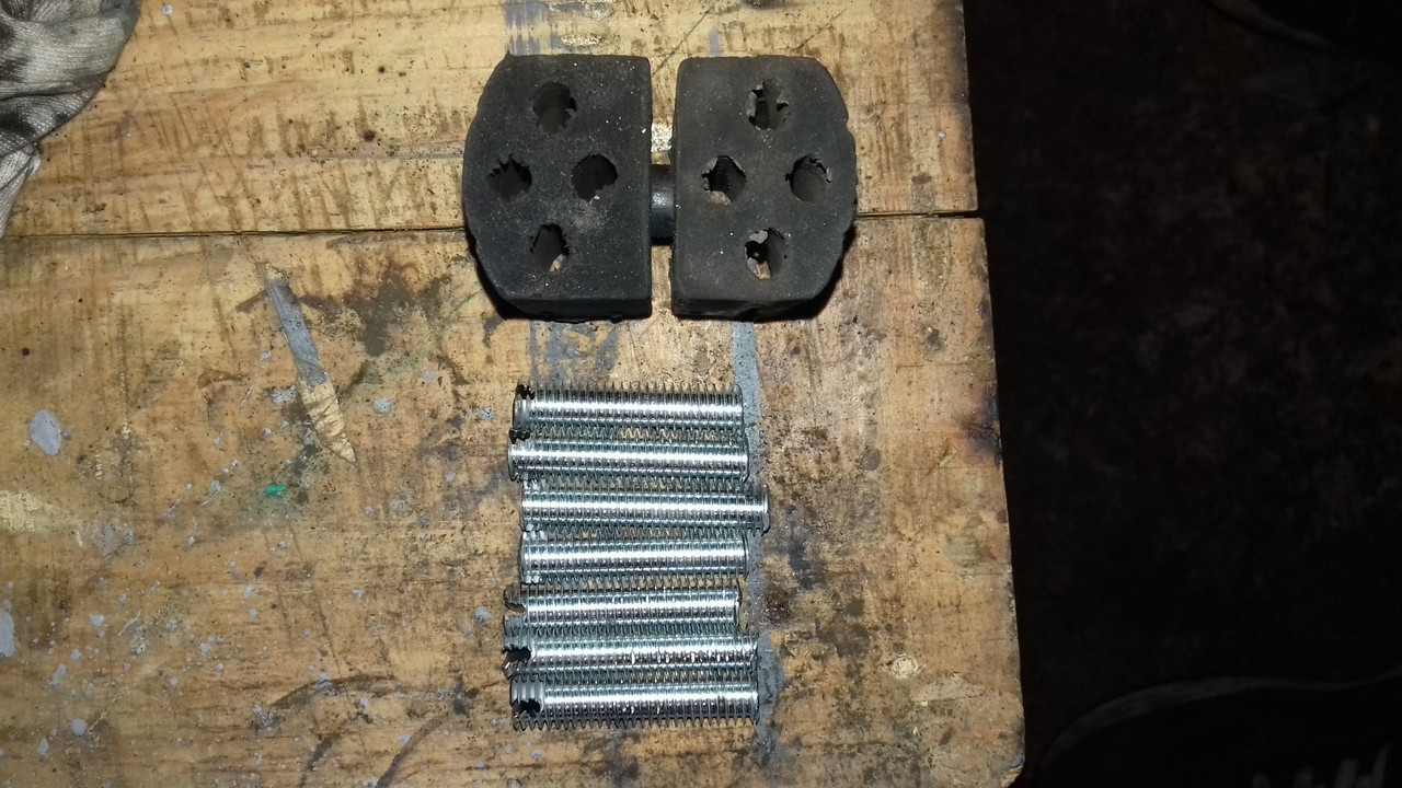

Skidam i nosac da vidim stanje selena. Usput premjerit selene ako bi kombinirao nesto tvrđe. Ali za sada ostaju serijski.
Otvrdnut cu samo klackalicu za sada sa ubacivanjem navojne sipke.

Usput malo uglancam nosac i pofarbam ga.

I ostali djelovi za oporavak su naruceni, nesto je vec u dolasku a nesto je i doslo. Nadam se da cu ga kompletirat ovaj mjesec ak bu sve uredu.

Slozen nosac i odma se vidi na opip da je kruci. Ceka se slaganje da se vidi u praksi kako ce bit.

Sigurno neće previše prenositi vibracije motora sada?
