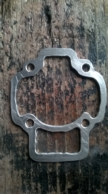

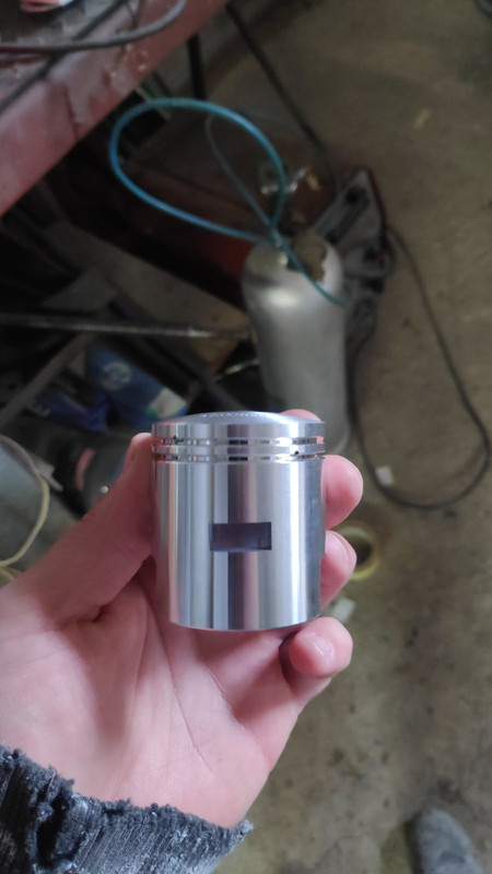

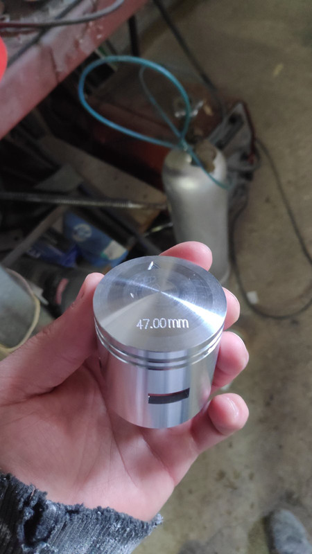

Kako u steku treba imat nesto spremno da se brzinski osposobi vjeverica, tako sam slucajno naletil na RMS klip 47 za kinesce ;D

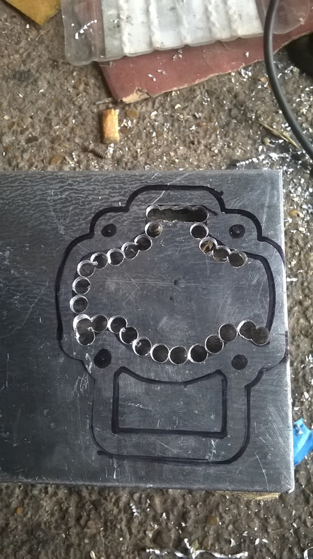

Sve bi bilo ok da klip nije vislji 2mm tako da mi treba spacer za podizanje cilindra.

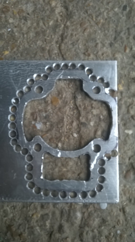

Svratio danas na otpad i nasao alu lim 3mm. Pa odlucio sam ga napravit ako budu islo :dontknow:
Ocrtao po serijskoj alu brtvi i udri.
[url=https://postimg.cc/9zjfZLpn]
Aluminij dosta nezgodan za obradu iako je mekan.
Pa sam umjesto rezanja odlucio busiti i brusiti jer se tako manje grije i lakse je radit. A specijalnih alata nemam i osuđen sam na snalazenje. Jedino sta imam je vreme.
I evo ga. Uspio sam :toothy10:
Stvarna debljina izmjerena 2.97mm
I racunica kaze da bi to trebalo valjat tako. Squish bi prema racunici trebao bit cca 0.8mm, ali lako se i to podesi jos.

Odg: Gilera DNA by matija
« Odgovori #565 : 15 Lipanj, 2020, 20:30:15 »
Lijepo lijepo, diFtunzi se rade rucno.
« Odgovori #566 : 15 Lipanj, 2020, 20:33:40 »
Pa da. Evo kisni dan i slozio ovaj spacer za cca 2 sata.
Cjena mu i nije mala tako da mogu rec da sam dobro ulozil ovo vreme.
A klingeritni pak napravis za par minuta.

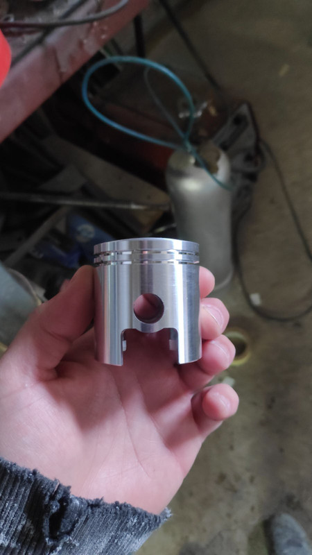

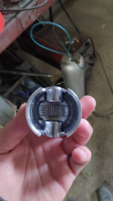

« Odgovori #567 : 15 Lipanj, 2020, 22:18:56 »
Evo i neke slikice misticnog klipa :icon_tongue:

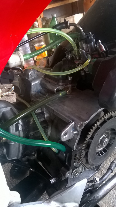

« Odgovori #568 : 16 Lipanj, 2020, 17:19:14 »

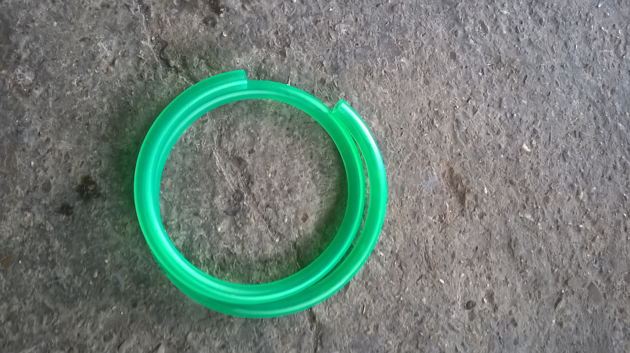

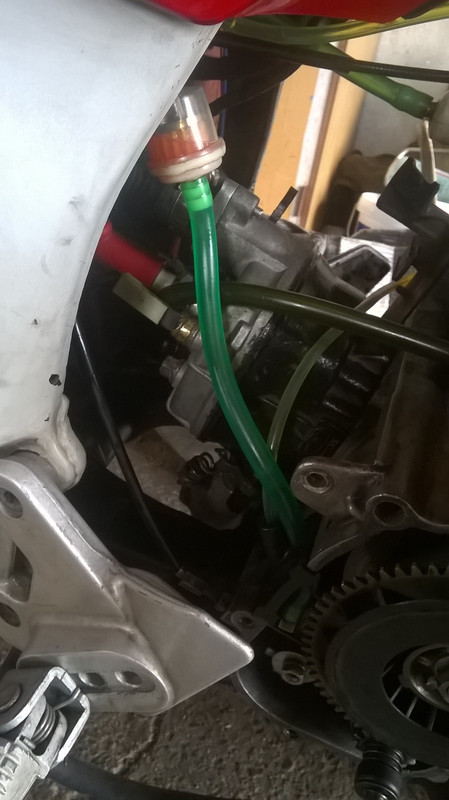

Neka crijeva su dotrajala.
Vakum i crijevo od ulja su se pretvorili u plastiku. Pa sam odlucio zamjenit ih.
Crijevo od vakum ventila ide na karb i tu slabo brtvi tako da je cjeli karb mastan od mjesavine.
Crijevo od ulja je isto tvrdo i pusta lagano na svim spojevima. Tako da je uljna pumpa sva masna jer pusta pomalo. Vise ni selne ni vezice ne pomazu.
Novo crijevo mekano i brtvi bez ikakvih vezica.
Sad su sva crijeva ok i brtve dobro
Filter ulja je novi i on ostaje jer je to jedini filter.
« Odgovori #569 : 16 Lipanj, 2020, 17:57:15 »
U detaljima je tajna dugovjecnosti!
« Odgovori #570 : 16 Lipanj, 2020, 19:32:36 »
Ma zivcira me ovo da ulje slini stalno. Sljeva se na uljnu pumpu i prenos bude nauljen.
Crijeva su iz tokica tako da neznam kakva je kvaliteta. Valjda ce posluzit neko vreme barem.
« Odgovori #571 : 16 Lipanj, 2020, 19:52:31 »
Kvaliteta im je u skladu s dijelovima koje prodaju. Konkretno ova crijeva nisu dno dna, ali trebala bi biti ok za sezonu valjda, mozda.

Dobra su dok ne ide gorivo kroz njih, to su uglavnom crijeva za dotok vode
do prskalica na haubi auta
« Odgovori #573 : 16 Lipanj, 2020, 20:34:39 »
Pise da su za benzin.
Ajd im vjeruj sada :dontknow:

Dobro si napravil ovaj spacer, mogo si ga i malo ljepše al nema veze bitno da obavlja funkciju i da ti nebu pustil vodu negdje
« Odgovori #575 : 16 Lipanj, 2020, 20:41:05 »
Kazem da nemam nikakvog alata za uljepsavanje :dontknow:
Sad jedino sa smirglom opalit, ali to mi se neda :nono:
Lim je jednako debel po svuda i novi je komad. A diht masa ide svejedno tako da mora brtvit dobro.

Ova guma na bloku koja vodi crijeva ulja ti je kontra okrenuta.Kaj nisi rekao da budes mijenjao,dao bi ti onu oem buzir kroz kojeg idu crijeva iznad cilindra.Onda se ne mogu otopiti na cilindru...
« Odgovori #577 : 16 Lipanj, 2020, 21:29:50 »
Hahahahahah sve je isprepleteno. Ma trebala bi crijeva podnest tu temperaturu cilindra. Kad ulovim pa cu vezicama uredit barem malo. :toothy9:
