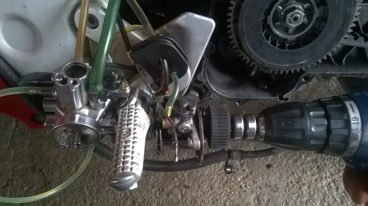

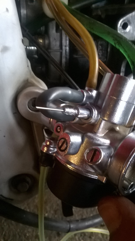

Evo pokupio danas neke sitnice, među njima i rucni cok za karb da se ne mucim sa el. Cokom.
 namontiram cok i palim skuter. Ali pod skuterom imam par kapi ulja, i primjecujem da ne dimi a trebao bi dok je hladan ???
Otvarm blok i pumpa je masna ali crijevo od ulja je na svom mjestu. Skidam crijevo ulja sa karba i ulje izlazi.
Ali sumnjam da nejde u karb. Ocito nesto koci.
Skidam karb i vadim klipic pa cu se uvjerit dali ulje ulazi u karb.
Spajam uljnu pumpu na busilicu i gas.
Naravno ulje nejde u karb. Pritiska u crijevu ima i lagano izbija ulje na pipku kod uljne pumpe. Zato i ima ulja ispod motora.
Pokusavam puhnut kroz pipak ulja na karbu i naravno da nemogu.
Rupica je sitna ali ide borer od 1mm pa sa njim stisnem kuglicu koja je bila zapekla u zatvorenom polozaju i pritisak ulja nije bil dovoljan da probije u karb.
Sada kuglica sa lakocom radi. Spajam crijevo od ulja na karb i vrtim pumpu sa busilicom i gle evo ulje izbija kroz rupu u karb. Podmazivanje proradilo.
Kvar je otklonjen u zadnji cas cini se.

Trebao si iscupati taj pipak za ulje i provjeriti tu kuglicu i oprugu. Mozda je kuglica pocela hrdjati nekim cudom ili je smece unutra.  To trrba svakako po PSu pogledati inace ce biti veselo.
Odg: Gilera DNA by matija
« Odgovori #527 : 10 Lipanj, 2020, 07:02:43 »
A mislim da nije smece u pitanju. Prije da je zahrđaka kuglica.
Kad sam ju stisnul prvi put jedva, posle je isla lagano i feder radi, cak ima i dosta veliki hod.
Uglavnom ulje je odma krenulo kad sam zavrtil pumpu.
A takve sitnicu su zeznute za raskapanje, lako se unisti dosjed pipka, lako je izgubit kuglicu i feder jer je jako sitno sve. Tako da nisam isao na raskapanje.
Tjesim se da ce bit ok jer sam odglavio i razradio kuglicu. Sada je ulje ispralo ako je bilo smeca i to je to.

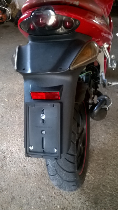

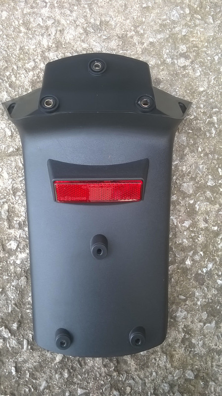

Narucio i kupio nosac tablice jer sam imao neugodnosti na tehnickom. A necu da me jebe neko tko je gori od mene.

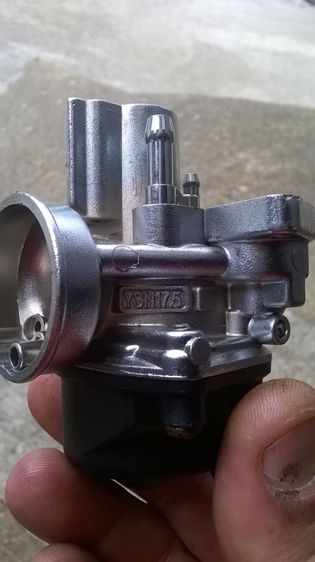

Zatim se bacio na stelu.
Sa 6g. Rolica sam skocio na 6.3g pa na 7g i tako ostavljam za sada. Vrti oko 9200-9500
Poigrao se malo sa karburatorom koji vec bio dobro pogođen. Tako da sam trebao samo dva broja vecu diznu, ali sam ubacio 7 brojeva vecu pa gubio vreme. Jer sam se spustao na manju. Ali sada je ok.
17.5 karb
Lulica na airboxu 19mm
Glavna dizna 80
Ler 38
Igla A22 prvi zub

Pa evo kod mene je 38 ler i serafic je otvoren 35 minuta. Sto ispada da je jos uvjek siromasan na leru. I trebala bi jos veca ler dizna da bi dosao sa seraficim na 1.5 krug.
Ovo je YSN17.5 mozda nema atomizer kao delorto ili ima neke razlike pa trazi drugacije postavke.

A nisi rekao da je ysn, moze biti da ima razlike naspram phva.
Ima cudan odsjaj cijeli taj karb haha al ajd nek si se odlucio isprobati i 17.5 karb, jedva cekam da cujem potrosnju  ;D
