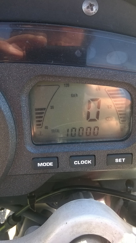

Evo kako sam slozio i opalio preko 200 kilometara. Za sada samo vozim.
Okrenuo i prvu deseticu
