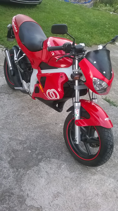

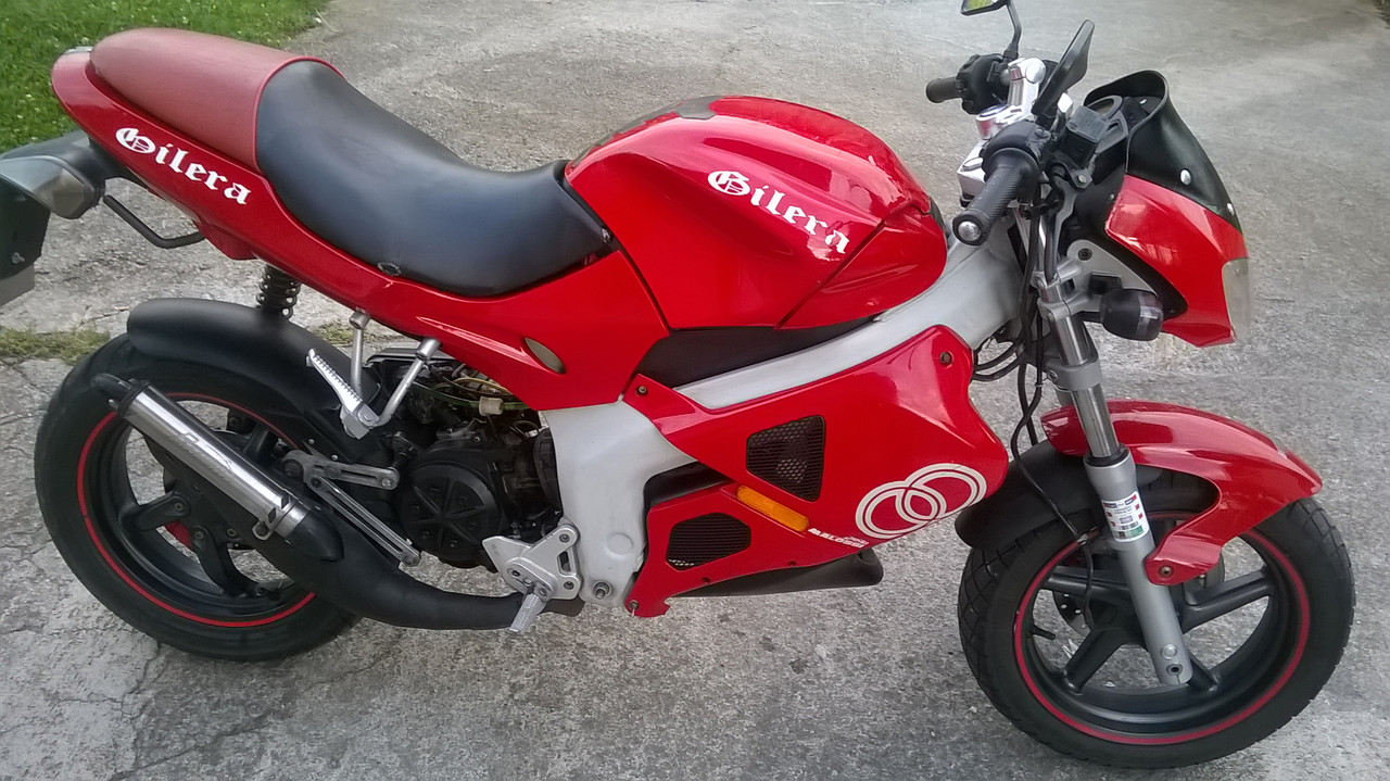

Kako je vjeverica prosla dosta generalki tako je danas dosao red na generalno pranje.
Ako je cistoca pola zdravlja, onda je skuter sada polu zdrav za trip :icon_thumright:
A i nebum valjda sa zamusanim i masnim skuterom isao na internacionalni trip :icon_tongue:
