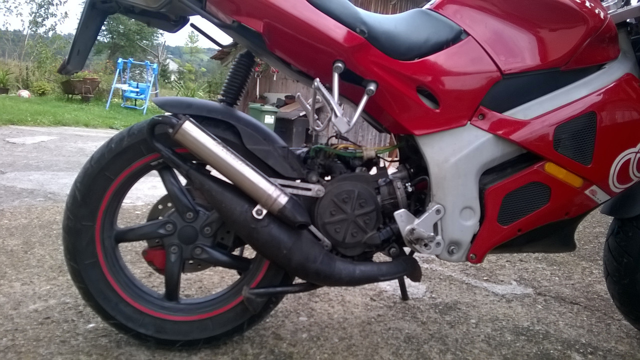

« Odgovori #492 : 03 Lipnja, 2020, 12:59:01 »
Ocu i ja bit spreman za trip :toothy10:
Pa sam nakacio malosslabiji auspuh i nesto tisi da bude ljepse za vozit se.
Inace jaka grana :toothy12:

« Odgovori #493 : 03 Lipnja, 2020, 13:40:12 »
Lijepo se uklopio na skuter,taman  :happy3:
Odg: Gilera DNA by matija
« Odgovori #494 : 03 Lipnja, 2020, 13:51:49 »
Da. Bas su ga napravili dobro. Vislje je podignut i bolje prati liniju skutera. Meni se isto sviđa, ali sam vozil shota zbog boljih performansi. Iako je razlika mala.
