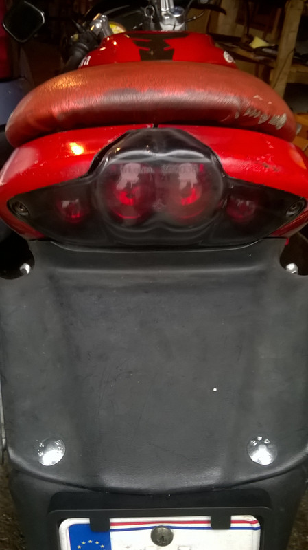

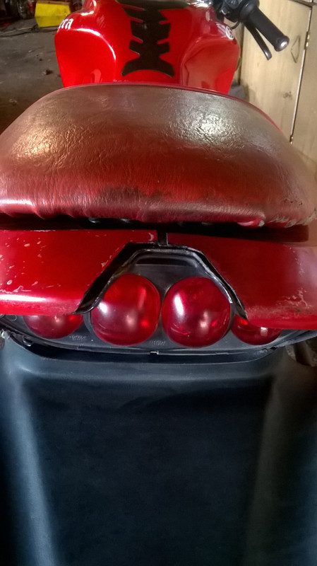

Evo kako je bilo problema na tehnickom zbog izgleda zadnje lampe. Staklo je razbijeno pa sam ga skinul skroz ali nije to dobro za njih.
pic hosting
Pa sam slucajno naso zadnje stop svjetlo u potpunosti cjelo po dobroj cjeni i ajde da i to saniram jer ce bit sve vise problema oko registracije na godinu.
Raskopao ju odma da ju operem i spremna za montazu.
Danas ju i namontirao da bude na skuteru kad ju vec imam.

Meni je iskreno puno ljepše sada s tim staklom :)
Odg: Gilera DNA by matija
« Odgovori #478 : 20 Svibanj, 2020, 10:19:04 »
Sada je to kako treba bit.
Nisam imal volje ulagat u tu zadnju lampu jer su skupe.
Sada je izletila neka trampa pa ajde neka ide.

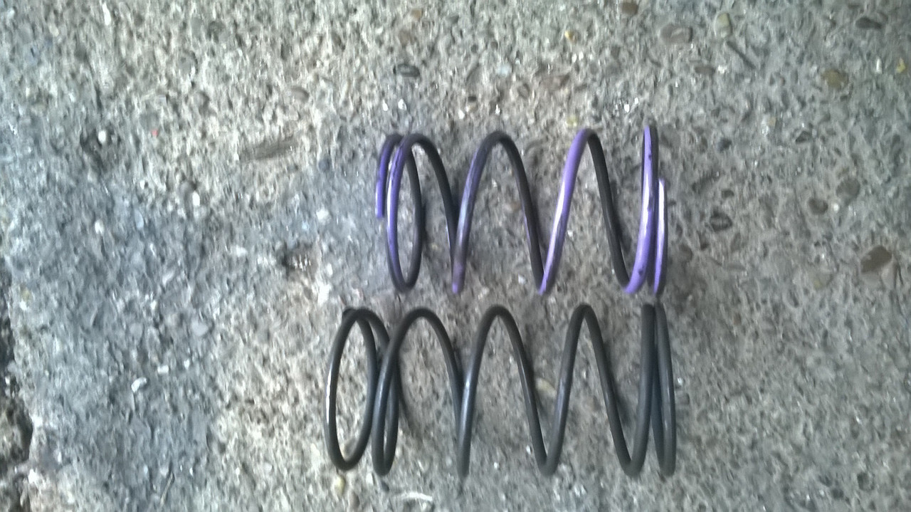

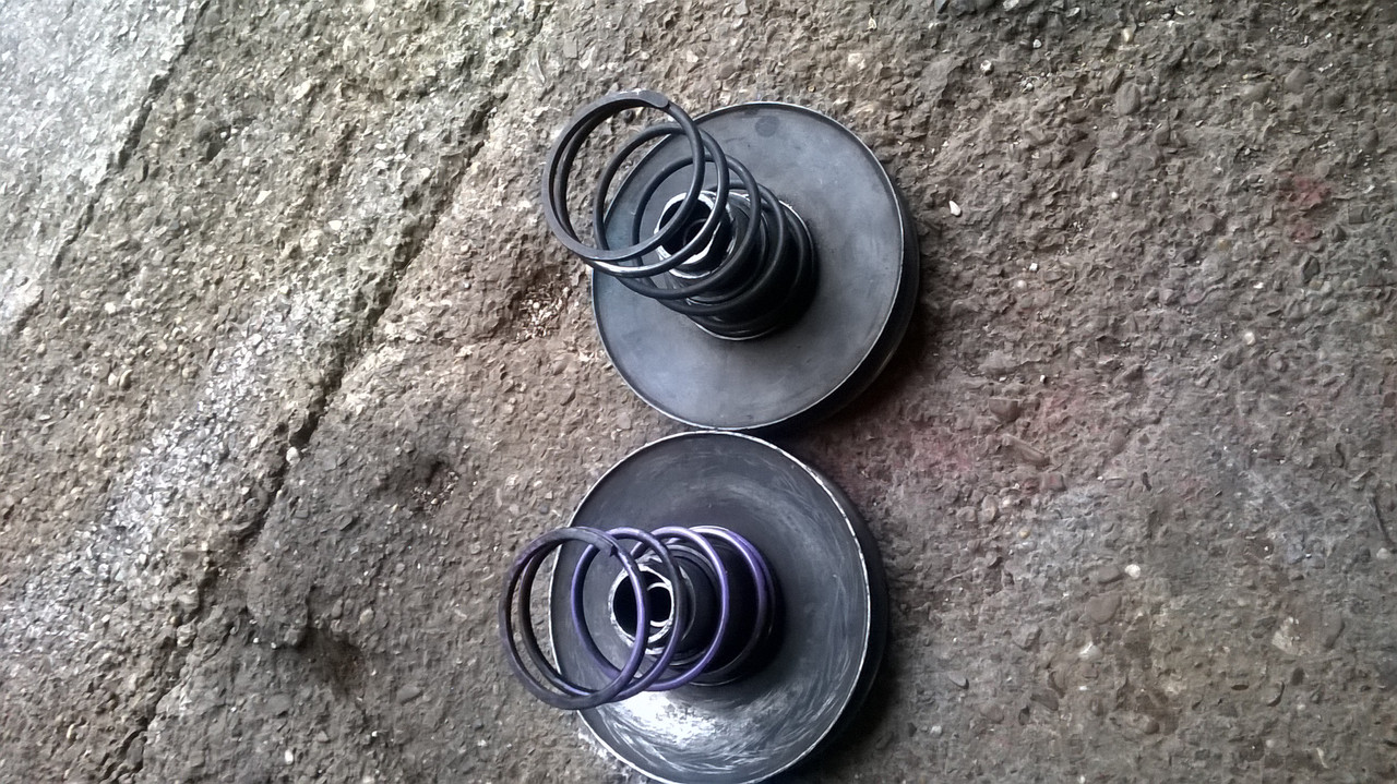

Nije se nista pisalo i evidentiralo, ali se serafilo na najjace.
Muku sam imao sa losim odazivom na gas, pa se pojavilo i trokiranje.
Bazirao se na karburator i gubio dane. Mjenjao i svjecice.
Nakon promjene namotaja paljenja trokiranje nestalo i ostao los odaziv na gas, a smatram da je karb dobro ustelan.
Sumnjam jos i na centralni iako je nov. Pa ubacujem serijsku linearnu polutku sa serijskim centralnim.
I sa tvrđim centralnim dobijem super odaziv na gas.
Usput umjesto najmeksih federa kvacila stavljam zelene polini. I dobijem i odlican start.
Malo nepotrebno vrti 10100 okretaja, pa samo ubacujem teze rolice za 0.2g.
Sada je to napokon gust za vozit kada masina i prenos rade kako treba.
