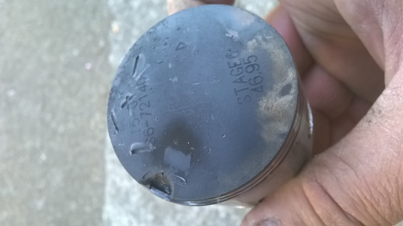

Evo krenulo me i ne misli stat :dontknow:
Opalio oko 200 kilometara sa ovim setupom pretezno ganjacina i kinesce ide odlicno.
Da bi mi danas na putu prema zg tocnije u centru jaske "ZALEPIO" da doslovno zalepio na nevjerojatni nacin. Da krenem sa semafora pun gas od 0-70 km/h i na pustanju gasa zalepi.
Stanem, zapalim cigaru, na alnaser vrti reko dobro je. Povucem cok i javi se. Bez coka upalim i radi.
Ocito je ostao presiromasan na malim otvorima gasa, ali nisam to uocio na vreme.
Odma dizem iglu za jedan zub i tjeram dalje.
Osjeti se pad performansi, kinesce ide slabije, lepljenje je ostavilo traga.
Vozim se vise od 100 kilometara jos bez ikakvih naznaka da bi ljepio.
Ali vjerujem da ima posljedica pa idem skinut termogrupu da se uvjerim u stanje.
g eazy ethnicity
Kako sam vec rekao sve se dogodilo na manjem gasu i manjem okretaju ali tragova ima. Nije strasno ali se pozna.
I naravno donja karika je van funkcije jer je zaljepila u kanalu.
Vađenje karike ostavljam za sutra.
Nisam slikao cilindar jer nema nikakva ostecenja. Ako je sta i bilo to su karike ispolirale valjda.

« Odgovori #459 : 09 Svibnja, 2020, 18:42:05 »
U dubokoj tuzi javljam zalosnu vjest da me napustilo kinesce, odnosno klip.
upper lower body split program
Djelovi klipa i komadic karike su izletili na auspuh :'(
Cilindar netaknut. Ipak je to kinesce neunistivo :icon_biggrin:
