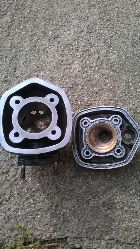

Kako sam slozio na brzaka kit sa polovnim brtvama tako je odma brtva glave popustila i udarilo kompresiju u vodu.

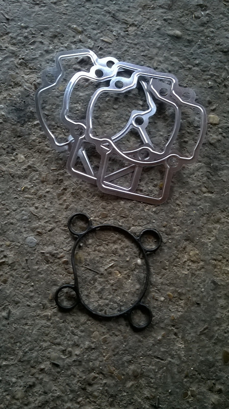

Danas kupio novu org piaggio brtvu glave koja pase na ovaj kit. I alu brtve za ispod cilindra jer ga moram podici za 0.8mm
Odlucio sam malo bolje ocistit i poravnat cilindar i glavu na spoju. Tako sam na ravnom stolu na staklu malo poravnao oboje na smirglu 600 pa onda i na 800
E sad je to bolje nego iz tvornice i trebalo bi dobro brtvit. Narocito je bitan ovaj unutarnji rub. Jer on drzi kompresiju i ekspanziju.
Odg: Gilera DNA by matija
« Odgovori #405 : 28 Travanj, 2020, 20:10:15 »
Termogrupa slozena sa 4 alu brtve podignuta i dobio squish 0.64mm

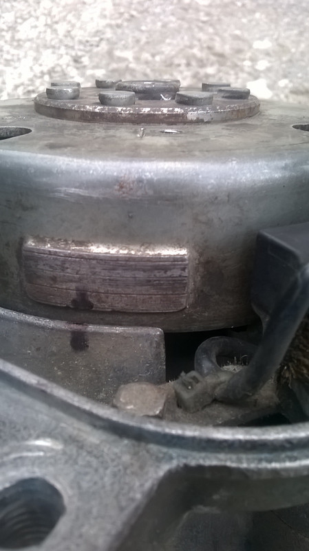

Malo sam se posvetio paljenju jer sam imal slab odaziv na gas :dontknow:
Odlucio ubacit top kajlu i sto tocnije izmjerit kut koji sada ispada 17* pa cu vidit kako ce bit u praksi kad bude sve gotovo.

Nekako smo zakljucili da bi los odaziv na gas kajla mogla popravit. Tako da sam ju sada odma ubacil ali u advance i dobio 17*.
To bi trebalo bit uredu stvarno.
