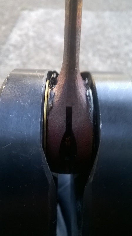

Neki znaju neki ne. Nova radilica odvozila 1700 kilometara.
Pojavilo se ruzenje kao da je prozujal lezaj na radilici bocni.
Ok svasta je moguce. Narucio nove lezajeve i semeringe pa cu obavit rutinsku zamjenu. Ali nije dobri zavrsilo.
Nije bilo kako sam ja osluskivao. Dogodila se veca havarija.
Totalna steta na masini. Lezaj klipnjace je izletil i unistil sve kaj sam kroz zimu gradil :icon_scratch:
Nastradalo je sve kaj je moglo i to totalno.
Neki djelovi su naruceni tjedan dana prije kao da sam znal kaj ce bit.
Neki djelovi su u steku tako da ce i oni trebat.
Uglavnom poceo sam vec radit na generalnom oporavku.

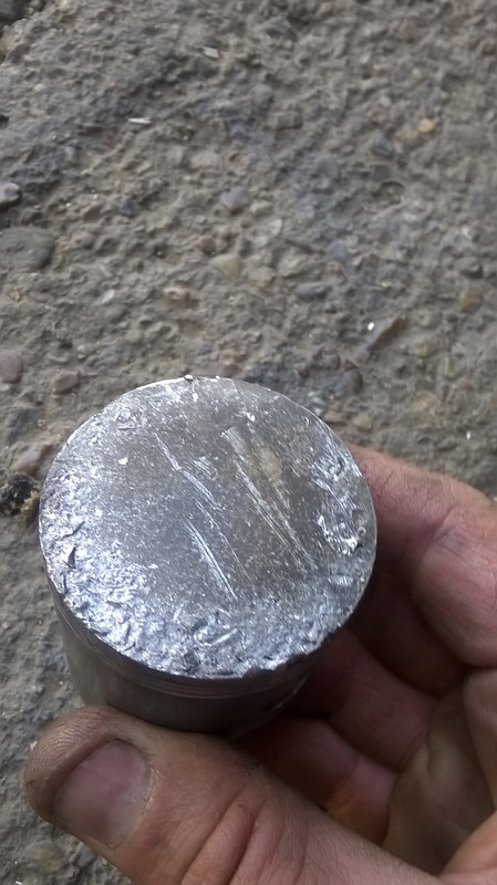

Termogrupu ce spasit specijala jedino.
Unistilo mi novi cilindar totalno.
Glava sva izrokana. Ma cirkus.
Danas pokupio jos neke djelove za oporavak i poceo slagat pomalo.
Sve iz pocetka. Pa odma ubacujem i novu vodenu.

Pročitao sam nekoliko stranica ranije da si mijenjao radilicu. Koju, odnosno čiju si stavio? Zbog čega dodje to havarije ? Kvalitet, manjak ulja ?
Odg: Gilera DNA by matija
« Odgovori #389 : 26 Travanj, 2020, 07:41:22 »
Motoforce radilica.
Ulje sam racunal i trosi 2.5%
A zasto se to dogodilo tesko je odgonetnut :dontknow:
Nema bas neki razlog. Mogu sumnjat na losu kvalitetu odnosno tvornicku gresku :dontknow:
« Odgovori #390 : 26 Travanj, 2020, 08:22:35 »
Razlog propadanja donjeg iglicastog lezaja u ovako malo km je kvaliteta, koja nije izdrzala respektabilnu moc .
@Matija, vidim da trebas specijalu, uskoro mi stize ŠTEK klipova za DReva, od originala preko prve do druge specijale. Meni se DRevo pokazao veoma pouzdanim i dobrim, pa sam se odlucio osigurati. Za 220kn ti mogu rijesit klipcinu, original naravno sa svim... prava triperska ponuda :D
