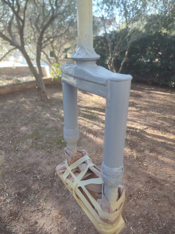

Jučer mi je bio vesel dan. 80 kilometarski đir do neke ekipice u okolici. Ja sam išao na V-Stromu dok je kum vozio Powera. Znači, svih 80 km sam gledao skuter kako ide i kako leti po tim Paškim cestama  ;D ;D Prije polaska, morao sam ga raskopati i očistiti karburator jer mi je na odušniku ispuštao gorivo kad sam ga pokušao upaliti, nakon toga, sve je bilo dobro. Taman sam bio smanjio dizni sa 88 na 85, pa se bio u vožnji par puta ili ugušio ili RN1C svićica odradila svoje. Nadam se da ću se danas sa time pozabaviti. Posli vožnje, po šmirglao sam deklo i zadnji nosač blatobrana i vilice iz dekla, te sam bacio špric kit u nekoliko puta. Danas ide brušenje dekla i nosača blatobrana, pa ćemo vidit u koju ću boju ofarbati, hoće biti L041 ili RAL9006 ...

Pa ova nijansa je nijansa 1k Špric kita od CarSistema kojeg mije MIC preporučio, za ovako male sitnice koristim isključivo njega... na većim stvarima koristim 2k 4CR špric kit, a ovime eventualno završim kad treba izvuć površinu da bude glatka...

Dosadašnjim iskustvom pituranja dekla, ispalo je za sad - nikad bolje. Jako sam zadovoljan rezultatom, nadam se samo da barem neko vrijeme neću ogrebati učinjeno hahah  :icon_thumright: :icon_thumright: što se tiče mehanizma kurble, bilo je već presloženo, ali sam izvadio da mogu ofarbati, tako da ću posložiti kada mehanizam kupim nov jer mi sad nema nikakvog smisla stavljat ove napola puknute i slične dijelove.
