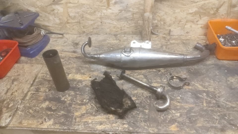

Kupiše Top Perfomance Nardo u pooooprilično dobrom stanju, top je osrednje stanje, nigdje varen, samo ga je dečko pobrusio "za prodaju". Ne mogu vjerovati da sam 17,5 PHVA karb mijenjao za ovako dobar midrace spuh. (onaj karb što sam nekidan okačio fotke i dalje je u mome šteku) ... Ajde da se i meni posreći kad već ne nalazim BB blokove hahahah ...
Plan ga je dodatno pobrusiti sa četkom na brusilici, pobrusiti sa 300 brusnim ručno, možda kasnije i sa 600-800, nisam siguran da bi ga polirao, a ne bih ga ni farbao temperaturnim sprejom. Koju vunu da kupim za njega? Nosač nije na fotki, jer sam ga zaboravio pokupit, inače sam se čuo sa dečkom, čeka me na istom mjestu gdje sam ga maloprije pokupio... hahah... ali jedina stvar koja fali je opruga. Di nju mogu naručiti novu? kao i samu vunu?
« Odgovori #245 : 25 Siječnja, 2022, 05:36:49 »
Fino spuhce, drevo ce se preporodit :headbang:
Stavi flanđu u auspuh pa izmjeri koja duzina federa je potrebna. Tako ces vec naci neke federe koji pasu po duzini da drze naspanato.
Ako vune nema na nekom gradilistu onda priupitaj u trgovini za novu univerzalnu koju bi pripasao.
« Odgovori #246 : 25 Siječnja, 2022, 05:43:18 »
Konacno pravi auspuh,a ne one igracke ;)
Pitaj nekog tko radi knauf da ti da kamene vune malo...
Ja bi ga odma ofarbao temp sprejem,jer ce pohrđat prije ili kasnije...

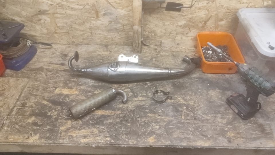

Očistio sam ga koliko sam stigao, pobrusio, pošmirglao, jedva na jedvite jade ugurao vunu, složio i vidim sad da na spoju topa ima malo lufta... jel to takoooo ili fali neki komad???
« Odgovori #250 : 25 Siječnja, 2022, 13:00:24 »
Pa salicu nisi stavio jbg ti

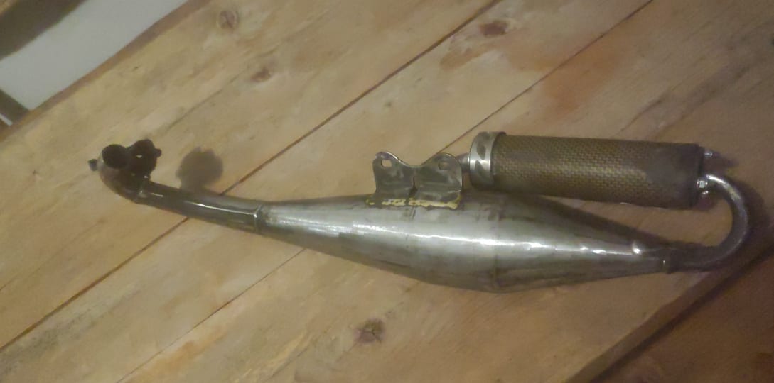

ajde da su tvornicki varovi pa da ide bezbojni, nego sad kad si ga ostrugo, zaboravi... i taj bezbojni ce ti otpast do pola spuha od cilindra u roku odma... crni dupli color i cepaj...
« Odgovori #252 : 25 Siječnja, 2022, 17:29:17 »
Koliko vidim, varovi i jesu tvornički.
Odrađeno danas, privremeno rješenje. Planiram nabaviti drugi top od narda, extra v2 ili reversa, pa ću montirati original, za sad ovako ostaje.  :headbang:
« Odgovori #253 : 25 Siječnja, 2022, 17:45:58 »
htio sam rec, kad tvornicki povare pa ostanu one crte, to je lepo za vidit, ovak nije :P
« Odgovori #254 : 25 Siječnja, 2022, 17:55:03 »
Napravim to brenerom... I sad sam napravio to samo je ispalo dost debelo.. a i gorilo je iz auspuha haha  :headbang:
