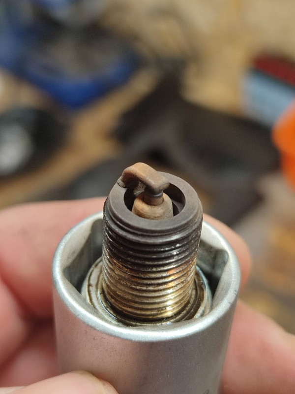

Tu je fotka svjećice sa diznom 82 i prerađenim karbom!

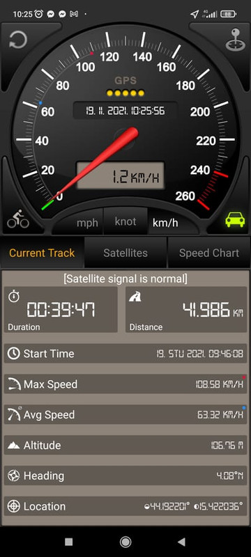

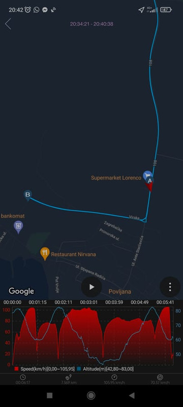

Naravno, tu je max speed 105 gps sa kojim sam prezadovoljan nakon štelanja svjećice.

Odlična boja svjećice ako se mene pita. Čak malo bogatija, što bih i ostavio da sam na tvome mjestu ako
ti ne bude trošio previše.
Znači ipak je razlog zbog kojeg je prije tražio veliku diznu bio falš zrak.
Jesi mjerio potrošnju sada sa prerađenim airboxom ?
« Odgovori #144 : 14 Studenoga, 2021, 22:00:23 »
tako je, nisam preradio airbox nego sam samo makao lulicu. nisam znao za neke te cake što se tiče ulaza zraka u box. sad sam sve sredio to, i evo, skuter ide ko raketa.

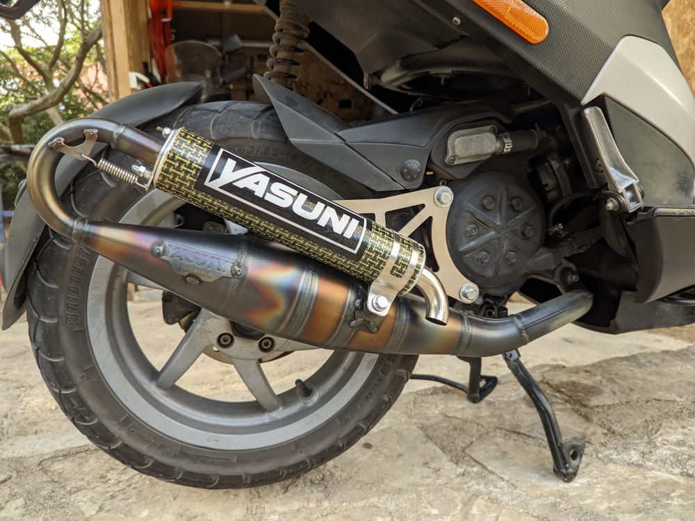

Konačno nabavljeno ispravno deklo. Znači potrošio sam preko 300 kn dizela, tj 7 dekla sam išao gledat i dojedan masakriran i ljudi traže 200-250 kn za grobove. Znači užas. Javio mi se bio nekidan lik, činio mi se kao zajebancija (ne zna lik fotkat .......), na kraju danas odem do njega i stvarno ima poprilično okej, pristojno deklo, pogotovo za 100 kuna. Naime, piksnu od kurble treba zamijeniti kao i sam ležaj na deklu. To mi je sasvim opravdana investicija. To ćemo riješiti kroz sljedećih par tjedana, bitno da sam ga nabavio... Brušenje i bojanje ide nakon izmjene piksne i ležaja.   :icon_thumright:
Naravno da sam se malo i provozao danas, odmah sam i namazao spuhčeto mojim specijalka uljem  :glasses2: :drunken_smilie:

Ufff kako prekrasno izgledaju novi drevo i Yasuni R.. super skuter, nemoj ga prodati dok ne odradimo jedan meet na proljeće   :)

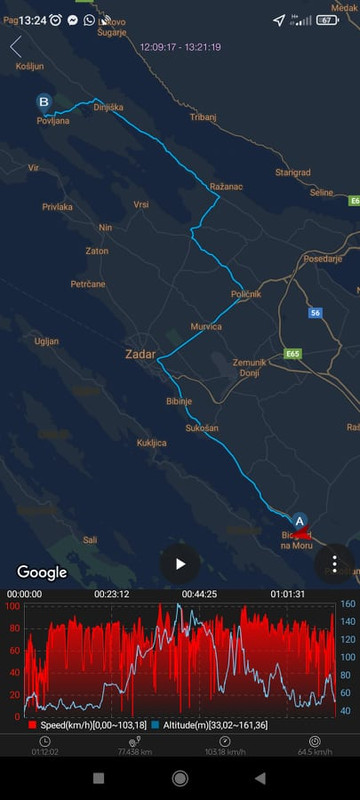

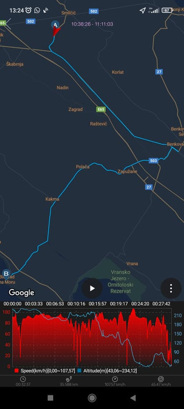

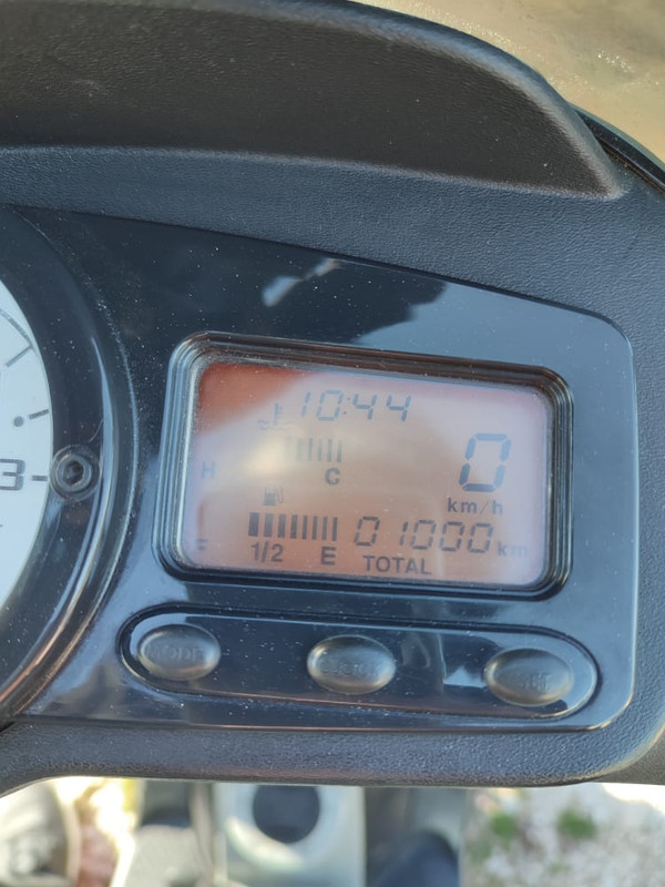

Cura mi je rekla iz zajebancije da dođem na Poweru do nje u Biograd, ja sam doslovno ušao jutros u radionu, obuko se, upalio skuter i krenio na 90 km put u jednom smjeru. Stao sam na bezinskoj na Brali tankao 3 litre sa kojima sam prošao 60 km, resetirao sat, krenio prema Benkovcu, slikao se Pčelici, uputio za Biograd, draga je odmah posumnjala što sam napravio kad joj se nisam javljao tih 1 sat i 15 minuta (cca 90 km) ... negdje oko Kakme mi se okrenuo sat na 1.000 km, te sam se vratio preko Zadra, došao doma u Povljanu, ručao i nastavio u grad Pag na benzinsku. Izgleda da sam došao na parama do nje, ali bez trokiranja. 135 kilometara i nalio 6,8 litara benzina... a kao rezervar je 6,5 litara haha ... i to je to. Danas spičio 250 km samo tako, Power je testiran, Power je odradio svoje. Bačena je rukavica - budy94 koji slaže roksija, čekam i mica da se vrati sa faxa a bome i dado:mhr, da malo stisnu guzu i bacimo điradu...
Kako sam se nešto koprcao kod Biljanja, krivu sam tipku stisao i resetirao GPS mjerenja, tako da nemam iz Povljane...  srićom imam screnshot sa bezinske na Brali kad sam stigao... znači da skoro i nemam neku statistiku...
Što vi mislite ekipa? dajte mi koje mišljenje?

Pa super si ga slozio. Sta se mene tice sve po planu. Nisam ni najmanje sumljal u setup koji je isproban i pouzdan.
Jedino sam ljubomoran na ovo suncano vreme koje vas prati jer kod magla i oblaci stalno. Pa i uvjeti za voznju tuzni.
