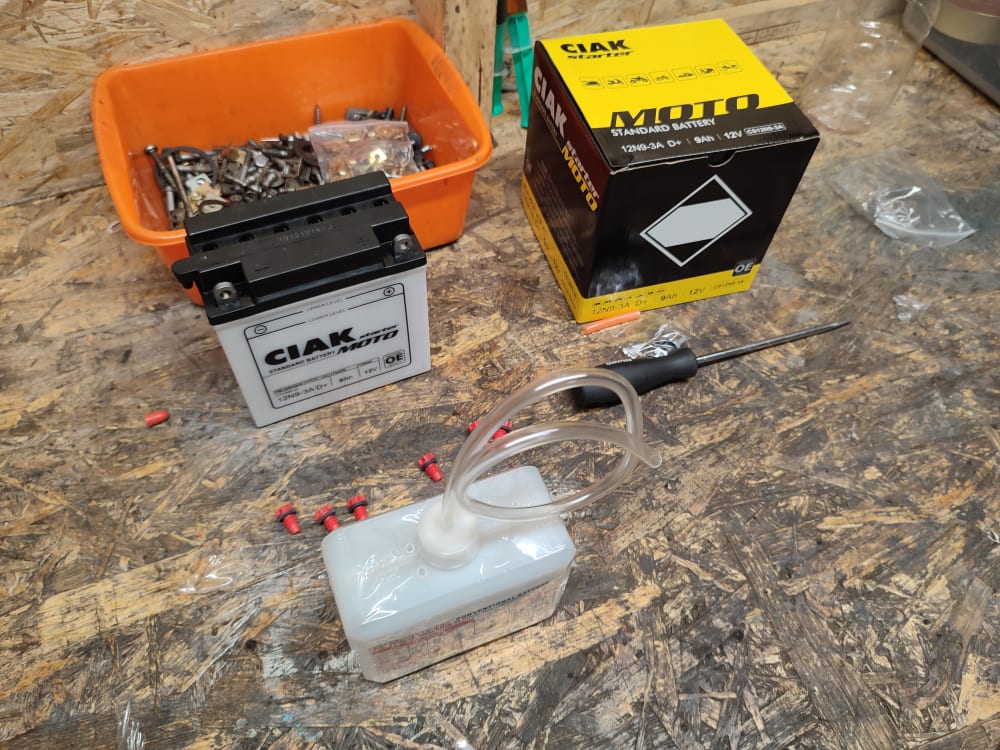

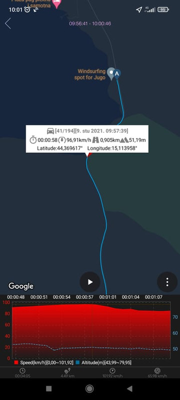

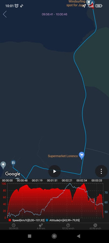

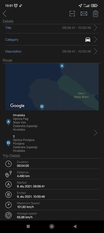

Danas bio dan bez kiše, i naravno ja odmah opalio 50-etak kilometara po okolici ... i u povratku se sjetim da bi mogao testirati krajnju. 100 km/h GPS. Dođoh doma, zamijenio getribe, stavio 7% duži i otišao se provozati na istoj ruti, dobijem identične rezultate hahaha i tako... večeras sam čak donio novi CIAK 9ah akumulator, formirao ga, spojio, i podesio sve. Za sad sam zadovoljan. Ostala su mi 2 stara aku koja gotovo nemaju tekućine u sebi. To ću morati provjeriti gdje ima za kupit te kiseline da ih napunim i pokušam isponova formirati.
Za sad mi jedino pitanje ostaje kako mi je ostala ista kranja. Naime, mjerio sam i potrošnju na skuteru, 5,25 litara na 100 km. Čudno, sa 17,5 karbom i 82 diznom očekivao sam oko 4,5 litara, ako uzmemo u obzir da sam na MC3 modelu sa 21 karbom i 85 diznom imao potrošnju ravno 6 litara...

Pa 102 gpsa je ok za taj setup.
Znaci sa laksim vozacom bi isao jos dosta brze.

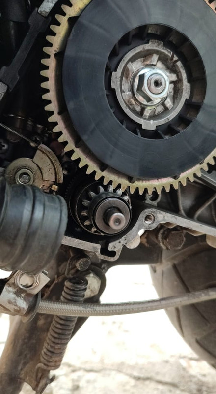

U**bo me bendix danas, a mislio sam da je stari aku SLAB i da ga ne može zavrtiti ... jao jao ... kako kurble nemam, 330 kn je sljedeće ulaganje u bedix...  ;D
taman kako sam krenio lagano provjeravati daljnje štelanje, izdao me, tako da je za sad skuter parkiran...

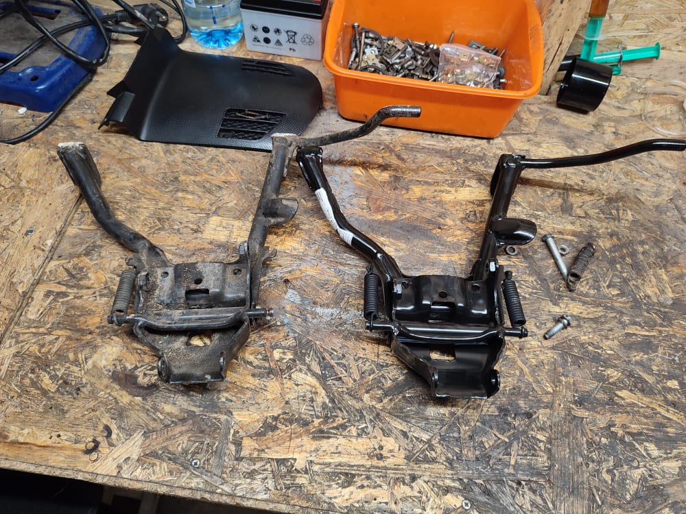

Naravno, stigao je nov bendiks, sad pali kao zvijer. Uz bendiks, stigle su i nove centralne nogare, naravno OEM Piaggio. Konačno se skuter ponaša kao nov, a na ovim centralnim (starim) otkrio sam da ih je već netko modificirao na brzinu. Što se tiče starih centralnih, napravit ću ih na novo, pofarbati i staviti u štek. Nove centralne nogare su odlične, više se nikakvi zvukovi na motoru ne čuju. Preradio sam airboks po Rade007 preporuci. Sad se skuter čuje tiho i pitomo a ujeda  :icon_biggrin:
