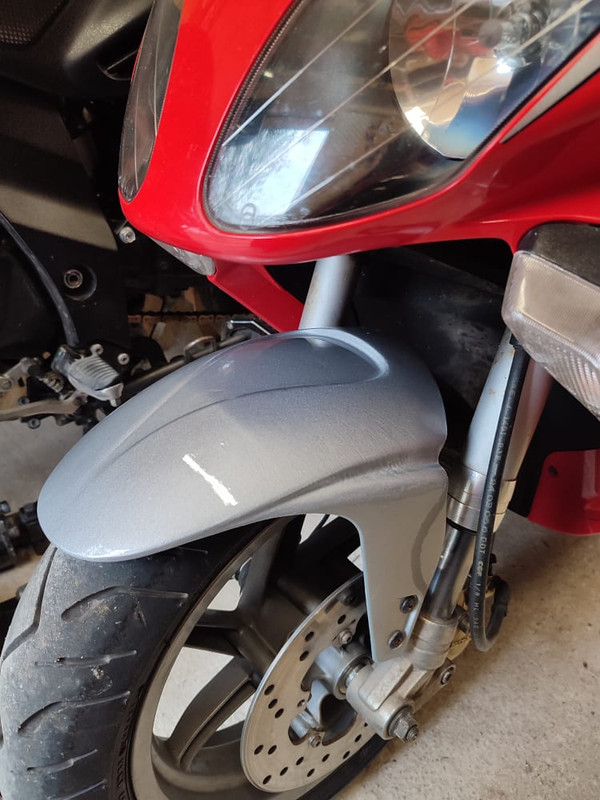

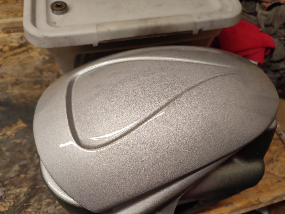

Neke test kombinacije i probe... inače, ovaj blatobran je od MC3 modela koji mi je ostao, pokušat ću ga montirati na Powera samo za probu da vidim kako će stajati...  :frajer:

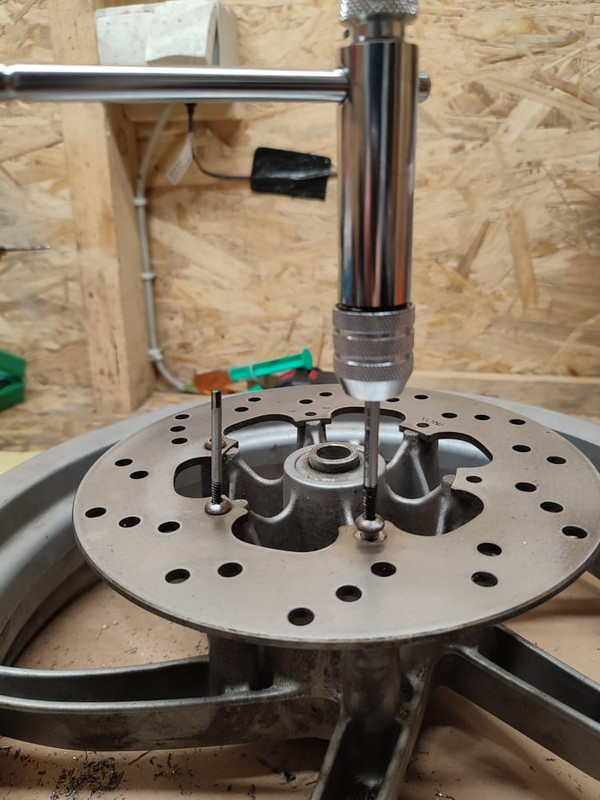

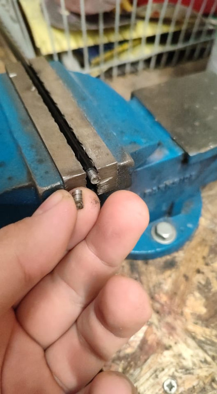

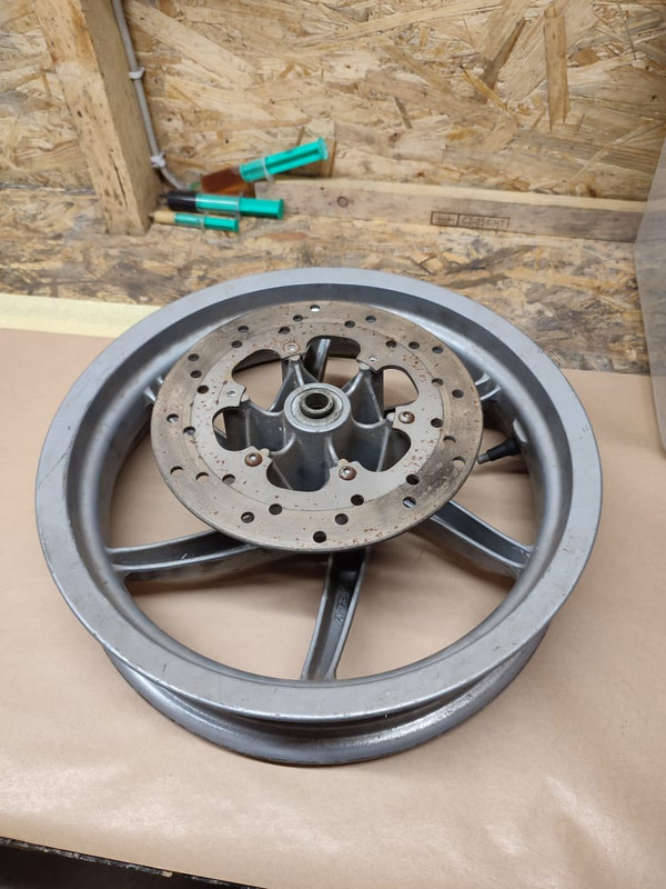

Sporo ovih dana išta radim oko Powera, tu i tamo se provozam... nešto planiram sa njime, pa evo, nabavljena je felga şa diskom za jeftine pare, naravno sa prevrtanim šarafima, pa sam ih večeras uspio skinuti bez problema sa  novim alatom za skidanje  :headbang:
Planova ima, samo volje nema kad vidim onu pustu kišu što pada ko blesava zadnjih 2 dana... Ostalo mi je za sada samo nijanse od mehanike, u planu je promjena vakum pumpe, svih crijeva, čišćenje rezervoara, te sređivanje lagano plastika... Još razmišljam o ubacivanju LED rasvjete (žarulja) umisto svih halogenih koji ima sad...

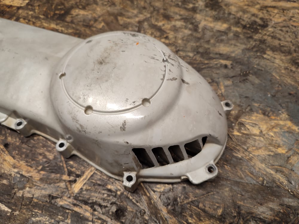

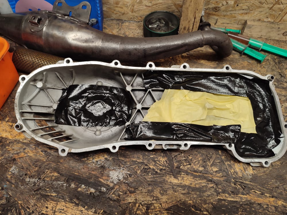

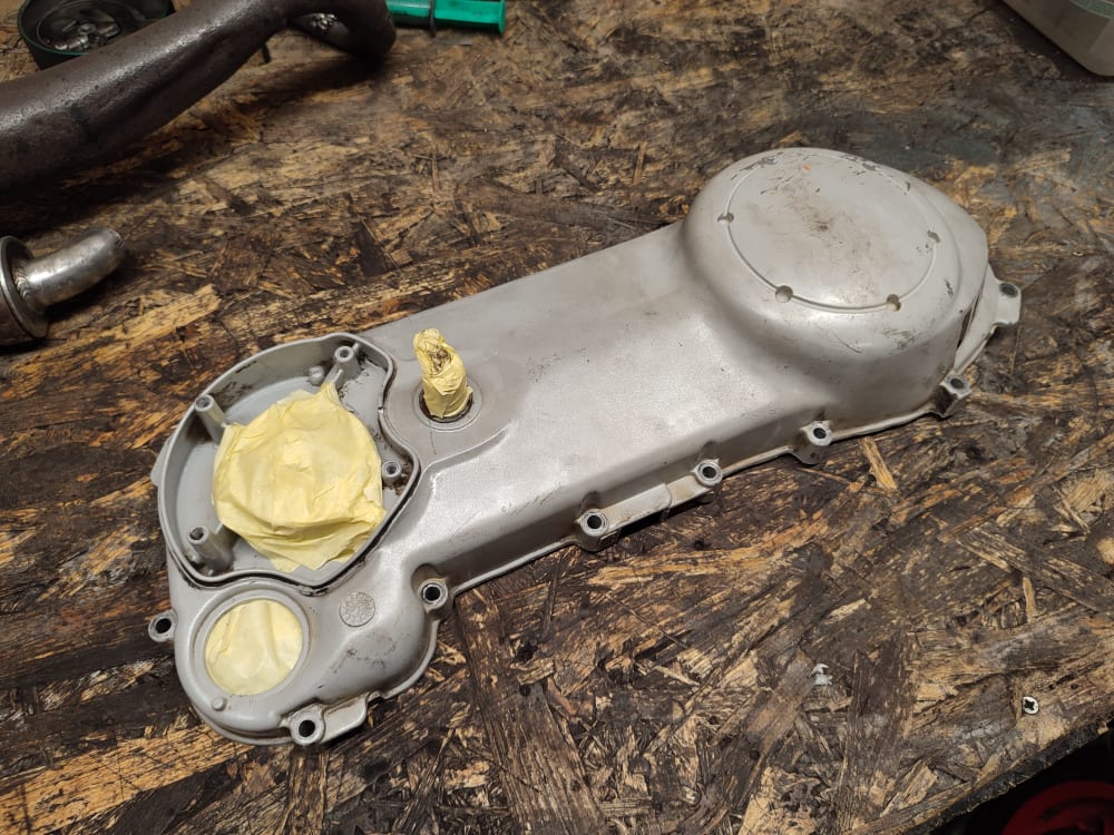

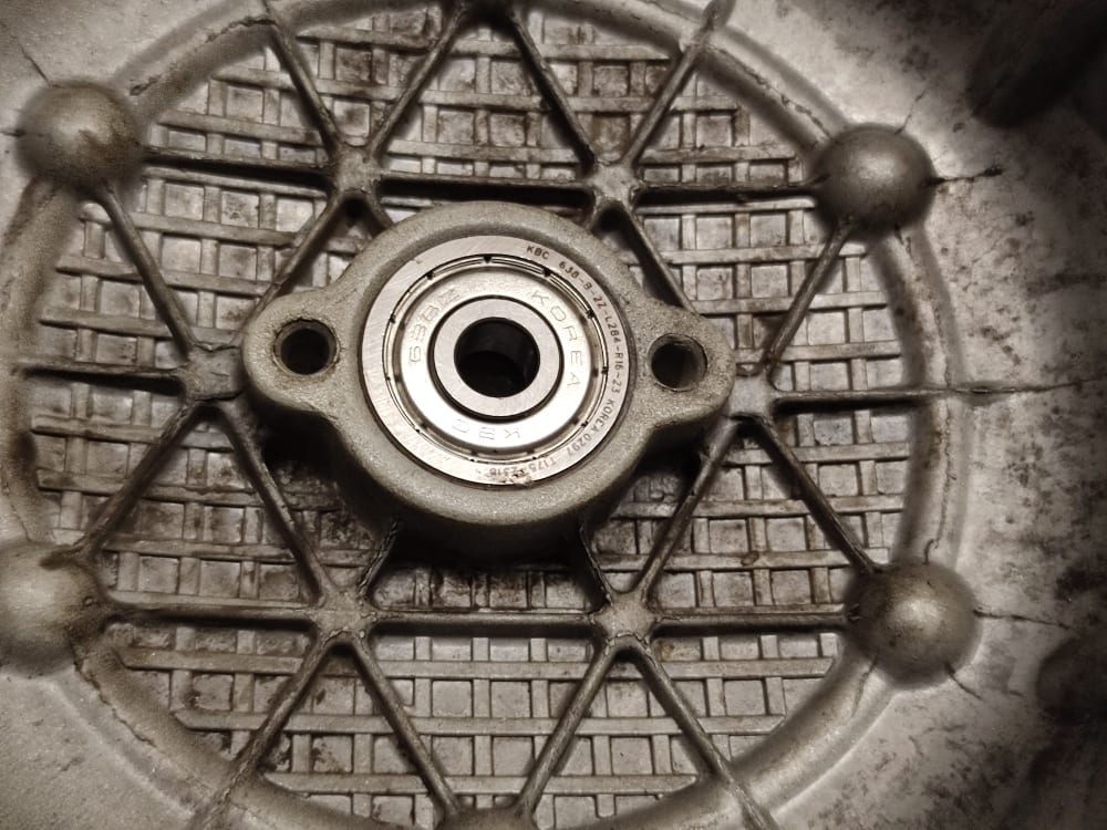

Ugrađen ležaj, složena kurbla, polijepljeno i spremno za brušenje, pa alu prajmer, špric kit, pa boja... RAL9006 već spremno čeka...  :headbang:

Hahahaha jedan me zamolio da mu riješim Revers koji je bio u prelošem stanju, pa ga sad pokušavam popraviti.

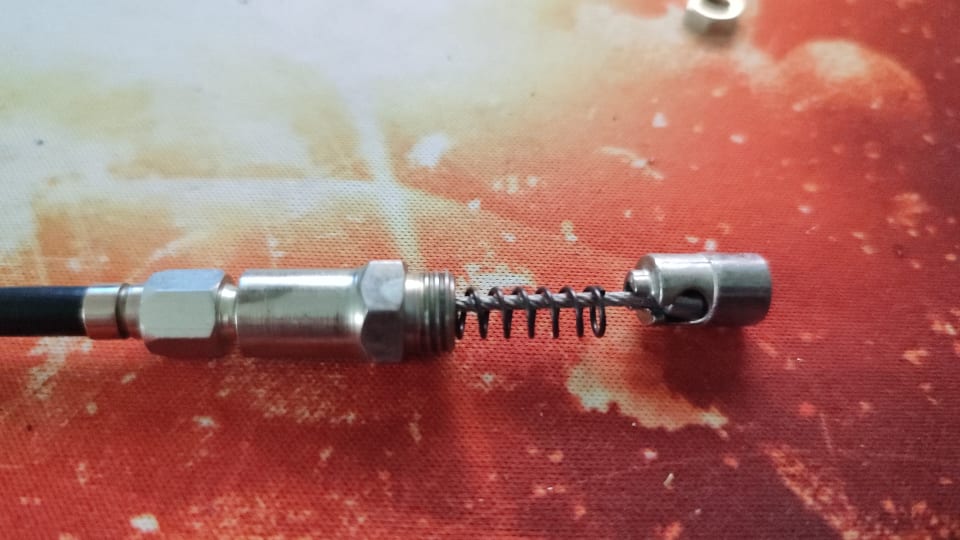

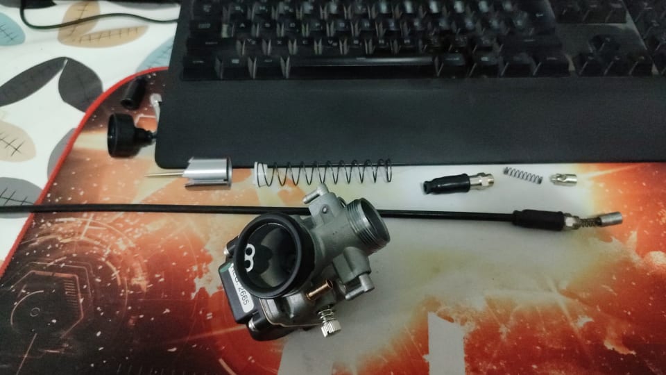

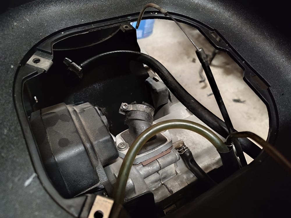

Na ovom poprilično hladnom danu punom orkanske Bure (udari su jutros bili toliko jaki da su iščupali propeler koji mjeri brzinu), lagano se igram sa skuterom, konačno. Skinio sam PHVA 17,5 karb, te sam skinuo airboks koji zahtjeva daljnju preradu sa 19,5mm  na 23mm otvor zraka.

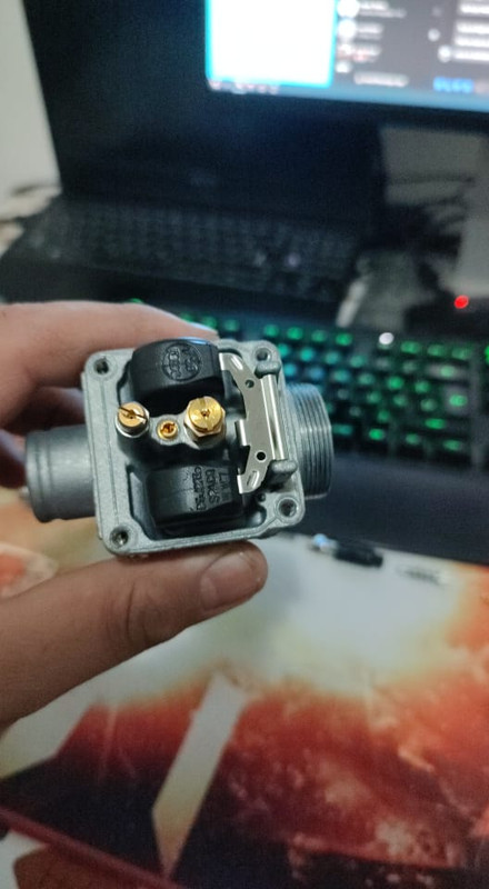

U međuvremenu se igram sa novim karbom koji je konačno stigao - "Dellorto PHBG 21 BD 2665"
Postavke sa kojima je stigao: AU262, Ler dizna 48, igla W16, GL dizna 70.
Uz njega je naručena i ler dizna 45 i igla W7 koje su odmah ugrađene kao i glavna dizna 88 koju imam u šteku. Karburator je detaljno pregledan, te sam zadovoljan njime. U međuvremenu sam se sjetio da imam sajlu čoka koja mi je ostala od MC3, te sam je složio na karburator, uz manje modifikacije kraćenja bužira jer kad bi savijao kabel, dizao bi sam čok. Za sada uz montiranje karba treba pronaći i prilagoditi lokaciju same sajle da paše negdje na blok (deklo) a da nigdje ne smeta.
