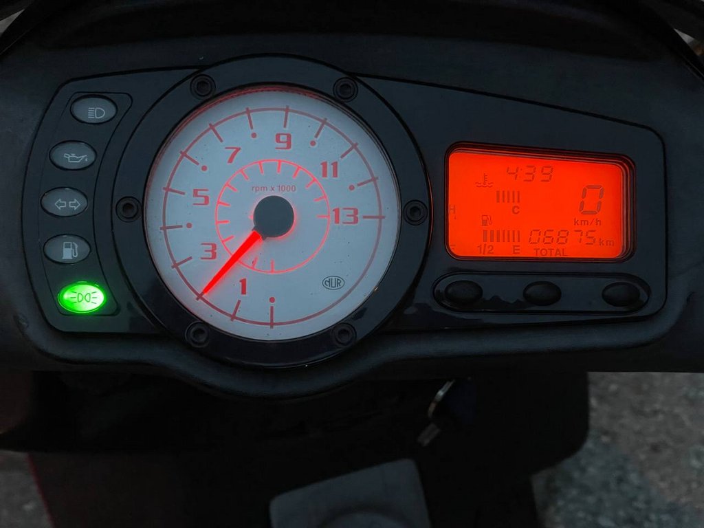

Proteklih mjesec, dva nikako da stane kiša u Rijeci, tako da se sporo približavam 7000tki na satu...

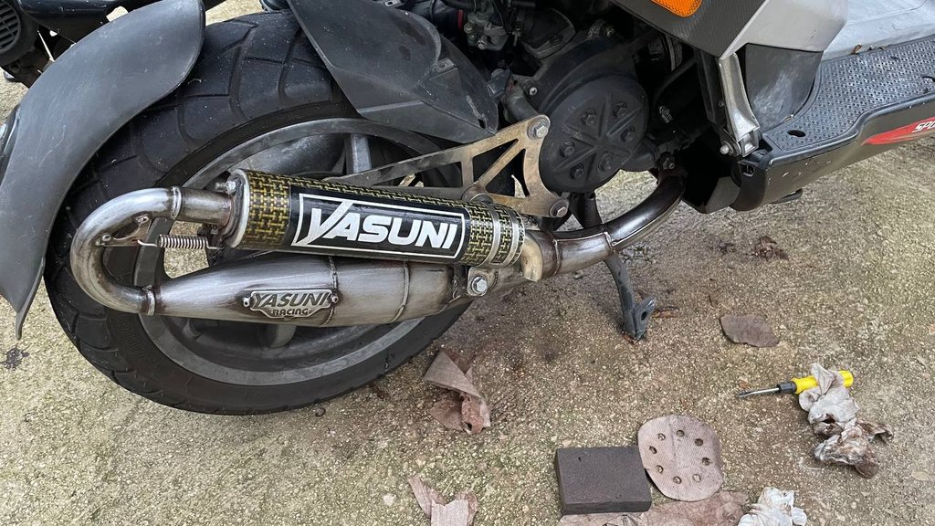

Danas, kako ništa ne radi, uzeo sam si vremena i s prijateljem ošmirglao auspuh (nismo ga skidali, nemam alate za to trenutno) kojeg je ruzina od kiše gotovo kompletno bila prekrila:
Nije savršeno ali je mnogo ljepše za vidjeti. Nažalost zaboravio sam uslikati u kakvom je stanju bio prije radne akcije.

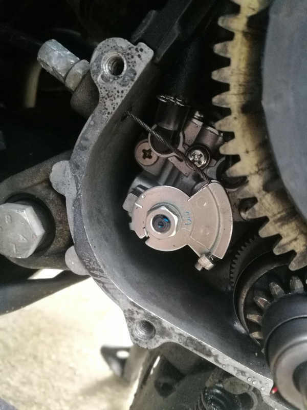

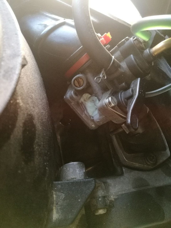

Evo po četrvrti put mi je krepala svijećica...   :angry9:
Kad sam bio kod Challenbeena na servisu mijenjali smo uljnu pumpu, no poslali su nam Mikuni Japan uljnu za BB, i sve je bilo ok od Paga do Rijeke i nekih 200tinjak km po Rijeci, dok nije odjednom počeo štucati par sekundi i krepao. Dogurao sam ga do kuće i promijenio svijećicu. Tek tad sam skužio da dimi puno više nego prije servisa (jbg na visokim okretajima od Paga do Rijeke je radio savršeno), rastavio sam deklo i dijagnosticirao problem, skužio da je druga uljna gore, pa sam odtegao sajlu gasa na njoj koliko je fizički išlo. Fotka prije i poslije:
Sad malo manje dimi ali svakih 150ak kilometara mi svijećica krepa... Ideje?  ???

Svjecica je osjetljiva na visak goriva i onda voli crknut kad ju zalije.
Ovo kaj radi na visokom okretaju svakako nije dobro, nekaj ne stima oko smjese.
Prije bih rekao da crkne od previše ulja...
Bacit ću fotku svijećice ovdje početkom tjedna.
I još da napomenem da kad se skuter zagrije ima punu snagu i vuče ko lud, dok hladan slabije vuče

ja se sjecam na piaggiu da sam iso prckat, kao pojacat uljnu, nakraju je brzo poceo pucati i klati svjecice... tak da moze bit da je previse ulja... al generalo treba smjesu dovest u red..
Odg: Piaggio NRG Power DD LC 2006 ex Challenbeen; by ju3ac
« Odgovori #315 : 08 Siječnja, 2023, 16:55:19 »
Oce crknut i kad gori,kad je oremalo goriva,a tebi ako poviseno radi hladan i kad stanes fali mu goriva.Pazi da ne cvikne...

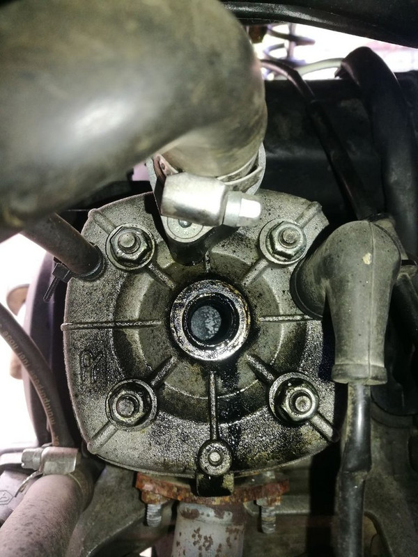

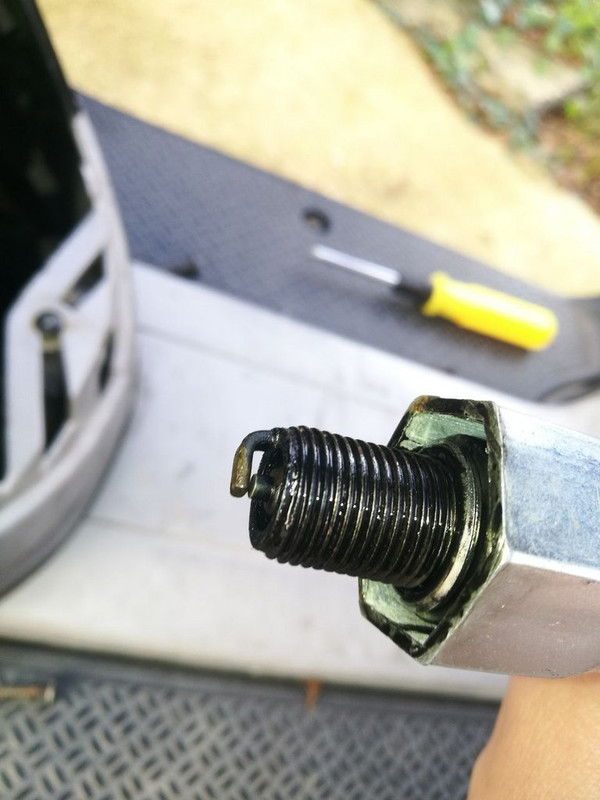

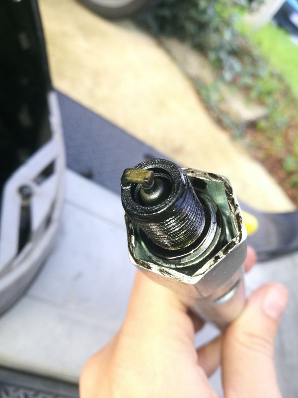

« Odgovori #316 : 10 Siječnja, 2023, 20:56:20 »

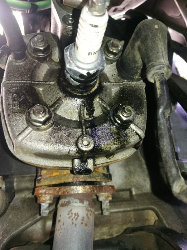

Evo par fotki svijećice i glave mašine kao što sam i obećao:

« Odgovori #318 : 13 Siječnja, 2023, 12:52:37 »
svecka ti je mokra, to je prejaka smjesa ili previse ulja, nije cudo da crkavaju...

« Odgovori #319 : 13 Siječnja, 2023, 13:30:23 »
Kažem, pumpa od BB-a je gore, a pretpostavljam da ako vuče bolje nego ikad da smjesa valja, pa preostaje samo da se uljna promijeni... Ima li netko u blizini Rijeke OEM Piaggio pumpu ulja možda? :/
Iako sam čuo da BB uljna zna bez problema raditi na pedesetkama ali eto, u mom slučaju nije tako...
