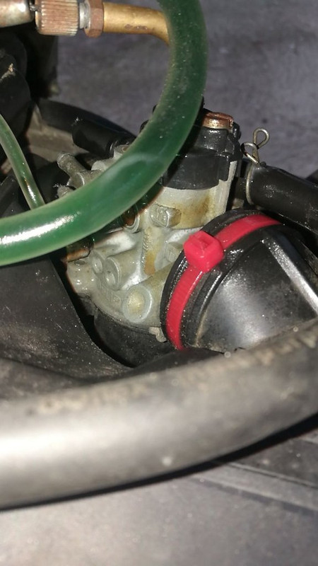

Testirao sam za falš zrak, prvo sam prstom začepio usis zraka na airboxu i ugasio je nakon par okretaja, nakon toga sam išao mic po mic sprejati karb dezićem i prešao sam cijelu desnu stranu karba i cijevčice, ništa, a kad sam prešao na lijevu stranu ugasio je nakon dvije tri sekunde...
Zvao sam Piaggio servis, kažu da bi moglo biti do prirubnice.. Ideje?  :help:

Fotka gdje sam sprejao kad se ugasio:
Odg: Piaggio NRG Power DD LC 2006 ex Challenbeen; by ju3ac
« Odgovori #331 : 19 Siječnja, 2023, 23:33:38 »
Bilo bi ti pametnije citat po forumu nego zvat u Piaggio šustere.
Poklopac klipica ili bijela vodilica klipica koja je napresana u karb je problem.
Ovo deblje crijevo ulja sto ti tu strši priveži naprijed za poprecnu cijev ispod kade sjedala.
Isto tako podesi sajlu gasa da nema toliko lufta i gledaj kupiti gumicu koja prelazi preko sajle i uvodnika.

Mali updejt. Skuter sam odvezo u servis neki dan i idući dan me zvali da je popravljen. Bilo je nešto do smjese i sad skuter radi perfektno. Hepi end :D
