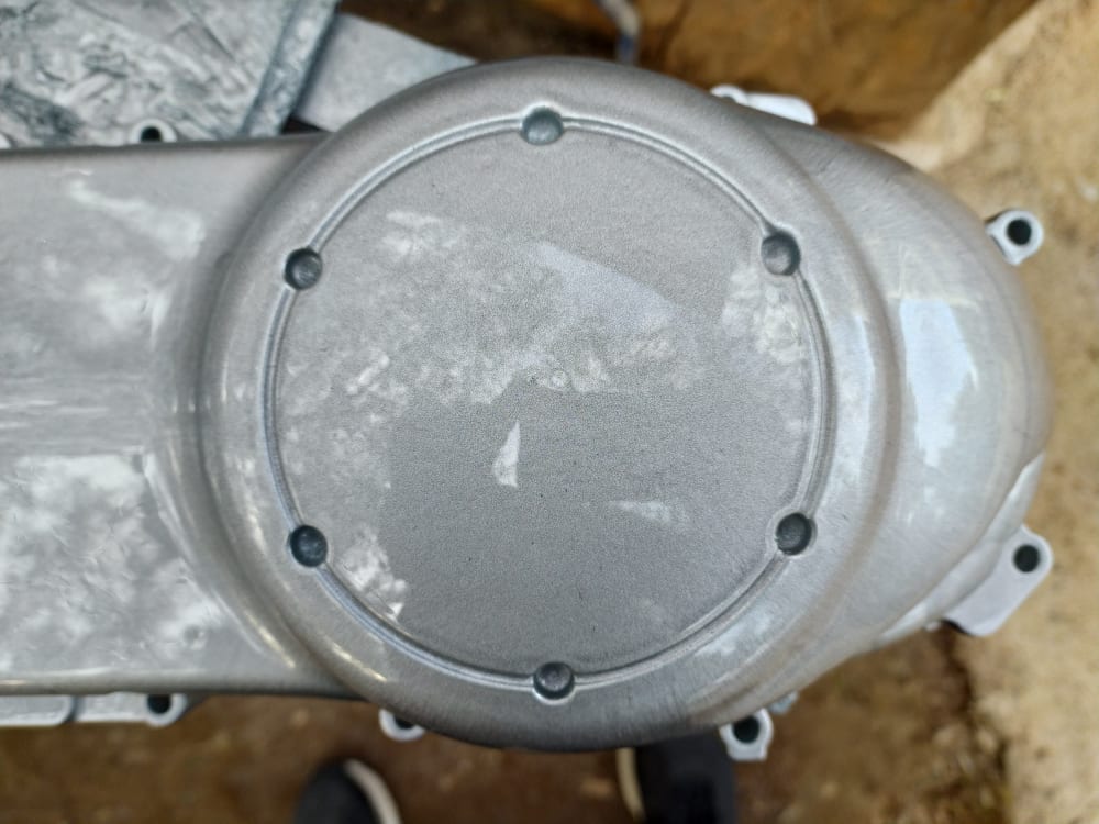

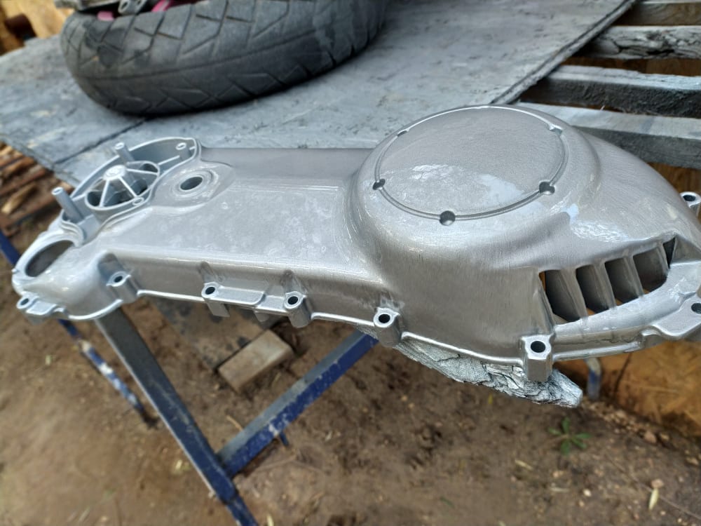

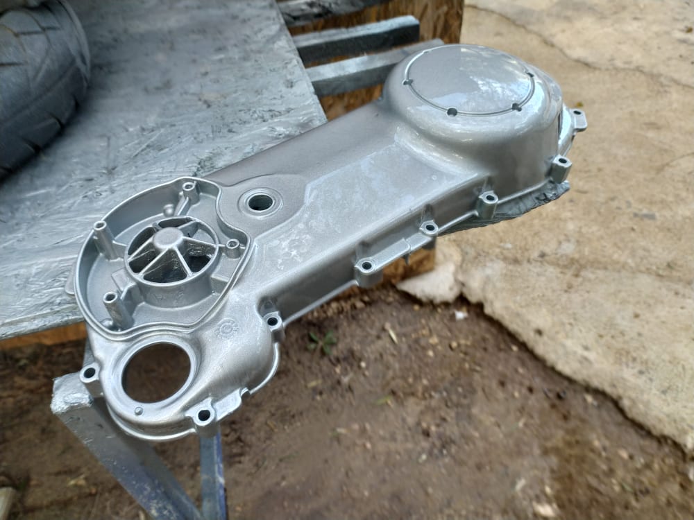

Nogara je riješena 100%, čeka ugradnju. Deklo mi je slomljeno, tako da ne može više imati funkciju kurblanja, pa sam je iskoristio za farbanje sa testnom bojom! Inače sa ovom bojim čelične felge na autima... Ionako će doći drugo deklo, dok će ovo samo estetski tu biti. No, rezultati su me iznenadili, jedva čekam da vidim kako će to stajati na skuteriću ...

« Odgovori #109 : 05 Studenoga, 2021, 21:27:32 »
Deklo je ispalo top
Koja je to bija ako nije tajna?
« Odgovori #110 : 05 Studenoga, 2021, 21:35:51 »
Glasurit RAL9006 - bijeli aluminij
Poznata je boja još kao fake metallic, znaci akrilna boja...
« Odgovori #111 : 05 Studenoga, 2021, 22:19:06 »
Uu mrale.. Deklo mi se sviđa :icon_thumright:
« Odgovori #112 : 05 Studenoga, 2021, 22:22:34 »
U tu boju dodajes crne i dobijes gun metal,bivse felge sam imao u toj boji,top su bile...
« Zadnja izmjena: 05 Studenoga, 2021, 22:38:05 dario007 »

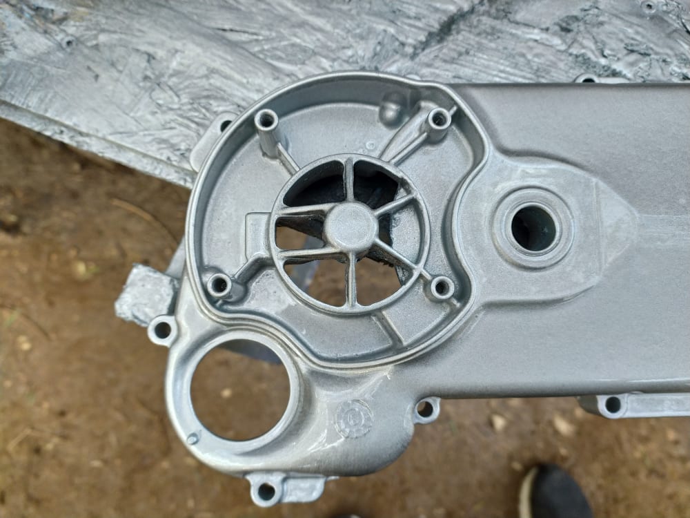

« Odgovori #114 : 06 Studenoga, 2021, 14:03:11 »

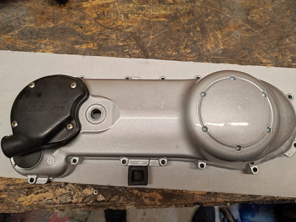

Ovako je ispalo složeno! Mislim da sam i više nego zadovoljan sa farbanjem a boja me za sad oduševila! Na rupi za kurblu sam improvizirao čep. Nevjerojatno kako je teško za pronaći deklo...  ::)
« Odgovori #115 : 06 Studenoga, 2021, 17:13:04 »
Deklo voli puknut kad se lupa nogom po kurbli. Jbg treba bit njezan kod kurblanja, ako vec moras kurblat.
Ja bi u to deklo stavio novu piksu i slozio kurblu. Drzat ce to dovoljno. Ionako se skuter pali na gumb, a kurbla je tu za svaki slucaj i za to ce bit ok.
« Odgovori #116 : 06 Studenoga, 2021, 19:15:40 »
Pročačkaj opet po temi... Aluminij je puknut... Piksna je u 20 komada...napunio sam je sa stakloplastikom, tako da je sad zatvoreno. U aktivnoj sam potrazi za drugim ispravnim deklom. Kurbla mi je neophonda, da ljudi ne mislu da sam Pero PureJet. Hehe salim se malo.

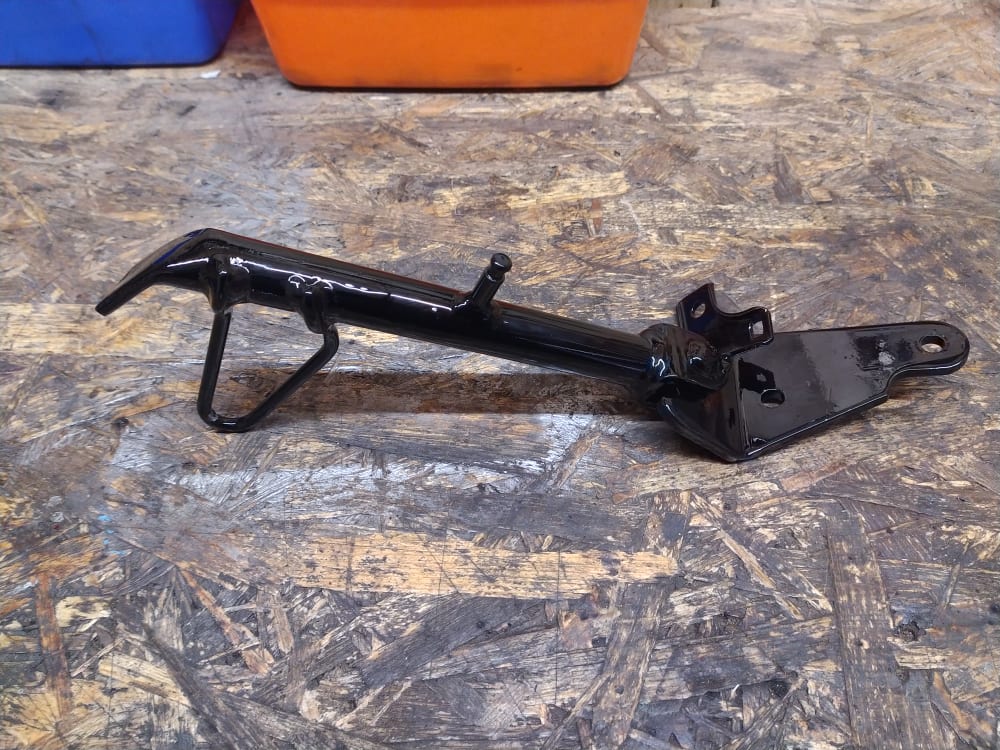

Sve u svemu, danas sam se rugao sam sebi, bocnu nogaru od MC3 sam pokušao montirat na powera, al nema nikakvog smisla ni logike da se stavi hahah... I nju moram nac novu...
« Odgovori #117 : 06 Studenoga, 2021, 20:57:03 »
Vidio sam da. Klasicno pucanje dekla od lupanja nogom po kurbli.
Djeluje da ima dosta mesa u deklu da se stavi nova piksa i trebala bi bi drzat dovoljno.
Dok se ne pojavi novo deklo koje je cjelo

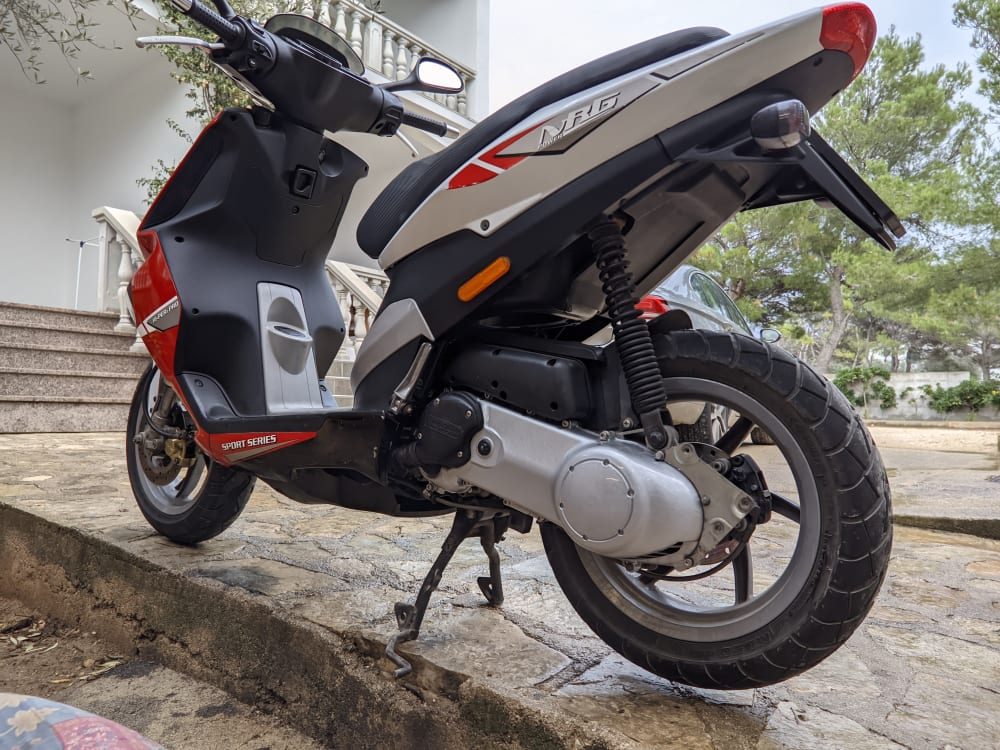

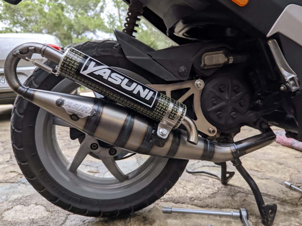

« Odgovori #119 : 08 Studenoga, 2021, 16:21:05 »
A što da vam rečen, to vam je tako... Zvuk prejeben. Možda je čak mrvicu bolji nego što ga se sjećam sa MC3. No dobro, jako sam zadovoljan kako vuče. Maknuo sam naravno, ovaj puta sve blokade odmah, i u topu i na grani, nauljio sam ga specijalnim uljem koja je namijenjena za visoke temperature, stavio sam odmah ditech polutke, getriba je za sad ostala serijska, Yasuni R je montiran, i provozan 300injak metara, mokro je, nisam htio više... Jao kako dižee zadnji kraj... 6,8gr rolice su mislim pogođene za ovaj setup. 9.200 okretaja
