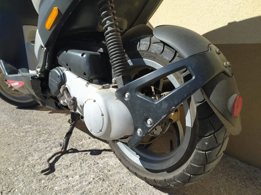

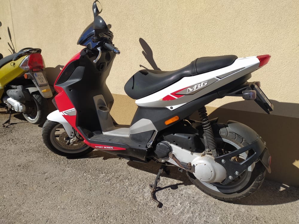

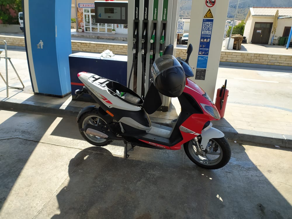

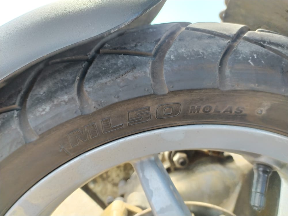

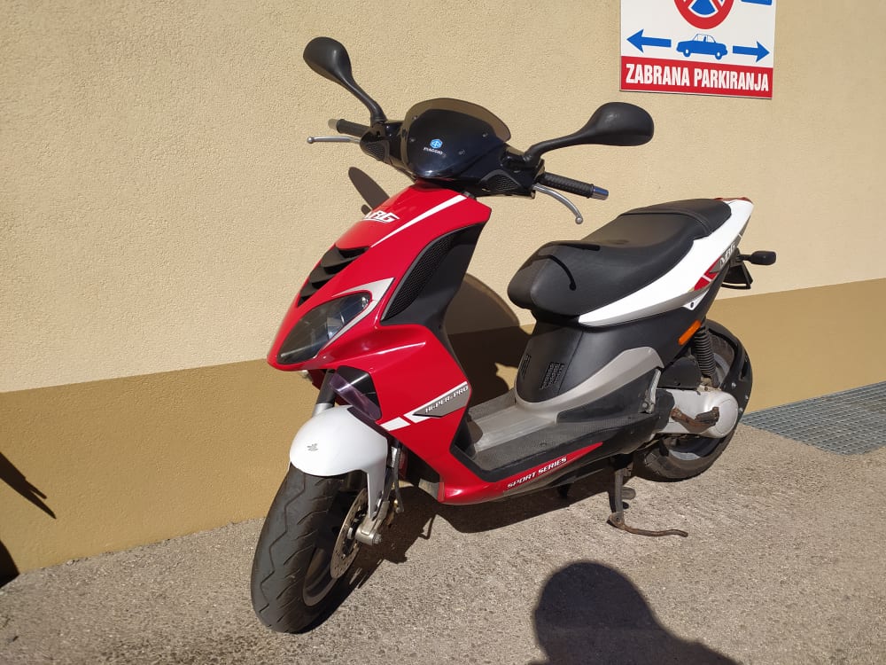

Nakon Powera 2007 i 2005 što sam imao na proljeće, stigao je naravno i 2006 godina. Iskreno, sasvim slučajno je ta godina. Svi koji me malo bolje znate, znate dobro da sam tražio Powera dosta dugo jer onog zelenog 2005g nisam mogao prežalit zbog super stanja plastika. Naime, Power mi se jako svidio radi svojih specifičnosti što ga je lagano održavati i lako je doći do područja mehanike za doržavanje a da ne kažem da ima fenomenalno odličan far za noćne vožnje. Tražio sam skuter preko 45 dana. Uspio sam ga pronaći za normalne pare u Puli. U jako urednom je stanju, i čini mi se da je jako uredno održavan. Najbitnija stvar mi je bila da je sat 100% ispravan, iako je resetiran po kilometraži, po miljama ima oko 25.500 kilometara te da su plastike tip top. Gume koje su došle sa njime je zadnja Molas ML50 i prednja Hoop B02. Te gume držu tako fenomenalno cestu da mi ga je bio pravi gušt voziti od Pule do Povljane, ravno 270 kilometara. Put je išao ovako: Pula (Vintijan) - Labin - Plomin (ručak u Burra) - Opatija - Rijeka - Kostrena - Senj - Prizna - Žigljen - Povljana. Avantura života u 7 sati vožnje. Vožnju bi definitivno ponovio ali ne sa serijalom. Isključivo 70cc da me može povuć. Poslije Rijeke, nešto me karb zezao, moram to ovih dana provjeriti, tj lagano će se krenuti sa projektom... Potrošio sam malo manje od 8 litara benzina plus 47 kn za trajekt. Ne znam jesam što za*ebo u računici, ali ispod 3 litre potrošnja... khm...
Tako da mi je danas stigao projekt kući, a samim time, lagano otvaram ovu temu za novi projekt. **STAY TUNED**

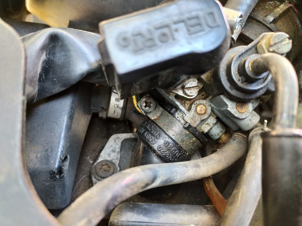

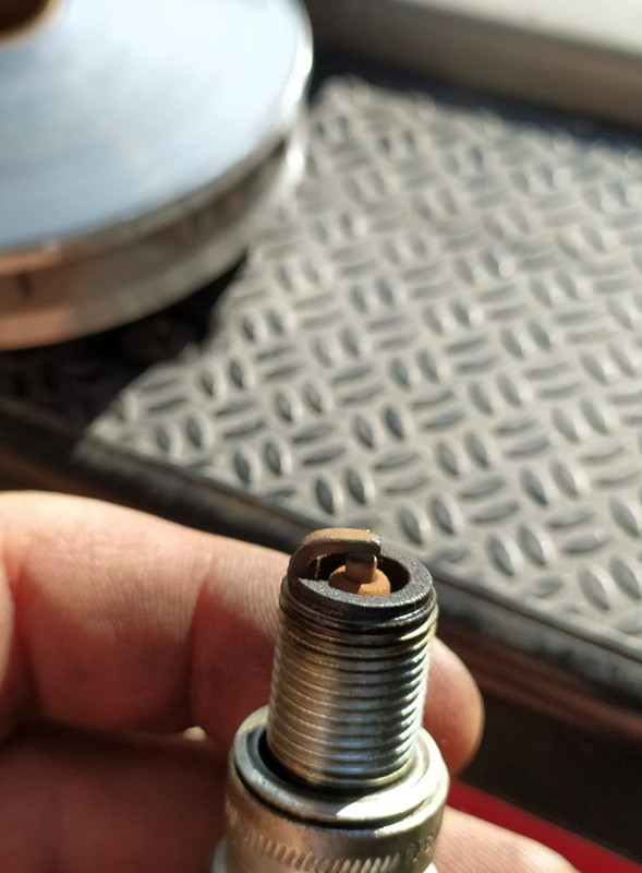

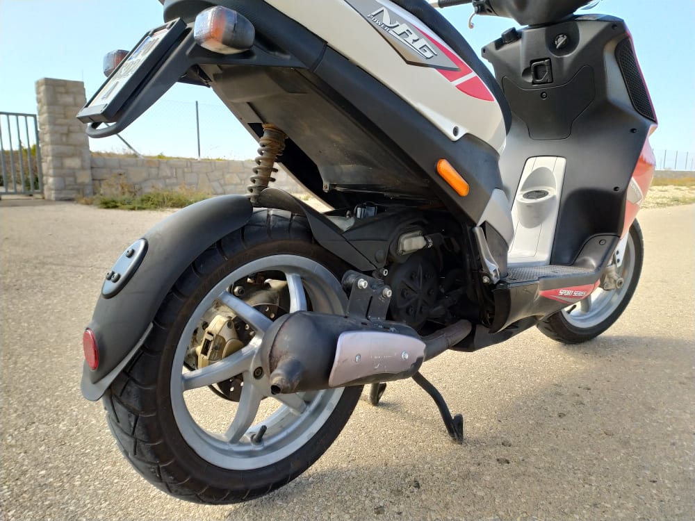

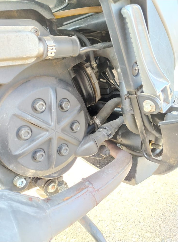

Iako je nedjelja, nisam baš ljubitelj rada nedjeljom, aliii kad već ga jučer nisam takao... tako sam lagano krenuo izmjenom ulja u getribi... čovik mi je rekao da je to promijenio na 00005 km (u 5 km ga je dovukao do ovlaštenog servisa), i stvarno nisam mogao vjerovati da je unutra svježe ulje... Stavio sam novu bakrenu podlošku na šaraf te gumenu podlošku na čep ulja za getribu. Isto tako sam se iznenadio za kočnice jer je i njih također servisirao, ne mogu belivit da sam vidio novo friško ulje te nove OEM pločice... stvarno rijetkos... svejedno sam ja to promijenio, iz svog gušta a i tako sam miran. Skinuo sam deklo, oprao sam komplet sve što sam mogao, pregledao sve, i moram priznati da sam se lagano iznenadio... reko mi je čovik da to nije dirao jer mu je išao dobro... i osim puno prljavštine, stvarno je ne servisirano haha ... stavio sam novi mikroremen i zupčanik mikroremena i pumpe ulja... imao sam iz šteka i taman je dobro došlo jer je remen bio nešto rastegnut. Glavni remen je na 18,05mm i njega ću promijeniti prvom prilikom. Rolice sam malo olakšao i sada se vrti na 8.800 okretaja kako bi i trebalo biti po mome mišljenju. U kvačilu su žuti federčići i stvarno mislim da su pogođeni. Mislim da je kvačilo gotovo novo, a ako budem slagao nešto jače, idu crveni federi sigurno... ali centralna opruga istrošena. Vidiću i da njega uzmem novoga prvog prilikom. Podmazao sam i oprao poklopac dekla, te ću nabaviti novi ležaj i moram mehanizam kurble malo pregledati bolje, jer mi se ne čini pouzdano baš po izgledu. Deklo ću također srediti, pobrusiti i ofarbati prvom prilikom. Airbox sam pregledao, original tvornički spužva, kupujem je također prvom prilikom. Karb još nisam skidao. Ali otom potom... Svjećicu RN1C sam zatekao, izvadio, i stavio RN2C, čini mi se da pola sekunde do sekundu duže vergla... khm... nabavicu svakako obe nove svjećice pa to iztestirati bolje. Promijenio sam ulje u kočnicama kako sam rekao i također sam skinuo i podmazao ručke kočnica. Sad su top.
Blokovi mi se činu zdravi i radilica nema lufta prema nigdje. Jako sam zadovoljan mašinom! Na kraju posla otišao sam do bezinske u Pag te nazad, izračunao sam da mi je potrošnja oko 3,2 litara na 100 km. Kad sam došao doma, vidio sam da šaraf nije simetričan na đinareliju, pa sam iskopao u kutiji najsličniji šaraf i montirao ga.
« Zadnja izmjena: 03 Listopada, 2021, 15:59:19 challenbeen »

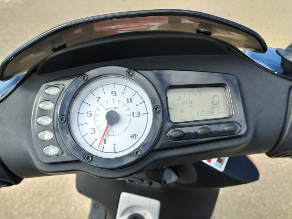

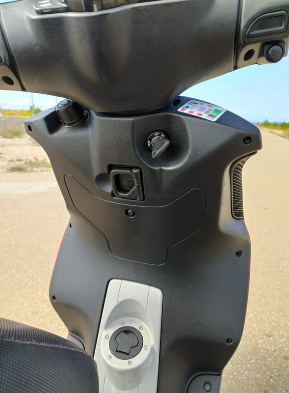

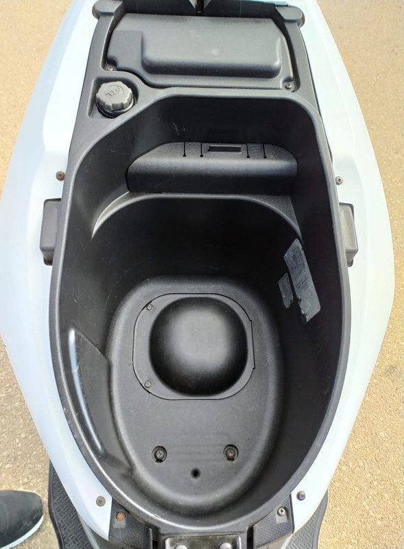

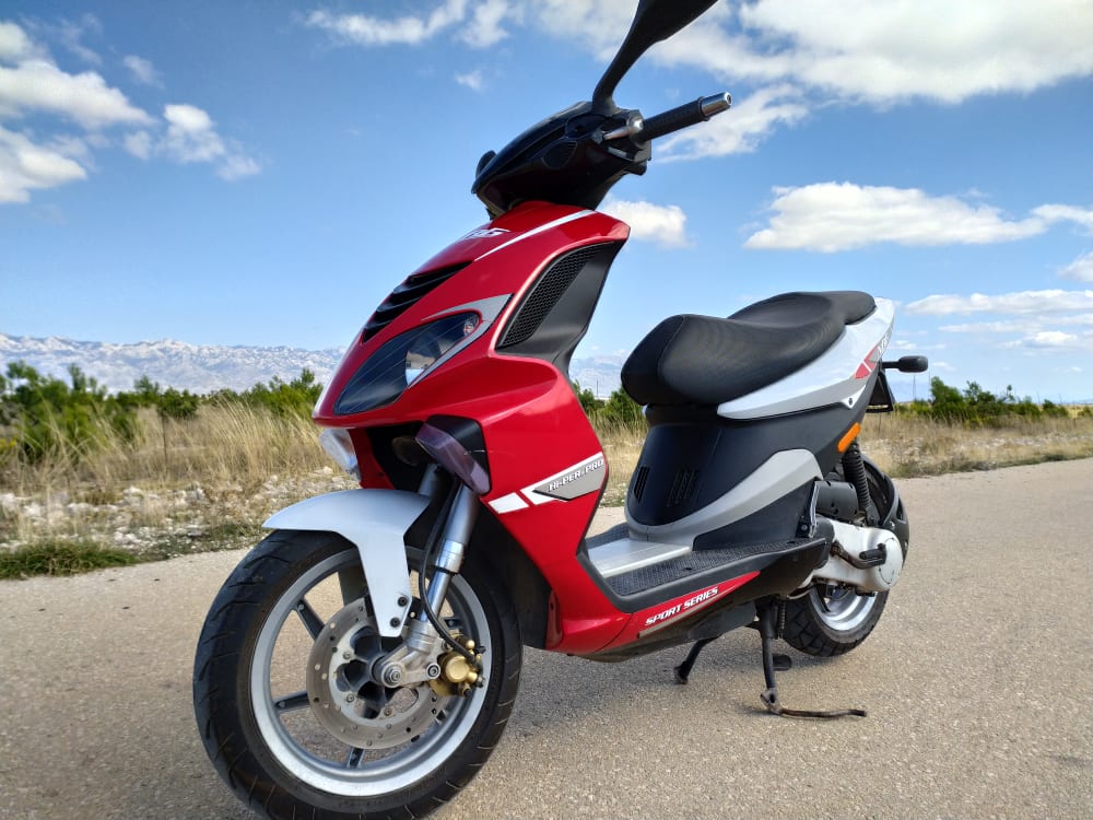

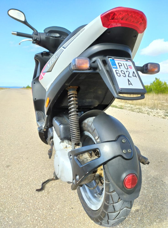

Evo još malo fotki stanja skutera... meni slina ide samo što gledam  ;D
- Guma prednja je ipak Hoop B03.
- Skuter još nije opran od kad je u mene od petka u 15h, prije toga stajao NAVODNO pod ceradom minimalno 1 tjedan.
- Žmigavci nisu simetrični, jer je desni razbilo dijete sa štapom, tako da ne znam što ću, imam ganjc novi isto desni žmigavac a ne znam gdje da nabavim isti takvi tamni...
