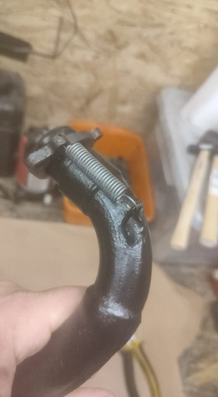

Nabavljena opruga, ali svakako moram bolju (čvršću) nabaviti, ugradio sam ga na Powera, uštelao sam ler vrlo brzo, definitivno treba tvrđe opruge kvačila, lijepo povlači sa 6,4 gr rolicama i 88 diznom. Nažalost, moja kemija nije uspila pa je prdio na topu, zatim sam nadodao aluminijsku foliju i sa time sve riješio (jer sam mislio da na spoju grane i brtve ne brtvi)

Prosiri i podigni ispuh na tom dr evum, ubaci tp kajlu pa da vidis sta radi

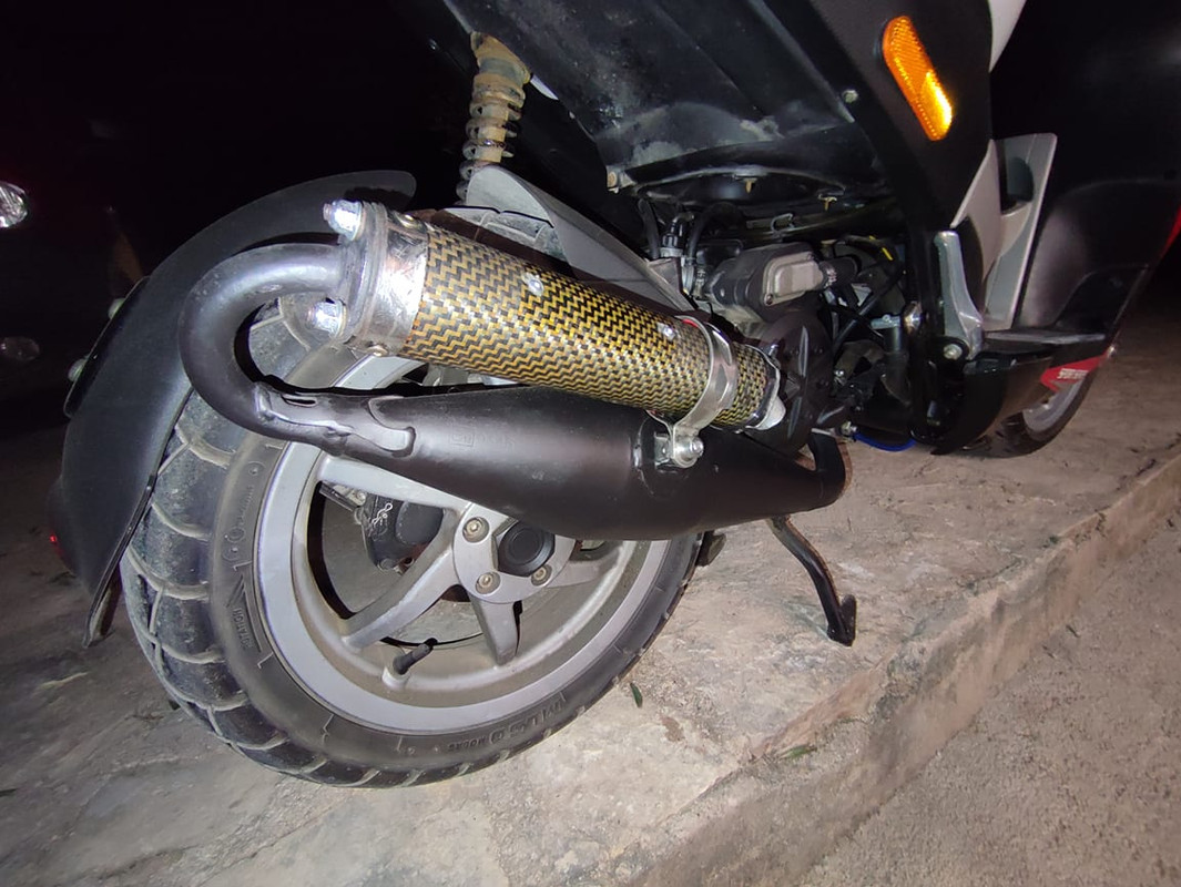

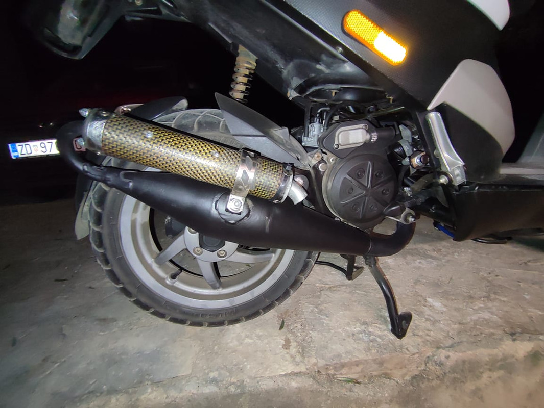

Evo ga, presložen Revers top i montiran na Nardo Replica. Radio sam ga danas kratko, sutra krećem sa laganim vožnjama i štelanjem  :headbang:
« Odgovori #269 : 03 Veljače, 2022, 21:21:45 »
Bilo bi dobro naci odgovarajucu selnu za top. Ova je presiroka, dal drzi uopce kaj?
Ili gume izrezat pa podlozit ispod
« Odgovori #270 : 03 Veljače, 2022, 22:41:40 »
točno sam to i napravio, čep od plastike izrezao da paše, i onda guma preko njega i onda ova šelna
