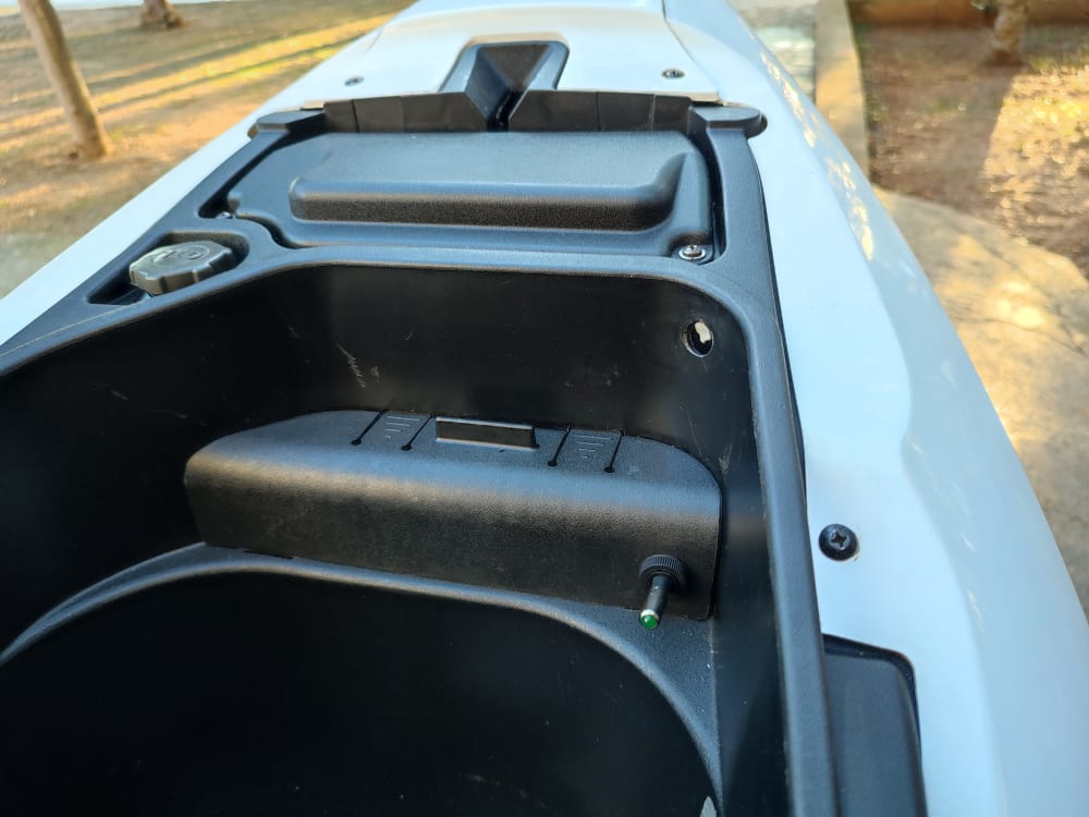

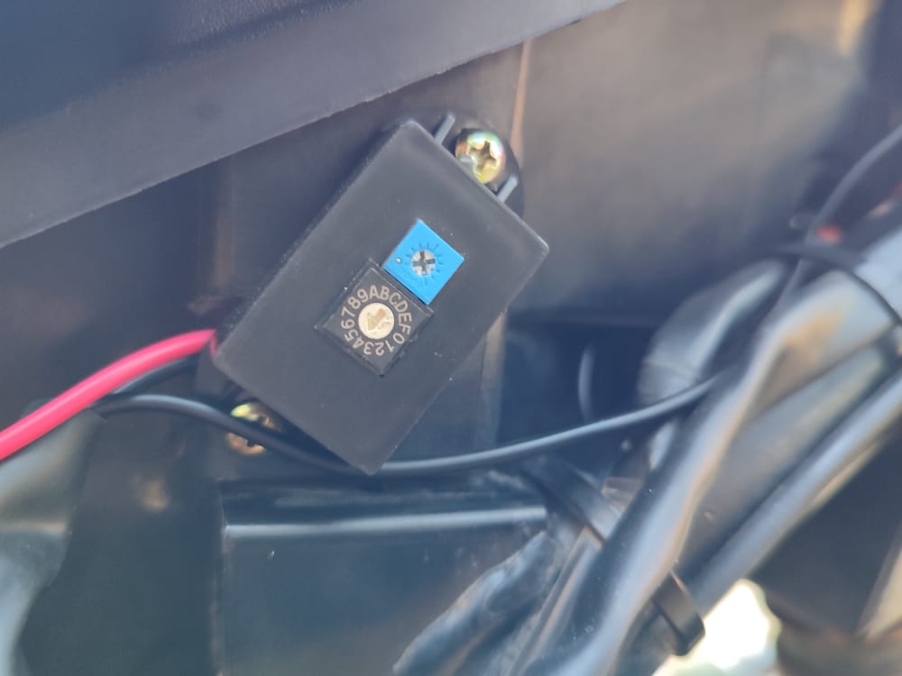

Blokada konačno danas složena, krajnja je sad 45 km/h, vraćena je plastika... još ću testirati par puta da budem 100% siguran jel to to... na gornju rupu gdje je prvobitno zamišljen prekidač ide jedan drugi prekidač za ON/OFF struju za punjač mobitela. Utor za sam punjač mobitela ide na ovu plastiku poklopac na kojoj je sad sam prekidač za blokadu...

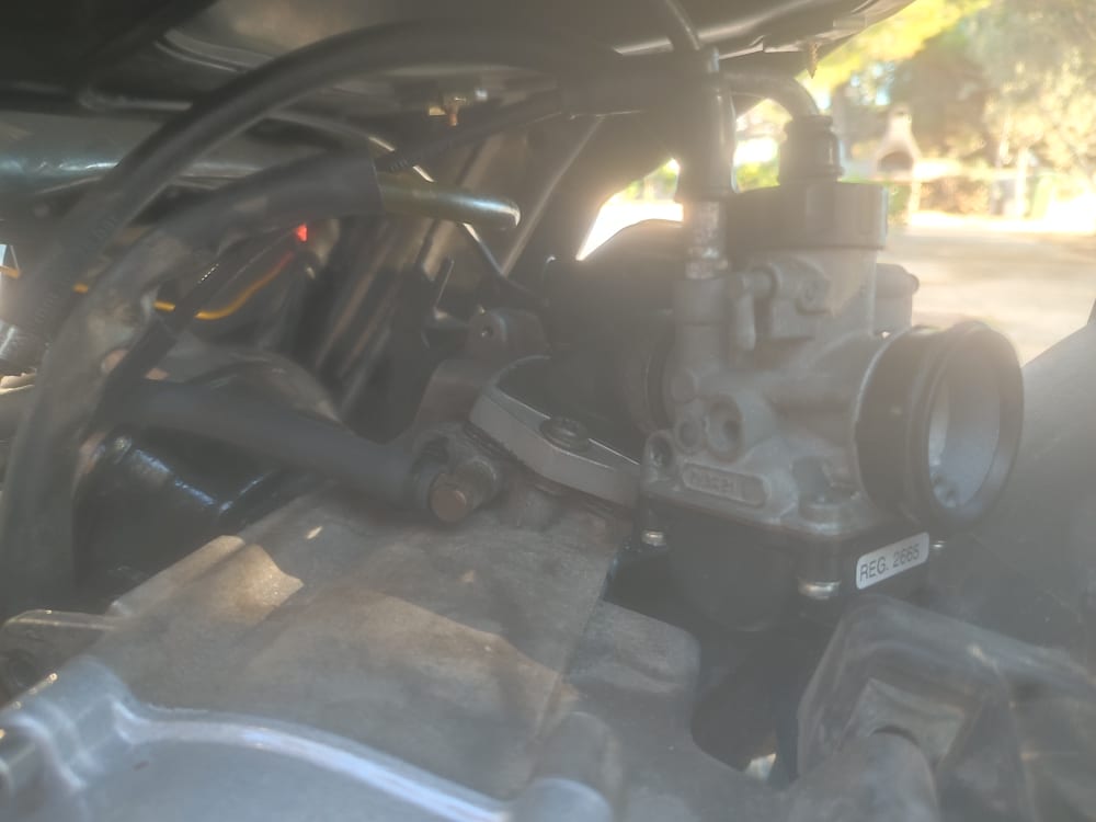

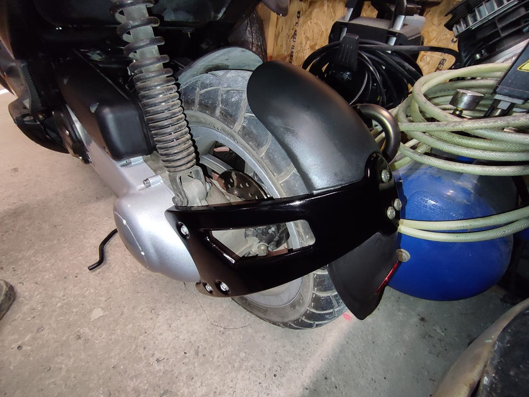

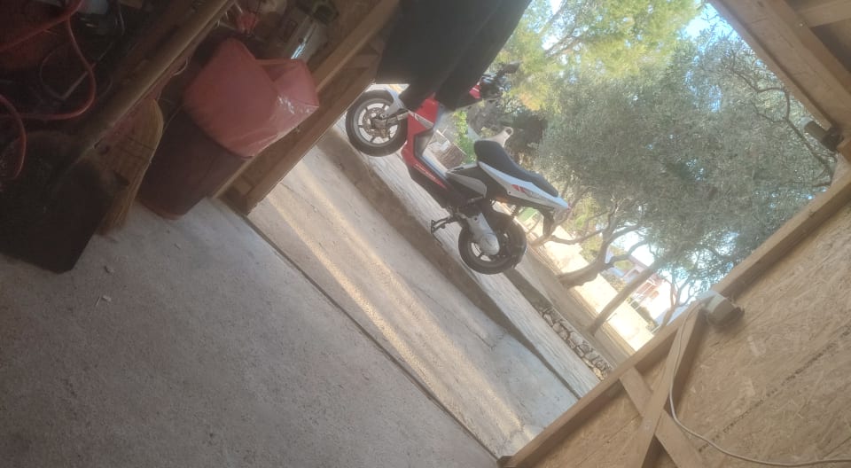

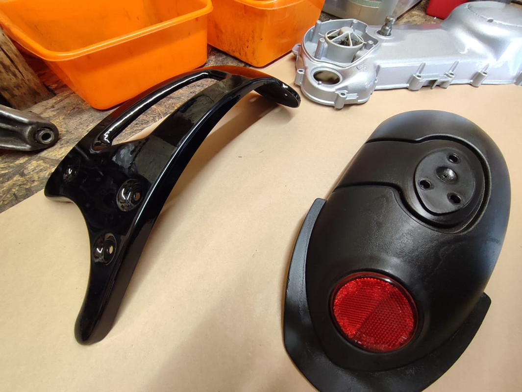

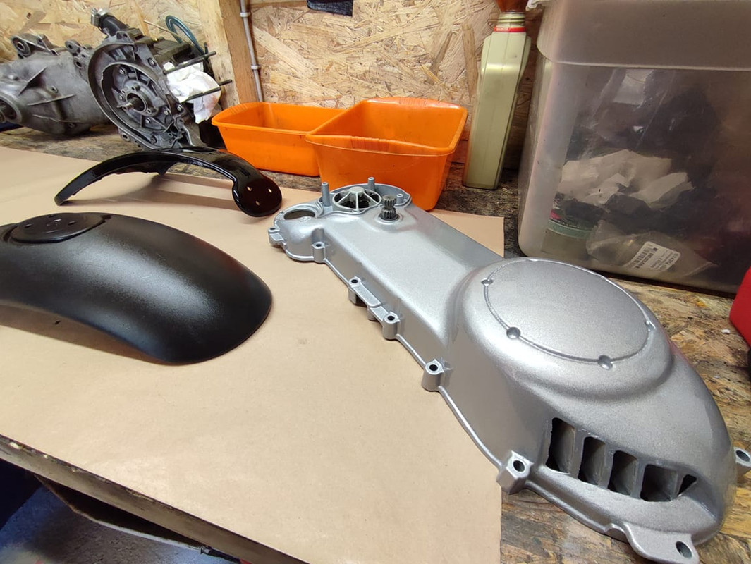

Jučer mi je bio vesel dan. 80 kilometarski đir do neke ekipice u okolici. Ja sam išao na V-Stromu dok je kum vozio Powera. Znači, svih 80 km sam gledao skuter kako ide i kako leti po tim Paškim cestama  ;D ;D Prije polaska, morao sam ga raskopati i očistiti karburator jer mi je na odušniku ispuštao gorivo kad sam ga pokušao upaliti, nakon toga, sve je bilo dobro. Taman sam bio smanjio dizni sa 88 na 85, pa se bio u vožnji par puta ili ugušio ili RN1C svićica odradila svoje. Nadam se da ću se danas sa time pozabaviti. Posli vožnje, po šmirglao sam deklo i zadnji nosač blatobrana i vilice iz dekla, te sam bacio špric kit u nekoliko puta. Danas ide brušenje dekla i nosača blatobrana, pa ćemo vidit u koju ću boju ofarbati, hoće biti L041 ili RAL9006 ...

Jel'da je fora gledati svoju pilicu iz druge perspektive? Da se tu zapazit stosta. :happy6:
Deklo ce biti malko svjetlije, al dobra je i ta nijansa.
« Odgovori #225 : 09 Siječnja, 2022, 11:38:04 »
HAHAHAHAH da... samo sam se divio što imam. Dalo mi je samo snage da kad prodam v-stroma umjesto maxi skutera da kupim još jednog powera reda radi hahahaha ... i da, gledajući ga ovako, skužio sam kakve sve stvari moram napraviti od ulaganja, a to i nije baš sad neka velika cifra, jer je većinom sve već odrađeno. Tipa zadnji amortizer, novije vilice, i eeeventualno prefarbat skuter  8)
Pa ova nijansa je nijansa 1k Špric kita od CarSistema kojeg mije MIC preporučio, za ovako male sitnice koristim isključivo njega... na većim stvarima koristim 2k 4CR špric kit, a ovime eventualno završim kad treba izvuć površinu da bude glatka...
« Odgovori #226 : 10 Siječnja, 2022, 13:25:52 »

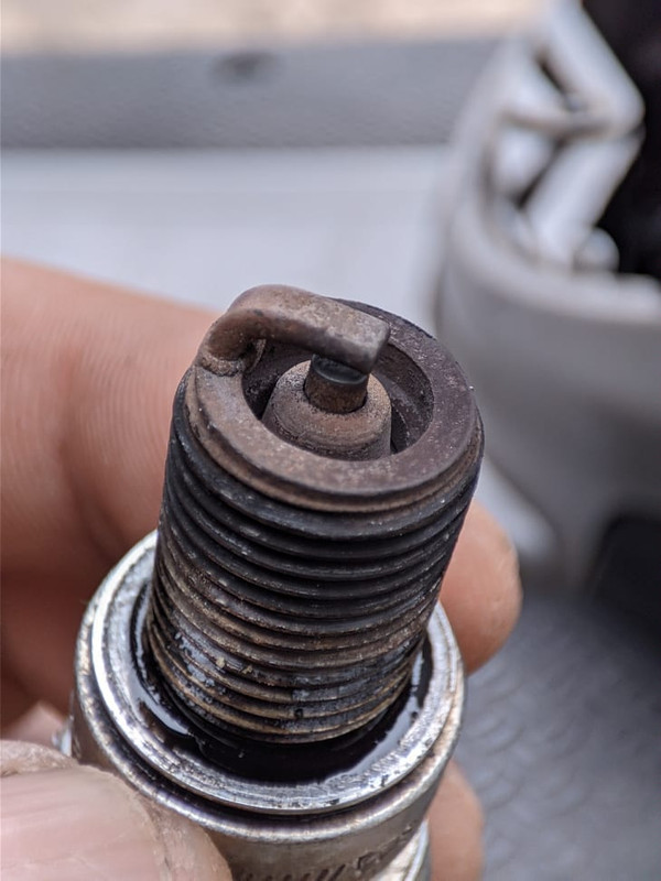

Dosadašnjim iskustvom pituranja dekla, ispalo je za sad - nikad bolje. Jako sam zadovoljan rezultatom, nadam se samo da barem neko vrijeme neću ogrebati učinjeno hahah  :icon_thumright: :icon_thumright: što se tiče mehanizma kurble, bilo je već presloženo, ali sam izvadio da mogu ofarbati, tako da ću posložiti kada mehanizam kupim nov jer mi sad nema nikakvog smisla stavljat ove napola puknute i slične dijelove.

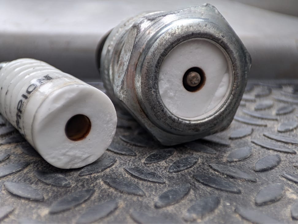

Sa 85 diznom (na fotki dole) mi je bila nekako presiromašna, pa sam onda vratio 88 diznu. Za sada što sam probao je sve u redu samo sam morao doštelati ler. Kad sam vadio svjećicu, mislim da sam je ja pukao hahah no nebi se htio zaklet da je do mene ... Stavljena je nova RN1C pa ćemo posli 50-ak km pogledati svjećku opet.

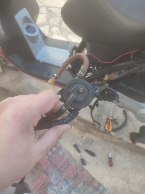

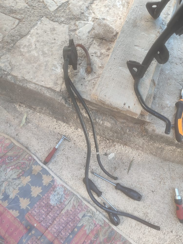

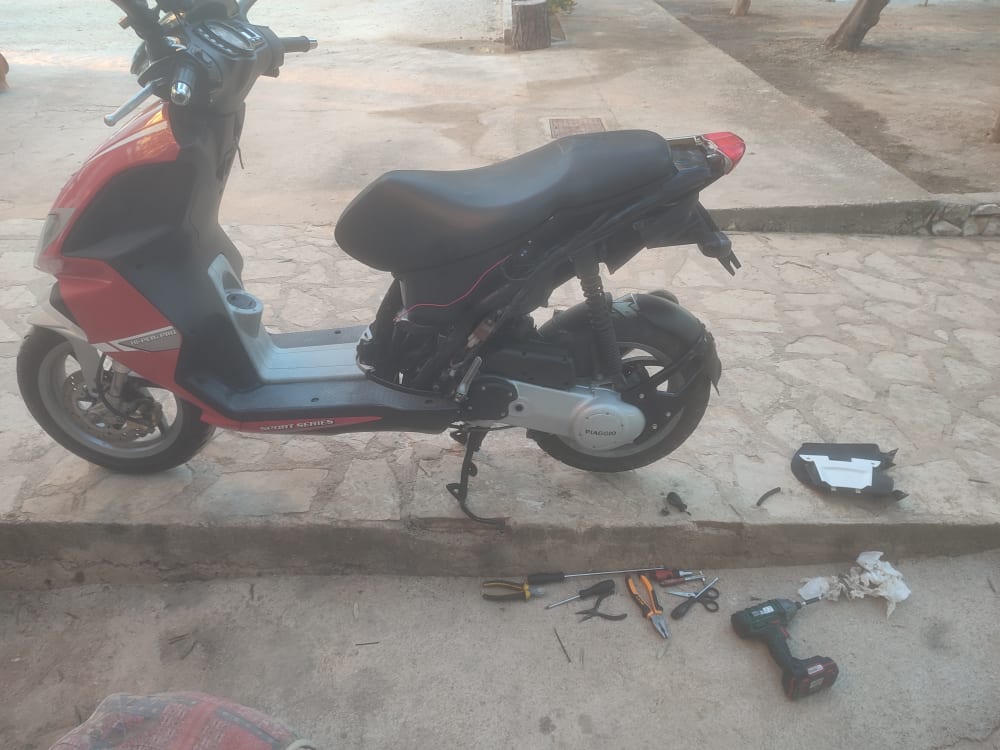

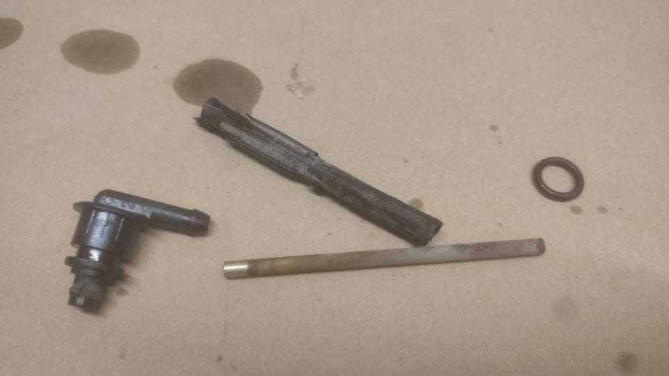

Ono kad si lijen promijeniti crijeva i pumpu pa te košta to po prelipom vremenu kad si se narajca za vožnju ...  :toothy3:
Skinuto, rastavljeno, i za sada treba proć samo šoping. Pa će doć update. :glasses9: :headbang: :icon_thumright:

« Odgovori #233 : 17 Siječnja, 2022, 17:48:28 »
A sta je bas crkla pumpa goriva ili?

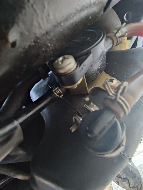

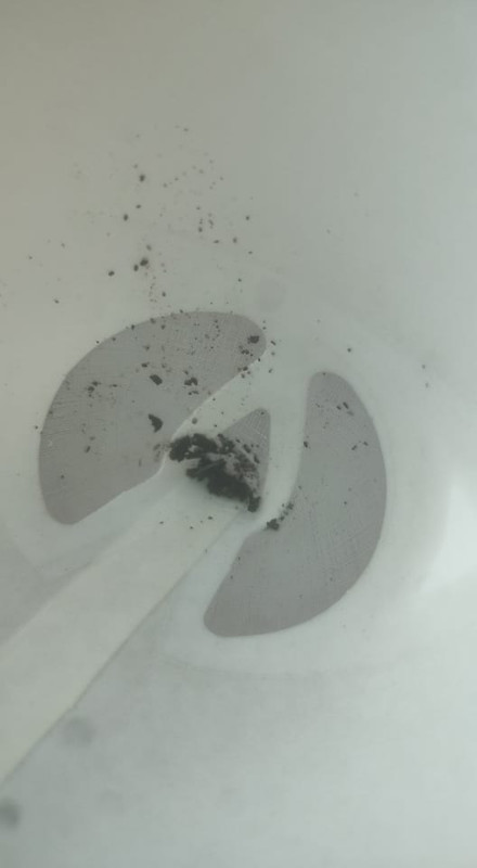

Iskreno pojma nemam, ali mi se počeo gušiti pod punim gasom u zadnje vrijeme i to sve češće i češće. Kako mi je Rade rekao može bit da je loše plovak poštelan, ali onda bi valjda tako bilo od prvog dana?? Tako da sam išao gledati od ispod stanje, i vidim da pumpa slini, i onda sam išao prvo ispustiti gorivo tako da sam taj pipac/filter prvo izvadio i na žalost za sad sam stao samo na tome. Preventivno ću promijeniti i pumpu goriva... Ionako mi je to bilo u planu pošto je sve ionako tip top  :frajer:
Sreca pa se lako mijenjaju. Na tim Powerima i Runnerima ce poceti masovno pucati jer su dotrajala do krajnjih granica.
Slažem se sa tobom u potpunosti, kad malo bolje razmislim ovo je skuter star 16 godina... Dobro je i trajao pogotovo kad je došao u moje ruke na moj režim vožnje a i treba opskrbiti 21 karb gorivom  :icon_scratch:
« Odgovori #234 : 18 Siječnja, 2022, 20:56:35 »
Up to date.

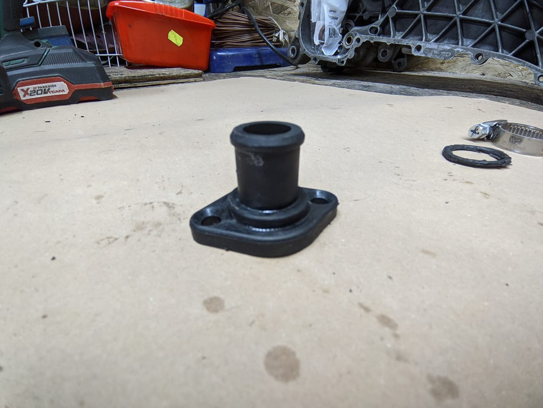

Kupio sam novu vakum pumpu kao i sito, i ugradio sam ih, stavio sam kompletno nova crijeva, napunio rezervoar gorivom, i nakon 4 sekunde verglanja skuter upali  :headbang: ja preponosan na sebe što nisam zaj*bo vakum i dovod goriva hahaha ... skuter radi, a sad vidit ću jesam li riješio problem i sa gušenjem samog karba u punom gasu nakon nekog vremena...

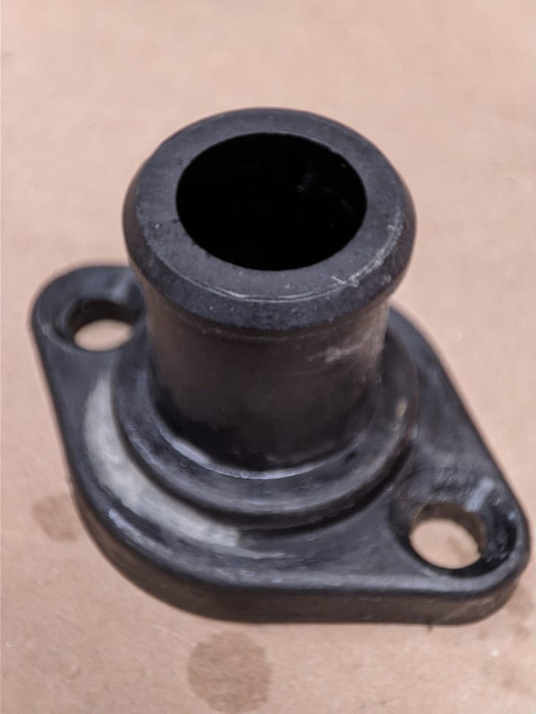

Ostao je za sada jedini problem što se rascvjeta ovaj pipac gdje se kači crijevo za hlađenje. Tako da njega moram zamijeniti. Pošto znam da postoji i plastični i aluminijski, bacam se u potragu za aluminijskim !!!
« Odgovori #235 : 20 Siječnja, 2022, 18:41:38 »

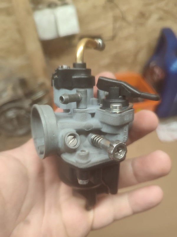

Stiglo danas, aluminijska lulica za vodu i novi čok za 17,5 dellorta - mint stanje koji je bio na detailingu kod MIC-a, pa evo, sad je kompletiran kompletno  :headbang:
Složena lulica, naliveno 0,8 litara destilirane vode, i eto, nigdje sad ne pušta. U subotu ako bude lijepo i suho, ide proba Powera i štela ako je potrebna  :icon_thumright:

« Odgovori #239 : 23 Siječnja, 2022, 17:21:06 »
Riješeno gušenje na punom gasu. Glupa sajla čoka... prenategnuta i eto. Čuda se dešavaju. Karb je svejedno skinut, ispran u benzinu i ispuhan, i montiran nazad. Prošao sam 25 km danas, od toga 20 km punog gasa, ni cuknio nije. Jedva stvar je sigurna, nabavljam čok koji je direktno na karburatoru  :headbang:
