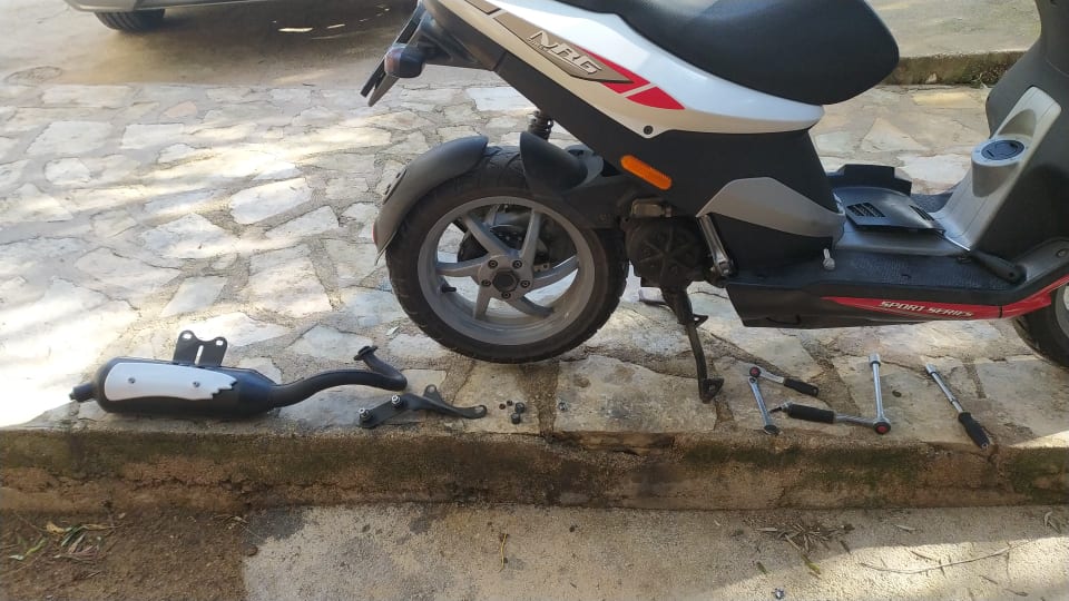

I tako... razrada se lagano radi, ali je danas naglo zaustavljena. Ostao sam bez auspuha... Čovik dao 600 kn za njega. Ovo ni sam ne znam kako mi je uspilo, bio bi spreman ga pustiti za 450-500 kn. Inače, skuterić ostaje u garaži bez spuha do daljnjeg... no to ne znači da danas nije napravljena narudžba na attacku  :glasses9: ... Novi spuh dolazi. Jedva čekam!

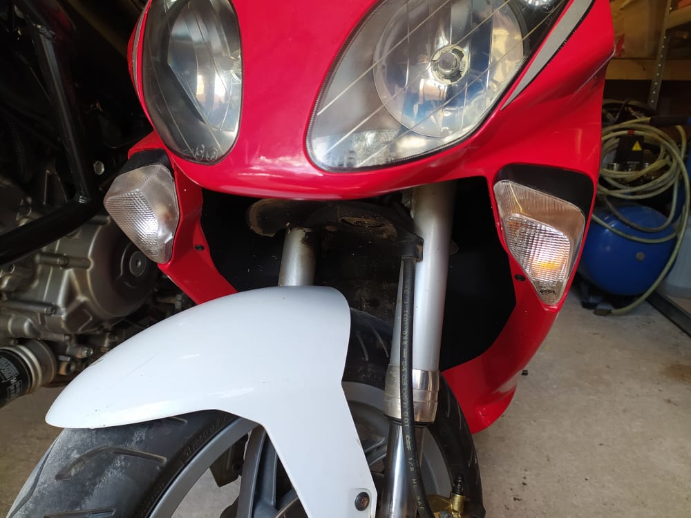

Kako sam jutros bio u ZD, javili su mi da je stigao lijevi žmigavac, tako da je konačno sada istobojan. Ovaj crni ostavljam u šteku za nikad se ne zna.

« Odgovori #87 : 02 Studenoga, 2021, 18:02:13 »
meni je to tak dobar spuh da ti ja nemrem rec na moriniju tak da momenta da se skuter propinje cijelo vrijeme
0981674245
« Odgovori #88 : 02 Studenoga, 2021, 18:06:53 »
Moram priznati da sam i ja prezadovoljan auspuhom, ovaj G GO je odličan izbor i za 50 i za 70cc. Ali srce vuče na rezonku  :glasses9:
« Odgovori #89 : 02 Studenoga, 2021, 18:30:32 »
Stize yasuni R?  Ili nesto trece?
« Odgovori #90 : 02 Studenoga, 2021, 18:33:50 »
ziher c10 narucio xD
« Odgovori #91 : 02 Studenoga, 2021, 21:29:44 »
Naš challenbeen cilja na dobro provjereno spuhče :toothy9:
« Odgovori #92 : 02 Studenoga, 2021, 21:44:23 »
Znaci stize R :headbang:
« Odgovori #93 : 02 Studenoga, 2021, 23:12:26 »
Imao sam brutalnu želju naručiti C10 za 1.500 kn po akcijskoj cijeni, i kako jučer bio lijen, danas odem uplatiti pare na tekući da imam za uplatu, kad ono dođem kući i strefi me skoro... poludio sam doslovno. Gledao sam malo onda okolo što da uzmem, i jednostavno nema mi nikakve logike išta drugo uzeti osim R koji je u kevlar izdanju (200 kn skuplji od krom/black izdanja) koji mi je bio želja još od prošle godine. Što je tu je, idemo dalje. Kupićemo koju rezonku uskoro za guštiranje, no R ostaje vrijedan putni provokator.

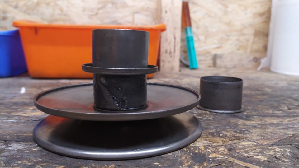

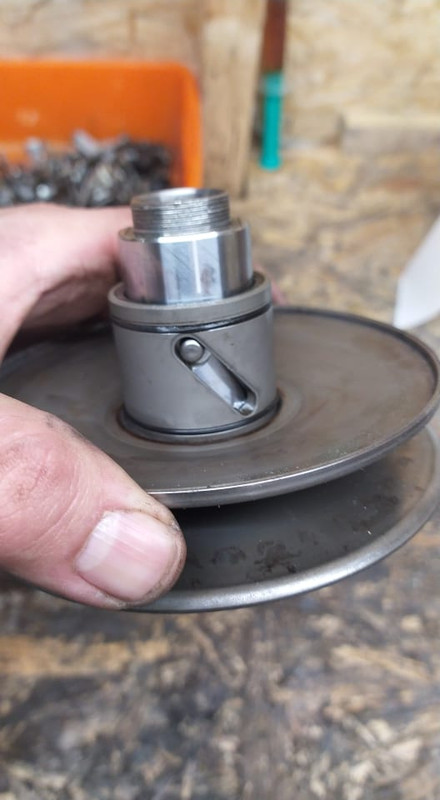

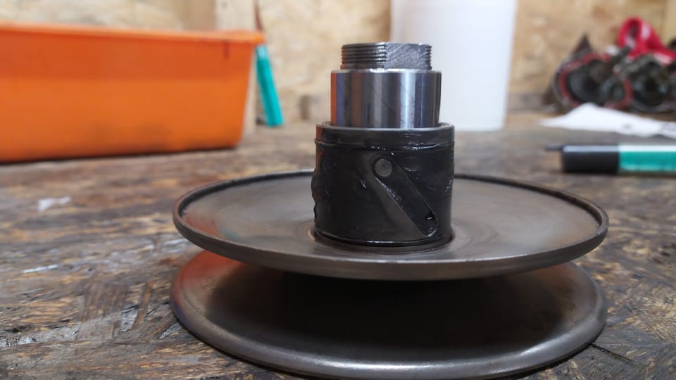

Krenuo sam jutros sa slaganjem ditech pomične polutke na piaggio nepomičnu. Jedini čuning je tu bio brušenje piksni sa 6,45 mm na 6,01 mm da može sve bit ko po špagi. Koristio sam naravno Corectorovu metodu, piksna na aku bušilicu i brusni papir na stolu.. i skidaj heheh ... Pri slaganju nazad, namastio sam sve dobro sa grafitnom masti (Tip II). Hvala Dario007 na dobro objašnjenom i odličnom buđet tuning. Valja ovo prvo probati kad stigne spuhčeto.

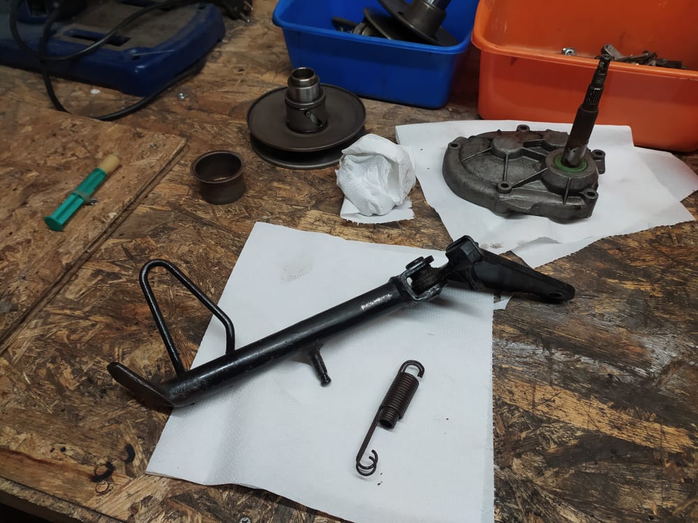

Posli ovoga, pobrusio sam bočnu nogaru, pregledao i presložio getribu tj 14/46 primar, oprao ga avasolom, ispuhao i namazao motorcoat ls27 tekućinom da mi ležaj ne blokira hehehe ... Ispolirao sam anlaser kojeg mi je Ljubo46 prodao, i lagano čekam spuh da mogu swapnuti. Prije svega mogao bi ofarbati bočnu nogaru za montažu tako da centralnu mogu skinuti da je lakše promijeniti anlaser ...
