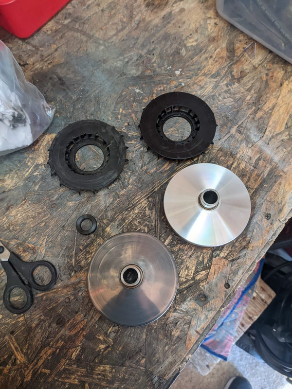

Čok sam odmah montirao, razlika je nevjerojatna pali na dodir. Naime, promijenio sam odmah i filter zraka, te je karb zahtijevao dodatno štelanje, odnosno okrenuo sam šaraf smjese na 2 puna kruga. Uspio sam postignuti maksimalnu brzinu od 95 km/h (sa Multivarom i 6,4 gr rolicama). Skuter sada ide jako jako zadovoljavajuće. Jako jednostavno je doć do njega, mislio sam da će plastike smetati. Stvarno mi se sviđa što je sve stock ostalo!
Multivar 2000 od 530 kn sa Motor-x stranice. Nevjerojatno koja cijena! Odmah sam i njega ugradio... probao sam prvo sa 6,8 rolicama, ali pogodak je bio tek sa 6,4 rolicama! Probao sam bijeli centralni, i ne sviđa mi se. Moram ljubičasti nabaviti, kao i staviti jače opruge na kvačilo da mi hvata na 6-6,5 tisuća okretaja...

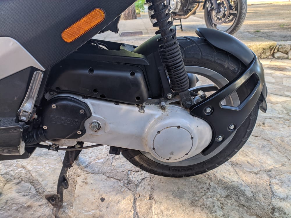

Ovako sad izgleda od iza, sviđa mi se kako je sve utegnuto. Za sad mi upada u oko deklo, ali ne želim ovo srediti jer je puknuto, osim ako bi mogao testirati jednu novu boju što imam ... RAL9006 ... sa sličnom sam bojio već jednom drugo deklo i ispalo je super

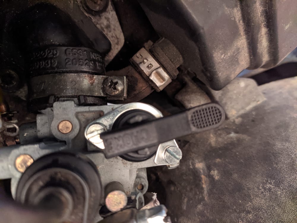

ahm, kaj nije srafic na del 17.5 za zrak ko i na svakom drugom dell 17.5?  znaci otvaranjem si mu dao zraka...

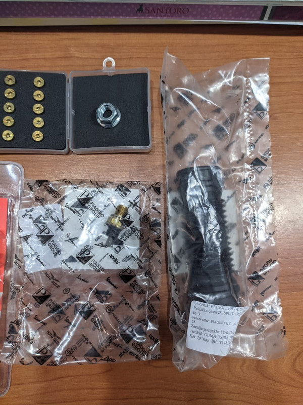

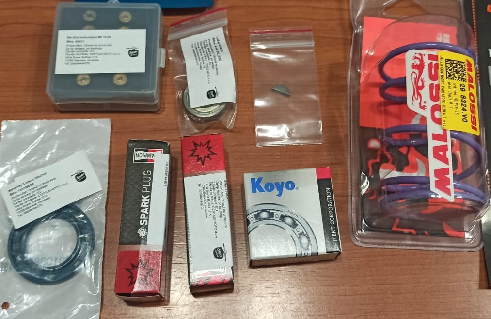

Bio sam danas u Zadru, pa sam kupio neke sitnice, uz OEM centralnu oprugu i lulicu vode, kupio sam lančanik koji ide na radilicu, te šarafe radilice. Naručio sam kajlu radilice, ležaj getribe i semering, ležaj dekla, RN1C svijećice, malossi ljubičasti, i set M6 dizni za štelanje 17,5 karba.

Evo dijelovi su stigli, javila sestra, sad ostaje da se večeras posli smjene poigram malo  :icon_biggrin:
Mislim da bi danas trebala još jedna stić, no vidićemo kako su dostavljači raspoloženi hahah

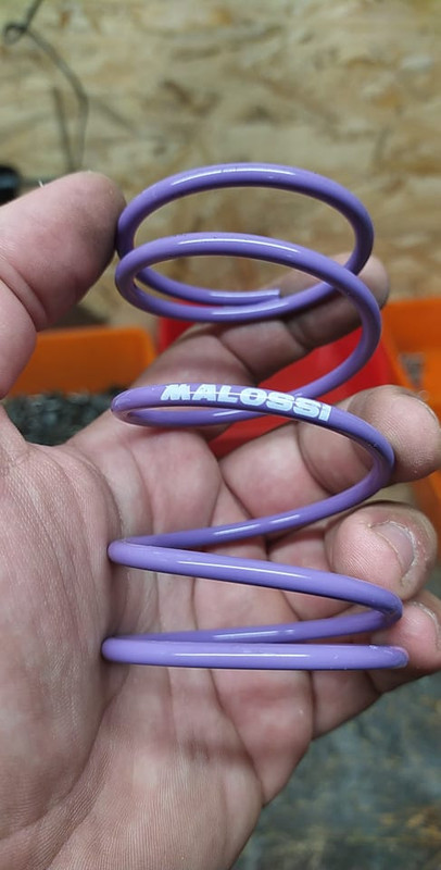

Dugo očekivani ljubičasti malossi centralni! Ležaj i semering getribe, dizne za štelung, 2 komada RN1C svićice, ležaj dekla i kajla magneta! Fun fact, pleša jeftini za poštarinu od motor-x... skoro iste cijene ili u nekim stvarima je jeftiniji. ne znam što se događa

Mogu se složit sa vama da su inače ležajevi kod njega duplo skuplji, ali mene je ležaj getribe koyo japan sa semeringom corteco došao 70 kn u njega...? ništa, samo sam rekao... sad, kako je, tako je.

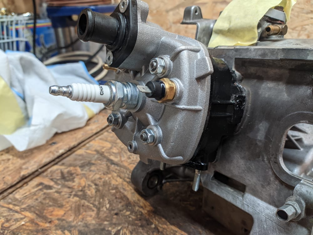

Stigla i druga pošiljka iz ovlaštenog. Ležaj getribe sam stavio u škrinju, senzor temperature sam odmah montirao sa dugom gedorom 14 a svjećicu RN1C sa dugom gedorom 21... Jedino sam još raspakirao stvari i pospremio. Kako pada lagana kišica, ništa dalje nisam radio... sutra ostaje slaganje getribe pa ću onda posložit sve u projektu...

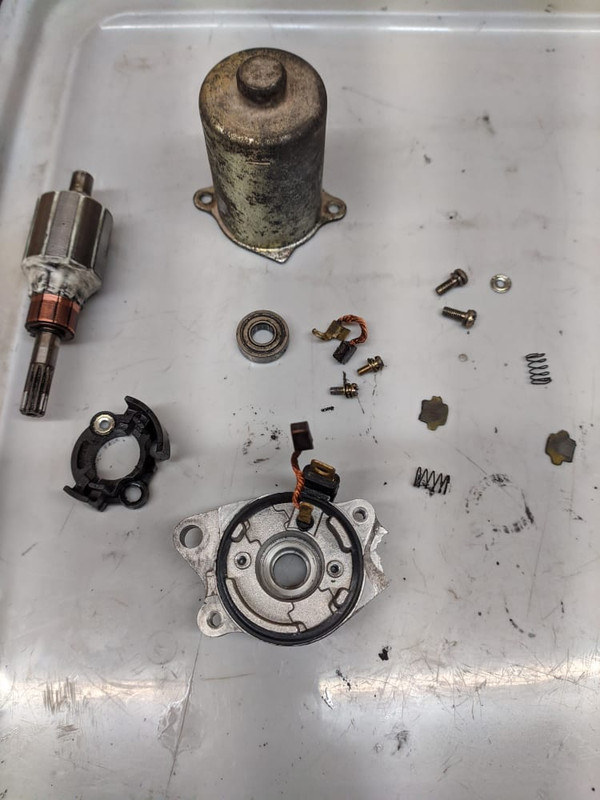

Zaboravio sam totalno tražiti drugi anlaser. ovaj sam komplet rastavio i ne znam što ću sa njime.

Za anlaser bi trrbao samo cetkice. Ako uzmes zamjenski, on je slabiji, i voli brzo poceti praviti probleme, i jos zna imati neugan focukavi zvuk.

Četkice su ispravne i anlaser se vrti. Ne vidiš baš dobro, ali slomljen je prihvat koji ide do bloka gdje ga šaraf steže. JBG. Zato i tražim drugi polovni anlaser hehe
