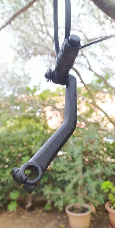

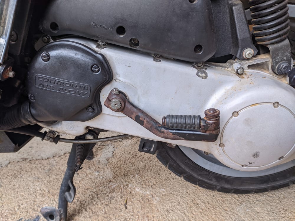

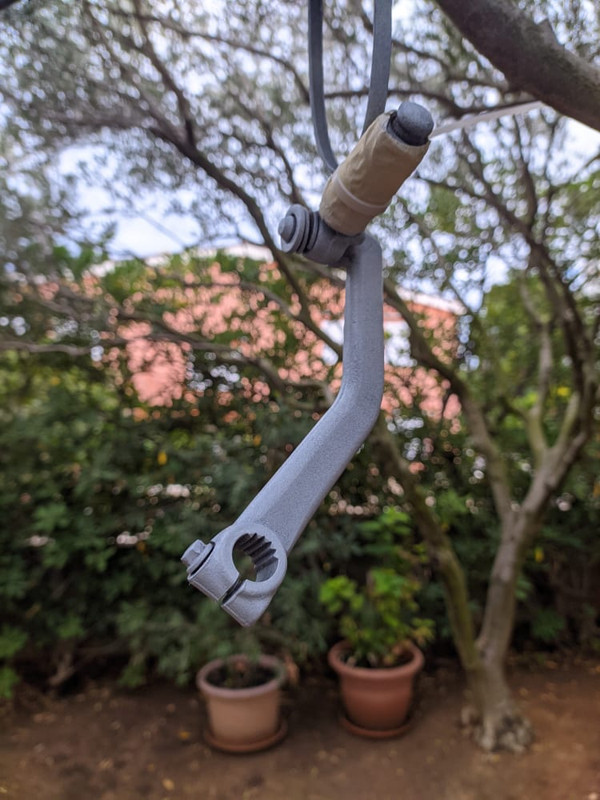

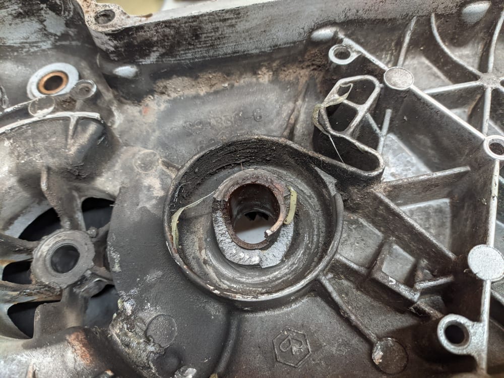

Priča je išla ovako:

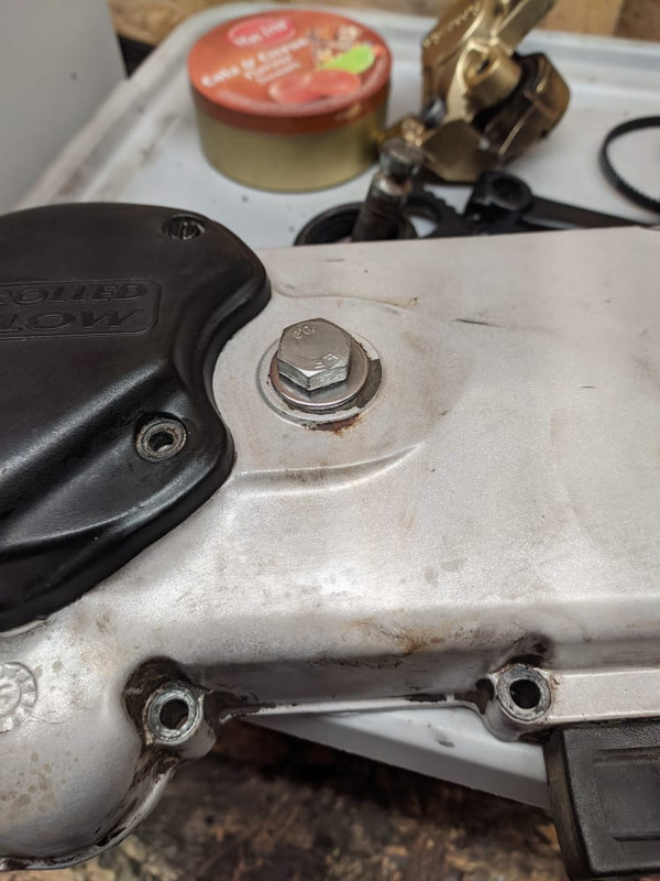

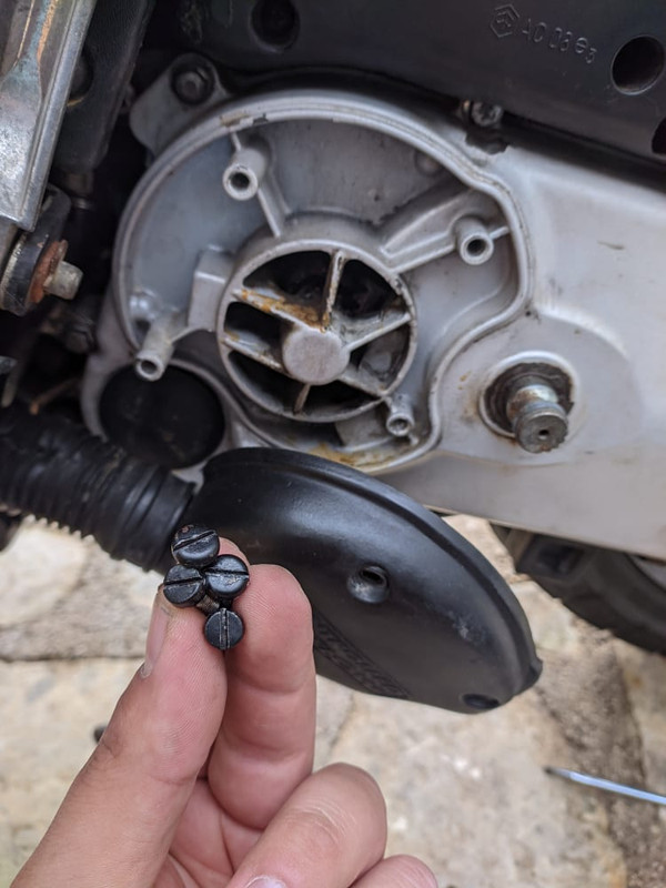

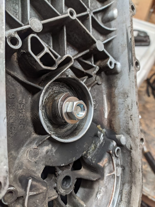

Nije mi se svidilo što vidim, idem pobrusiti kurblu iz šteka, ofarbati i promjeniti. Tokom zamjene osjetim luft. A rekoh u sebi, moram piksnu mjenjat ili je možda polumjesec oša u tri p...e materine, i odlučim sve naručiti kad budem ima para, složim sve nazad, vidim na vanjskom poklopcu sfušarene šarafe i idem kopati u štek da ih nađem. Sredim i to, i idem se prvozati kad čujem neko krckanje kao kad kurblu takneš u vožnji... aaa reko tu si mamu ti j....em, i vratim se doma da ne sj**** nešto, skinem deklo, i imam što vidit. puknuto deklo. j**** ti fušarenje u pm. a točno sam preko nekih rupa u dolasku iz Pule osjetio to škripanje ... no dobro, moram sad i deklo nać, dok sam stavio šaraf da mi nešto ne uleti u deklo da mi još sad i havariju ne napravi.

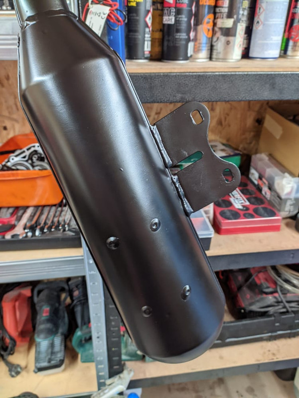

Pošto sam naumio prodati GGO auspuh, onda sam ga pobrusio i obojio kako Bog zapovijeda, jer je bio dosta ruzinav.

Sc22 nisko radi i zato je dojam takav da dobro starta i dobro reagira na gas. Ali  u konacnici to je najgori auspuh po snazi koju pruza.
