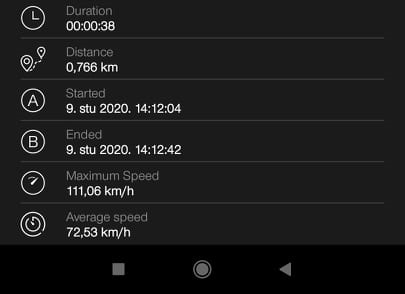

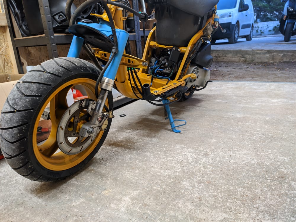

Napunio akumulator od Skippera, upalio NRG na zub pod čokom, i gaaaaaaaaaas! napravio sa njime cca 5 kilometara, izguštirao se baš kako treba... sad ostaje jedino akumulator nabaviti ... i sada mogu konačno krenuti riješavati plastike i ostale sitnice ... yes!!  :glasses9: :frajer: :frajer:
Povukao me danas 111 km/h ...

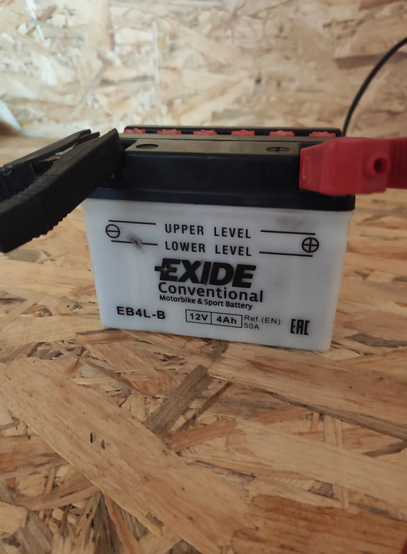

Koja je ovo bjesnoća od skutera pa ovo je strašno ... obećajem kad budem imao više vremena da ću napraviti kratki video o vožnji i perfomansama...
Palo mi je napamet da bi moga probati napuniti akumulator.. hahah .. i evala, kresnija NRG samo tako  :frajer:

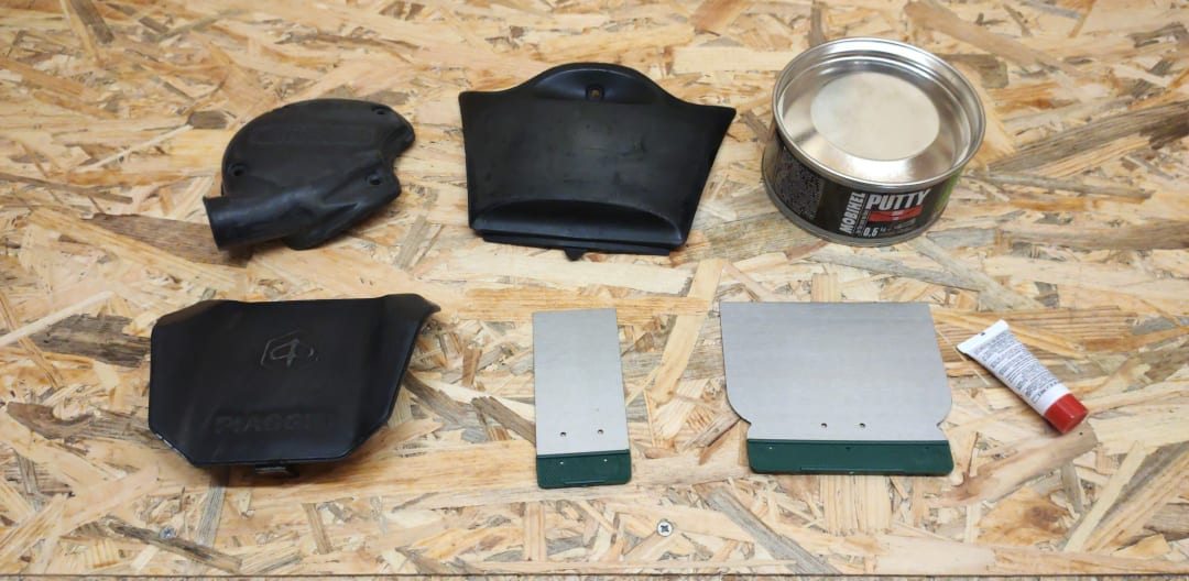

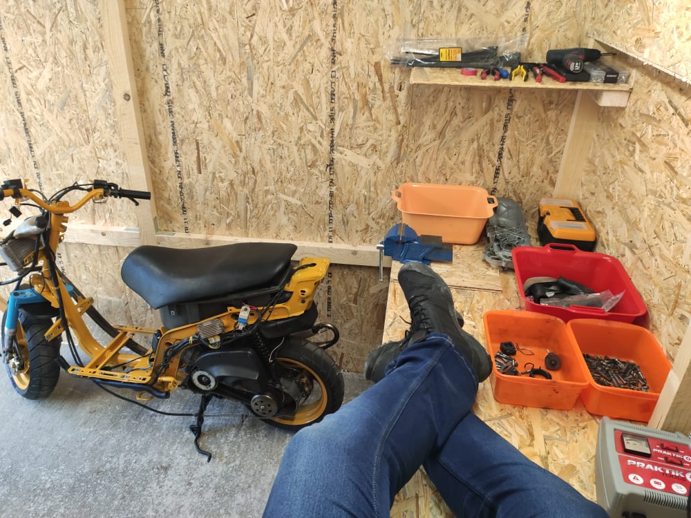

Skužio sam da mi falu lopatice za navlačiti KIT, pa rekoh, što ih nebi otišao kupiti, taman jučer sjela plaća  :frajer:
Kupio sam 1 plastični i 1 metalni set, jer nisam znao koje ću u tom trenutku (24 kn sve zajedno), pa sam se na kraju ipak odlučio maloprije na metalni set  :icon_thumright:
Evo dok sada čekam da se kit osuši, na brzinu sam rastavio kompletan sat da vidim dali bi mogao popraviti, i nažalost nemam što tu raditi, nego jednostavno nabaviti drugi sat.
Uz rastavljanje sata, legao sam dole i zašarafio bočnu nogaru...
Sad ostaje surfanje 2 sata dok se kit ne stisne full kako treba...

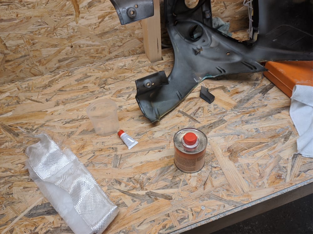

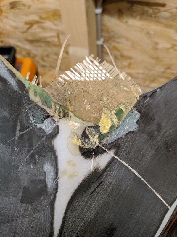

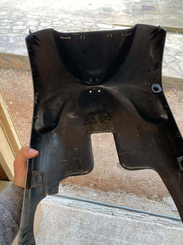

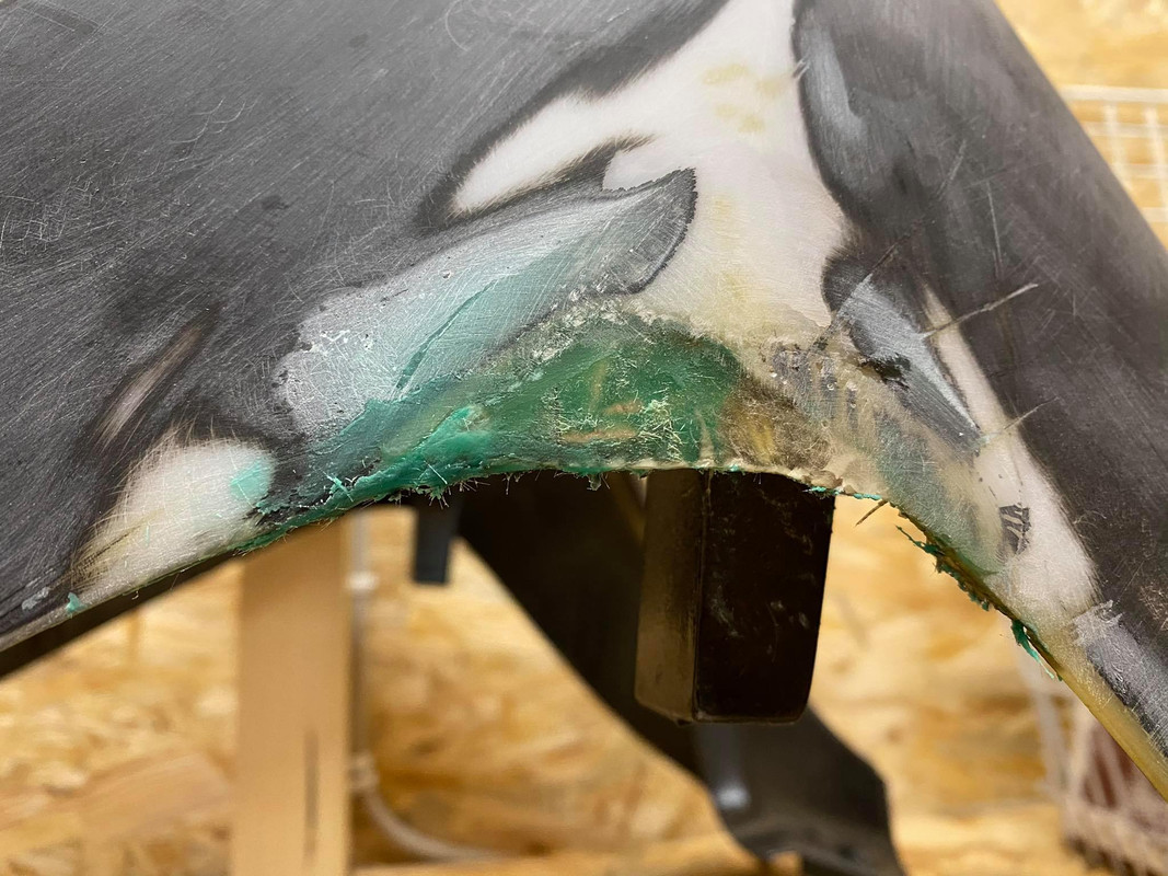

U gluho doba noći, popravlja se plastika koja je dobila puknuća od pada kod bivšeg vlasnika
  • Postova: 3278

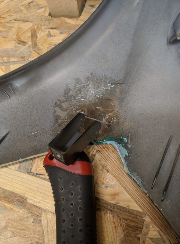

« Odgovori #353 : 13 Studeni, 2020, 16:09:45 »
Jutros:
Maloprije:
Mislim da sam malo učvršćivača stavio, tako da će se do sutra valjda osušit, jer danas sigurno neću moć dalje obraditi... haha.. ne sjećam se da sam ikad ovoliko vremena potrošio na uređivanje plastika. Ali sa guštom.

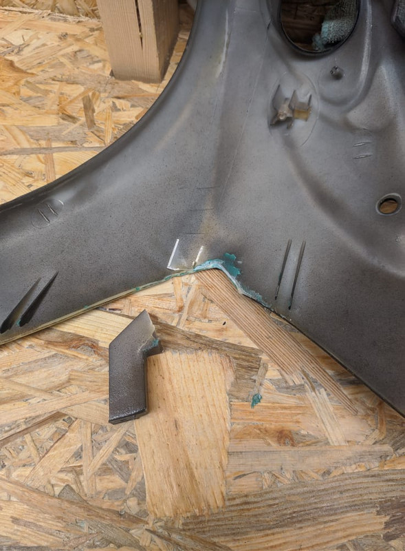

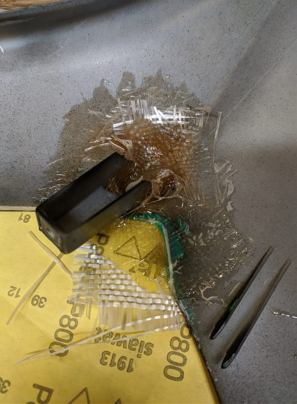

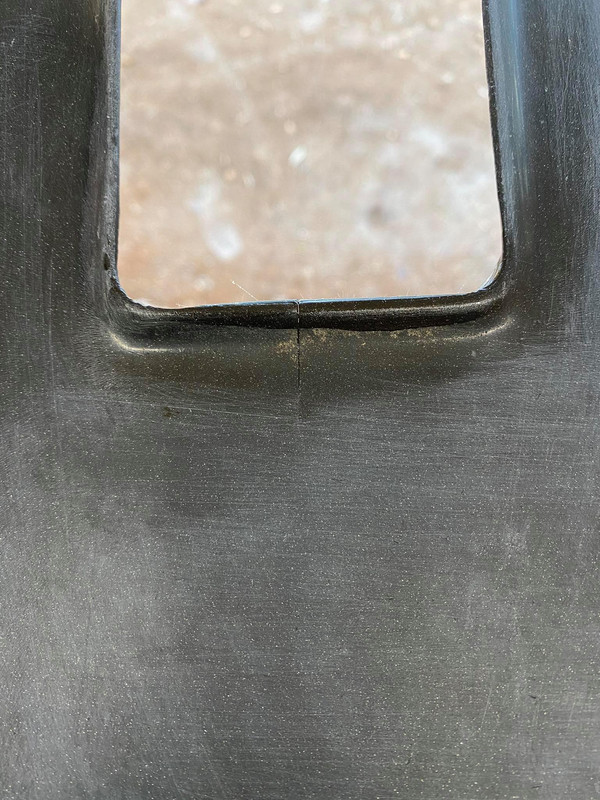

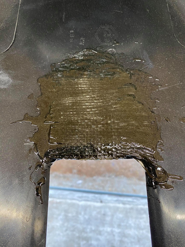

Kako sve sredio, krenio završno brusiti plastike i pripremiti za pranje čarlijem... prije špric kita... uz brušenje, detaljni pregled plastika... i naletim na puknuće plastike na sredini ralice.... FU*CK. Brže bolje odgodim pranje, i krenem zalijepit što prije sa što više učvršćivača hahaha ... no opet, da ne pretjeram.. i eto, sad čekam da se osuši, i onda ide detaljno pranje i režentanje
  • Postova: 3278
« Odgovori #355 : 15 Studeni, 2020, 12:14:08 »
"Kako je srušen https://postimages.org/ onda ću ubaciti fotke preko privitka tu dole  :dontknow:"

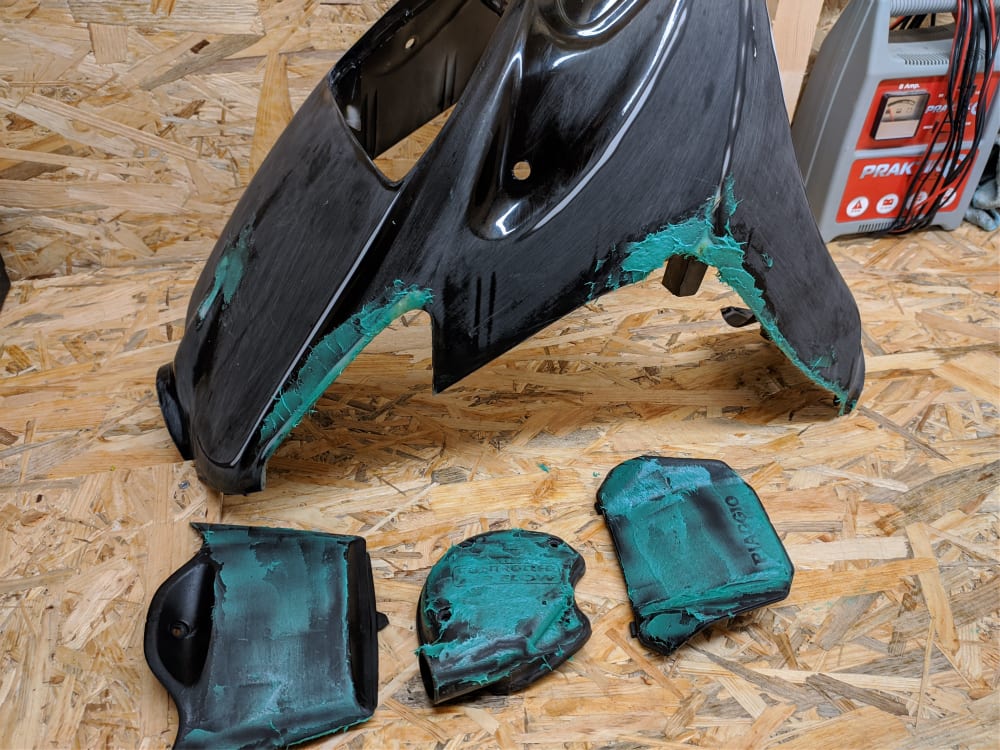

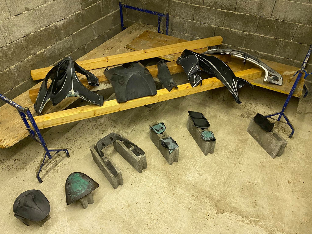

Inače, evo doradio sam plastike koliko sam mogao, pokitao i pobrusio... sada ih čeka detaljno pranje...
Usput, primjerio sam da mi je 2k ljepilo puklo, te sam onda lijepio 2k epoxi smolom kao sve plastike do sad. nadam se da će držati.

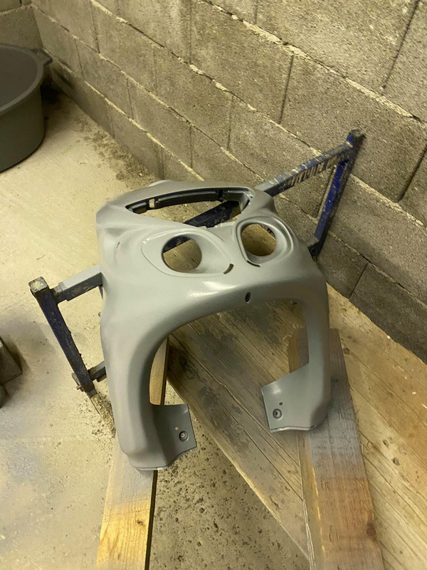

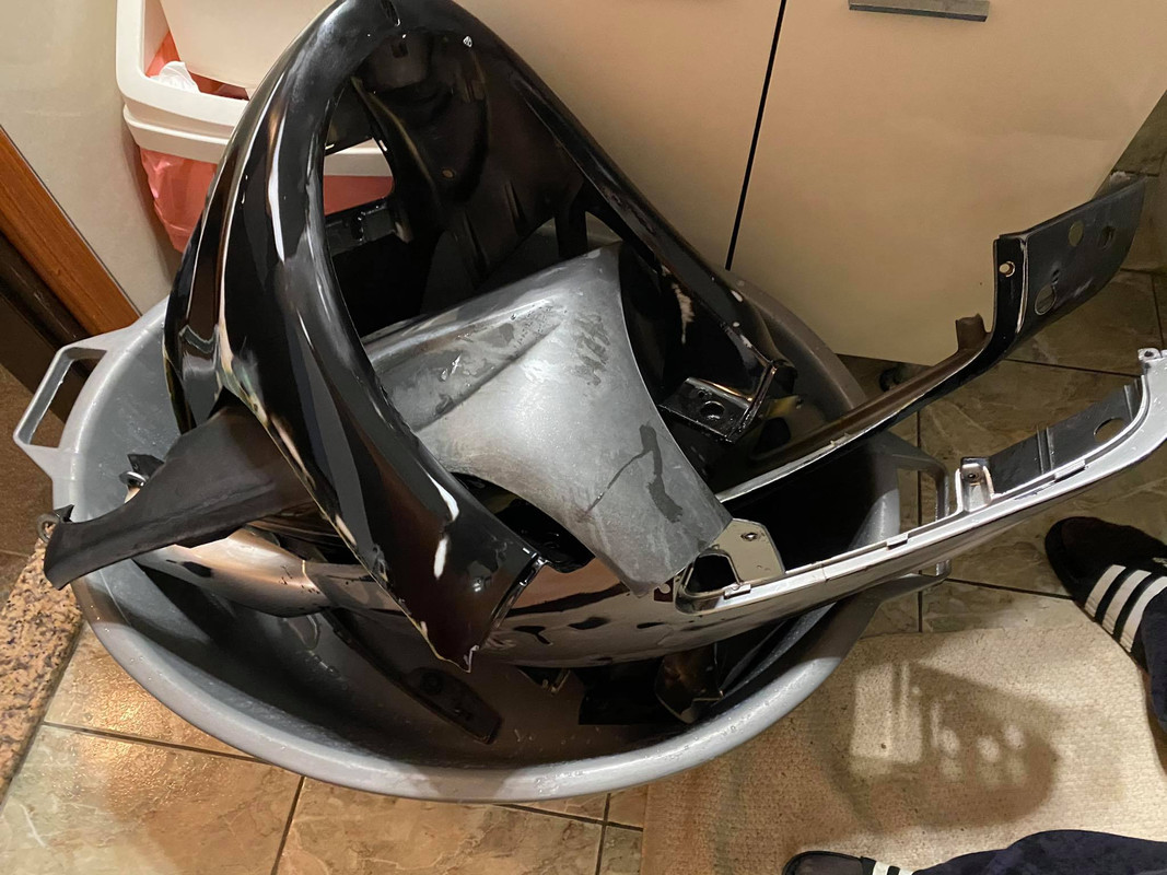

Plastike su detaljno oprane, obrisane i osušene... sad se pitam kad bi mogao baciti špric kit  :frajer:

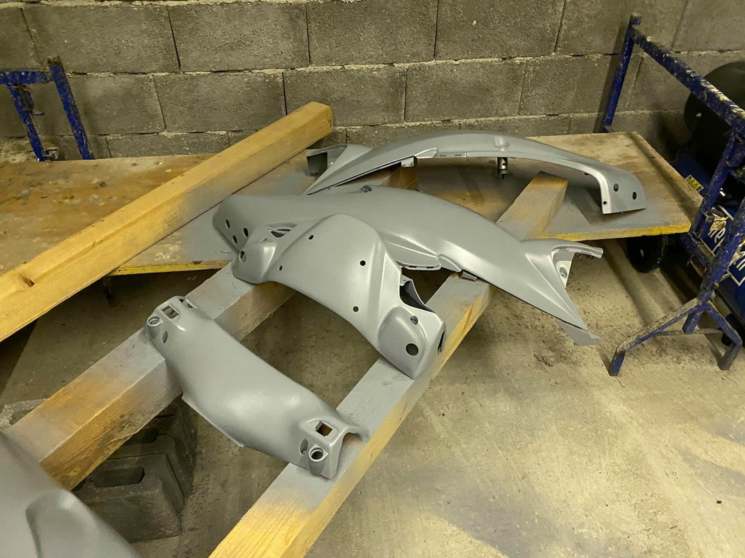

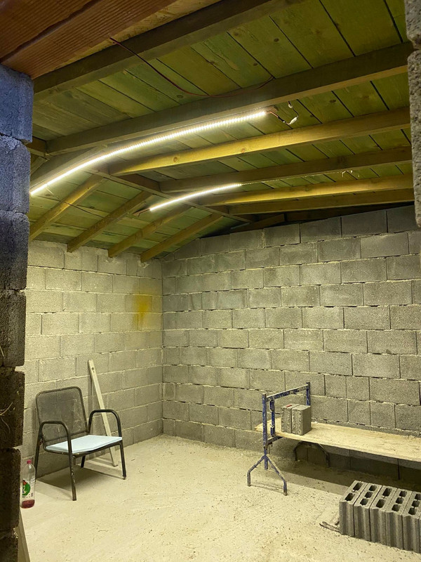

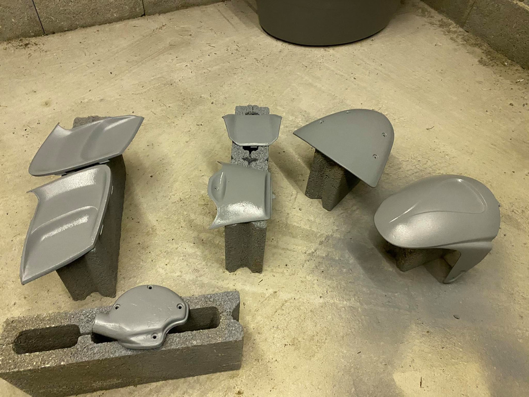

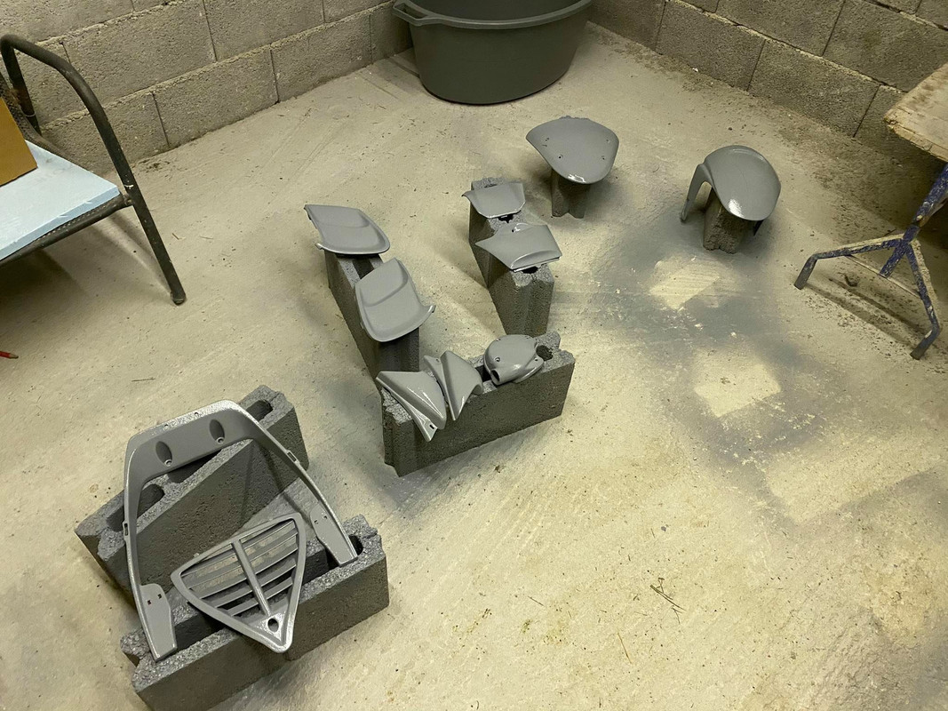

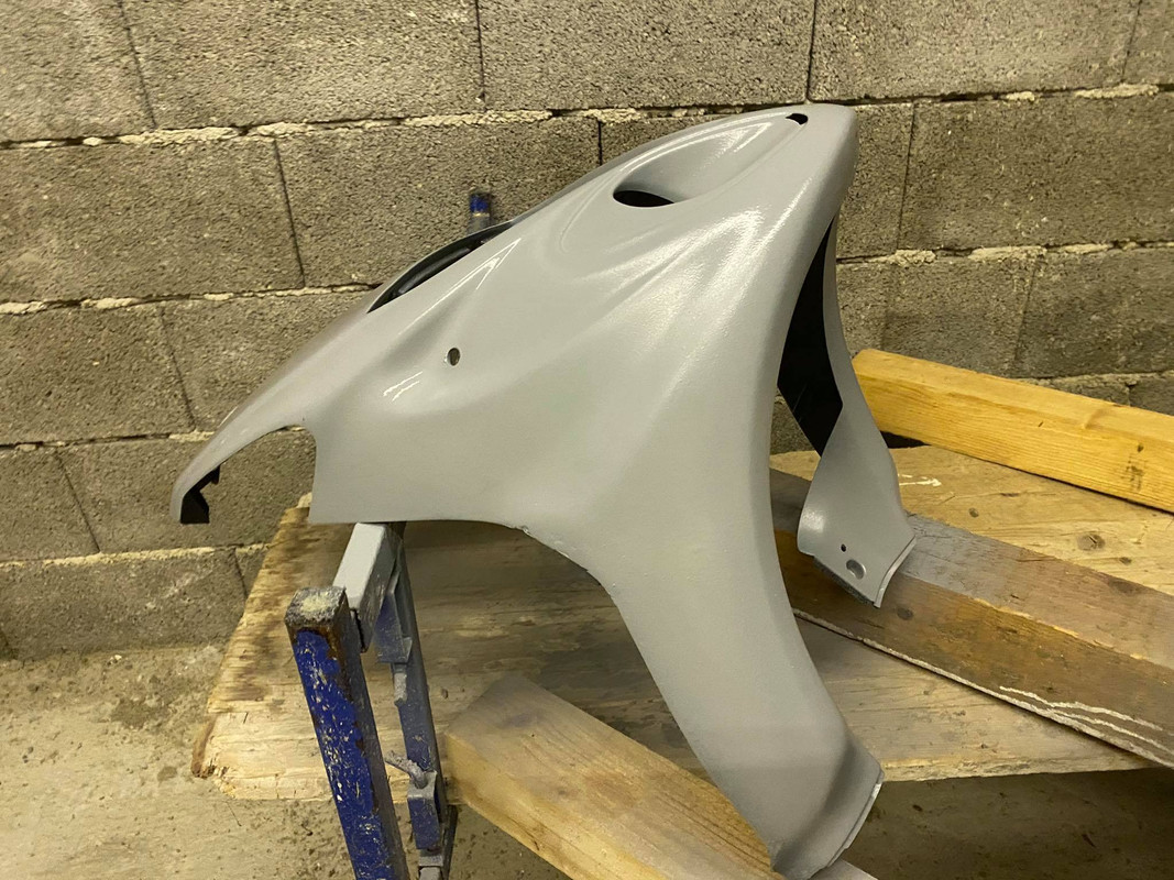

Danas samo za pripremu špric kita sam se ubio. Prisililo me da montiram što prije LED rasvjetu u štali koju sam već trebao prije riješiti. Pa kad sam sve to posložio, montirao i doveo struju, onda sam morao posložit sve kako ce gdje bit, onda sam sve morao smočiti, prskatu vodu, te sam onda posložio plastike... i šou je krenio... (ne znam jel se vidi dobro na fotki, ali u gornjem kutu se vidi narančasto od farbanja rame i felgi  :frajer: :frajer:
  • Postova: 3278

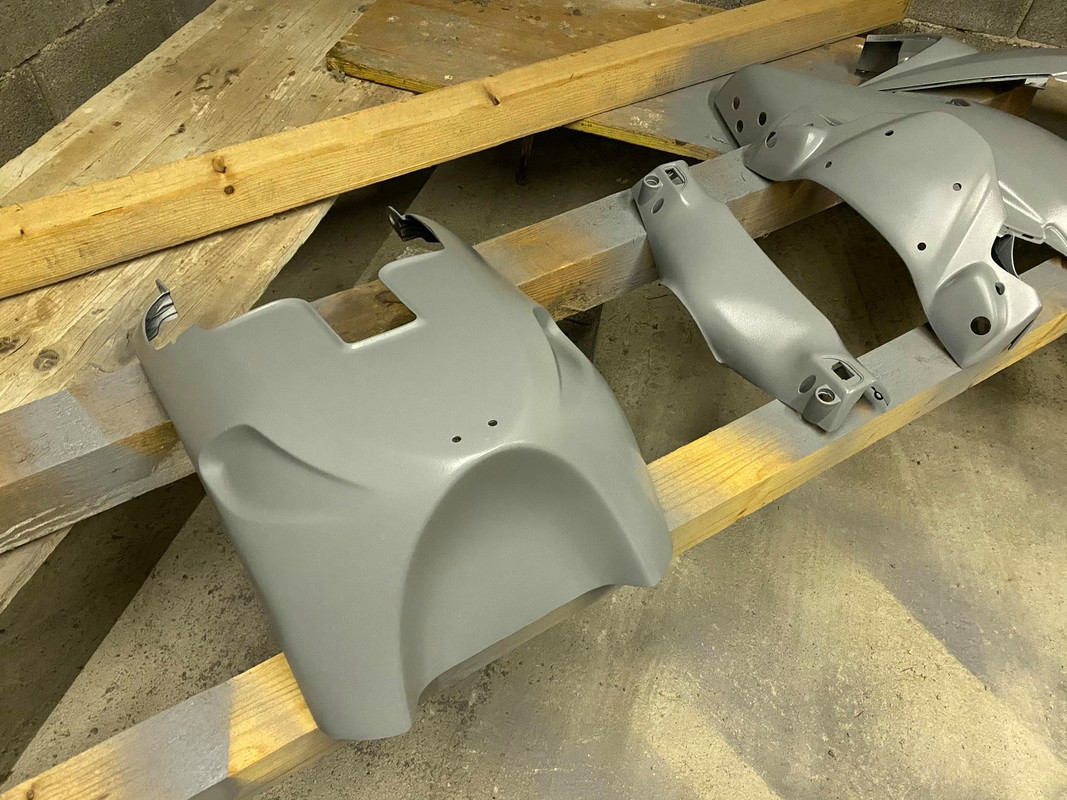

« Odgovori #358 : 16 Studeni, 2020, 21:17:02 »

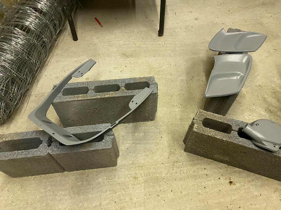

A ovo je ispalo u 45 minuta, uz štelanje šprica, jačina pritiska i slično, pripremu kompresora, miješanje fillera ili špric kita i slično. Odlično sam se zabavio i ovaj puta sam se bolje zaštitio svakako, imao sam čak masku i zaštitno odijelo. Ovo je prvi sloj koji sam ostavio da se suši sljedećih 30 sati. Sutra navečer oko 20:30 bacam sljedeću ruku ... nadam se i završnu  :headbang:
Postavke:
- Dizna 1,8, raspršivanje u "I" - 6mm crijevo 10 metara, 6 bara izlaz na kompresoru, omjer miješanja 2:1 fillera
  • Postova: 3278

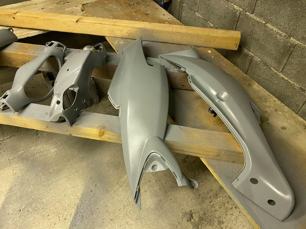

« Odgovori #359 : 17 Studeni, 2020, 20:44:00 »
Popravio (pobrusio) mikro oštećenja, i bacio drugu ruku primera. Ostalo mi je točno 2/5 primera... nevjerovatno. mislio sam da ce sve otić.
