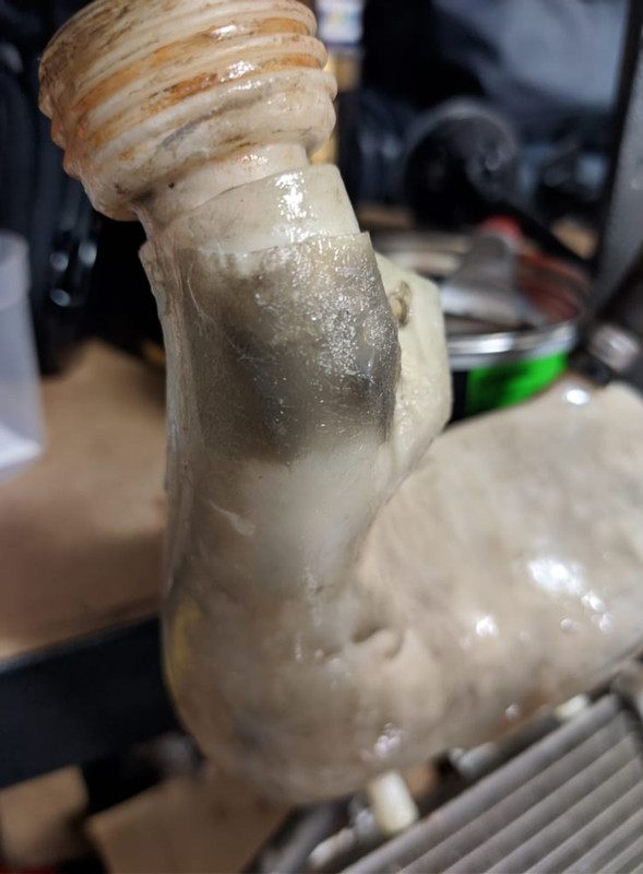

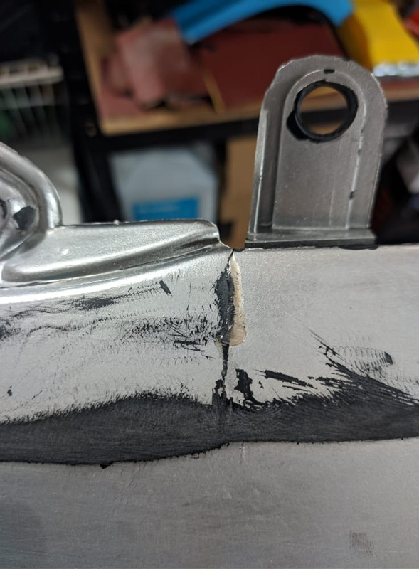

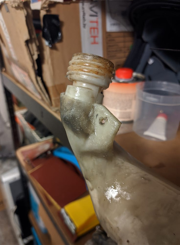

Epoksidno 2k ljepilo, obrusis i ocistis rubove te rupe i malo oko nje glaspapirom da se ima za sta uhvatit, iznutra zacepis rupu s  malo one krep trake i popunis sve to izvana ljepilom i malo okolo rupe ostavis sloj preko hrapavog dijela
« Odgovori #301 : 20 Listopad, 2020, 00:16:16 »

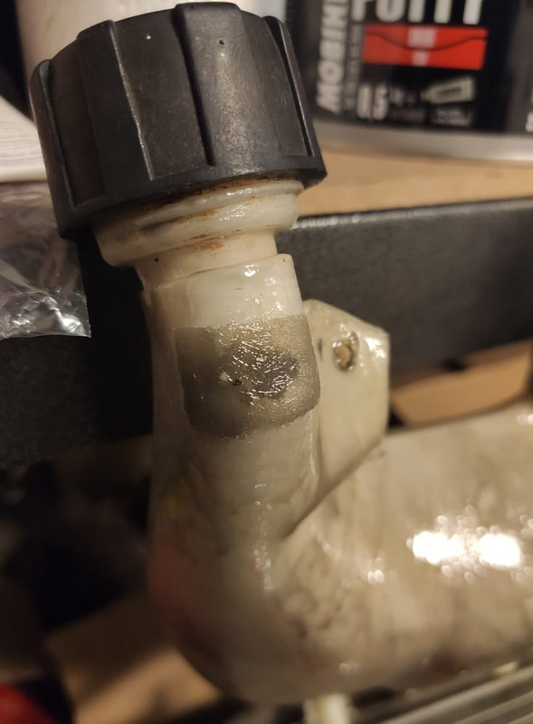

Mislim da bi ti isto tekuci metal mogao dobro držati tu. Krpao sam jednom plasticni rezervar od goriva s tim i drži dan danas.
Možeš probati prvo malo zalemiti tu rupu i popuniti sa nekom plastikom i onda preko toga svega tekuceg metala. Trebalo bi drzati :toothy10:
Evo slika tekuceg metala:
  • Postova: 3278

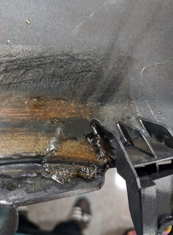

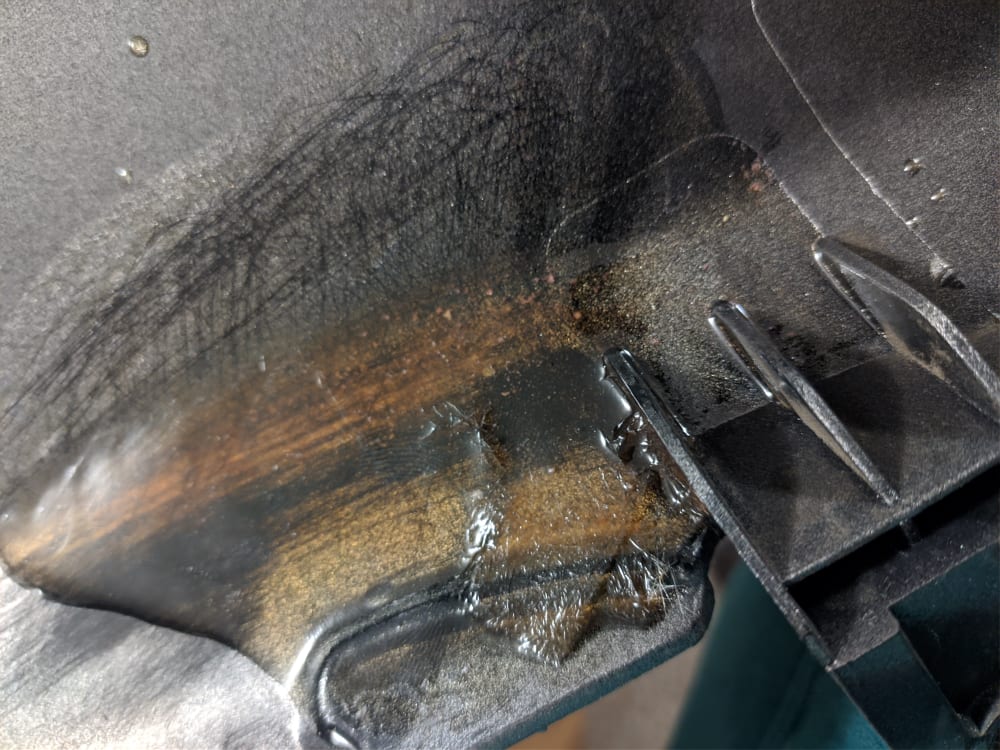

« Odgovori #302 : 20 Listopad, 2020, 00:55:44 »
ne vjerujem 2k ljepilima, ne drži ništa a na jače trzaje ili vibracije pucaju.

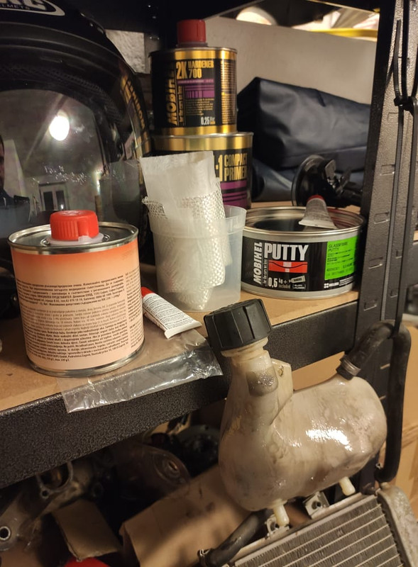

Imam 2k smolu, upravo sam plastike ljepio te sa sam sada i posudu prošao sa njime... ujutro cu 2 sloj... samo cu nagnuti da se ne kapa okolo.
Dobra ideja za tekući metal, al plastika i metal??? khm....
DRUGI SLOJ smole na posudi:
za sad mi se čini okej, ali testirat ćemo kroz koji dan... hahah antifriz je jako nagrizajuć te ću koncetrat baciti po testnom subjektu gdje sam  miješao smolu sa učvršćivačem pa bili živi i videli  :icon_thumright: :icon_thumright:
Hladnjak bi svakako vidio, već sam dobio jednu ponudu pa ću je pogledat
« Zadnja izmjena: 20 Listopad, 2020, 01:24:08 challenbeen »
« Odgovori #303 : 20 Listopad, 2020, 07:09:46 »
Drzat ce ta smola jedno vrijeme. Mi smo na kamionu posudu antifriza isto tako rijesili, drzala je mozda godinu/godinu i po dok se nije komplet krenula raspadat. Na kraju je jeftinije bilo dat nekoliko stotina kuna za novu i mir bozji.
« Odgovori #304 : 20 Listopad, 2020, 07:47:17 »
Svaka na mc2 i mc3 strune na tom oku na protuoklopu prije ili kasnije.Mene Corector spasio sa posudom koju je koristio za druge namjene,pa sam mu dao Runnerovu,a sebi uzeo tu sa mc3.Njemu je tak svejedno bilo koja je,jer ju je imao userafljeno na radnu plocu.
Po meni je jedino pravo rijesenje iskesirat lovu za novu posudu,ovo ostalo su sve polovicna rijesenja i ceka te opet isti posao prije ili kasnije.

dobrooo... eto, pokusao sam sa smolom, pa gdje došao da došao sa njome.. mislim da cu svejedno naručiti novu posudu...  :headbang:

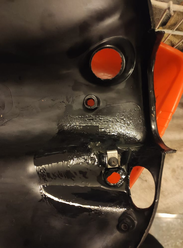

Po mome mišljenju, ispalo je odlično, čvrsto je i fleksibilno je, baš kako i je plastika. Sa vremenom ću naručiti novu posudu, prioritet mi je sada novi hladnjak. Posudu vode sam testirao pod punim mlazom vode, zadržao sam čak vodu i vrtio, nije kapalo... isprao sam crijeva destiliranom vodom... i ostavio da se cijedi. Pošto sam bankrot, izračunat ću jel mogu odvojiti koju kunu za hladnjak od SF1/SF2... do tada, neka mali miruje  :icon_biggrin:
Nisam još krenio kitati plastike, sve ću raditi istovremeno, prvo ću pobrisiti sve, odlučio sam da ću još plastika pobrusiti, pa se sutra nadam da će to doć na red... onda pranje plastika razrjeđivačem, i onda kitanje sve redom sve neravnine... pa opet brušenje, pranje, onda špric kit... i onda sušenje nekoliko dana dana i onda sa brusnim 800 proć :glasses9: pa opet pranje  :frajer: tako jednostavno za napisat, a čini mi se da ću se okupat u znoju hahah ...

« Odgovori #315 : 21 Listopad, 2020, 21:12:32 »
Ne treba, treba samo da bude grubo kako bi se uhvatilo za povrsinu.
A autoru teme sori sto moram opet biti partibrejker ali samo smola nije rjesenje za puknute plastike. Ok, drzi se na okupu ali svako malo jace fleksanje i opet ce puknuti na istom mjestu  :dontknow:
radio sam već sa njome, nikad do sad nije pukla... zato ne znam koliki sileđia moraš biti za sjebat smolu...

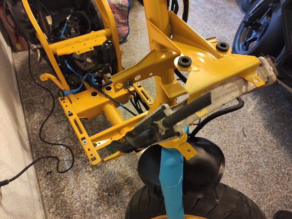

« Odgovori #318 : 25 Listopad, 2020, 14:57:30 »

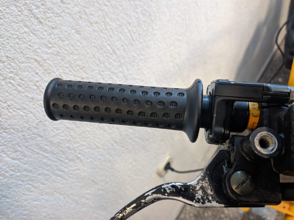

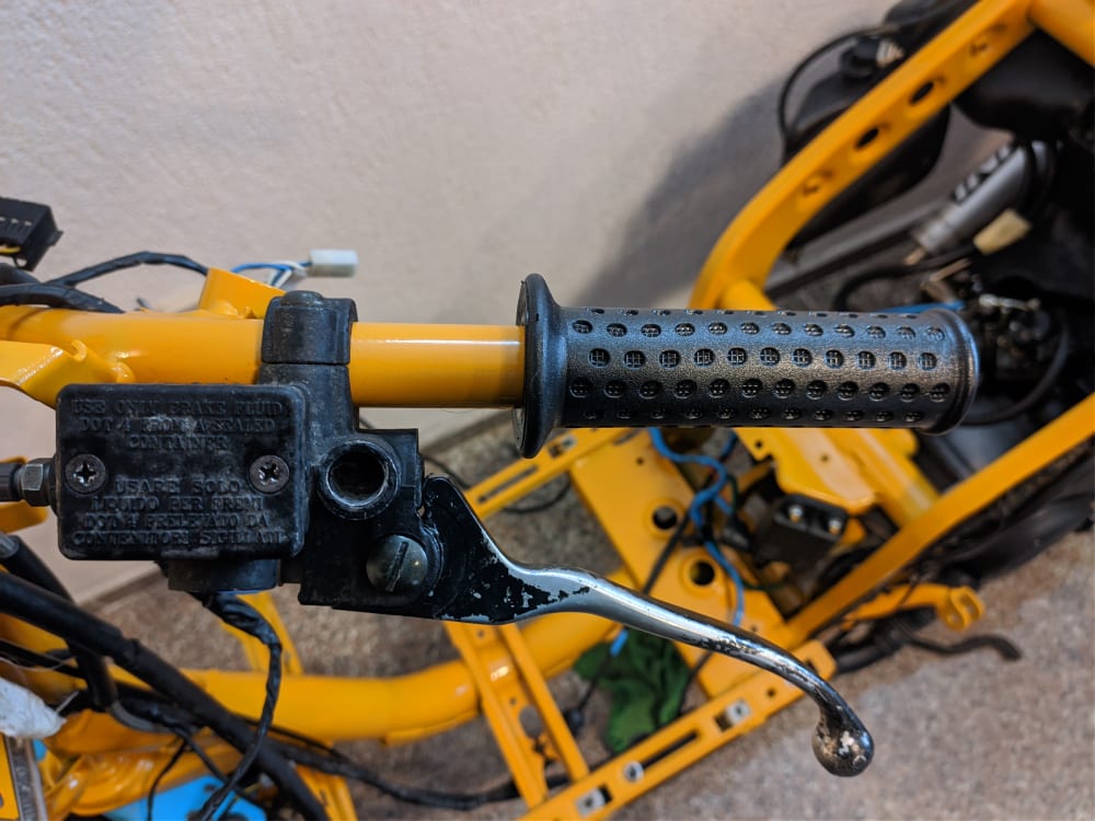

Pokupio sam konačno ručke kod cure, i evo, jutros sam ih posli krvavog montiranja uspio složiti. 65,05 kn. Pas mater! i uz to su 2 cm kraće, čini mi se... Na kraju sam moro čupat jednu stranu, mazad WD žutim i onda je kliznio. Nakon 5 minuta išao sam probat povuć, već zapeklo hahaha...

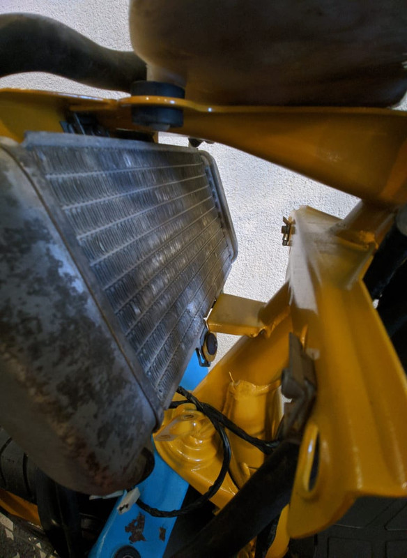

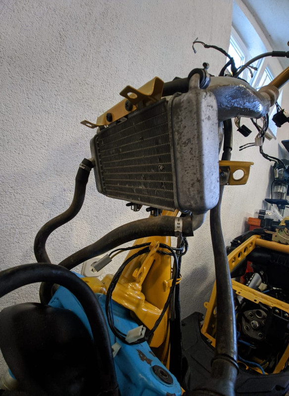

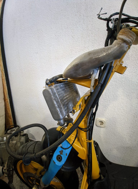

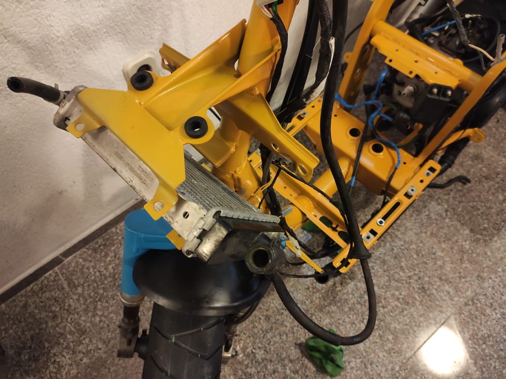

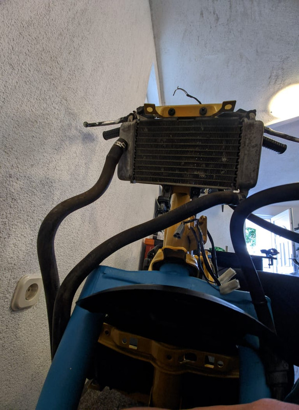

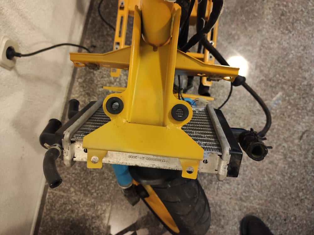

Posli ručki, vratio sam nazad originalni hladnjak da vidim di kako što ću staviti hladnjak od Pežoa... Otišao sam na Xmaxu po šarafe u Pag, ali poljubio sam vrata dućanu...
I ovo je pežoin hladnjak koji nemam pojma kako da montiram vez većih improvizacija...
