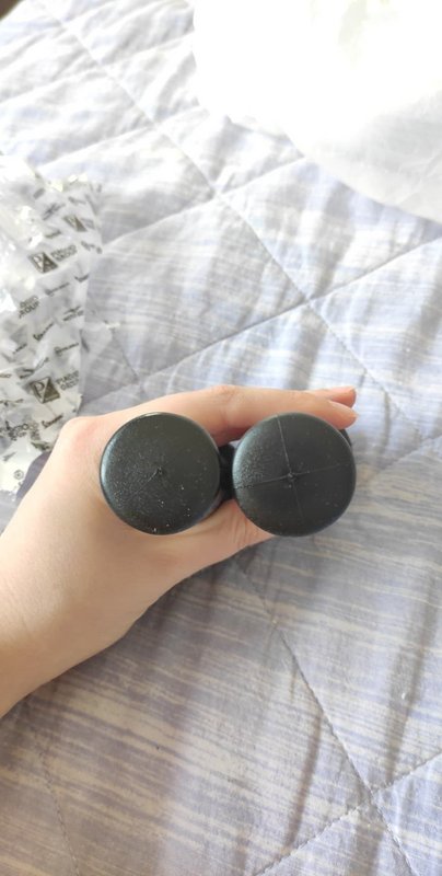

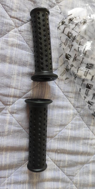

Sjetio sam se da imam curu u Zadru, pa sam je poslao u Pia servis u Zadru ahaha... 65 kn obe orginal ručke  :glasses9:
« Odgovori #261 : 16 Listopad, 2020, 15:43:52 »

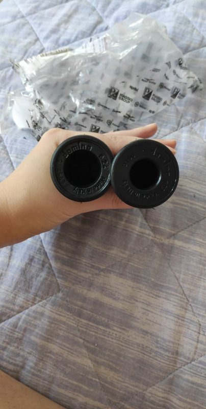

Al ima jedan problem sa tim ruckama,to su ti sad zenske rupe,imaju jednu rupu viska... :confused5:
Bez zajebancije,nek ti slika rucke s boka...
  • Postova: 3278
« Odgovori #262 : 16 Listopad, 2020, 15:49:56 »
Ionako ovo ide preko tih... tako da me nije brige.. samo ne znam kako ću ih montirat hahahaha  :frajer:
Stiglo jučer, odmah sinoć i danas testirao. FENOMENALNA STVAR za nas sa velikim šakama! Probao sam sa rukavicama i bez, odlično je, mekano i možeš fino primiti. Jedan set ide na Skippera, druga dva ostavljam u šteku nek se nađe....
« Odgovori #263 : 16 Listopad, 2020, 15:58:43 »
Te su ti rucke predviđene za volan sa utezima,na tu rupu sam mislio

Metnes volan od powera ili runnera i imo bus utege

je da mi je opsovala sad što je matretiran, ali da čujem, gdje je rupa za za utege
« Odgovori #267 : 16 Listopad, 2020, 17:14:56 »
To je onda za ove nove euro 4 koji nemaju utege.Za tebe jos bolje.

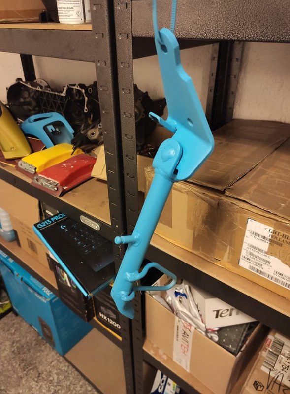

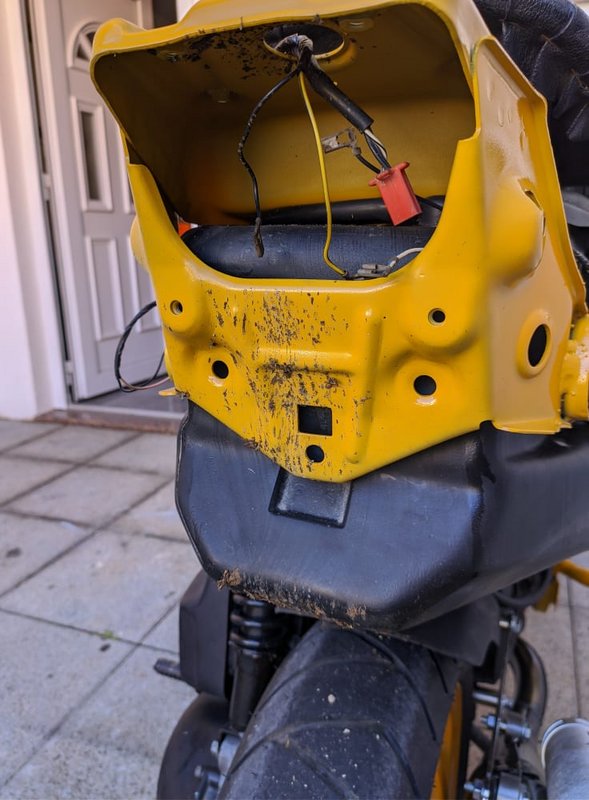

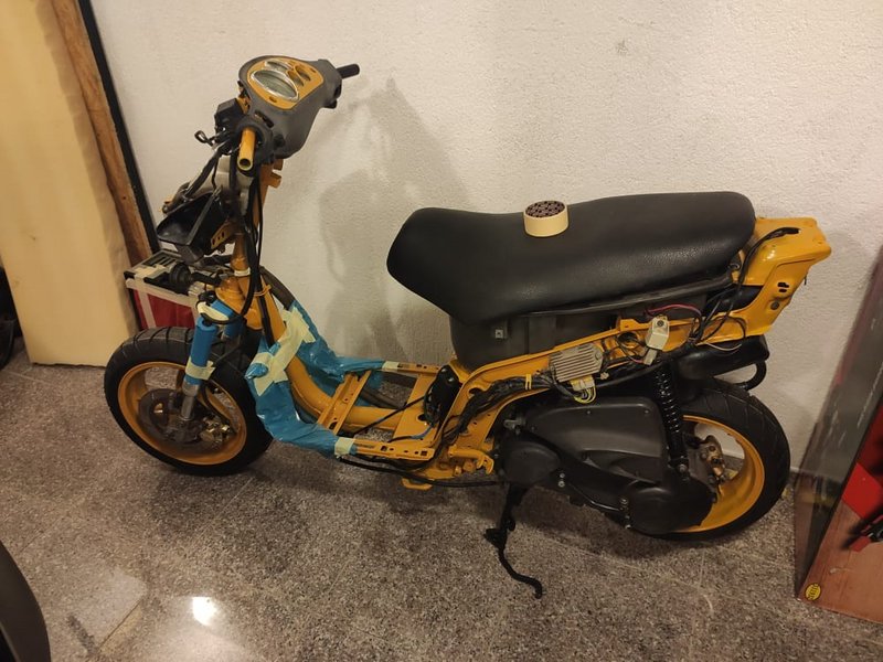

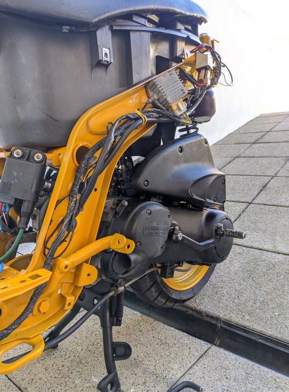

Pripremio sam skuter za sutra, spojio sve, akumulator je mrtav, pospojio sat na struju... stavio vrećicu i zaljepio je ako bude mokro da ne šprica po šasiji i struji... i ofarbao sam bočnu nogaru. Jedva sam našao gdje ide hahaha... samo moram otkriti koji šarafi idu...

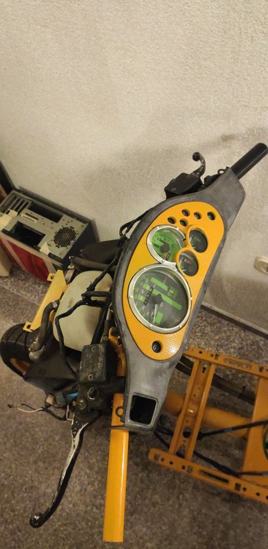

Zajebavala me opet struja, raskopao, vidim sve okej, dan kontakt, gledam što je i padne na pamet da bi bilo do sata.. rastavim sat i sve sa sata, skuter upali... hahahaha luuud... ne znam što ću sad sa njime..

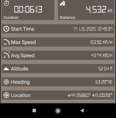

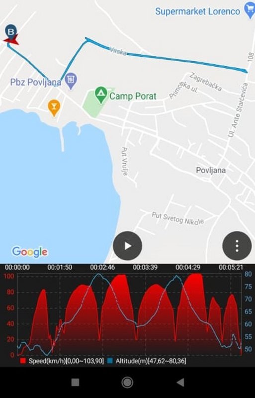

Skuter je išao 104 km/h po GPS, digao me u jednom trenutku na zadnji, skoro sam razbio i sebe i njega jer je bilo totalno neočekivano i potpuno nespreman...  :headbang: Očekivao sam brzinu preko 110 km/h sa njime. Rolice su sada 6,4g ali čini mi se da prevrtava, nemam okretaje pa ne znam sad, moram to složit nekako  :dontknow:
Vozao sam ga cca 6-8 km, u početku je trokirao dok ga nisam raspuhao, sad je superiška.... malo sam gumu spalio i tako  :headbang: nisam mogao odoljeti ahahah
Evo malo fotki da vidite kako sad izgleda i koja fotka sa GPS testiranjem po ravnici..
« Odgovori #272 : 17 Listopad, 2020, 13:58:09 »
A jbg nemres brze.
Pretezak si
Auspuh je preslab

Zadnje kad sam probao tu mašinu išao sam 122 po powerovom satu

Jel moguce da su rolice previse lagane?
« Odgovori #276 : 17 Listopad, 2020, 15:26:15 »
Neznam jel bas mjerodavno da ti napisem kako meni radi na slicnom setupu. Odnosno samo je razlika u termogrupi. Due+/sport pro
Isprobao 6.3g i vrti mi jedva 9500
Vozim 5.6g tu mi zakuca 10200 pa padne na 10000
Isprobao i 5.2g i to je vec gornja granica jer udara na 10800
E sada mi je cudno da bi tebi prevrtavao sa 6.4g :dontknow:
