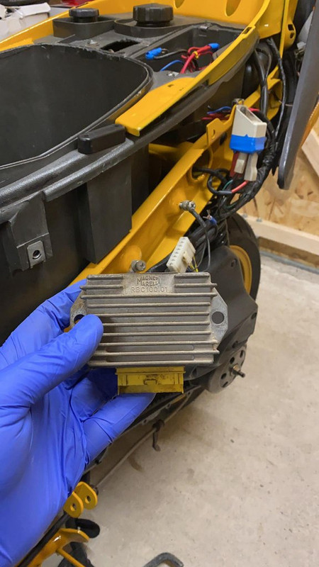

Mislim da je ipak do reglera  :icon_biggrin: j**** tiiii mrzim skidati plastike .. pa tek saaam ih staviooo HAHAHAHH

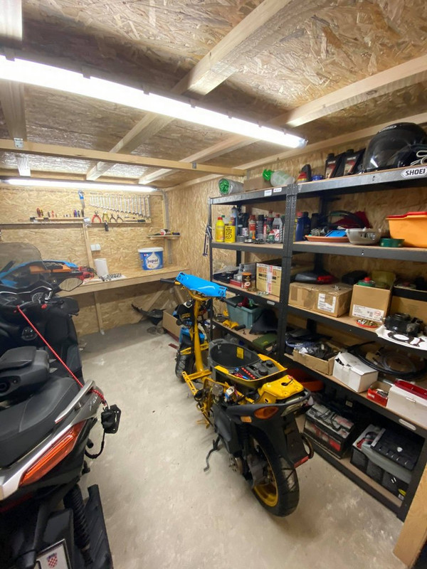

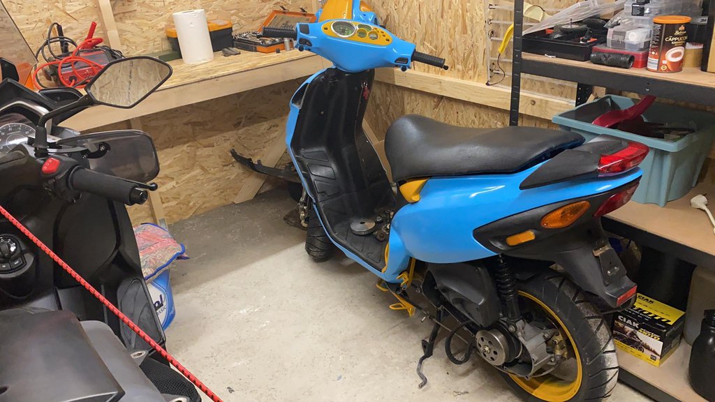

« Odgovori #471 : 13 Prosinac, 2020, 12:07:52 »

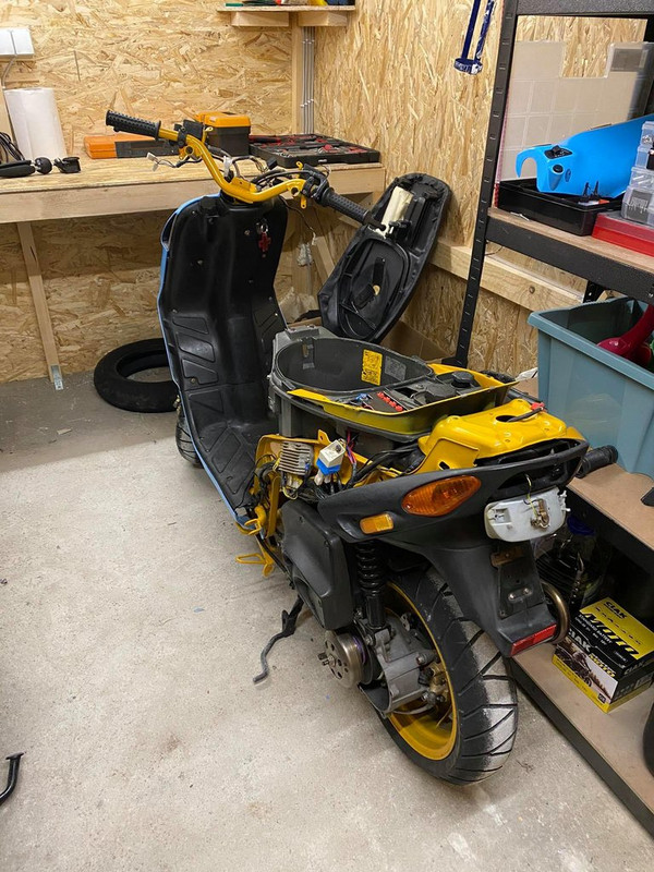

U zadnjih par dana lagano sam se bavio NRG, opet sam ga bio kompletno rastavio da mogu ljepše pripasati plastike, da mogu ih stegnuti, posložiti bolje instalacije i slično što odmah nisam napravio. Naravno, ostavljen je zadnji kraj raskopan dok mi ne stigne donatorski regler i teže rolice.
Ovako je nevino izgledao prije rasklapanja.
A ovako je izgledao posli  ;D nevjerojatno, al trebalo mi je samo 15 minuta da ga raskopam. Ovaj puta sam odmah šarafe sortirao.

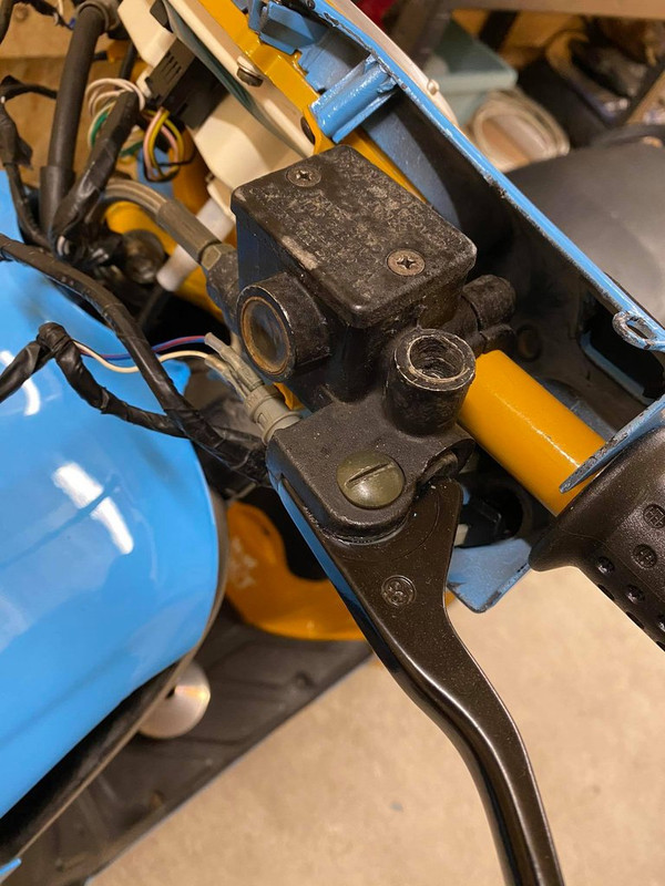

Za sada se jedino mozgam što ću sa ovom kočnicom napraviti. Dali su mi neke ideje, al to mi ništa nije napeto.
Zatim sam skinuo regler i stavio sam ga sa strane. Čekamo donatorski.

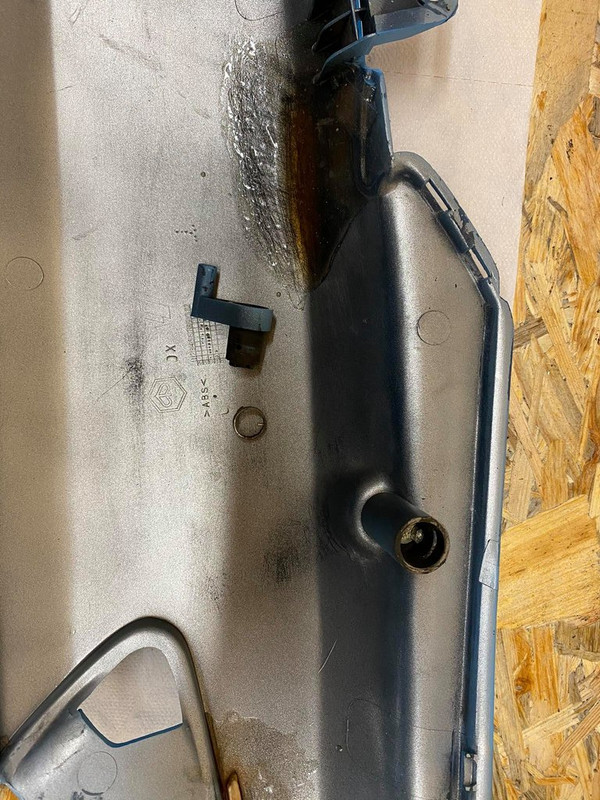

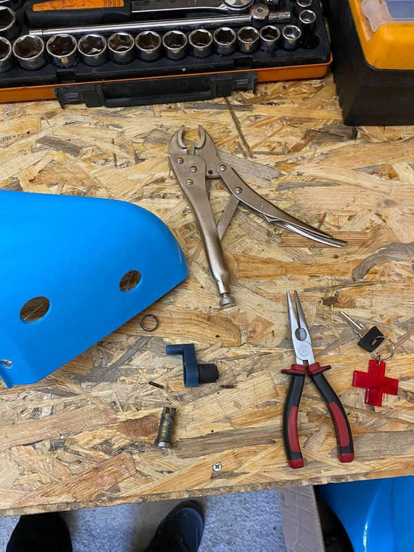

Pomoću kliješta sam uspio skinuti pin, te sam uspješno promijenio bravu! KONAČNOO! Na kraju sam skužio da sam bravu mogao skinuti bez skidanja mehanizma hahahah ...

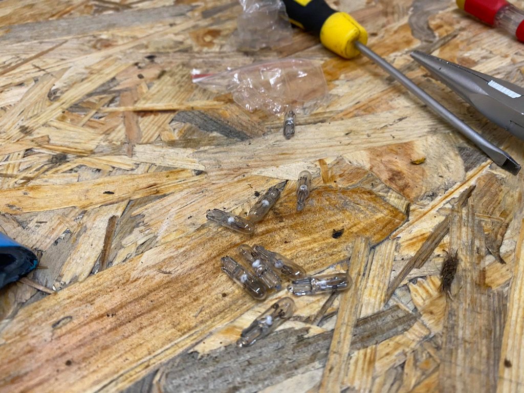

Taman je stigla i pošiljka iz Čajne, pa dok je raskopan, odmah sam zamijenio žarulje u km/h tabli i stavio ledice.
Sklopio sam većinu plastika nazad i sada čekam regler da mogu nastaviti raditi. Za sad sam jako zadovoljan projektom, iako sam spičkao i previše para.

Za retrovizor u pumpici kocnice, u ubaci heilcoil.

reko mi je Dario za njih, ali one su korisne samo ako je navoj oštećen... tu navoja uopće nema, rupa je čak proširenaaa :dontknow:
« Odgovori #477 : 13 Prosinac, 2020, 18:42:43 »
Dobro ti kaže Corrector. Može se ubaciti helicoil. Ionako se za helicoil treba rasiriti rupa.

Nabaviše ureznice, proširit ću nekako rupu, no helicoil nigdje nisam našao. Pokušat ću sutra nešto izkemijati
