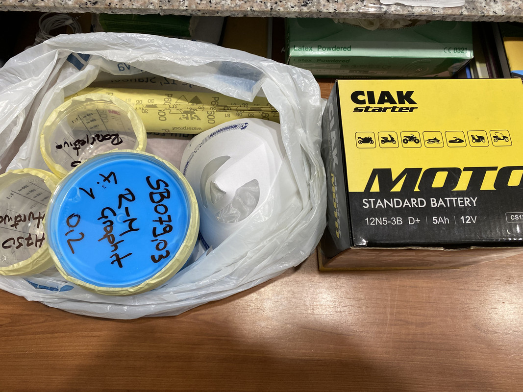

Sinoć po Buri bio malo do Zadra u šopingu. Za sitne pare pokupio novi akumulator sa 2 godine jamstva, cca 100 kn platio ovo iz Spectruma, glavna pitura, 600 brusni, i ove sipače sa filterom...
Iskreno se nadam da ću večeras konačno krenuti brusiti. Nadam se da se filler dobro osušio  :glasses9:

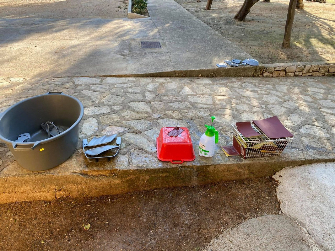

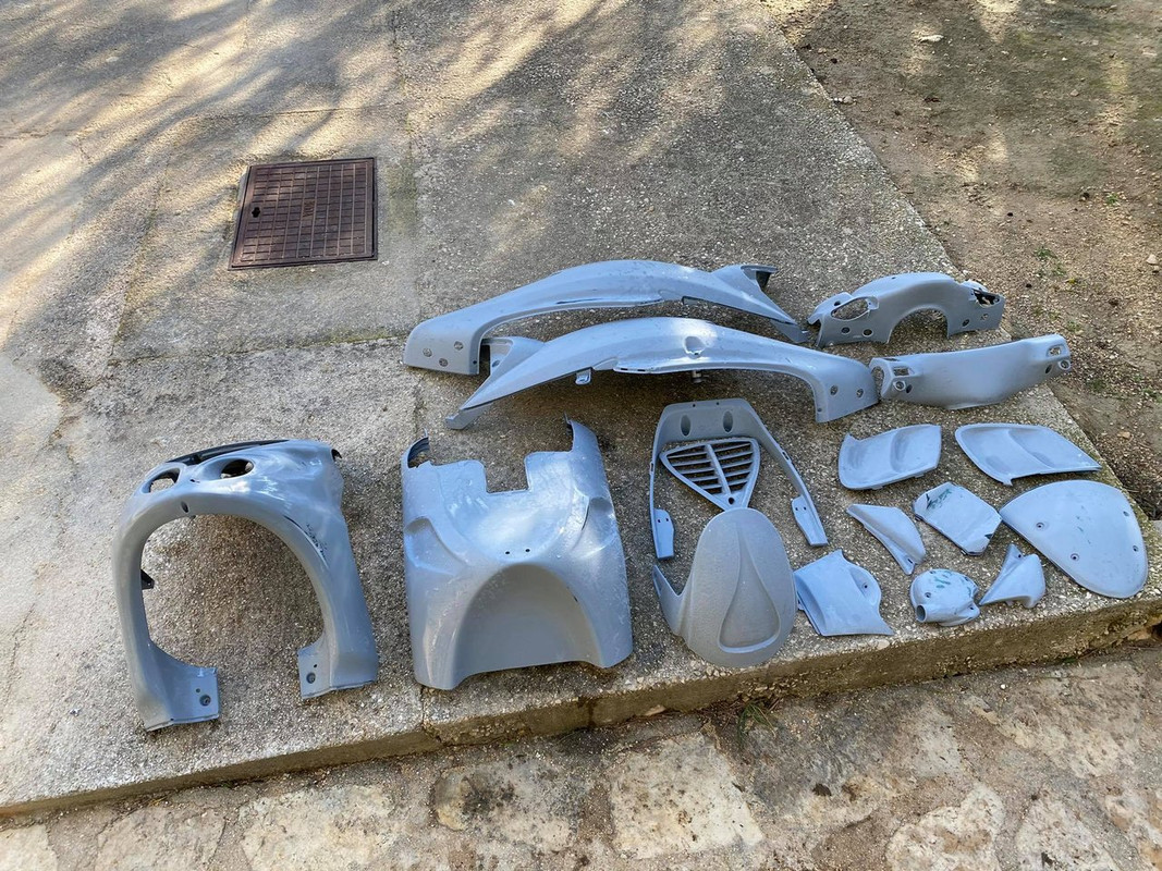

Morao sam malo plastike zapostavit, a ionako im je dobro došlo da se filler super osuši. Brusio sam na vodi sa 600 gradacijom.  :headbang: oprao čarlijem, isprao i pobrisao plastike sa suhom krpom da svu preostalo prljavštinu skinem. Ja sam za danas zadovoljan. Ne znam dal da idem sad pošpricati u baby blue boju ili da ne diram nego tek ujutro  ???
Između ostalog, pao je i 3 kilometarski đir.

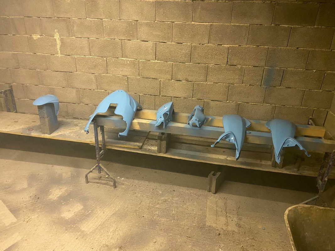

Plastike su ofarbane. Naravno da se negdje prelilo, no ništa prestrašno. Za moje prvo lakiranje plastika sa kompresorom, ja sam i više nego zadovoljan. Sutra ćemo vidit rezultate. Sad si idem čistiti lice jer sam postao hebeni štrumpf!
« Odgovori #388 : 23 Studeni, 2020, 19:57:53 »
Izmedju podnice i ralice ce ti se vidjeti neofarbani rub.Nisi si trebao zabit plastike u kut,moras moci hodati.okolo njih i namjestat se kod farbanja i gledanja u svijetlo...
  • Postova: 3278
« Odgovori #389 : 23 Studeni, 2020, 20:10:52 »
joj dobra ideja da... sljedeci put idu na sred... hahah ... inače sam ih uzimao i vrtio  :hmh:
No kako rekoh, zadovoljan sam, iako mi se malo prelilo na 2 plastike. no bit ce okej nadam se  :dontknow: :drunken_smilie:

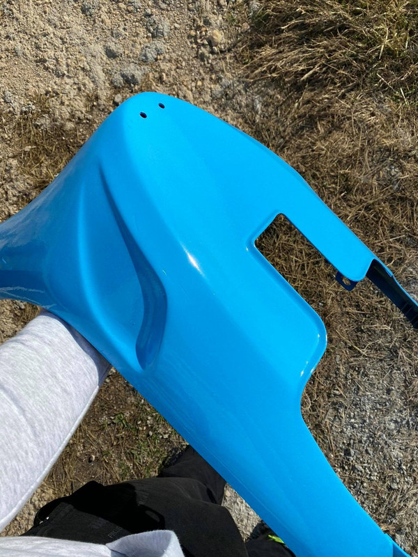

« Odgovori #391 : 24 Studeni, 2020, 12:54:44 »

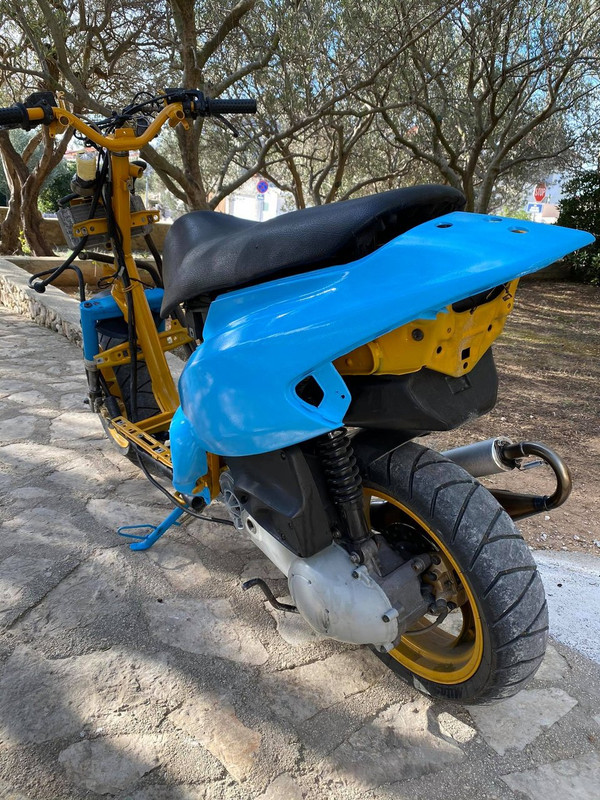

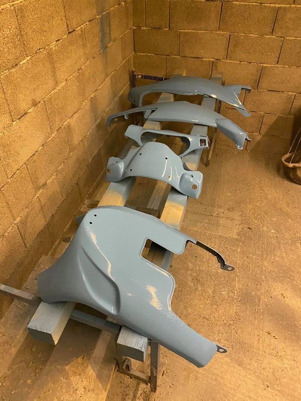

Evo i današnje stanje plastika. Boja je vrhunska, moj rad je solidan, malo se prelilo, ali sve je sporski  :glasses9:
« Odgovori #392 : 24 Studeni, 2020, 14:32:56 »
Jako lijepo!
Odlična kombinacija.
Ti si najvredniji dalmatinac što sam vidio
