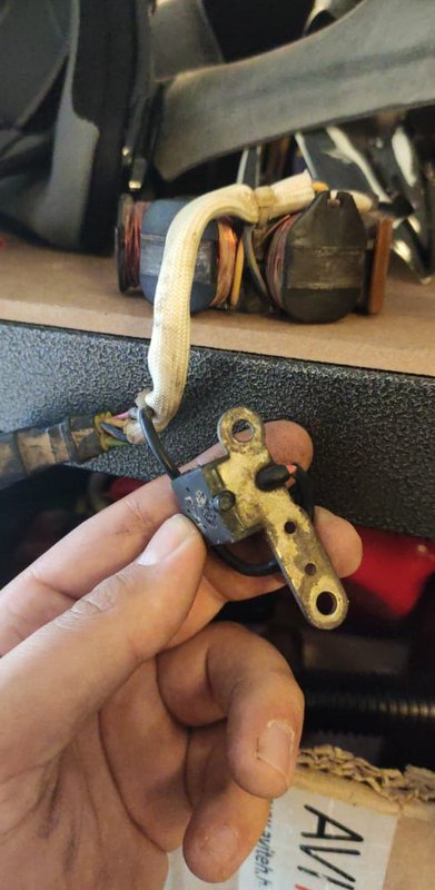

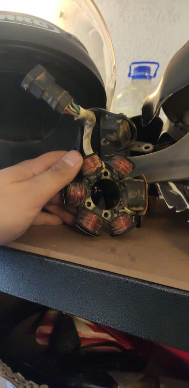

Namotaji ne pokazuji vrijednost. Pickup pokazuje. Namotaji koji imam u steku pokazuju, a pickup nema. Pokupio sam maloprije izvlakač, pa vcrs ili sutra kemijam od 2 jednog ...nadam se uspijehu
« Odgovori #242 : 13 Listopad, 2020, 21:12:36 »
Na ispravno paljenje stavi ispravni pickup :dontknow:
Pickup je lako zamjenjiv :icon_thumright:
« Odgovori #243 : 14 Listopad, 2020, 00:01:04 »

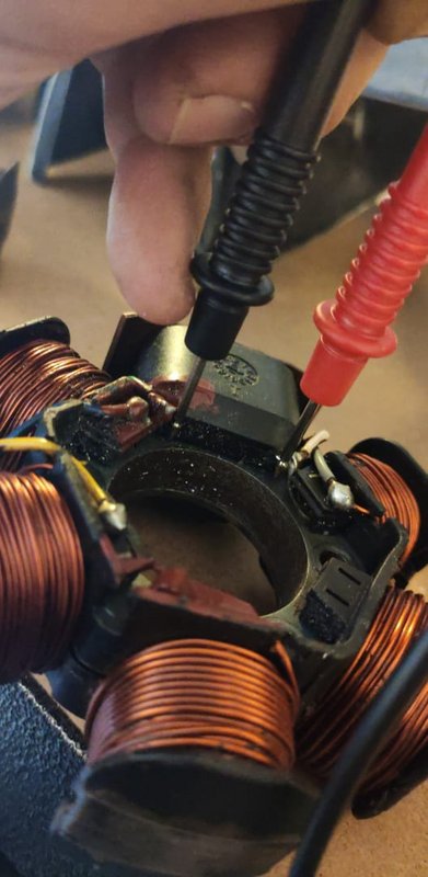

I probaj izmjeriti direktno na namotaju,mozda su zice negdje u prekidu
« Odgovori #244 : 14 Listopad, 2020, 06:50:26 »
Kad utvrdis da su namotaji, odnosno zelena zica. Onda mjeri jos na samim namotajima, na prvom lemu kod same jezgre za svaki sluacaj.
Inace kod piaggia karbosa, na 10 crknutih namotaja, mozda jednom crkne pickup. Uvijek su to visokonaponski namotaji zelene zice.
« Odgovori #245 : 14 Listopad, 2020, 10:45:08 »

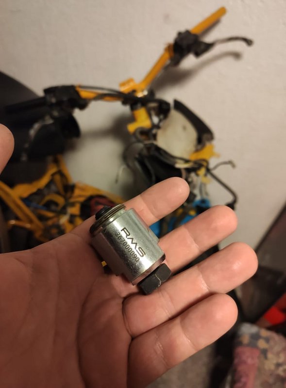

Meni je jednom crko pikap,stavio sam rms za 50kn i da kucnem od drvo već jako dugo vozi,samo treba skratit žicu i zalemit na postojeću na đeku,jer je pikap verzija samo za staru struju s pol metra žice,a na novoj je par cm

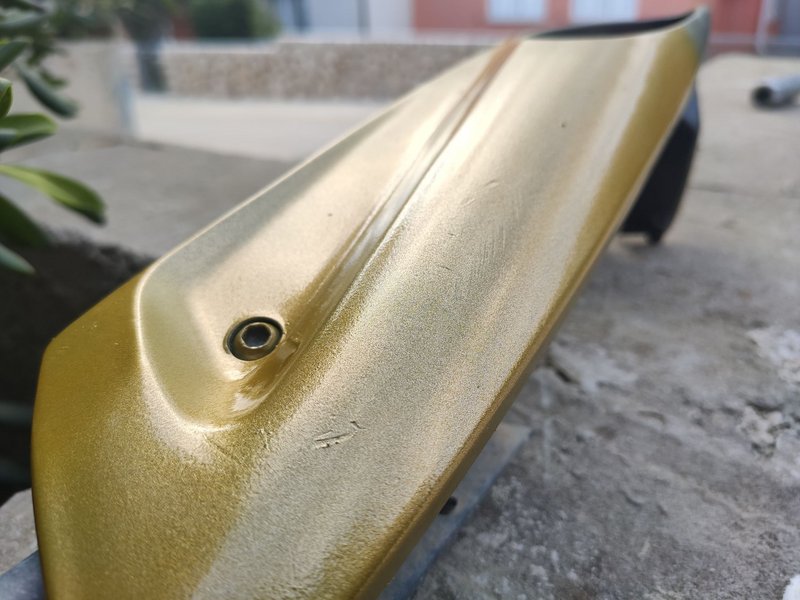

Nabavio sam konačno zlatnu boju i to gotova metalic u spreju, smučkana... tako da bi mogao jedan ekstremni mini projekt napraviti na nečem drugome ako mi se bude dalo. Za sada mi se jako jako dopada narančasta boja, pogotovo u kombinaciji sa crnim plastikama. Evo dole je dodatna plastika iz šteka obojana da se vidi kako je ispalo.

Boja u spreju -> no no.
« Odgovori #248 : 14 Listopad, 2020, 19:25:15 »
Točno to...Dovoljna je kap DOT-a ili malo benzina i možeš se pozdraviti sa farbom.
  • Postova: 3278
« Odgovori #249 : 14 Listopad, 2020, 23:40:22 »
ne znam što pričaš legendo, to sam prvo testirao, dvotaktol, avasol-c, i ulje DOT4 sam bacio na tu boju, i niš...  :glasses9: samo obrisao kasnije, i posli toga pregledavao, niš se nije desilo. Nije to akrilni sprej ljudi moji  :glasses9:

I na kraju kad se sve zbroji i oduzme, kad si 4 sata bio pod skuterom, i nisi odustajao. Dobro jednom jesi, otišao si i jos si ga mislio bacit u smeće, dođeš do kompa i padne ti fiks ideja, i vratiš se nazad, raskasapiš struju, skuzis da je do jedne zelene koja vodi do brave i sjetis se corectorovih riječi " brava mora biti na on" kad spojis namotaje na struju.. i j****, ti... onda sve proradilo. I onda namotaji su nešto zezali, skinio, stavio stare moje, sve radi. proradio. plakao sam od sreće. i da, kajla mi je pala nekih 10 puta, i isto toliko sam stavljao magnet na radilicu hahahahaha... j**** ti. ovako umoran i sjeban, evo pišem ovo, i mogu vam reći da koliko sam god bio isprovociran, ljut, bijesan, nadrkan, ljut, iskopleksiran što ne mogu srediti struju, poslije, kad sam ga provozao u onih 50-100 metara bez trokiranja, sa punom snagom gdje me digao na zadnji, mogu vam reći da se sav trud isplatio... Dario, hvala ti još jednom ovim putem što si me trpio, smijao samnom i razbijao glavu radi mojih početničkih pogrešaka. Čoviku već dugujem ispoštovačinu u restoranu 2x...  :glasses9: :frajer:
