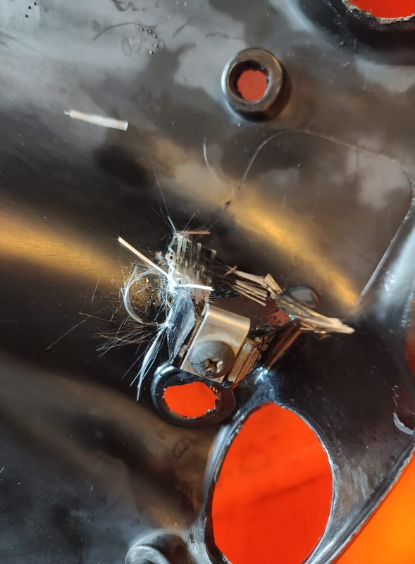

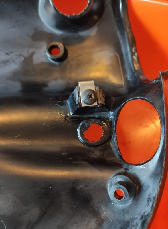

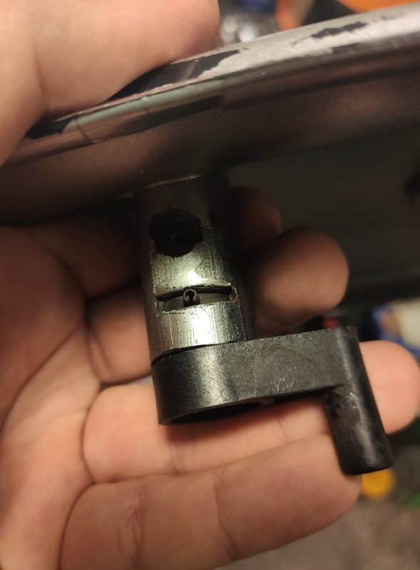

Dobro mi skuter ide, za sada sam zadovoljan.. ima odlično ubrzanje i nije bas stabilan u ovom režimu omjer/snage... skužio sam da je ne moguce krenuti brzo ako sjedim malo iza, tj na sredini.. nema šanse da neš bit na zadnjem hahaha ... sutra ako uhvatim vremena, možda krenem kitati plastike, ali problem je najnovija koja je dosla, ne mogu rastaviti bravu... tj izvuć klin da je rastavim  :headbang:

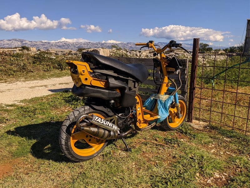

Evo jedna mala usporedba, danas sam se sa oba navozao...
« Odgovori #289 : 18 Listopad, 2020, 19:23:47 »
Usporedba je extremna :headbang:
Jesi razmisljao doradit nesto po pitanju hlađenja? Veci kiler ili dva ili nesto?
  • Postova: 3278
« Odgovori #290 : 18 Listopad, 2020, 19:26:27 »
naručio sam od frenda jednog hladnjake od Malamutija F12, kad se vrati u Hrvatsku pa će mi ih dati, a poslušaću i Darija te ću nabaviti od Peugota hladnjak, pa ćemo kemijati laganooo  :headbang:
« Odgovori #291 : 18 Listopad, 2020, 19:46:35 »
Pametno :icon_thumright:

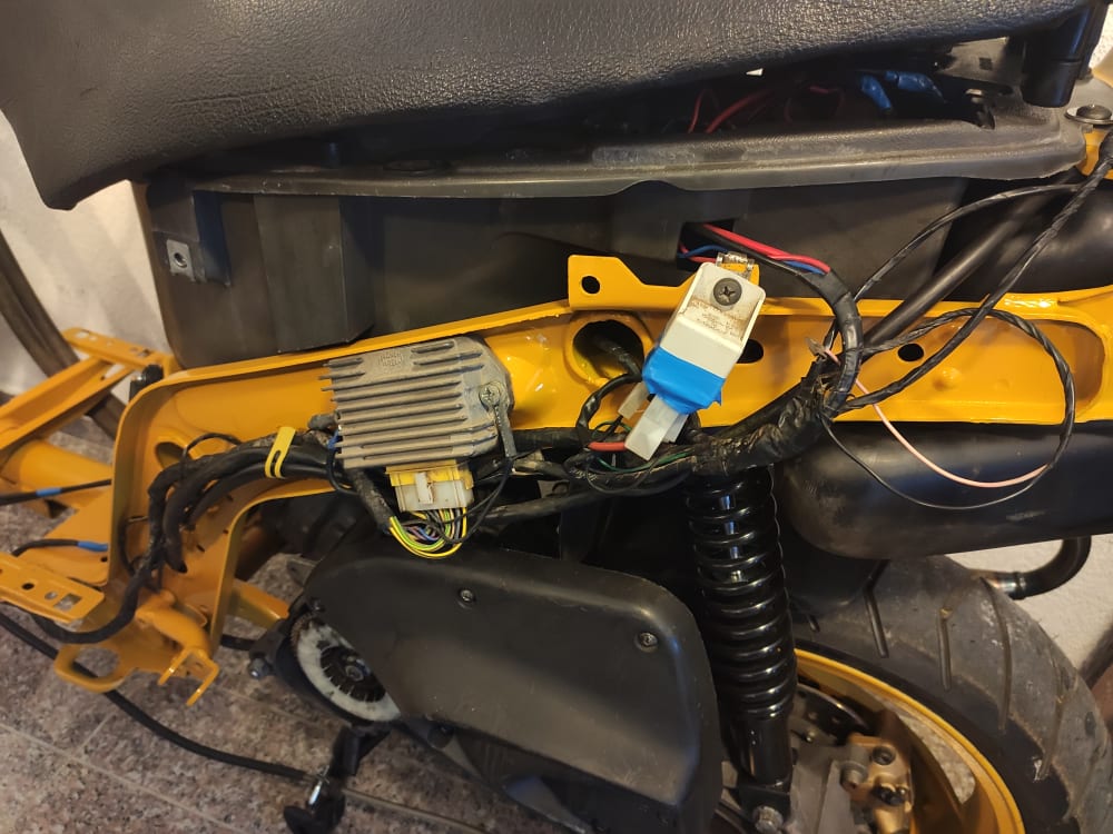

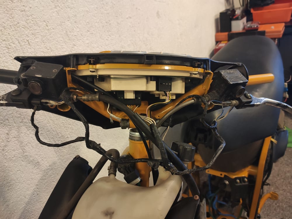

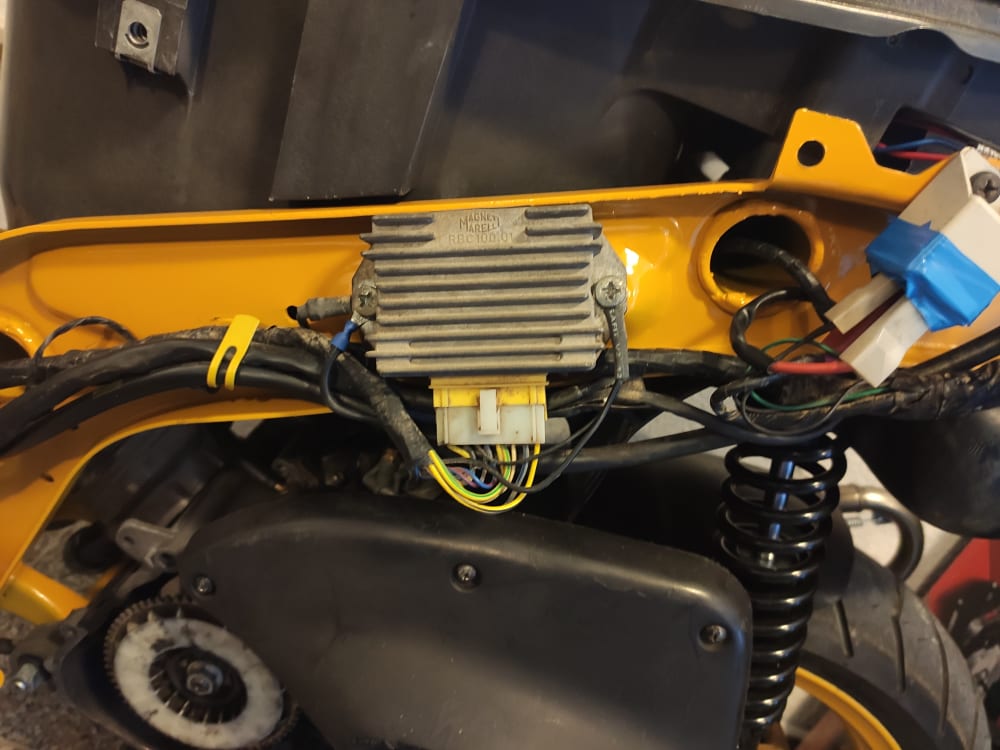

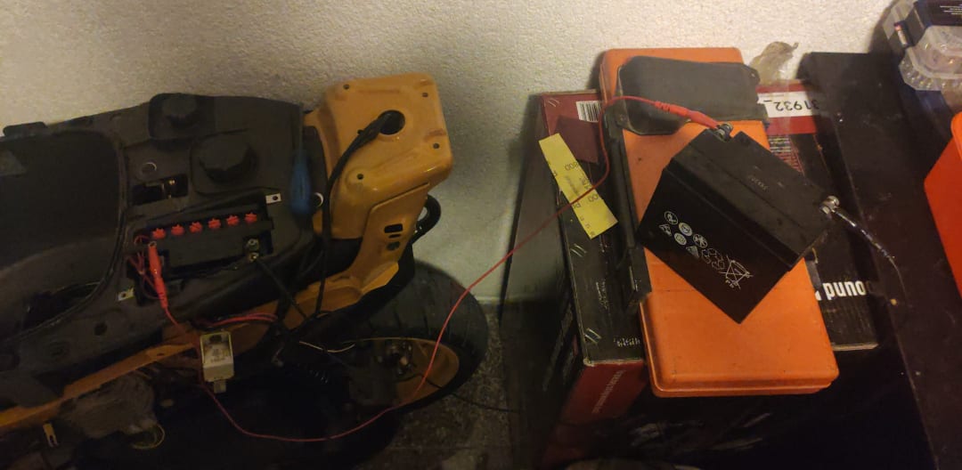

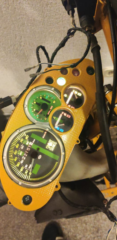

Znam zašto sat nije radio, jer naravno, krivo sam spojio žice na akumulator... stručnjak pravi...  :glasses9:
Skipper je privremeno donirao svoj akumulator za testiranje, a dario je večeras imao puno volje, pa smo sredili 4 problema koje sam imao: sat, anlaser, bendix i struja  ;D
  • Postova: 3278
« Odgovori #293 : 19 Listopad, 2020, 15:41:11 »
Evo, vratio sam nazad sat, riješio sam struju oko releja, struju od mase, napravio sam što sam god profesionalnije mogao, relej sam obljepio selotejpom jer se raspalo kućište, i tako. Sve u svemu, dobro ide NRG prema super danima, a sad idem montirati deklo da se mogu provozati pod okretajima. Moram vidit što je i sa sajlom brzine, zadnji puta nije radila, možda joj treba struja da se okreće?! no dobro, idem to složit...

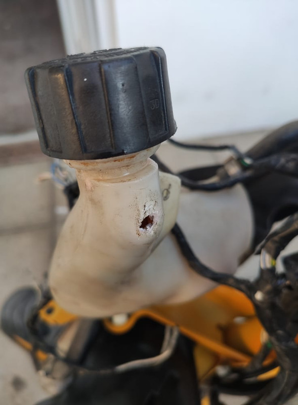

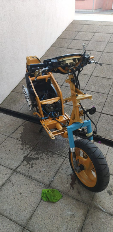

joj joj joj.... moraću nešto smislit... sad cu barem imati vremena za to hahahah jer mi se desio ogrobni problem... gledam i ne kuzim kako od nekuda kapa stalno antifriz.. i jos me Dario upozori na posudu i ja to lijepo ignorirao do danas... na kraju smola, ona je kompletno probila ... hahaha u pm... sad je lagano rastavljen skuter, i bome... dok ne nabavim novu posudu i odmah ne nabavim hladnjak od SF1/SF2 neću sklapat više mašinu...
:dontknow: :dajmenemojj:
A par minuta prije toga sam krenio sa stakloplastikom ljepiti neke plastike, tj baš dio plastike na koju se kači hladnjak vode... hahaha uzas.

Ja mislim da ti ja imam tu posudu. Davno sam kupio Dragstera za dijelove, i lik je ubacio i tu posudu.

Obrusis malo tu rupu i zapunis epoxy ljepilom nema sanse da ce pustit

Dragster, daj baci koju fotku...
Tdj, kakvo je to lipilo?
