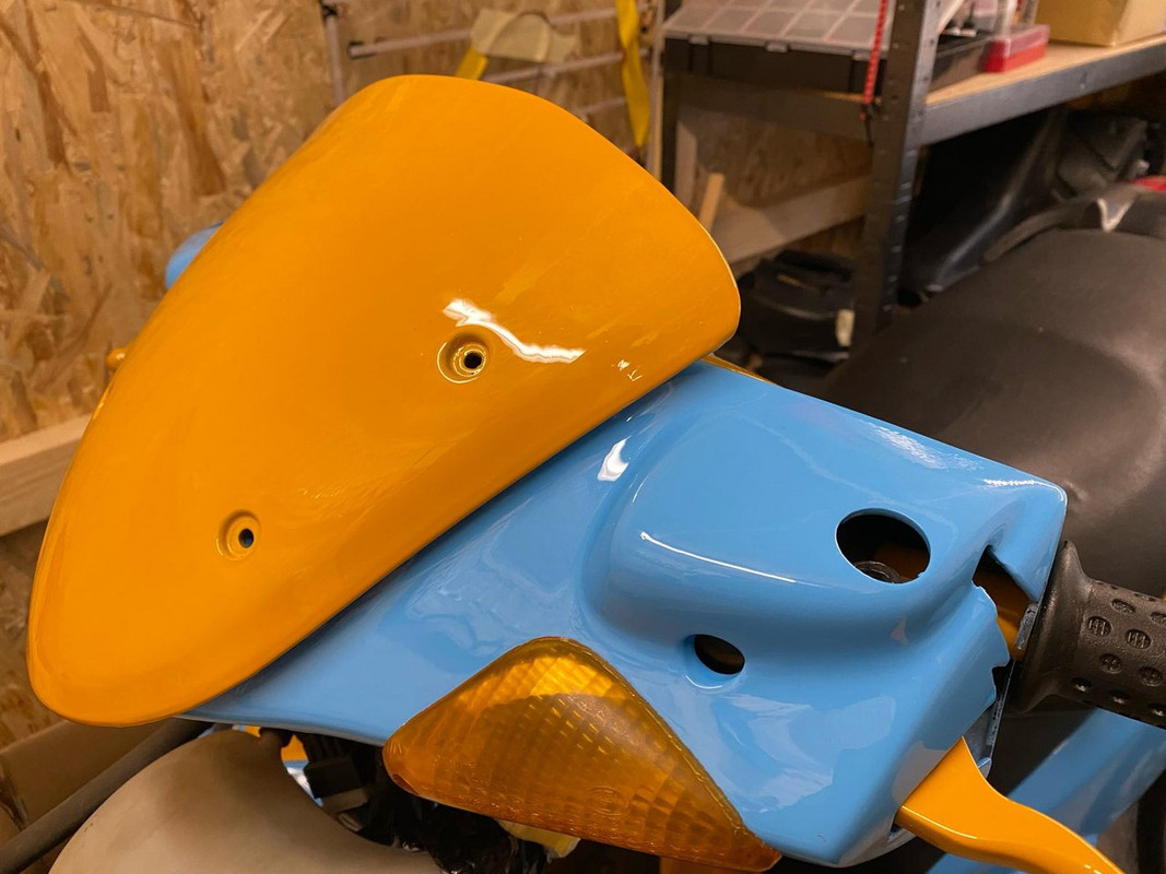

Hehe hvala na pohvalama Challe :toothy9:
Na slikama izgleda možda malo bolje nego što zapravo je ali u svakom slučaju nije loše... Orandzine kore nema, lijepo se nalio akril iako nikad nisam radio sa tim akrilom do sada... Ima koja trunka prašine ali sve u svemu nije loše. Nadam se da ces biti zadovoljan i drago mi da sam i ja malo doprinjeo NRG buildu :icon_thumright: :toothy12:

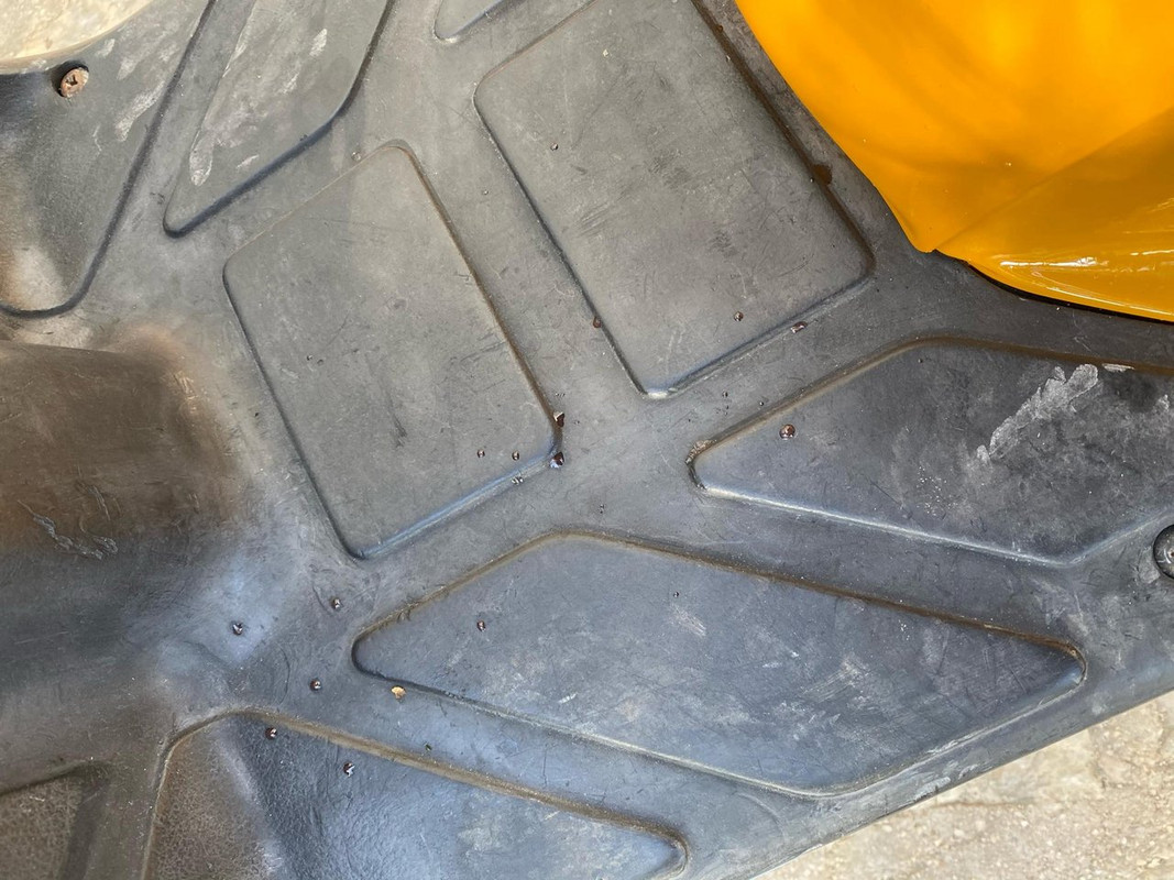

Ovo je za sada bila najduža vožnja u komadu. 14 km divljanja po selu  :toothy3: ima nekih 150 metara lagane vožnje po travi hahah  :happy8:

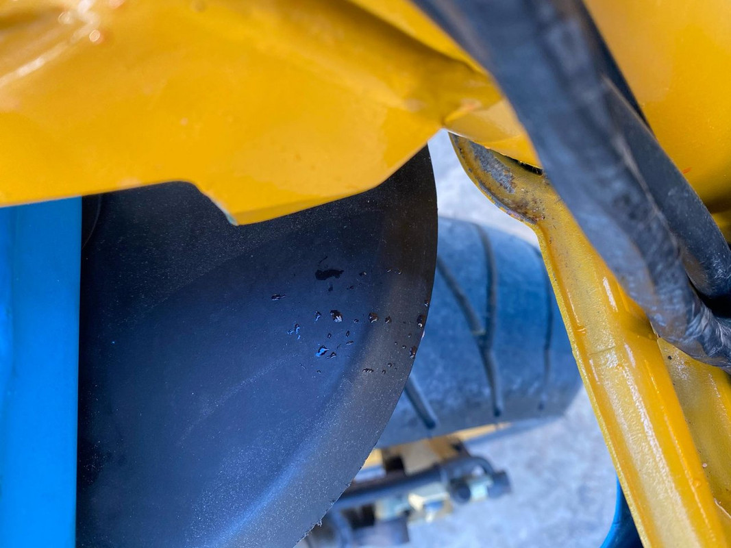

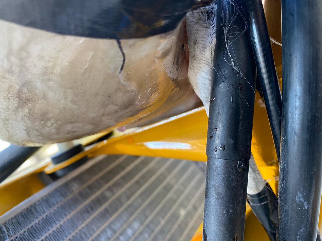

A ovo je rezultat koji mi se desio iako sam krpa i zaštitio čep folijom.. Odlučio sam da ga više niti neću voziti dok se ne zamijeni posuda... Čak sam sad skuzio da je na jednom mjestu vec antifriz nagrizao farbu hahah.. TRAGEDIJA.

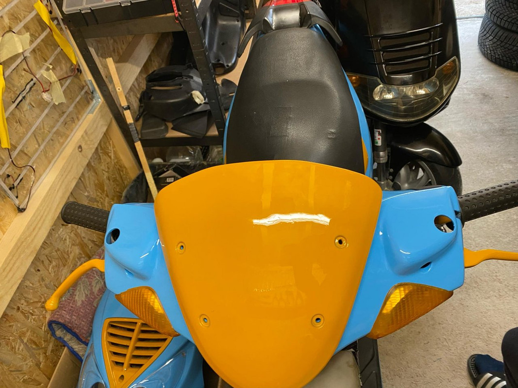

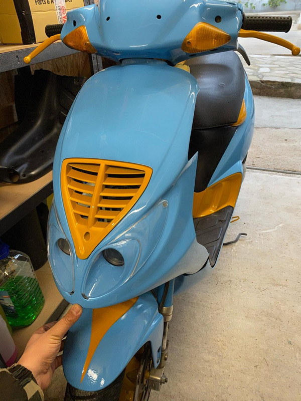

« Odgovori #425 : 02 Prosinac, 2020, 14:28:28 »

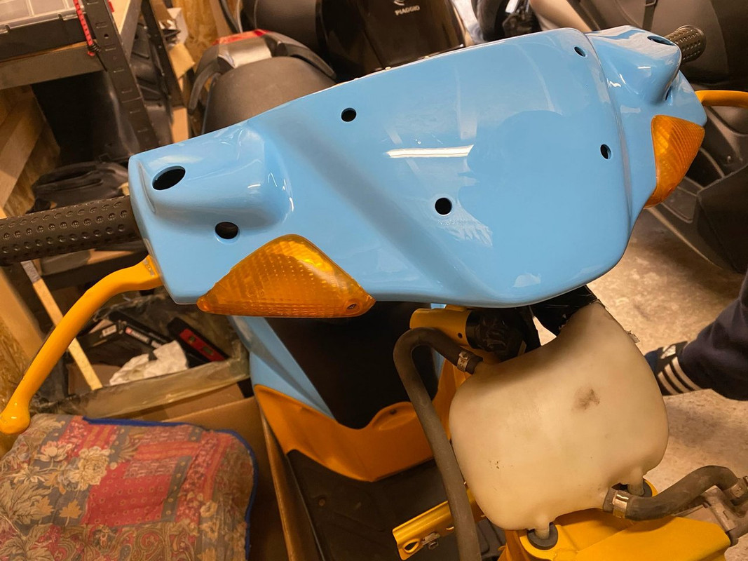

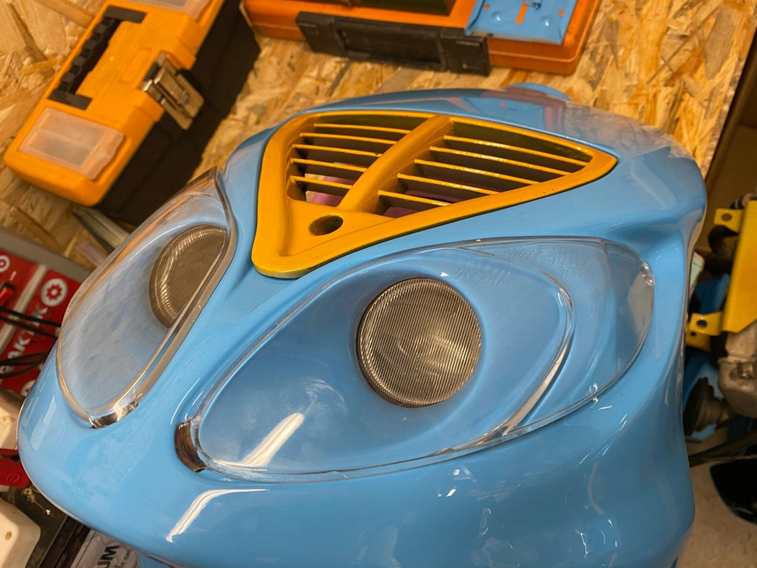

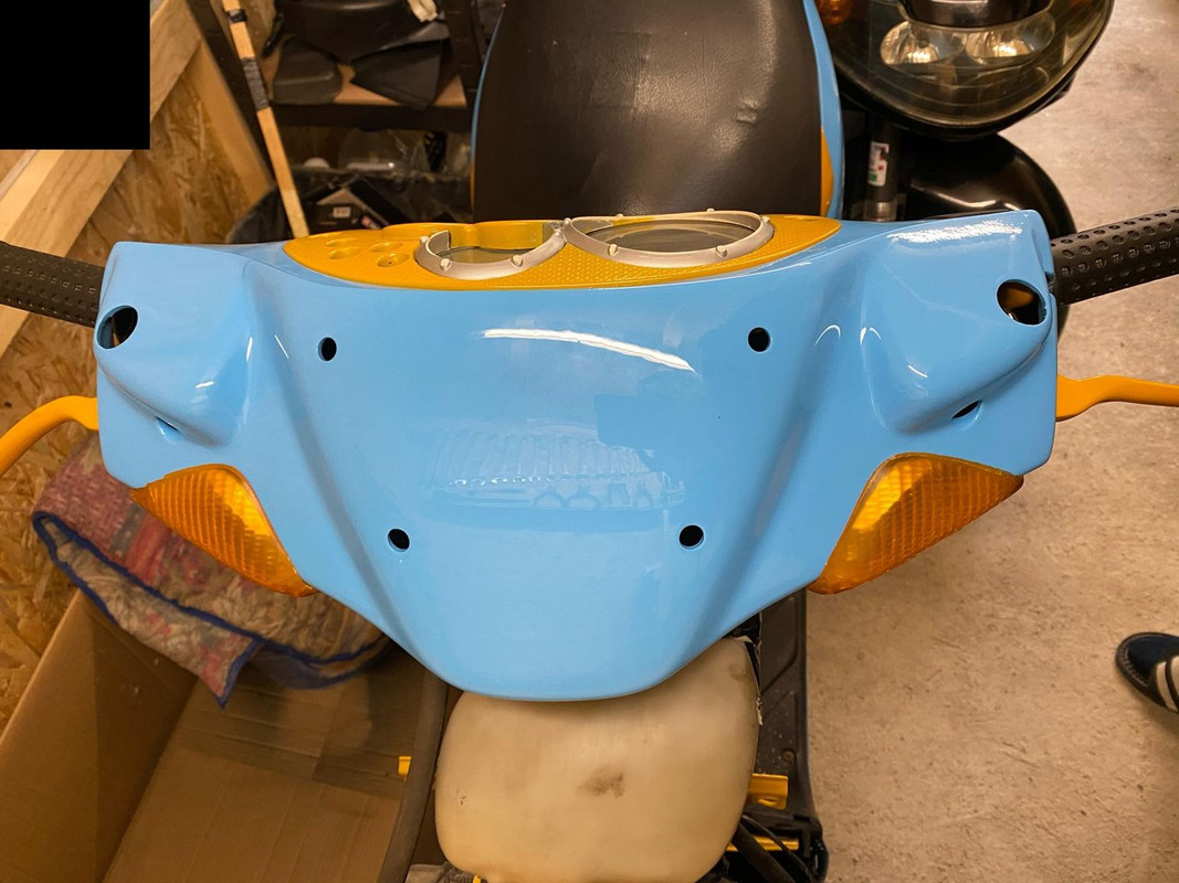

I tako... malo po malo, skuter dobiva svoj finalni izgled. Boja nikad ljepša, skuter nikad ljepši. Doduše, nekome se ova kombinacija ne sviđa a meni rastura...

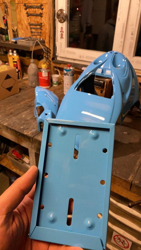

Ovo su odvojene fotke, jer je upitno hoće li ovo ići na skuter ili će se skidati boja i opet prefarbati... tj ne ići ovaj "inox" nosač tablica jer ne znam kako bi metnija tablicu na skuter jer smeta... Nisam montirao ovaj spojler, jer mi ultra skupa 4 nosača stižu sa posudom :icon_biggrin: no svakako, ne čini mi se mudrim izborom što sam ga obojao u ovu narančastu ili žuta što je već haha ... možda dobije reinkaraciju i bude pretvoren u strukturno crnu  :laughing7:

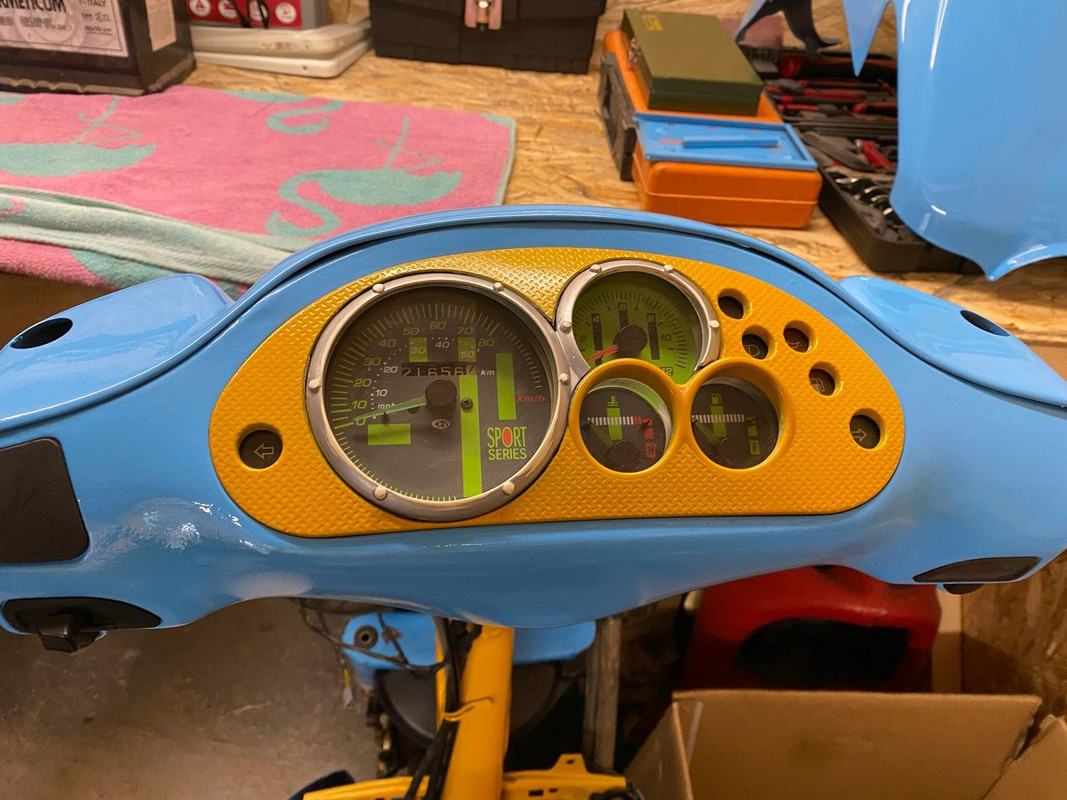

Lijepo....   ::) dali se moze pripasat taj sat sa obrtaljkom na runner-a.... Vidim da je po obliku isti... Jer taj ima obrtaljku :toothy10:
« Odgovori #427 : 02 Prosinac, 2020, 14:36:14 »
Meni se svidja finish, i svidja mi se sto je jedinstven.
Jedino mi se ne svidja sto te je sivo nebo potjeralo u garazu ha ha
Moze moze, sve ti je kompatibilno, cak niti plastiku oko sata ne moras mijenjati. Ako te zanima sat, obavezno mora biti od karburatorskog modela jer od purejeta nece raditi obrtaljka.

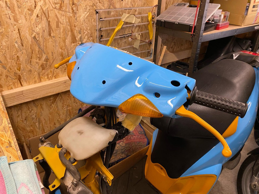

Evo ubacio sam plastiku na prazno samo da vidim kako u konačnici izgleda skuter. Ja sam oduševljen.
Kako sam već naručio sa satovima ovu plastiku od purejeta za akumulatore, malo sam radio preikane za overrange akumulatore  :headbang:
Odmah sam odradio i vađenje antifriza špricom i skinuo sam posudu da odmah sve pripremim za ponedjeljak sljedeći  :glasses9:
Pošto imam masovnog iskustva sa sklapanjem AIO sustava hlađenja u svijetu računala, palo mi je sada napamet da složim ovaj sistem bez posude...  :icon_tongue: moram razmisliti hahha ..

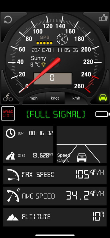

« Odgovori #438 : 02 Prosinac, 2020, 22:11:54 »
Svaki setup je individualan,ali opcenito je uvijek bilo da bolje ustelan prijenos i sa vise snage trazi teze rolice.Kaj se tice ostatka prijenosa nemas kaj dirat,samo rolice lakse/teze.
Mjerio je on krajnju i 111km/h ako se ne varam.
Treba zalec i drzat 5km snitu,sto vjerujem ovdje nije ni slucaj.Taj setup bi morao ici 115ak gps-a pod normalno.
 o tome sam ja razmišljao ostalo na tome a ako je obrtaljka "elektronska" lako se i ugradi.
