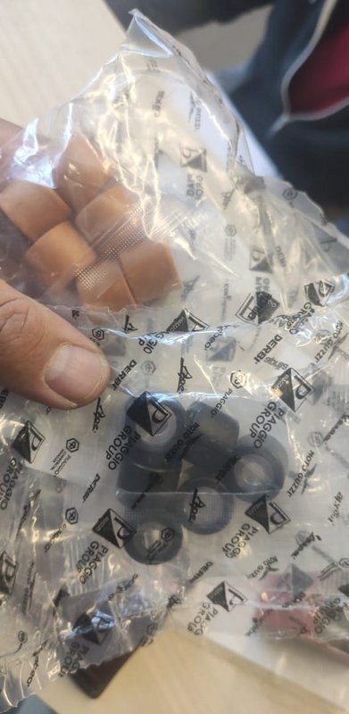

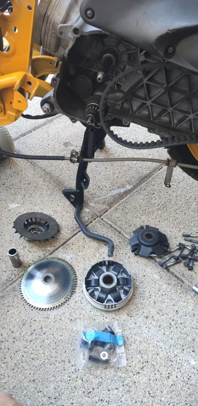

dok sam odmarao od kemijanja svjećica i ostalog, otišao sam po turpiju zbog blokade i ispitivač zbog struje na skuteru. Dok sam čekao Dariove odgovore, usput sam promjenio rolice prvi put na Piaggio... haha sjebano jako napram Minerali mašine. Jedva san vratio sve nazad... bas sjebaniji postupak.

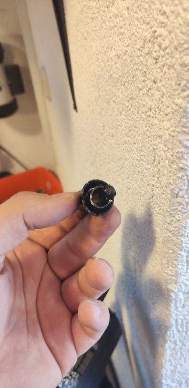

Da ti ne upadne blokada u spuh uzmeš komad krute žice i napraviš kuku,tu kuku zakačiš od ispod u tuljac,a drugi dio žice omotaš oko grane,tak da ti kad obrusiš var ne bude sranje koje si imao
 pa što ne vidiš po fotkama da sam skinio blokadu? :D odma je otpala, ali var ju je blokirao da izađe.. pa sam ga turpijao i konačno je ispao van... onu prašinu sam isprao benzinom, a sad ne znam jesam li dobro napravio ili očistio hahah ... aww...
