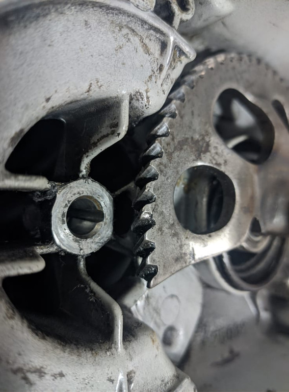

Upalio sam ga prije 1 sat, radi ko urica (izgleda da sam ga presipao gorivom te preko čoka ne smijem više paliti) ... no sad mi se desio novi problem... blokirala mi je kurbla na samom deklu... hahahaha ne mogu virovati.. uopće ne mogu stisnut kurblu, i kad skinem, variomat se vrti normalno aaaaa kurbla ni tamo ni vamo...  :dontknow: stvarno ne znam od kuda da krenem sa rastavljanjem kurble i mehanizma xd :dontknow:

« Odgovori #326 : 29 Listopad, 2020, 21:37:26 »
Probaj kurblu pokrenuti bez malog zupcanika u deklu sto pokrece radilicu. Tako ces vidjeti i odmah skuziti gdje je problem.

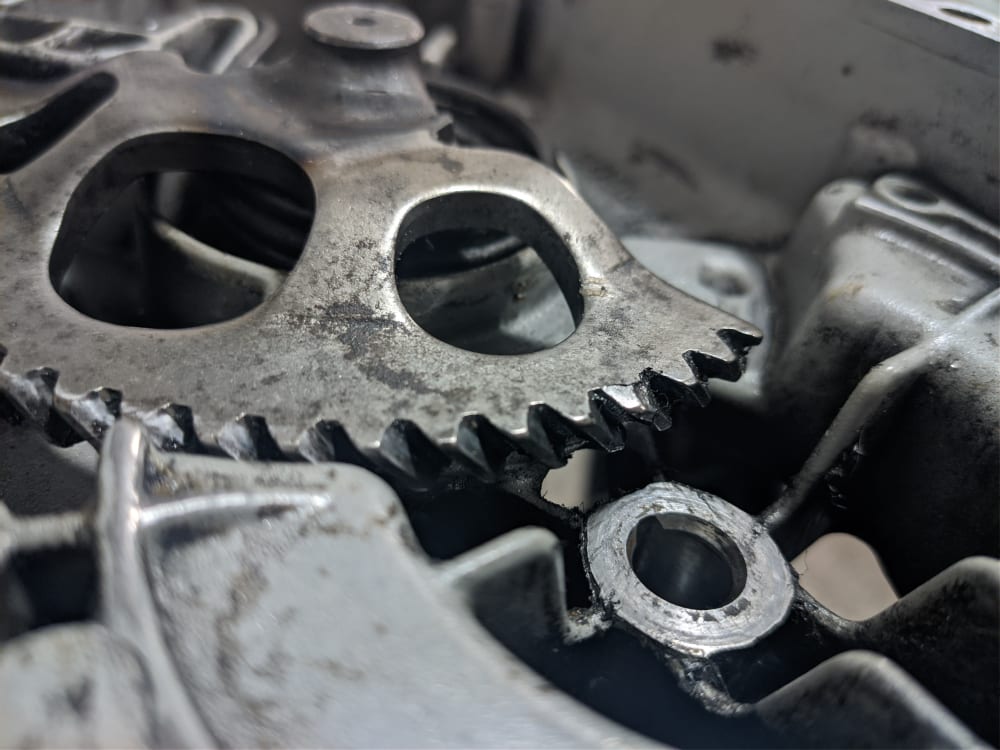

« Odgovori #329 : 29 Listopad, 2020, 23:05:26 »
Naciko je zub na polumjesecu  ??? aaaaaa pa koje sam ja sreće to je strašno. I još sve razmontiram, izvadim ga van i poleti mi feder negdje. I onda skuzim, kako cu ja to vratiti nazad ako je bio ovako napet hahahaha .... ekstremi u pm.  :frajer:

« Odgovori #331 : 30 Listopad, 2020, 08:35:25 »
Hm, morala bi kurbla raditi jer je zub ostao na istom mjestu. Njemu ce dobro doci jedna kap vara.
pa ne znam, ovaj drugi dio nisam uspio skinut bez kacavide i čekića... i onda se polumjesec počeo normalno okretat. Trenutno tražim novi dekl od karburator verzije, jer je ovo očito purejet tako da ne znam što ću sa ovim, još me i bendix zajebava tako da sad ne znam kako cu upaliti skuter hahahaha...  :glasses9:

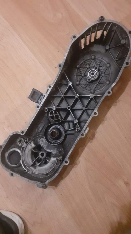

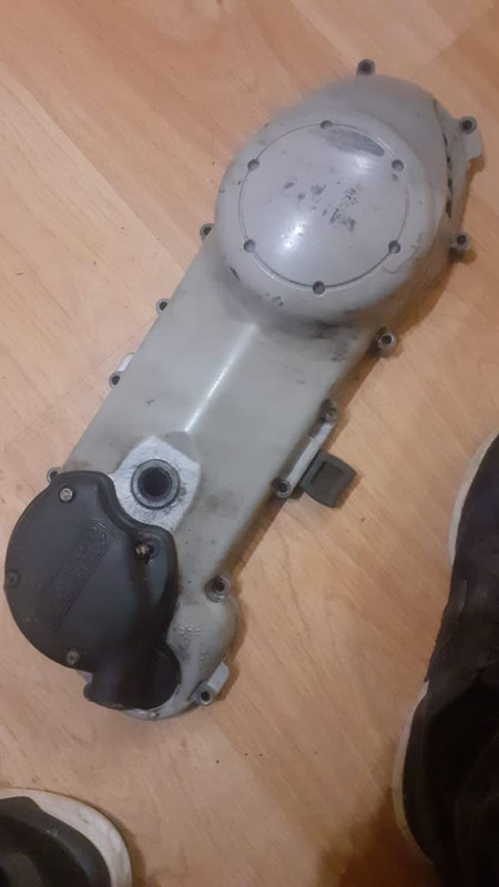

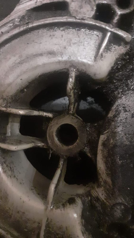

« Odgovori #333 : 05 Studeni, 2020, 18:22:50 »
Nisam ga zapostavio, ali forsirao sam rad nove radione za skuteriće, a i morao sam novo deklo nabaviti...
Ovo je kad je bio kupljen:
A ovo je jutros opran Avasol CS i Dimmer 1:2 i kistom:

« Odgovori #334 : 05 Studeni, 2020, 18:55:37 »
Inace kad dimerom peres deklo trebalo bi pazit na lezaj primara. Dogodi se da dimer ude u lezaj i pojede mast. Onda lezaj brzo prozuji, mozda i odma.

« Odgovori #335 : 05 Studeni, 2020, 18:59:10 »
Avasol CS je definitivno agresivniji od Dimmera, ali da, svjestan sam toga. Nadam se da će pomoć kad ga nakrcam masti kad bude slaganje došlo na red :glasses2: ako prozuji, taman je netko u blic pitanjima danas pitao za dimenzije tog ležaja  :icon_biggrin:
« Odgovori #336 : 05 Studeni, 2020, 19:32:47 »
A lezaj je zatvoren semeringom, pa ces ga tesko natrpat sa masti. A ove tekucine za odmscivanje uspiju uci u lezaj pa ga zeznu. Mislim nebitno sada vise, lako stavit novi ali nije bas ni jeftin jbg
