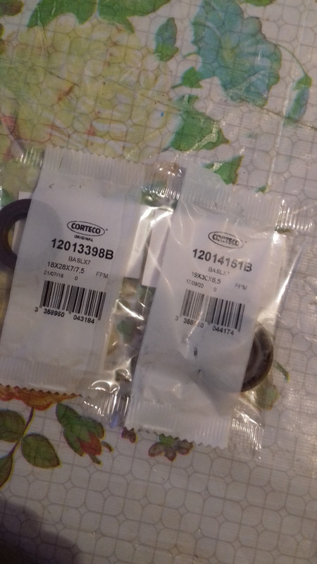

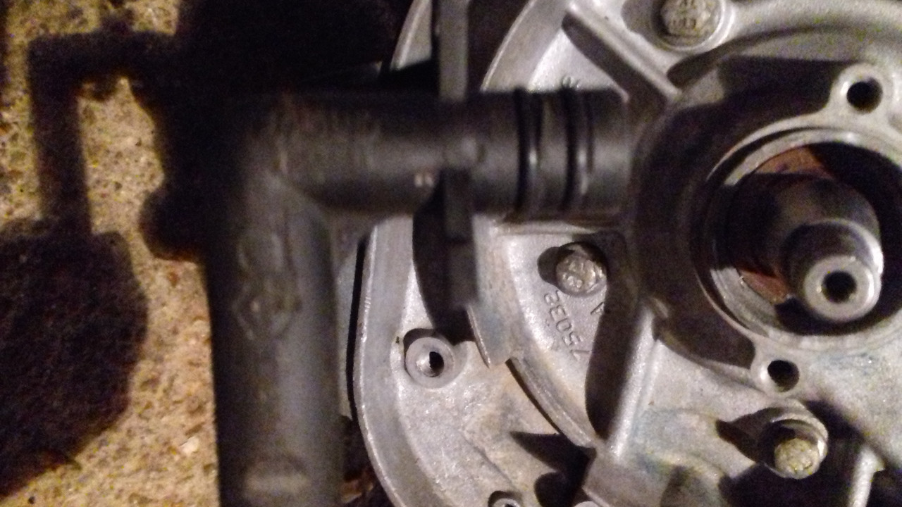

Nastavak slaganja. Nabio semeringe na mjeru. Onaj kod paljenja je kritican pa sa ga ostavio na cak 2mm udaljenosti od lezaja. Pokazalo se da moze tako bit :icon_thumright:
free online image hosting

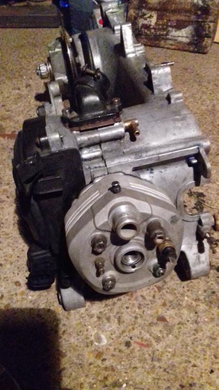

Odma slazem paljenje i lulucu vode sa dvije gumice da zatvorim tu stranu bloka.

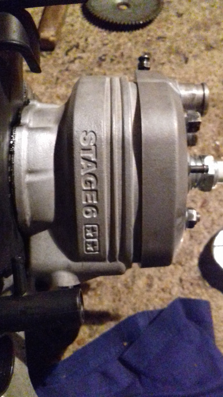

Zatim ide termogrupa, slazem squish na 0.6mm. Iglicasti stavljem stage 6 da bude u kompletu sa termogrupom. :icon_thumright:
Dok je masi pri ruci odma slazem usisi prirubnicu koji su i bili u upotrebi do sada. Tu nema noviteta, ispravno se koristi i dalje.

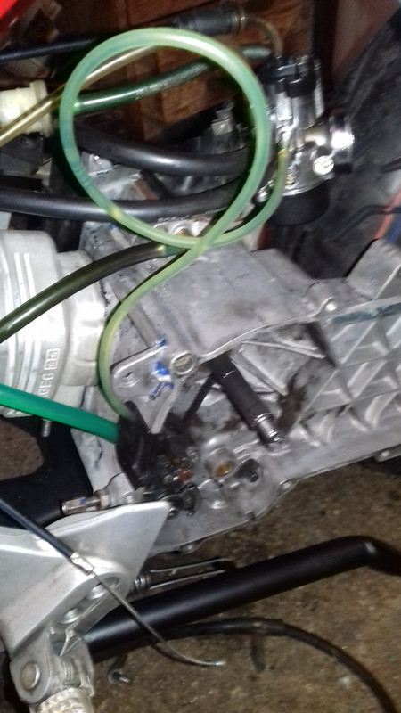

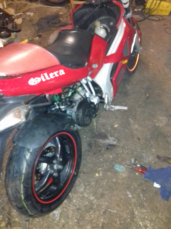

Masina je dobila kotac ibtako se priblizila spajanju sa ramom :toothy10:
Masina napokon nakacena i pospajana crijeva od vode, karb, anlaser, ....

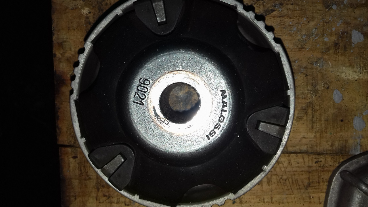

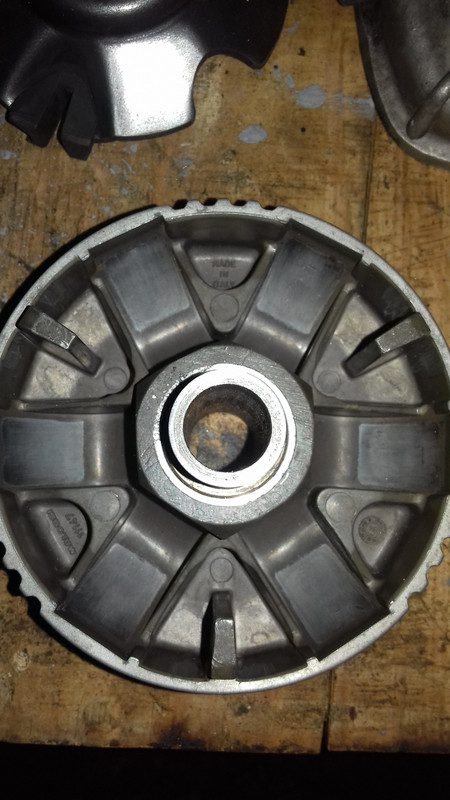

Da bi bilo sve kako treba tu je malossi mhr vario :toothy10: prerađen od strane zvonkeca i sada je to "zvonkec MHR" :icon_thumright:

Tako je i prenos zatvoren. Slozen airbox, poserafio sve i evo ga napokon dosao na kotace :icon_thumright:

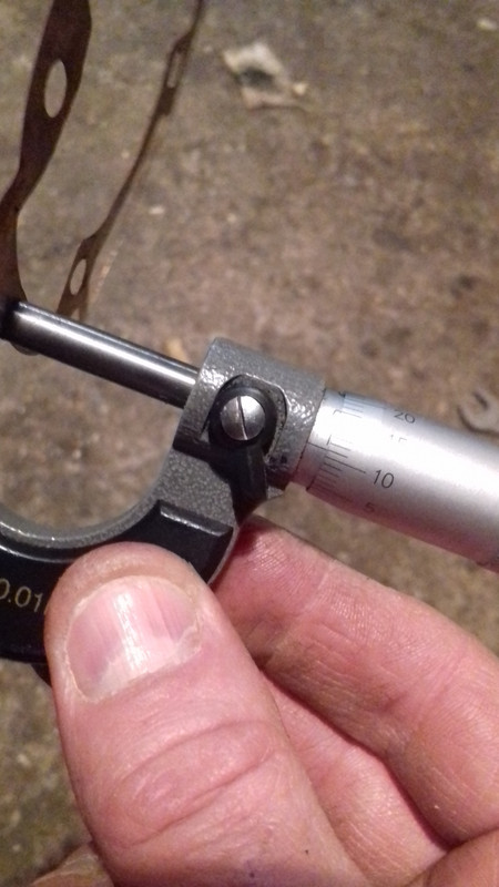

MHR bu sad vjecan sa ovim piksama. I bolcna je 20mm tako da remen jos dublje upadne u variomat, pa samim tim i u zadnjoj poltki stoji vislje :icon_thumright:
Upgrejdano na 110% :toothy10:

Kazes da je bolcna 20mm sada. Jel to znači da je prije bila šira bolcna? Staru ti je Zvonkec potokario kada ti je mijenjao piksne?

Znaci MHR ima u orginalu bolcnu 22mm. Sada su vario upresane pikse od serijskog varia i bolcna od serijskog koja je 20mm. Samo je skracena na mjeru na 49.9mm

Aha pa to se čini skroz dobra dorada. Po nekoj logici bi sad trebao imati malo bolji start.
Znaš li možda koja je zračnost između piksne i bolcne sad?

Zracnost je 0.01mm na hladno :headbang:
Znaci kad se zagrije zracnost se povecava.
