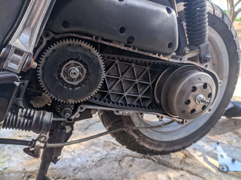

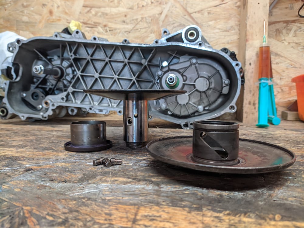

Vratio sam skuter na 100% serijalu, ostao je bez multivara. Jedino van serijsko na njemu su žuti oslabljeni federi na kvačilu. Rastavio sam polutke, detaljno ih očistio i posložio nazad. Ostala je crna nova serijska opruga. Skuter sa ovim novim - starim setupom ide 90 km/h po satu. Sa Mutlivarom je išao do 85 ali je imao nešto bolje ubrzanje.

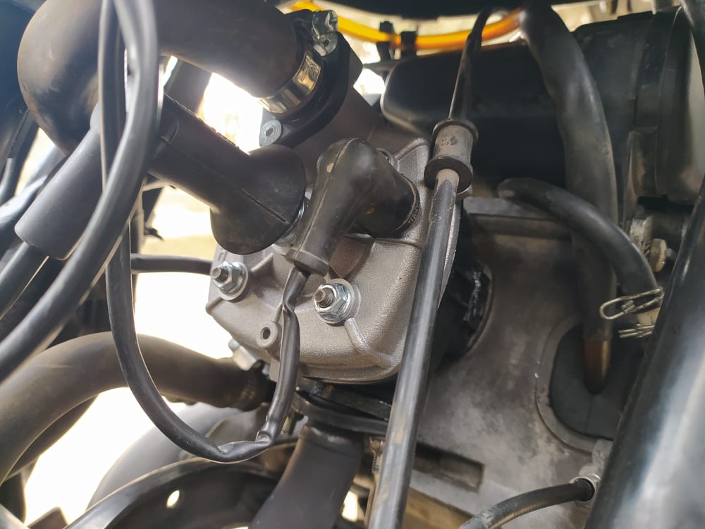

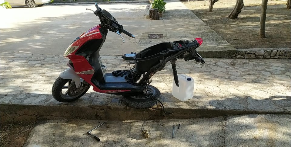

Naravno da je konačno došlo i do ovog, nisam mogao više izdržati gledajući brend new mašinu složenu na stolu. Odrađen je kvalitetni swap u točno 4 sata, te je upaljen u roku 15 sekundi. Prije ovog prvog videa, vergao je max 5 sekundi dok se nisam sjetio a bi mogao snimati. Drugi video je nakon 1 minute posli drugog paljenja. Moram priznati da sam jako zadovoljan. Za sad je napravio oko 15 kilometara, te ide dobro do 7.000 RPM.
Swap je odrađen na 00595 kilometru.

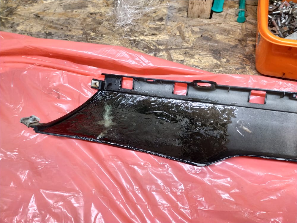

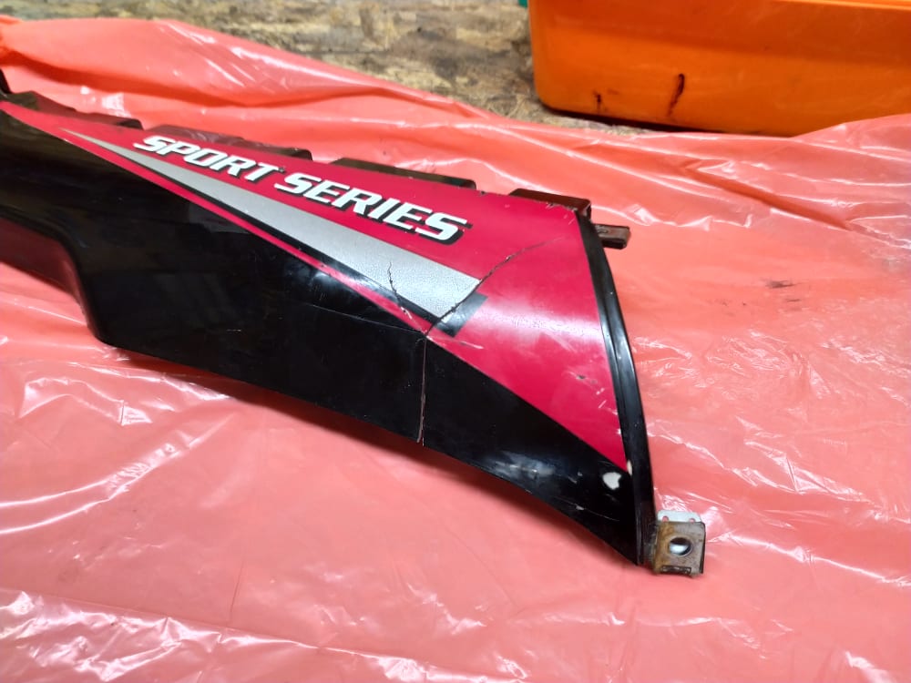

Imao sam premalo danas vremena za bilo što raditi, tako da sam odradio samo noćne sitnice. Pregledao sam sve plastike koje su rastavljene, i primijetio sam da je jedna razvaljena i već krpana. Jednostavno mi je promaknula. Očistio sam staro ljepilo, te sam staklo-plastikom zakrpao drugu stranu. Za sad neću ništa skidat, niti brusiti, jednostavno će ostati sve u originalu do daljnjeg.

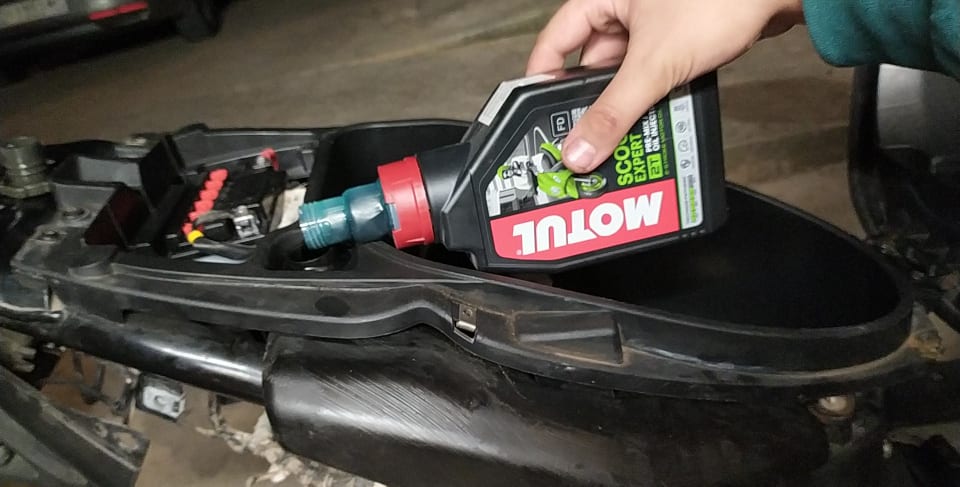

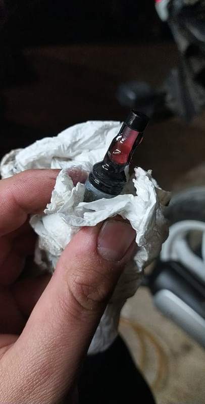

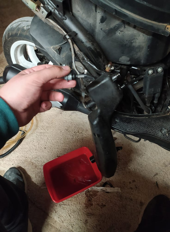

Kako sam ja blesava osoba i volim da mi je sve tip top i po špagi, odlučio sam izvaditi van Valvoline ulje da ga mogu zamijeniti sa miljenikom MSE. Ocijedio sam posljednju kap iz spremnika, i onda sam odlučio skinuti filter. Ostao sam paff kad sam vidio neku vrstu želatine na filteru. Oprao sam ga, ispuhao, promijenio gumicu i vratio sve nazad kako je bilo. Natočio sam naravno punu litru Motul Expert Scooter, i nakon 6 kilometara, osjetila se razlika u mirisu... o da..!

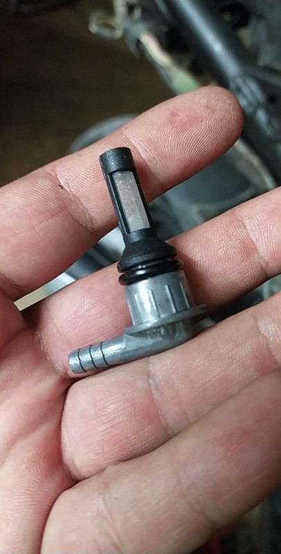

Uskoro ostaje još pregledati vakum pumpu goriva, a i ozbiljno razmišljam o zamjeni kompletnih crijeva. To za sad nisam napravio jer mi se neda, a i zaboravio sam gdje je Pero naručio ona super silikonska crijeva hahahah ... neke dijelove su mi ljudi poslali, neke dijelove još tražim, svejedno, sad traje razrada sa bačvicom, vozam se po selu na 7.000 rpm što je oko 40-45 km/h po satu, ljudi me gledaju što mi je.. hahah za sad sam napravio 50 kilometara razrade, ostaje još minimalno 250 km.
