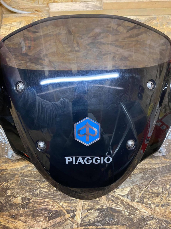

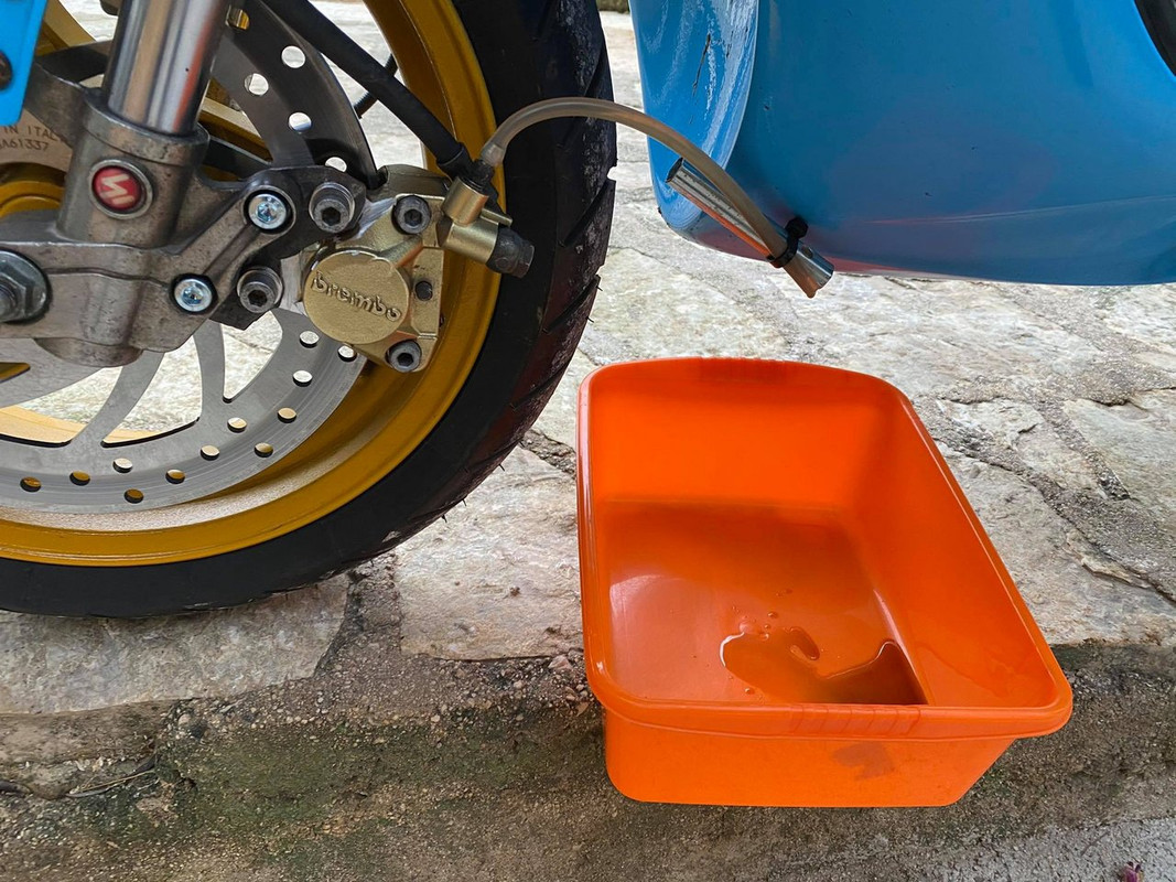

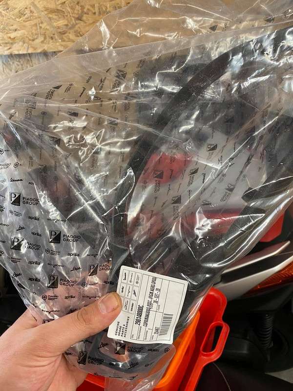

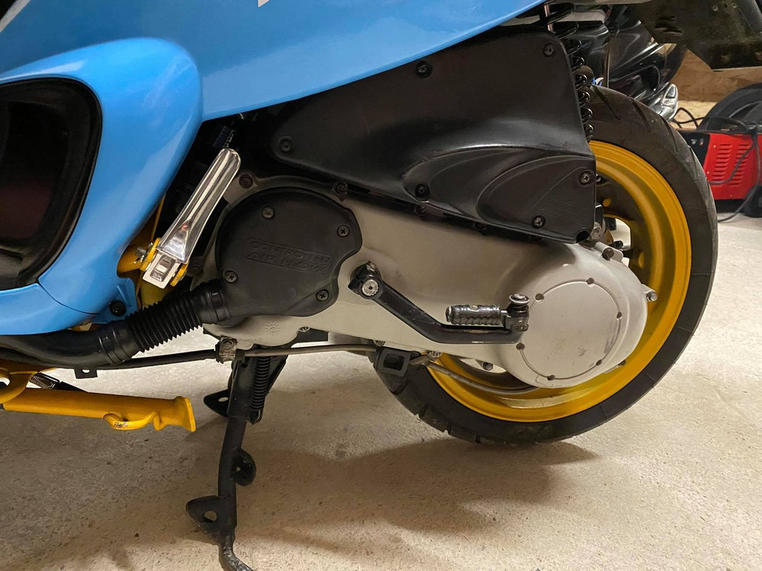

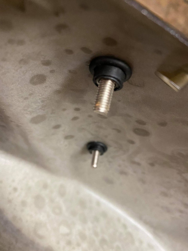

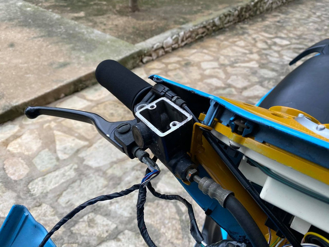

Išao sam se danas provozati prije skidanja čeljusti i ugradnje novih. Zagrijao sam mašinu, i okretaji su se digli za 400/500 okretaja. od 9.000 popeli su se na 9.400/9.500, ne znam kako ništa nisam dirao od montaže Polini 7gr rolica. No dobro. U međuvremenu, kako sam stigao doma, zatekao sam HP Express kako ostavlja paket sa novim plastikama  :frajer: odmah sam se bacio na posao.
Skinio gornje plastike, skinuo poklopac i ispustio ulje te sam skinio čeljust i odmah probavao novu čeljust.
  • Postova: 3278
« Odgovori #661 : 04 Veljača, 2021, 16:44:59 »

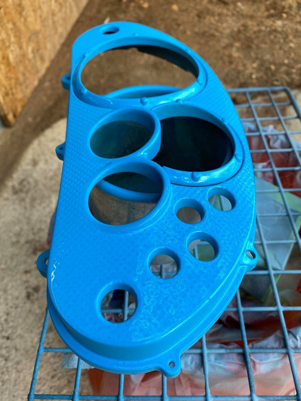

Za sad sam napravio 3 različita adaptera, i svaki puta nešto falim. Ostao sam bez volje pa to malo odgađam.

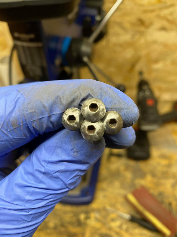

Naime, čeljust ostavio i lagano sam krenuo rastavljati plastike, prilagođavat sve novim plastikama i lagano poliranje šarafa, jer su originali originali...
Postavljajući slike, vidim da su mi neke plastike od iza lošije sjele, pokušat ču to sad riješiti, ili ostaviti za drugi put.

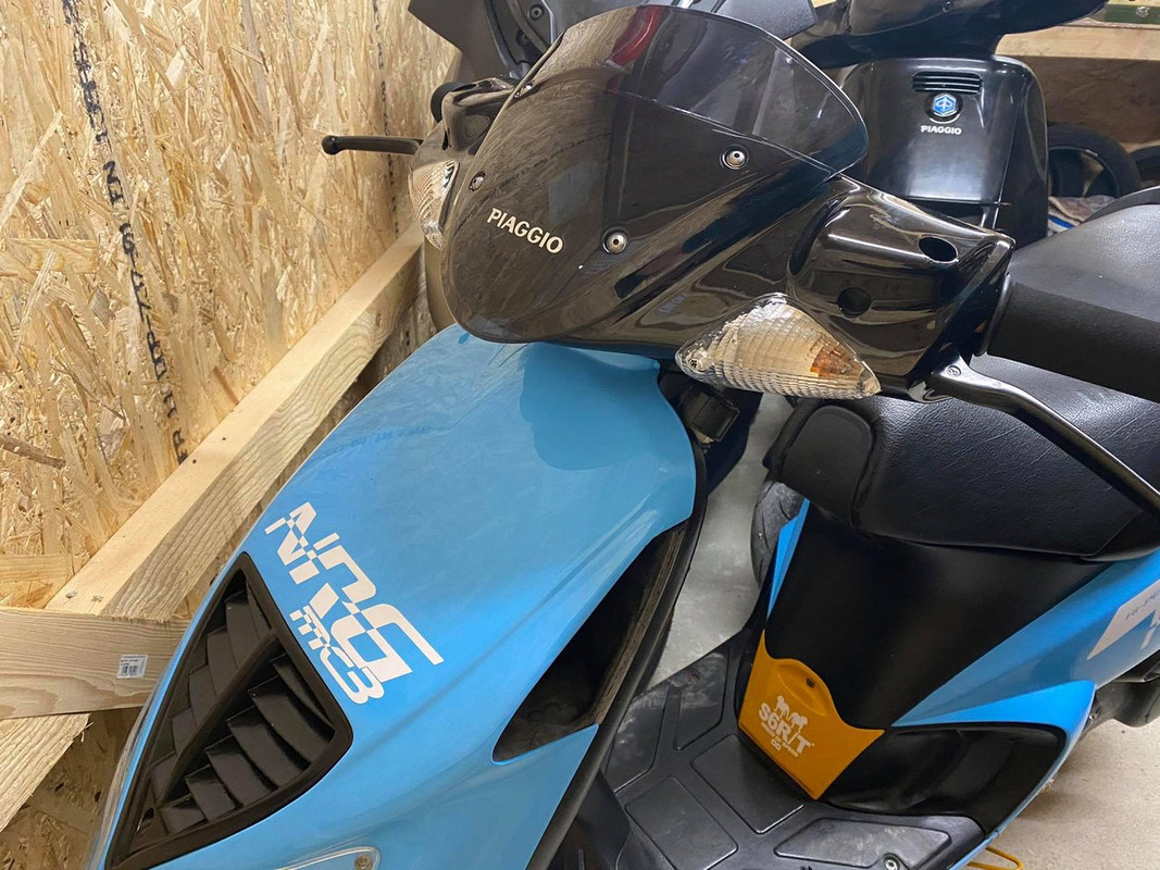

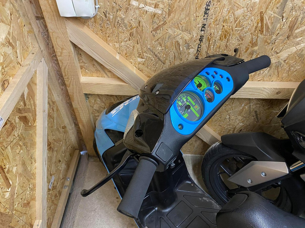

Na brzinu sam smontirao samo da vidim kako će ispast, nisu stegnuti niti zašarafljeni, samo da vidim jel dobro izgleda... ja sam impresioniram kontrastom i bojama!

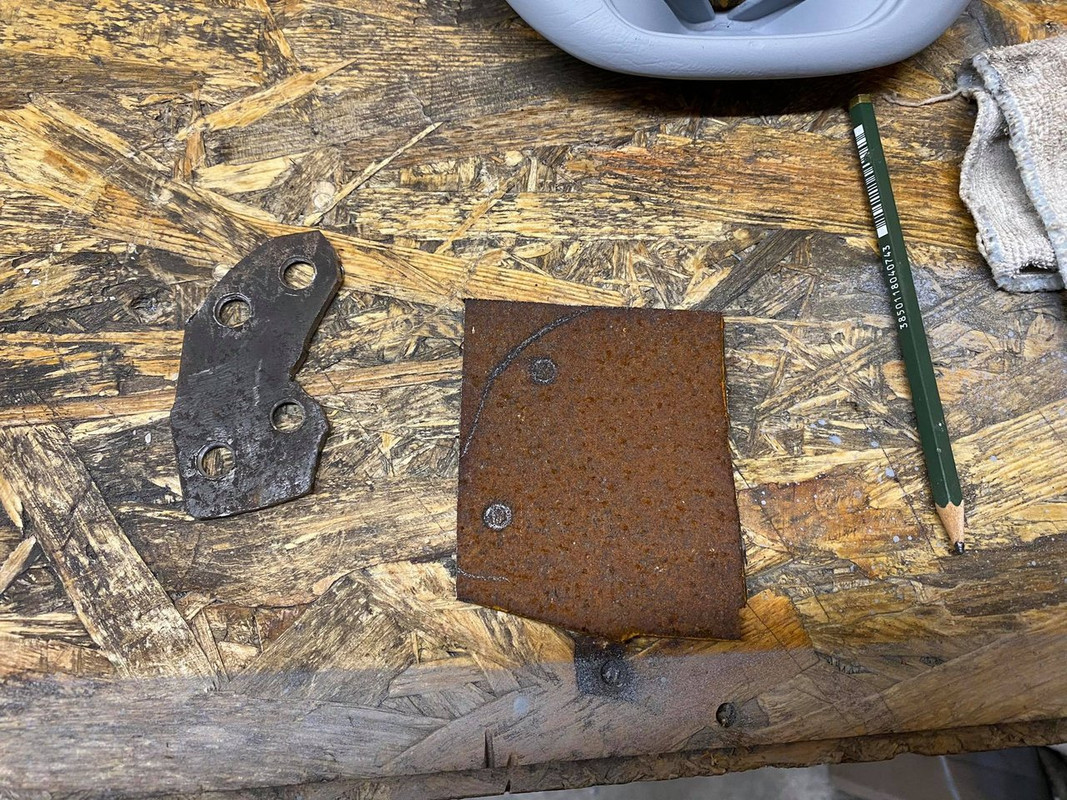

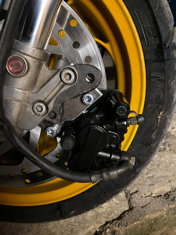

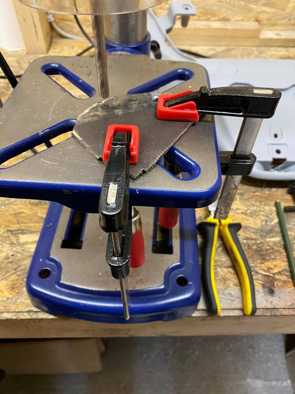

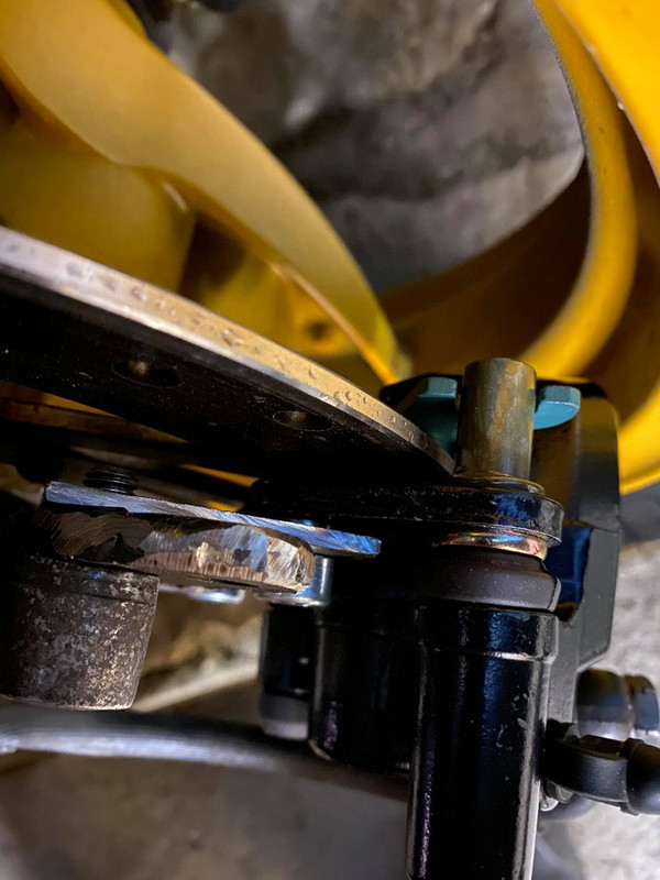

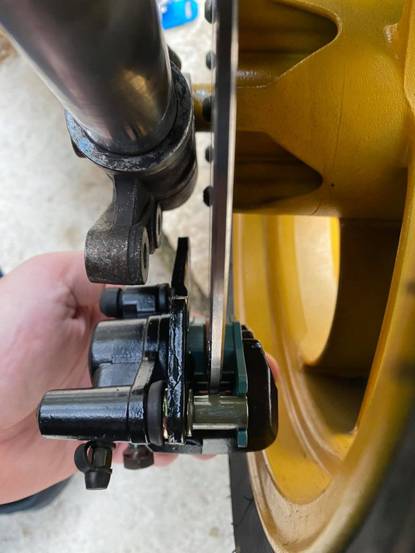

Konačno sam uspio dobit rupe i pravilnu distancu sa ovim čeljustima. Znači hardcore ubojstvo, ovoliko dugo se nisam zezao sa skuterom još od doba kad me struja zezala  :icon_biggrin: Ovo je prvi dio, sad ide fina obrada i varenje, te rađenje navoja.. nadam se da ću uspit to odradit kako treba ovih dana.

Opa, nova celjust pa novo pripasivanje. Trud se isplatio :icon_thumright:
« Odgovori #666 : 08 Veljača, 2021, 22:05:23 »
Ogroman je disk. Dobro si to pripaso. Jedino što je lajtung debelo na gumi
  • Postova: 3278
« Odgovori #667 : 08 Veljača, 2021, 22:20:04 »
da, kao preveliko je van, ne znam jel mogao u kojoj drugoj kombinaciji uć još unutra, ali ovo je stvarno jedino nešto što sam uspio iskombinirat... mislim da nije opasno ovakva kombinacija osim ako ga u lijevi zavoj ne spustim do kraja pa da asfalt ožulja čeljusti... khmmm?
Mislim da će sve okej biti dobro  :icon_scratch: vidićemo ovih dana
« Odgovori #668 : 09 Veljača, 2021, 07:35:23 »
Kad je frend radio taj adapter, uzeo je neki odgovarajuci materijal u punoj debljini, i dao ga odraditi na glodalicu. Covjek mu je uzeo 200kn.
Moram priznati da me je malo strah ovog dvodjelnog. Obrati paznju, ne smije se ni malo pigati prilikom stiskanja rucice.
« Odgovori #669 : 09 Veljača, 2021, 07:45:55 »
Oznaci i sarafe markerom da vidis hoce popustat od vibracija ako bude piganja... Cisto da nebi u voznji najebao ako ne skuzis
« Odgovori #670 : 09 Veljača, 2021, 08:16:00 »
Ja ti dobronamjerno savjetujem da to uopce ni ne probavaš,bar ako ti se živi.
« Odgovori #671 : 09 Veljača, 2021, 08:21:24 »
OK, glava je u pitanju. Milovanje iskljjceno.
Cale, biti ces pokojni s tim adapterom, nemoj se zajebavat, velika su naprezanja na adapteru! To mora biti kako treba ili nikako, experimentiranja na kocnicama neprovjerenog tipa nisu dozvoljena!  :nono:
Nit imas cvrstocu, ni zilavost, ni obradu da to bude zatvoreno. Makar ove prve 2 stavke su najbitnije.
Ja sam uspio saviti teleskope, i nema tog boga da bi furao komadic onog tanasnog pleha na kocionoj celjusti.
PS no black list, please :)
« Zadnja izmjena: 09 Veljača, 2021, 08:49:12 Corector »
« Odgovori #672 : 09 Veljača, 2021, 18:43:15 »
Ovaj adapter ne bi vozio ni na biciklu,ovo je za se ubit na prvom jačem kočenju

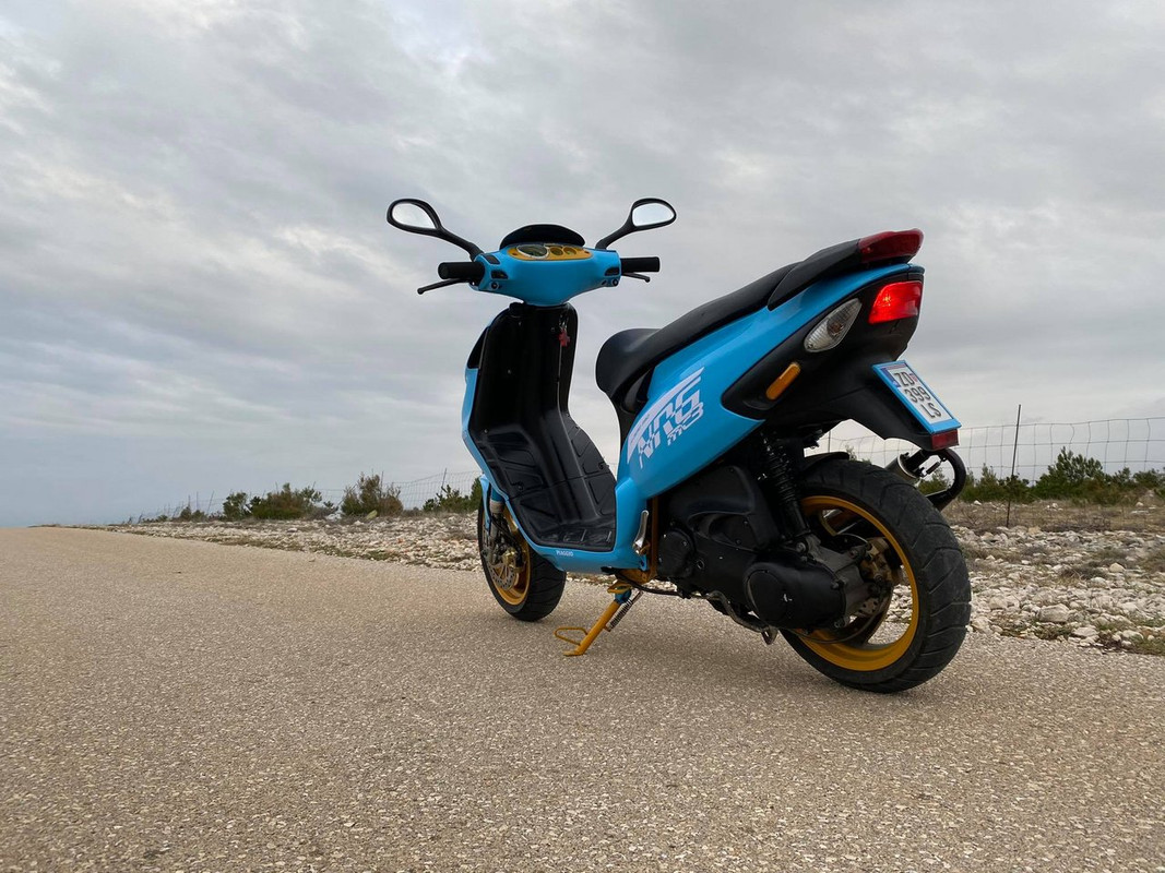

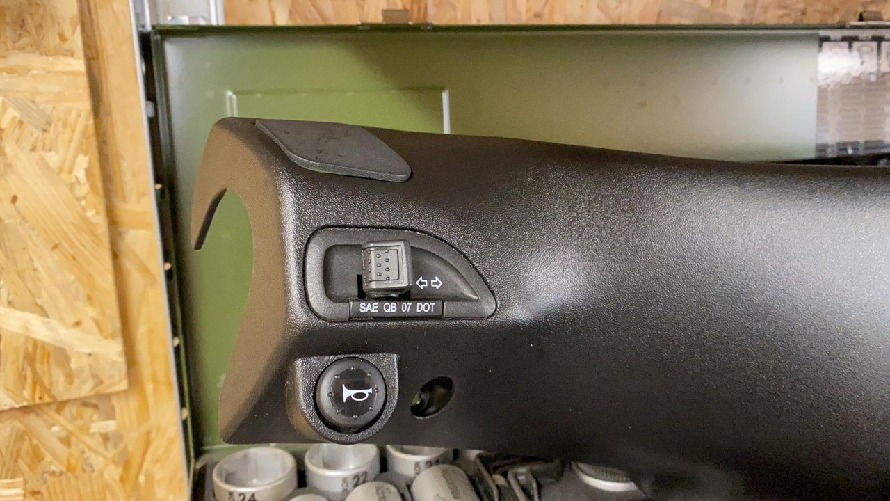

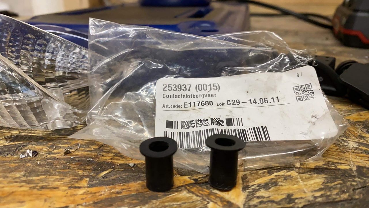

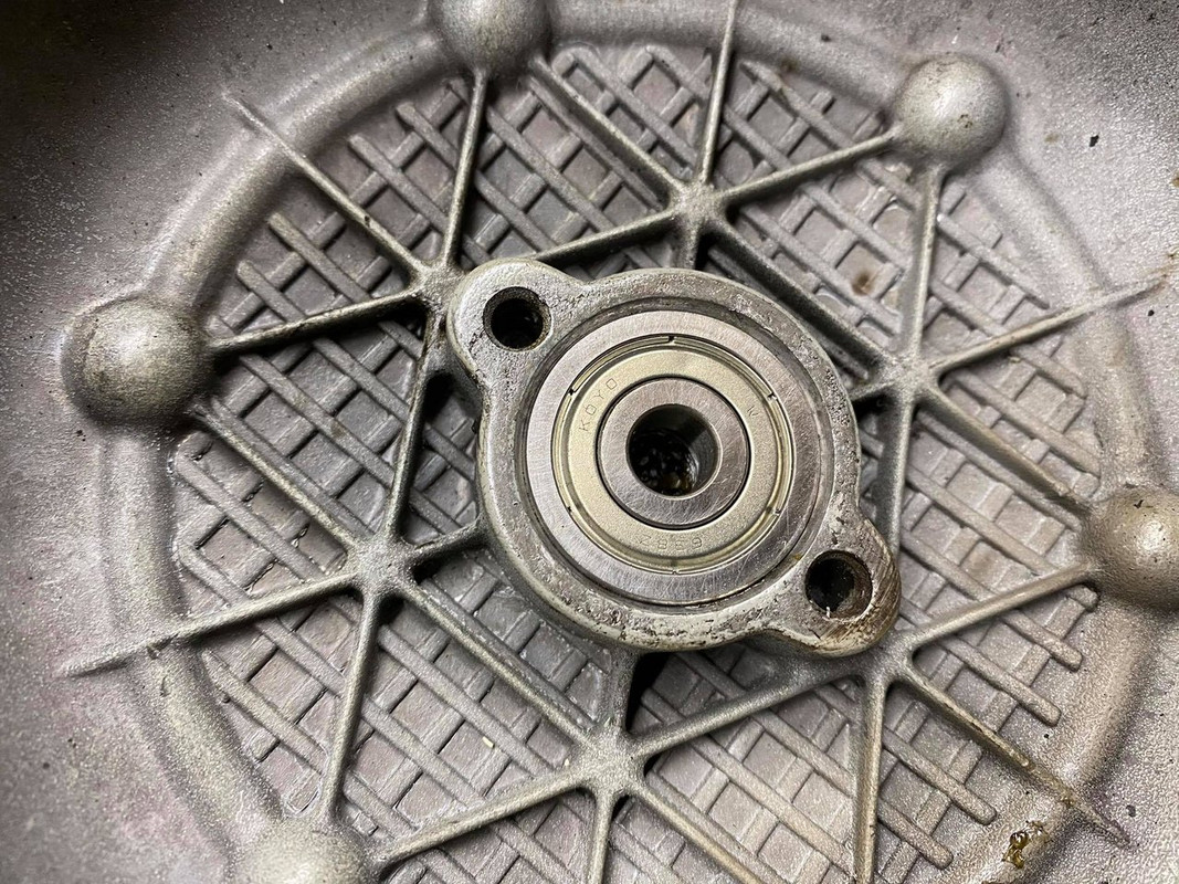

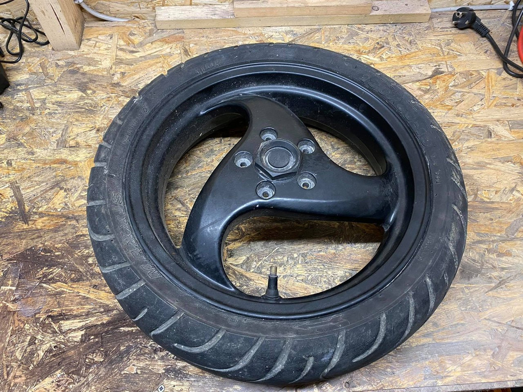

Dok se vi razmišljate jel šablona adaptera dobra ili ne, ja sam konačno nabavio neke stvari koje sam dugo čekao, al baš brutalno dugo. Tako i predstavljam sljedeće fotke bez neke veće najave... Naljepnice su original Piaggio i prije lijepljenja sam prošao Anti silikonskom tekućinom. Zalipio sam naravno bez razmišljanja jel dobro ili nije hahaha...  :icon_thumright:

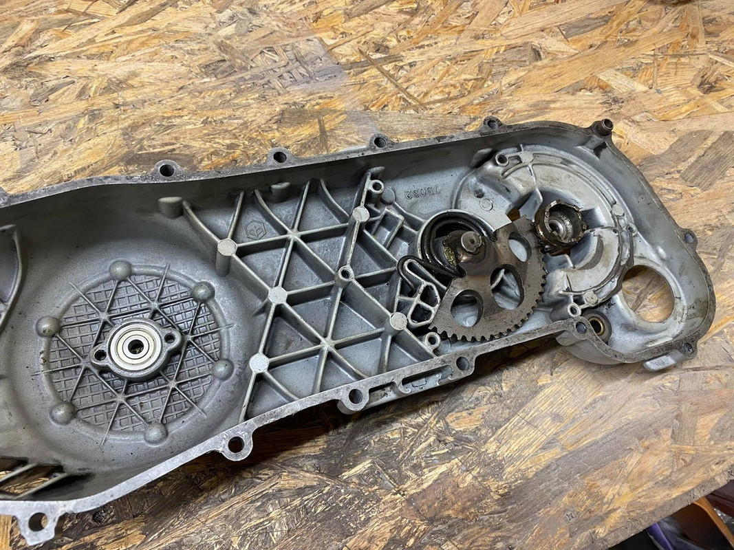

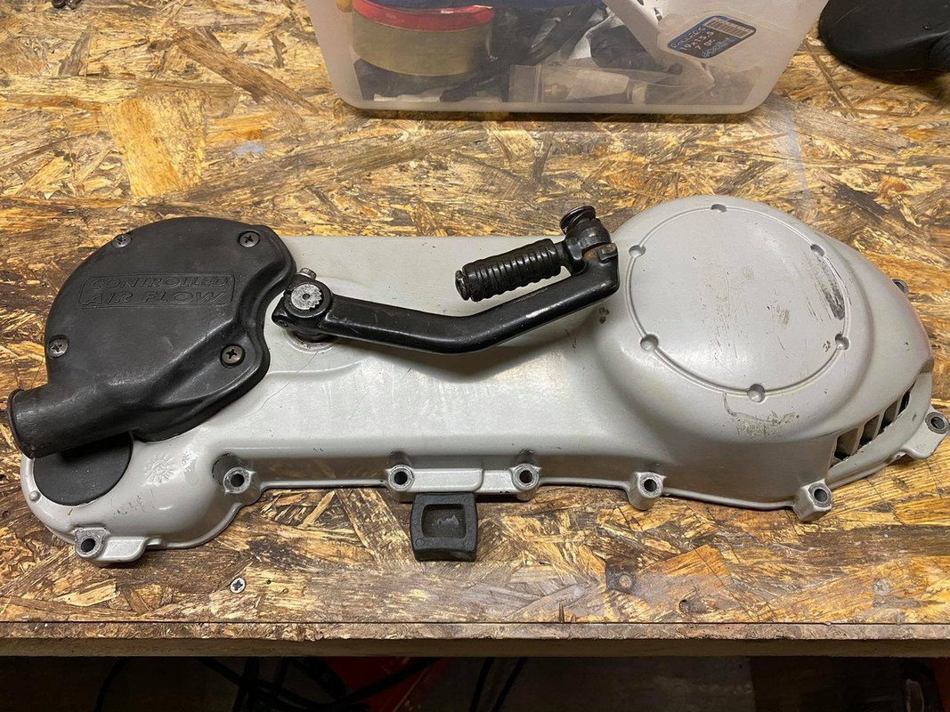

Deklo je stiglo također od tokara, i složeno je sa zamijenjenom piksom i ležajem (Koyo Japan). Oprano je Avasol CS i prebrisana krpom svaku sitnicu, pospajao sam sve plastike i iskopao originalne šarafe. O da!!!
Ovim putem se zahvaljujem Mati iz Trogira (Forum: Dragster180) što mi je čuvao felgu sa originalnom gumom (DOT4300) za NRG-a, ovo će biti specijalna guma za BurnOut!
  • Postova: 3278
« Odgovori #674 : 09 Veljača, 2021, 22:08:57 »

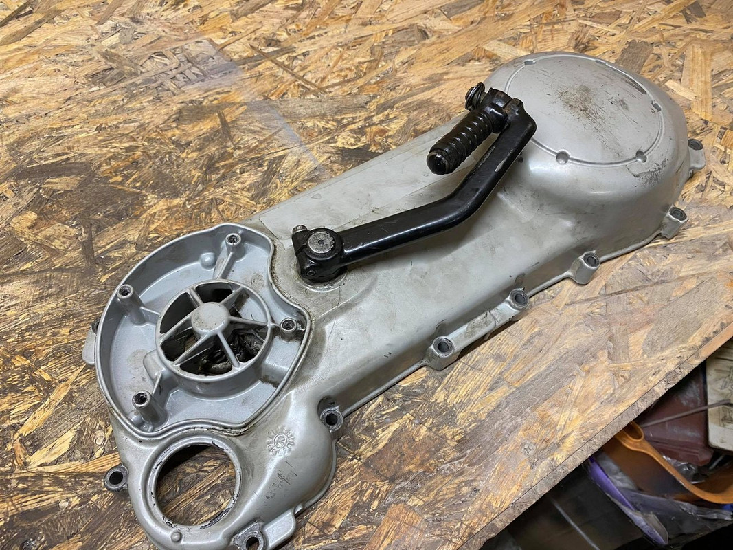

I tu je naravno, prvo paljenje sa novo složenom kurblom...

Možda i bude kroz koji dan, al tek kad složim naprijed adapter kako treba  :headbang:

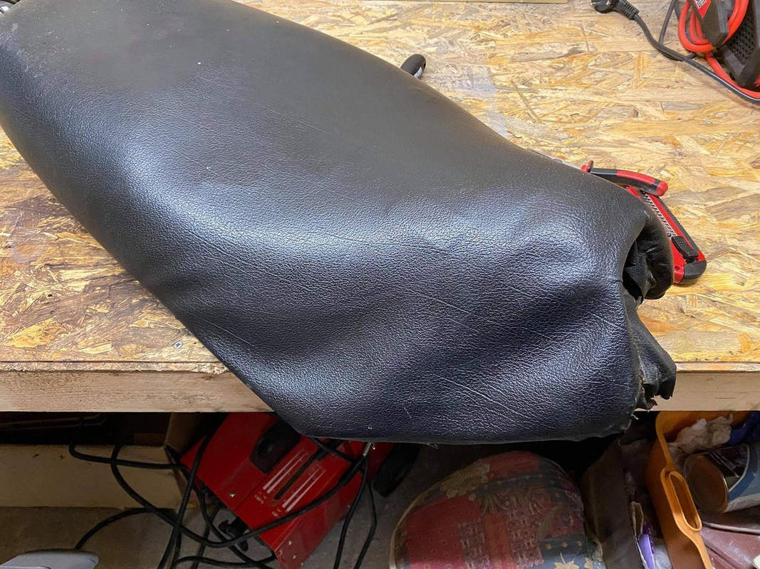

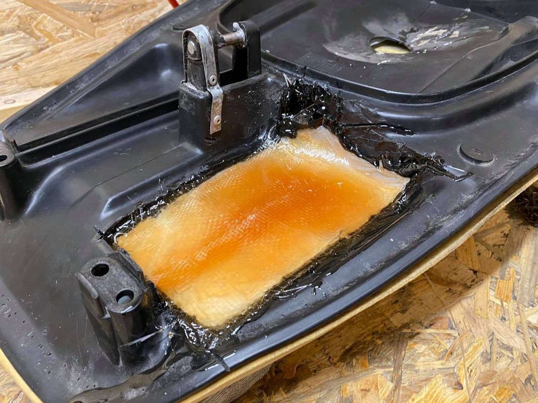

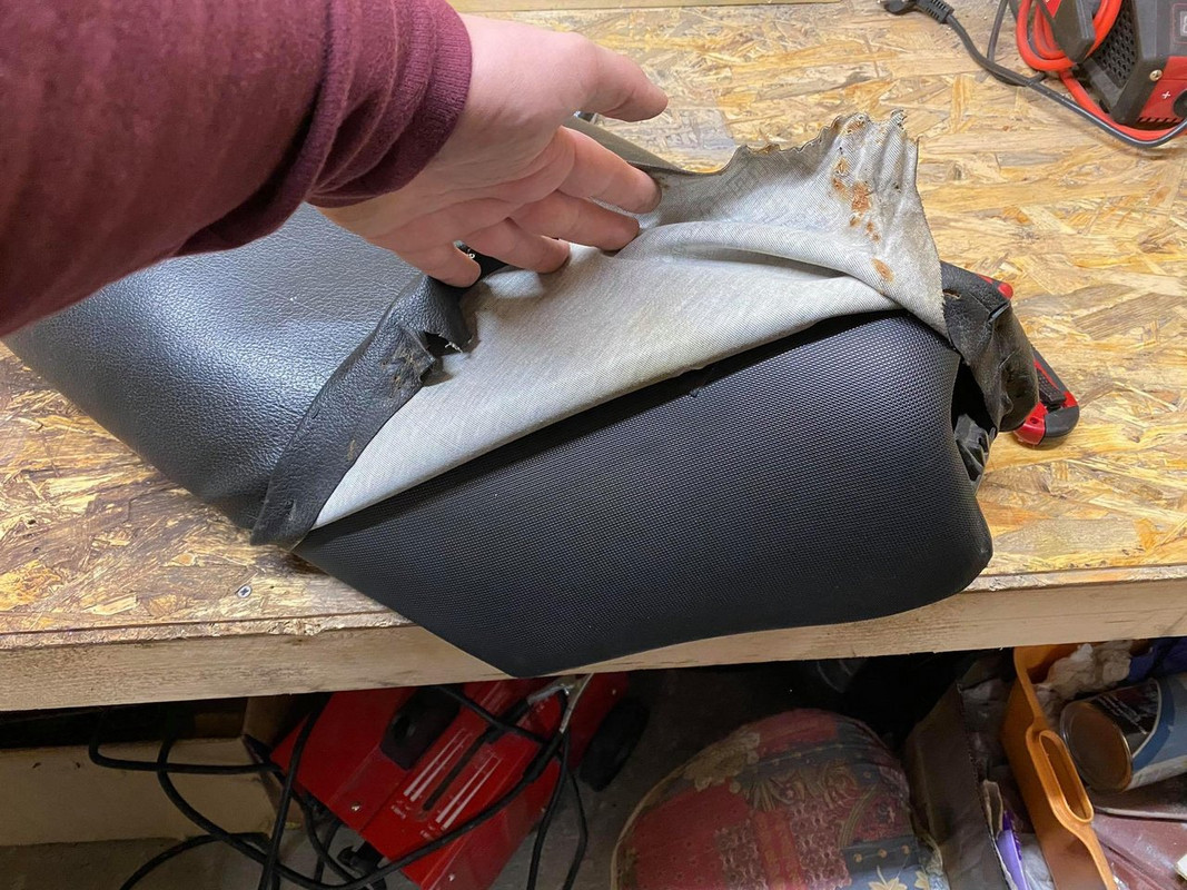

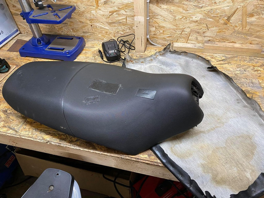

Lagano je došlo i sjedalo na red. Kompletno je rastavljeno sa svim mehanizmom koje ima. Skinuo sam dupli tapecirung i pregledao sam ga, nije spužva loša samo ima od ispod gdje je počela propadat radi raznih sredstava od podmazivanja svih ovih godina. Mislim da je ovo sjedalo od MC2 i ustupio mi ga je Dragster180 prije par mjeseci. Sad sam svakako u potrazi za drugim sjedalom sa čitavom plastikom, a da mi ne bude dosadno do tada, sam ću ga probati tapecirati i popraviti epoxy smolom. Prije stavljanja, stavio sam dole vrećicu i rubove sam napunio vrućom plastikom da nema gdje.. tri sloja tkanine, i barem 1,5 dec smole. Vidit ćemo učinak večeras kad stvrdne. Tkaninu još nisam kupio jer mi nije ni palo na pamet da je kupim hahahahah

Generalno sve je picikato, normalno da je sokantno da komad pleha ide u adapter. Reko mozda je prototip neki, pa kad stisnes kocnicu u mjestu, uociti ces piganje...
Bio ti ie jedan decko s produzenim zadnjim amortizerom za 20cm valjda s nekom sipkicom...
Dobro je to sve, tu smo da si razmjenimo iskustva i da u konacnici imamo dobro i kompletno slozene strojnice :headbang: to

Sve to stoji samo ovdje je riječ o glavi u torbi,ako postoji osoba na ovom planetu koja za ozbiljno bez zajebancije misli da je ovaj adapter siguran,dotična nema ni 2 grama mozga u glavi,zamisli opterećenje na ovom komadu pleha koji je tanji od diska kad sa 100 na sat zajašiš na kočnicu,ne gine ti crna kronika
