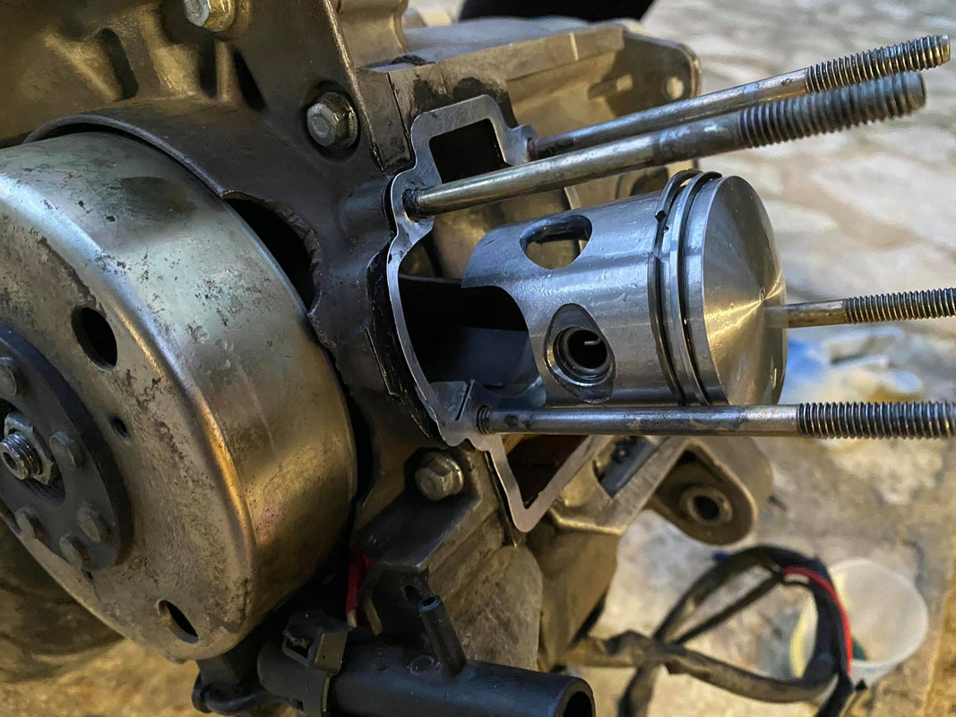

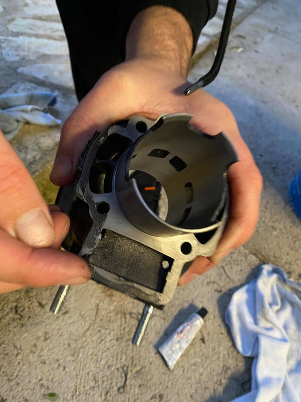

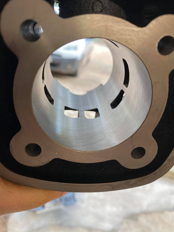

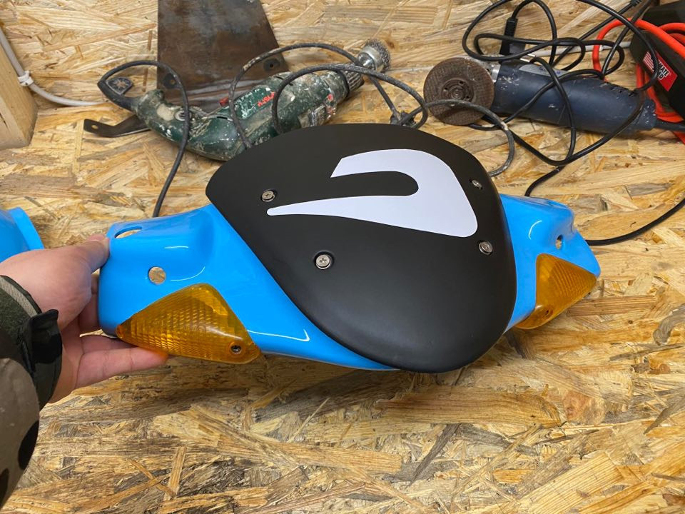

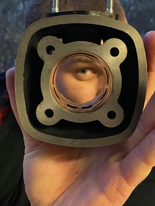

Majstore ove plave plastike su ti top topova. Pogotovo sad s naljepnicama.  Jedino su one narancaste cudne, malo gadne😝
Slobodno ti tog dreva malo obradi, nebi bio prvi s izdrapanim klipom.  Ak ne dokucis s prstima imas one male turpijice sto su se u lidlu prodavale ko fol dijamantne ili tako nesto dugacko

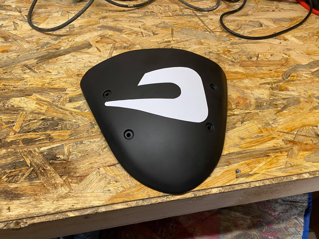

Hvala ti. Naljepnice su sa aliexpressa i ne znam jesam ikad gore vidio/radio sa njima. Ne volim naljepnice, ali ovo kad sam zalijepio sad iz znatiželje, jednostavno sam ostao zapanjen... čak se i meni sviđa! Da, žute je bilo malo too much, tako da sam odradio neke plastike.. odnosno pretvorio ih u crne. To su mi već neki predložili, a kako imam neke plastike duple, odradio sam to odmah... za sad sam estetski zadovoljan i mislim da ću sljedeće naljepnice izraditi u profesionalca, pogotovo sad kad je ova bijela top ispala na plavoj. Stvarno me malo strah bilo, jer sam bijele greškom naručio, a ona S6R/T sam zalijepio tamo na poklopac sviječice koji je već bijeli i tu sam se malo već scimao da to bude odlično.
Što se tiče turpija, imam jedan set BETA turpija :

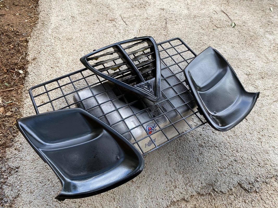

Zadnje sitnice koje se odrađuju ove godine...  ;D :headbang:
« Odgovori #543 : 31 Prosinac, 2020, 11:09:32 »
Fina promjena, dobro izgleda bas :icon_thumright:
Bit ce bas fora kad se slozi u cjelinu skuter.

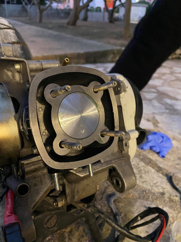

A dift masa na limenu brtvu
  • Postova: 3278
« Odgovori #551 : 01 Siječanj, 2021, 21:32:35 »
Samo smo čekali tko će se prvi javiti radi toga hahah ...  :glasses9:
Jako jako tanak sloj je stavio, onako reda radi... ja ništa nisam zamjerio... iako viče na mene da je do auspuha, ja sam se pomirio sa time da je do ležaja na strani magnete i da moraju blokovi popola  :dontknow: :help:
