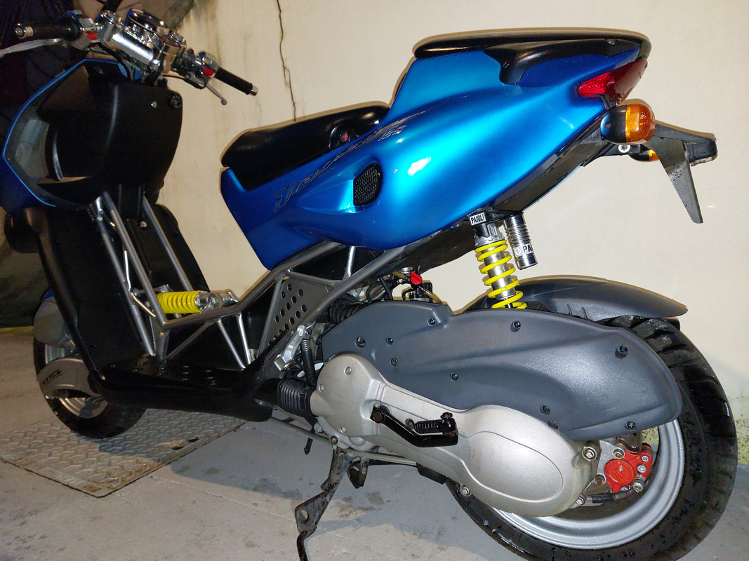

Pozdrav svima.
Šta da kažem, osim, napokon. Danas sam nakon par godina traženja, kupio Italjet Dragster 125cc uvezen iz Njemačke. Priča je svima poznata, umro vlasnik i supruga ga naslijedila, i preko nekoga stavila u prodaju. Kvaka je u tome što imam kompletnu dokumentaciju, ostavinsku raspravu, njemačke papire, servise, carina od prije 2 tjedna i svi papiri iz CVH.
Malo sam ga pregledao i zaključio ono što se vidi na slikama.... Ono što bode oči je prednja maska koja je od 50cc jer nema otvor za posudu hlađenja.  Ali mislim da nema mjesta traženju mana, ovakav ulov je rijedak. Projekt će malo pričekati, mora se i polagati kategorija, ali i uz minimalne uloge, gume i neki manji servis, on je spreman za cestu, ali se ta maska obavezno mora skinuti.

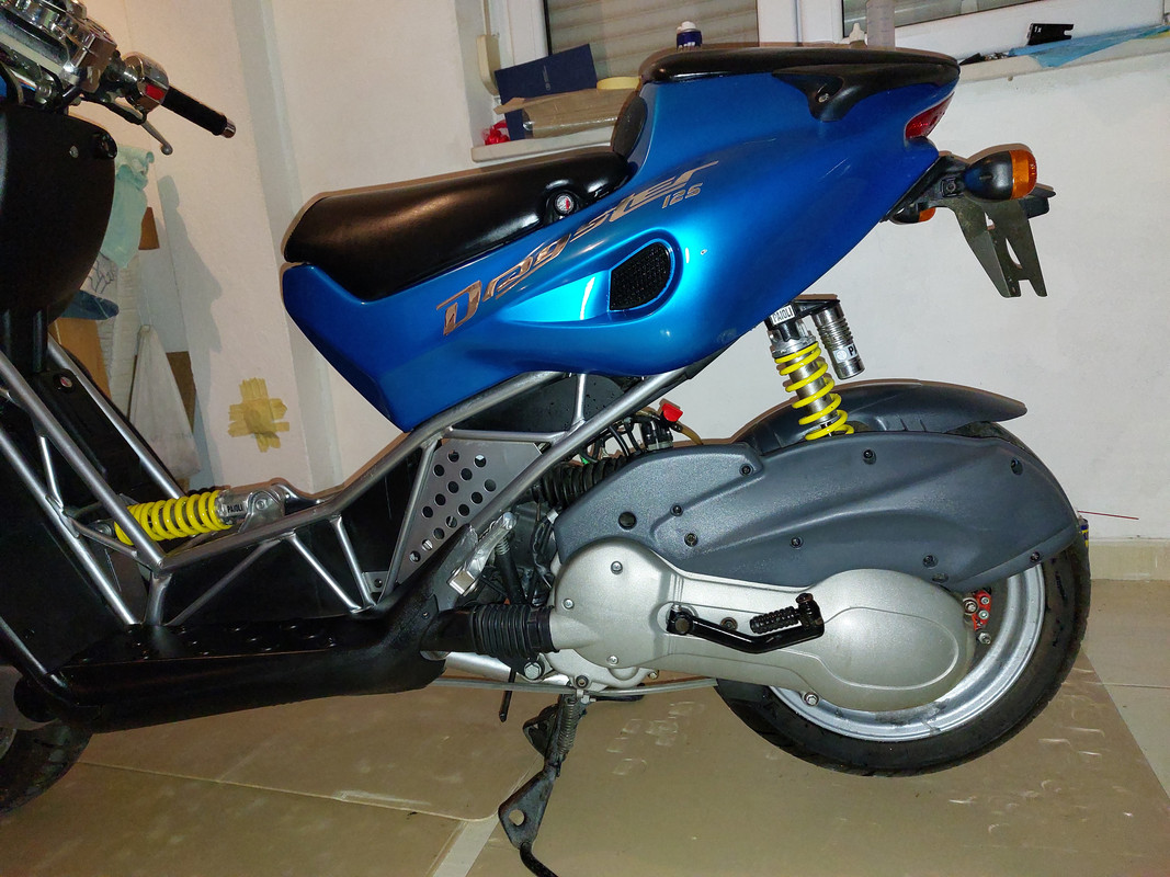

Maloprije sam skinuo prednju plastiku, gazišta, deklo, poklopac filtera, samo da vidim na šta to liči. Neke slike su ciljano napravljene da se dokaže kilometraža Dragstera, jer nisam unaprijed htio ispasti levat.
Slike posude hlađenja, oni koji ne znaju, na tom dijelu rame gdje je ona pričvršćena, strada plastifikat prije nego igdje drugdje, ovdje je zdrav. Rukohvati suvozača, zbog neznanja, kad se Dragster diže na centralnu, svi uglavnom hvataju za te ručke i potežu prema gore. Nakon nekog vremena stvore se velike ili male pukotine na plastici i boji, kao paukova mreža, ovdje je i to zdravo. Šarafi su orginal, dimenzije i oblik su isti na obje strane gazišta i donjoj podnici. U donjoj podnici je nađeno malo prašine i ulja, bez lišća ili ičeg drugog. Filter zraka, i remen su orginal, ali to će bolje znati netko od kolega sa više iskustva.
Nosač prednjeg fara od starosti i vibracija popuca, pogotovo spoj na gornjem dijelu, ovdje je kompletan bez ozljeda. Ključ je orginal i jedan je za sve brave, ja to na nijednom nisam imao, osim kad sam novo kupio.
Od stajanja je stradao plastifikat na zadnjoj felgi koju je jako teško naći, i akupe su, ali sad tu već igra štek iz kojeg vadim skoro novi komplet prednje i zadnje.
Zadnja guma je mijenjana, a prednja orginal Pirelli SL 36 sa DOT-om koji se poklapa sa godinom proizvodnje, i šarom dubljine 5mm.
I sad ono manje bitno, Dragster ima 2700km.

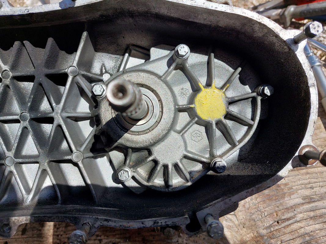

Danas pregledao prijenos, samo da vidim šta se tu događa. Čini mi se da je zapeklo sve jako, ili su matice zagrizle, jer sam jako teško skinuo i ventilvar i zvono. Vratio sve natrag, otišao po gorivo i pokušao upaliti.
Kad sam ga kupovao, rečeno mi je da sve radi, a kako mi to uopće nije bilo važno, do danas nisam ni probavao, i radi😁

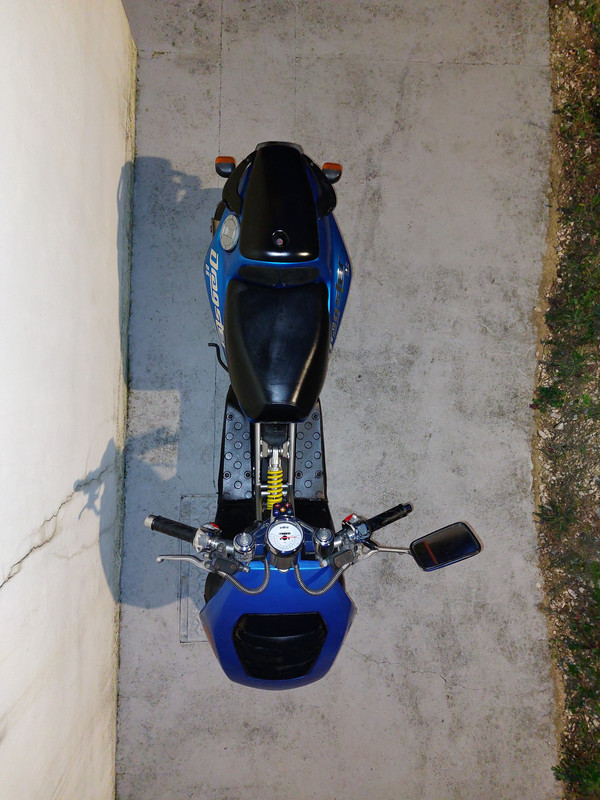

Jutros uz kavu brišem slike Dragstera 125/180cc koji su se prodavali u zadnjih par godina, i gle na šta naletim. Moj Dragster na slikama, dok je još bio u Njemačkoj. Sjećam se da mi je netko nudio, ali mi je bila malo neozbiljna priča, i ništa od toga.
Zadnja slika je sadašnja kilometraža.

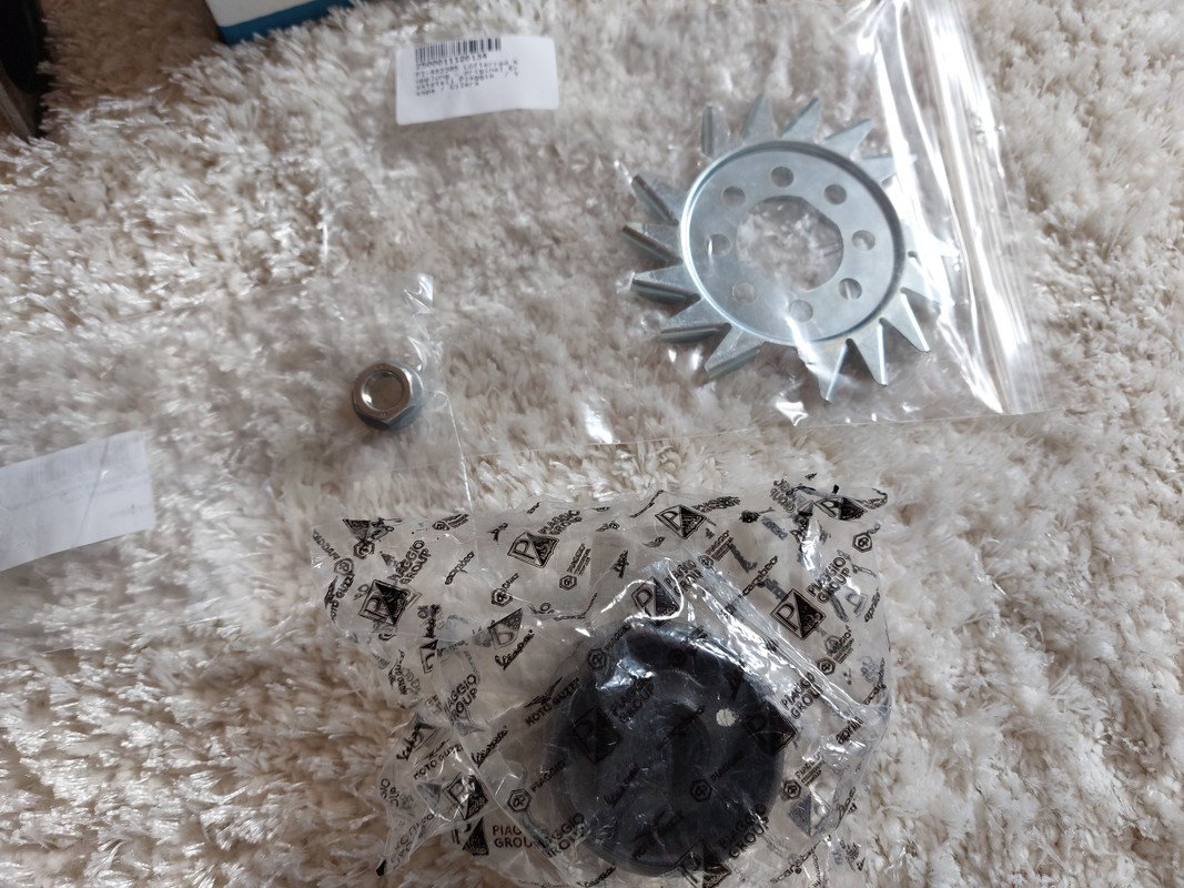

Prvi dijelovi za ovaj projekt

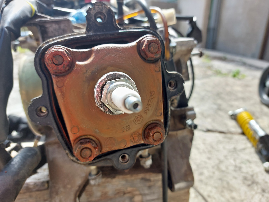

Malo iz dosade šrafanje sat vremena. Skinut karburator, auspuh, crijeva hlađenja i ispustio rashladnu tekućinu. Nabavio sam još jedan stražnji amortizer i novi stražnji disk, iako mislim da ga neću mijenjati, i ovaj na njemu je novi.

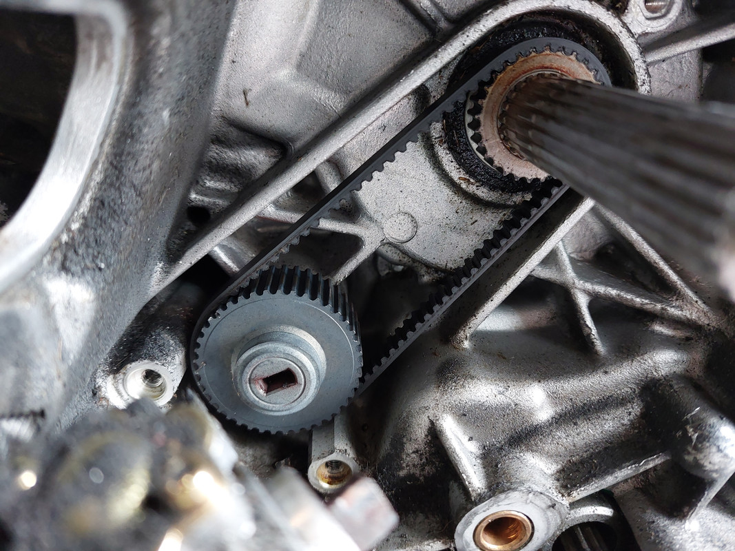

« Odgovori #9 : 14 Travanj, 2023, 12:21:00 »
Blokovi rastavljeni sa malo više muke. Zbog manjka znanja išao sam na najsigurniju varijantu, gumeni čekić, i kuckanje sa svih strana, da nešto ne strgam. Kad se sve detaljno očisti, sortiraju dijelovi, i vidi stanje svega, mogu početi sa narudžbama. Radilica je zdrava, i ostavljam ju po preporuci kolege sa foruma.

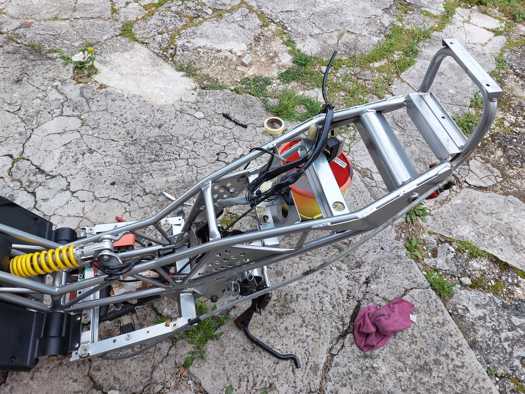

Današnja terapija je čišćenje rame.

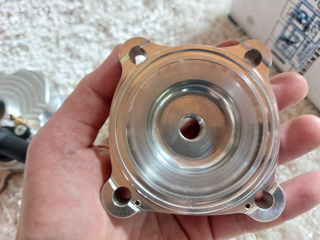

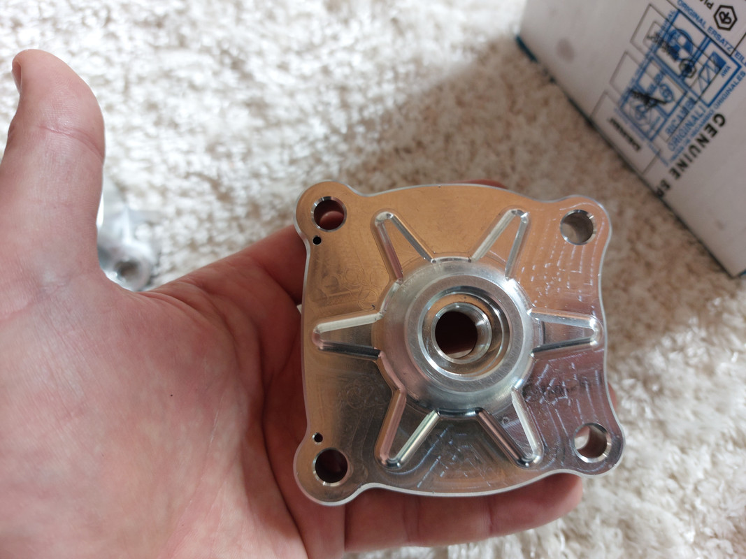

Sad je skoro sve tu, našao sam vani i getribu, ali čekam potvrdu danas. Paket sa WBtuning-a je došao tako zapakiran, da sam rekao poštaru da pričeka da ga otvorim, bez komentara. Usput upozorenje za one koji misle naručivati od njih, provjera obavezna.
Tu su neki dijelovi (S6 usis i Polini 26 karb) koje možda neću koristiti, ali neka ih za svaki slučaj. Znači, čeka se getriba, i mogu početi sa slaganjem, trebat će još podosta sitnica koje će se naručivati po potrebi.
