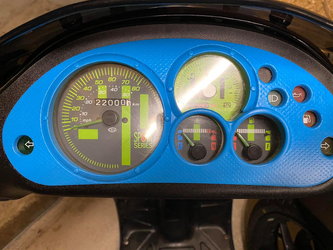

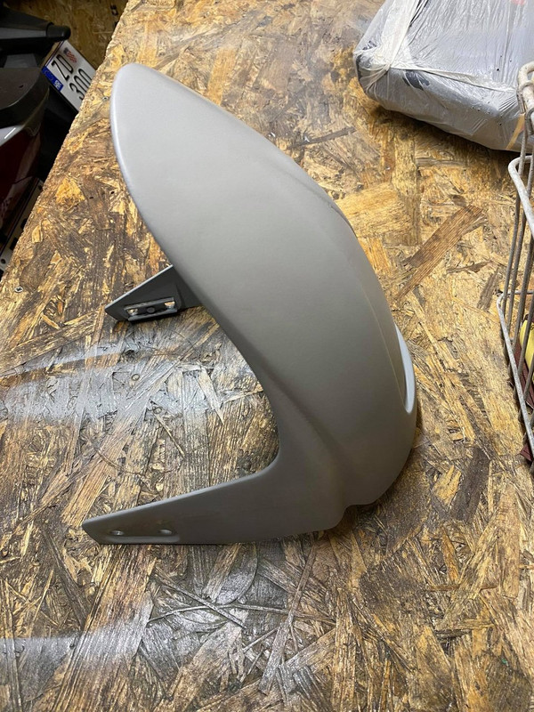

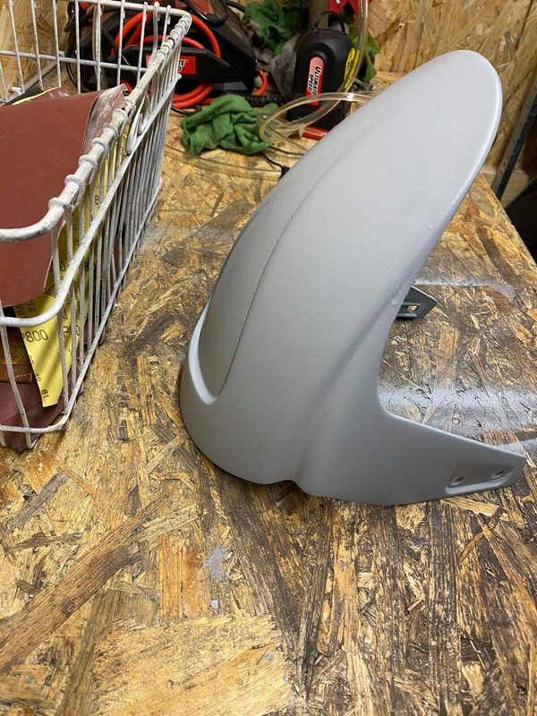

22.000 na satu, pa sam nalio pun rezervar. Očekujem da sad mogu precizno izmjeriti gradsku potrošnju i koliko će mi potrajati ovih 6 litara rezervara   ;D
A ovo je novi branik, kako sam jučer šprickitao, danas pobrusio sa 250, pa sam bacio još jednu tanku ruku sa 1k fillerom, pa sutra pucam sa 400 pa onda opet još jedna pa 800 ..

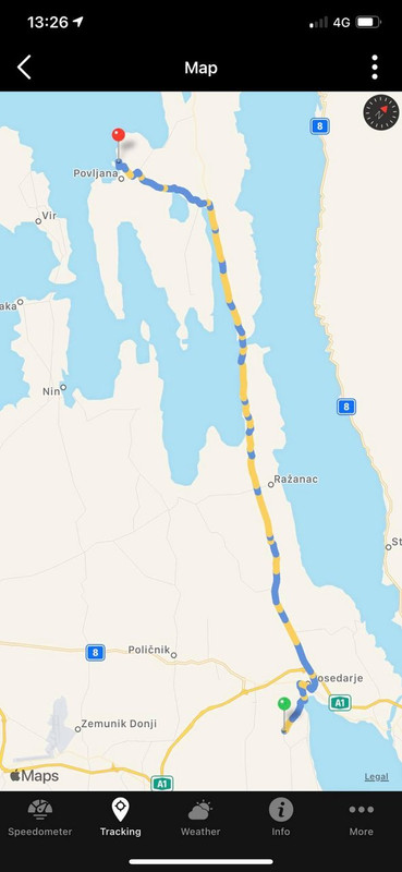

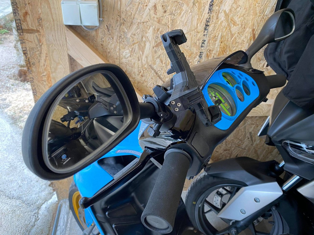

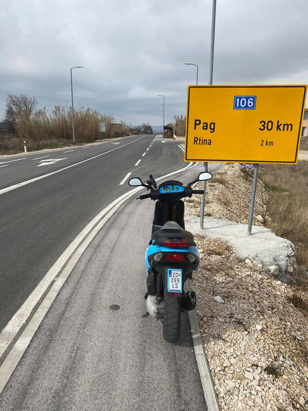

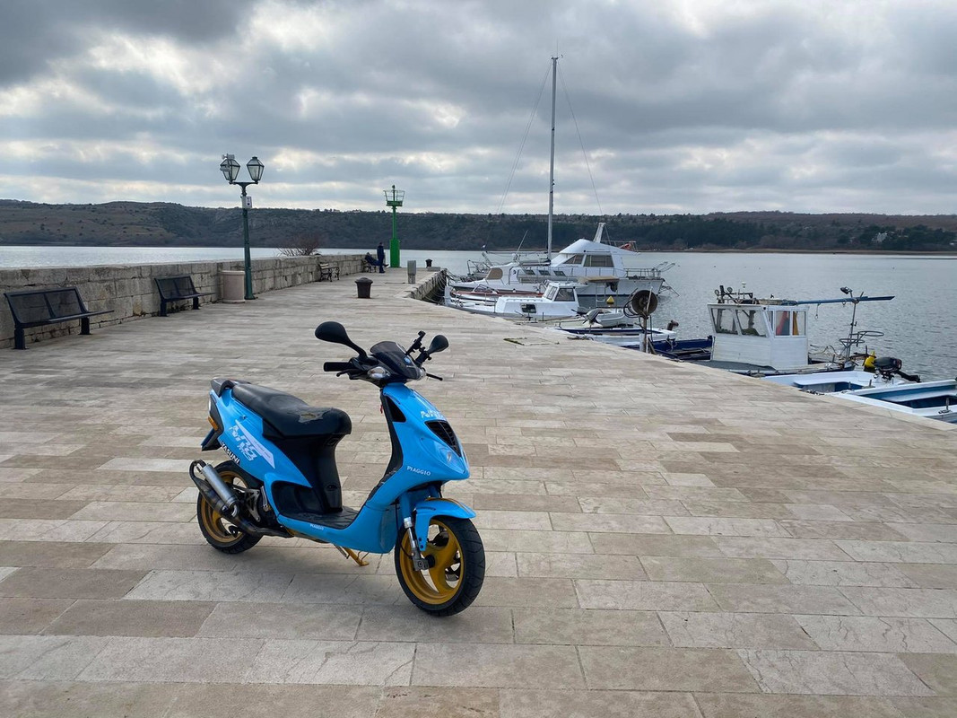

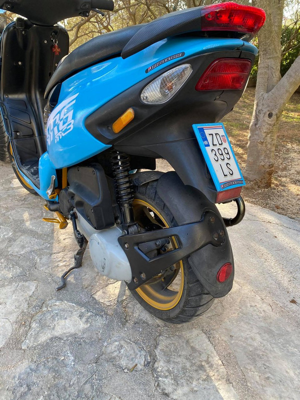

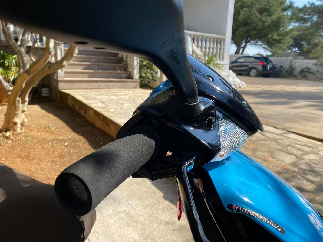

120 kilometara pun rezervar. Mislim da to nije loše? 5 litara ravno ispada (ali ovo je 90% punog gasa). Navratio do Posedarja i Podgradine. Dobar kratki trip... Sjetio sam se da imam dobar nosač mobitela sa Xmaxa pa sam ga zašarafio na NRG-a.
Vidim da nitko ne komentira, morat ću stat sa objavama, vidim da nije više zanimljiv skuter  :o :o :o

Di si kupio nosac za mob imas kakav link ili nes

- Kappa nešto nešto - 530 kn sa poštarinom, kvalitetniji nosač mobitela (Tvrdi čovjek iz Mah Moto WebShop)

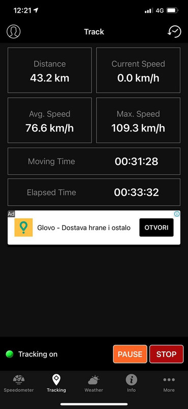

Jel ovo samo meni ili mu ovo fenomenalno stoji? Ja sam jednostavno oduševljen...  :headbang:
« Odgovori #712 : 01 Ožujak, 2021, 22:02:01 »
Sad je u fullu! Jesi video poslozio preko mobitela? Nisi bas trebao preko pune ici haha
  • Postova: 3278
« Odgovori #713 : 01 Ožujak, 2021, 22:05:43 »
Ne smije ni skuter brže od 45, pa eto na 109 km/h je pretjeco auto  :toothy11:

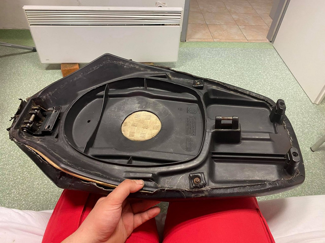

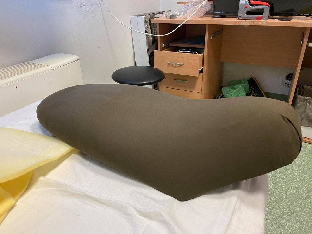

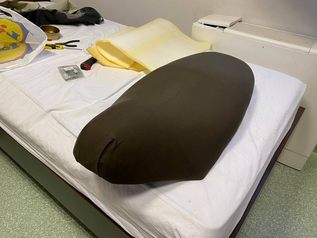

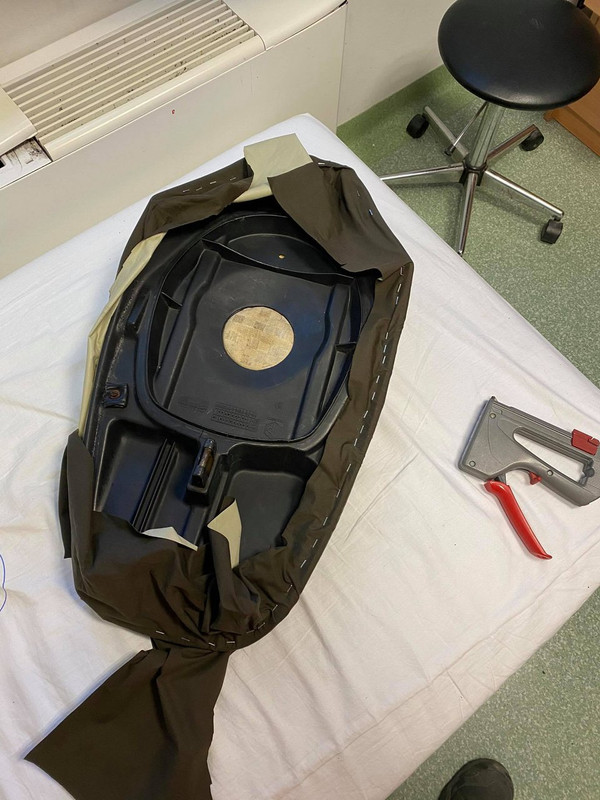

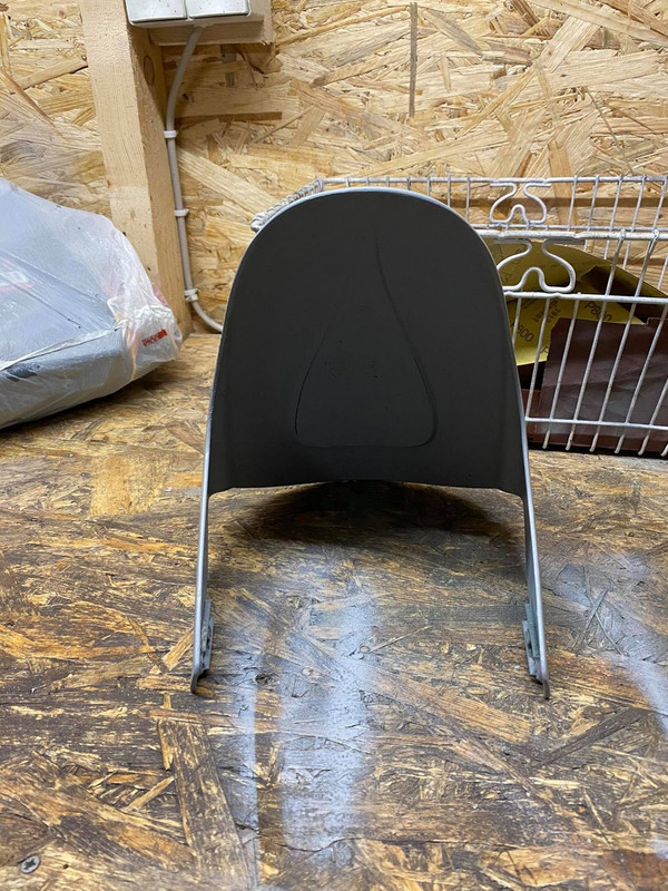

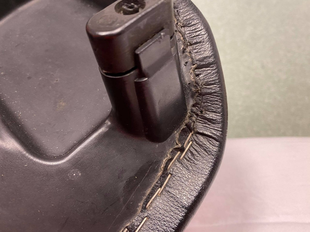

Općenito moje prvo tapeciranje. Ostao sam paff koliko je jednostavno ali fizički teško za izvest sam. Cca 45 minuta mi je trebalo uz vađenje starih kopči (streljiva) od klamarice, rezanja te natezanja i nanovog klamanja. Moram napomenuti da sam ovo platno dobio gratis, tako da nisam mogao birati boju. Ovo je navodno platno visoke kvalitete, a kvaliteta se osjetila pod prstima dok sam radio. Ja sam zadovoljan za prvi put!
« Odgovori #715 : 03 Ožujak, 2021, 11:47:17 »
Malo si prednji kraj sfušo ali za prvi put solidno
« Odgovori #716 : 03 Ožujak, 2021, 12:16:59 »
Nije tesko navuci novu tkaninu, najveci je posao zastiti prednji dio sjedala. Al dobro ce raditi posao nova presvlaka.
« Odgovori #717 : 03 Ožujak, 2021, 12:48:11 »
... Jel ti to na poslu.... Guliš dežurstvo...  :laughing7:

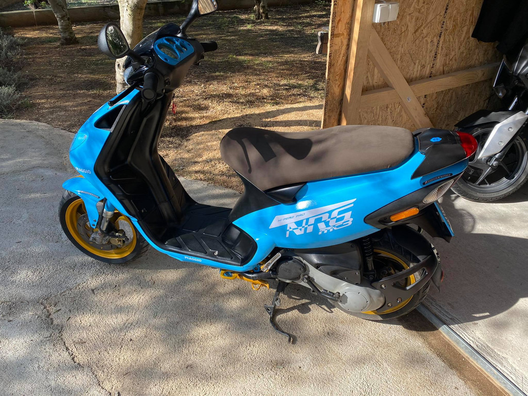

« Odgovori #718 : 12 Ožujak, 2021, 19:39:37 »

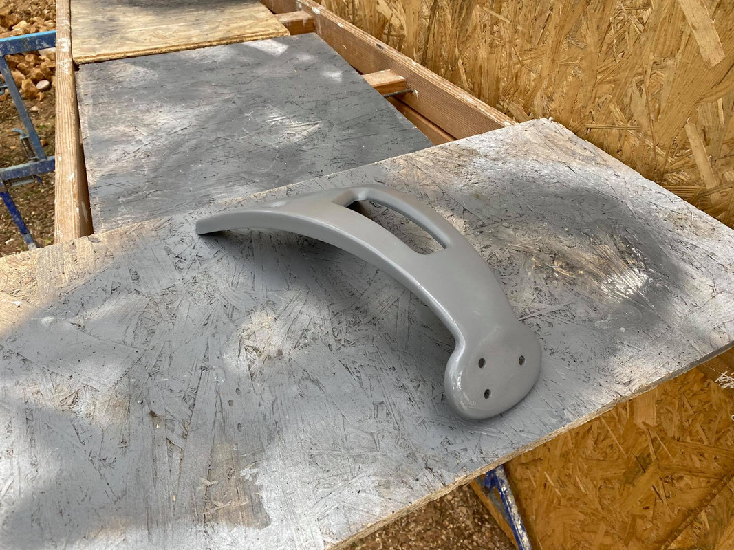

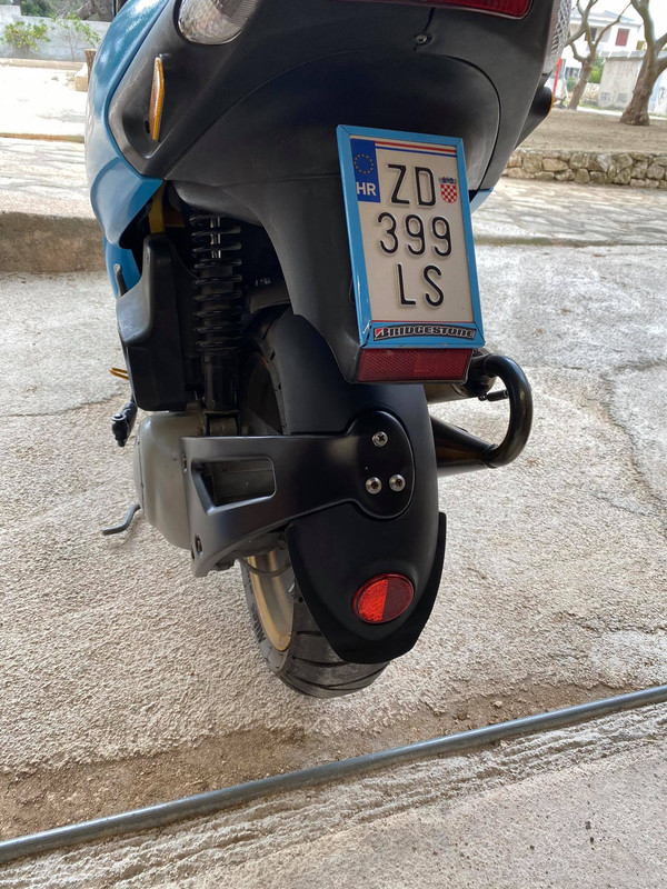

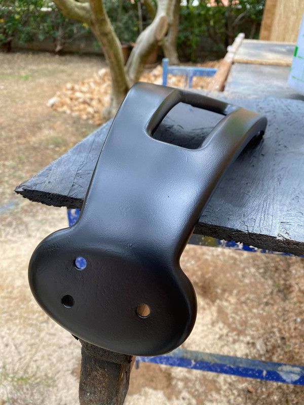

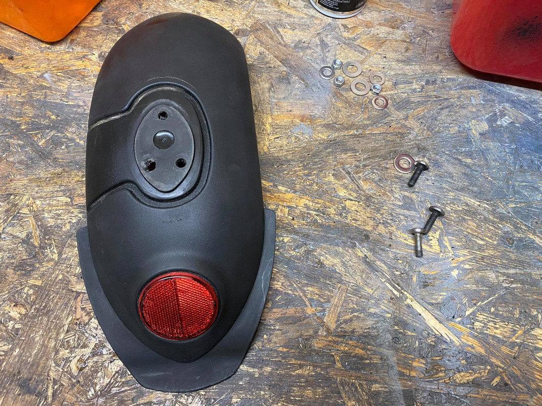

Upadalo mi je u oko ruzina, pa sam sve rastavio, pobrusio koliko je išlo i posprejao temeljnom pa temperaturnim sprejom. Morao sam bušiti šarafe jer su kompletno zapekli. Stavio sam sad sve nove prokromske. Ovaj blatobran je od Powera a Power će dobiti drugi blatobran  :icon_biggrin:

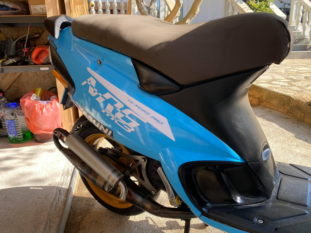

Sjedalo je i dalje ono moje tapecirano... čekam bolje dane da ga dam profićuu

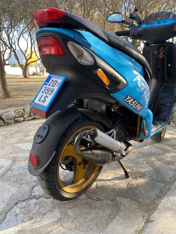

Zanimljiv vikend moram priznati. Šarafio sam po deklu, maknio sam RMS 6,7 rolice i stavio nazad polini 7,0 gr. Osjeti se bolje ubrzanje i manje nekako vibrira skuter. Tokom zamjene, malo sam pregledao skuter, i primjetio sam da spuhčeto odšarafljeno xd gledam i ne vjerujem, a spremao sam se na poduži đir. Zašarafio sam sa 400 nm ovaj puta spuh i sad se nadam da će držati. Malo sam onda ga i dolickao i brisao krpom. Jedino što najviše trpi štetu i habanje su naljepnice. Moram poraditi da nabavim kvalitetnije naljepnice. To ću vidit do ljeta. Jedino mi je još u planu nać originalni Piaggio kufer za MC3  :headbang: imam osjećaj da bi to mogao biti pun pogodak
